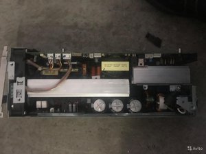

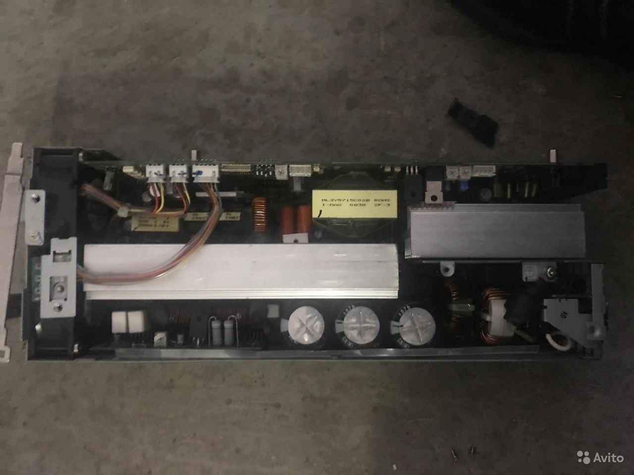

Re: "Дабы не создавать отдельную тему ради одного вопроса" и
Сообщение шпиндель »
SVP писал(а):Что это за БП и насколько они реально серверные, и насколько реально рассчитаны работать с недостаточным обдувом никто не знает.
взял себе две штуки, кода получу и подключу, сообщу :eat:
судя по фото , внутри хорошие радиаторы стоят
5073419048.jpg (1580 просмотров) <a class='original' href='./download/file.php?id=160683&mode=view' target=_blank>Загрузить оригинал (181.21 КБ)</a>

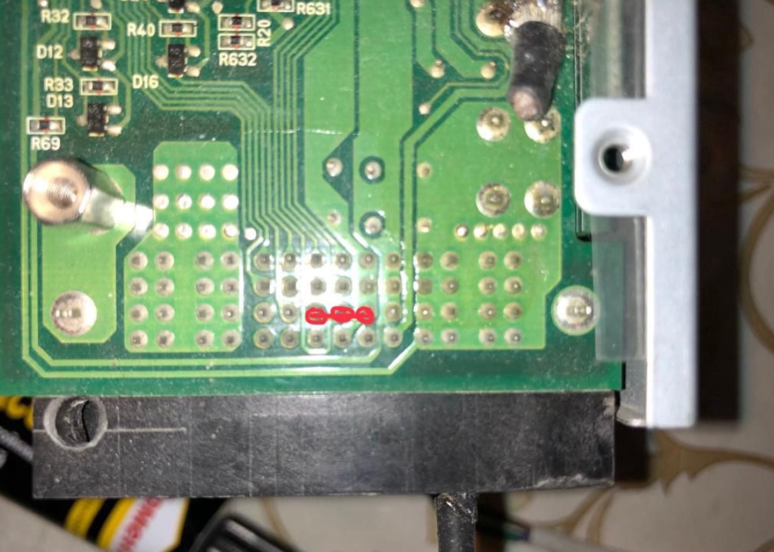

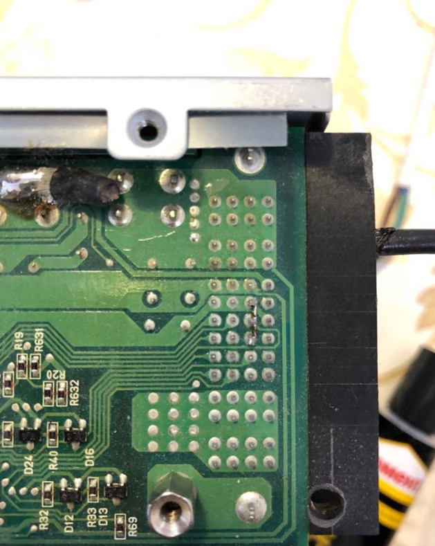

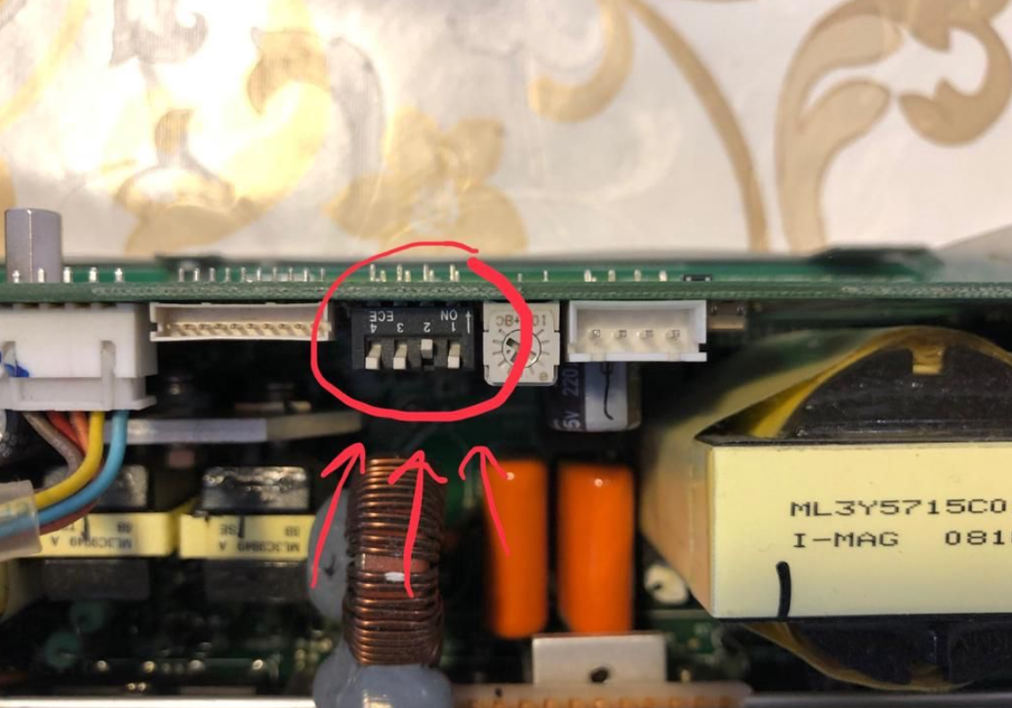

evgenymcp писал(а):У них же в объявлении написано, есть схема для подключения не для серверного применения.
так я на директе взял...а потом уже нашёл на авито...) ...а барышня с авито ответила, что когда куплю у неё , тогда и вышлет схему распайки .)
передумала и выслала :eat:
17.png (1519 просмотров) <a class='original' href='./download/file.php?id=160695&mode=view' target=_blank>Загрузить оригинал (1.58 МБ)</a>
18.jpg (1519 просмотров) <a class='original' href='./download/file.php?id=160696&mode=view' target=_blank>Загрузить оригинал (220.29 КБ)</a>
19.png (1519 просмотров) <a class='original' href='./download/file.php?id=160697&mode=view' target=_blank>Загрузить оригинал (1.07 МБ)</a>

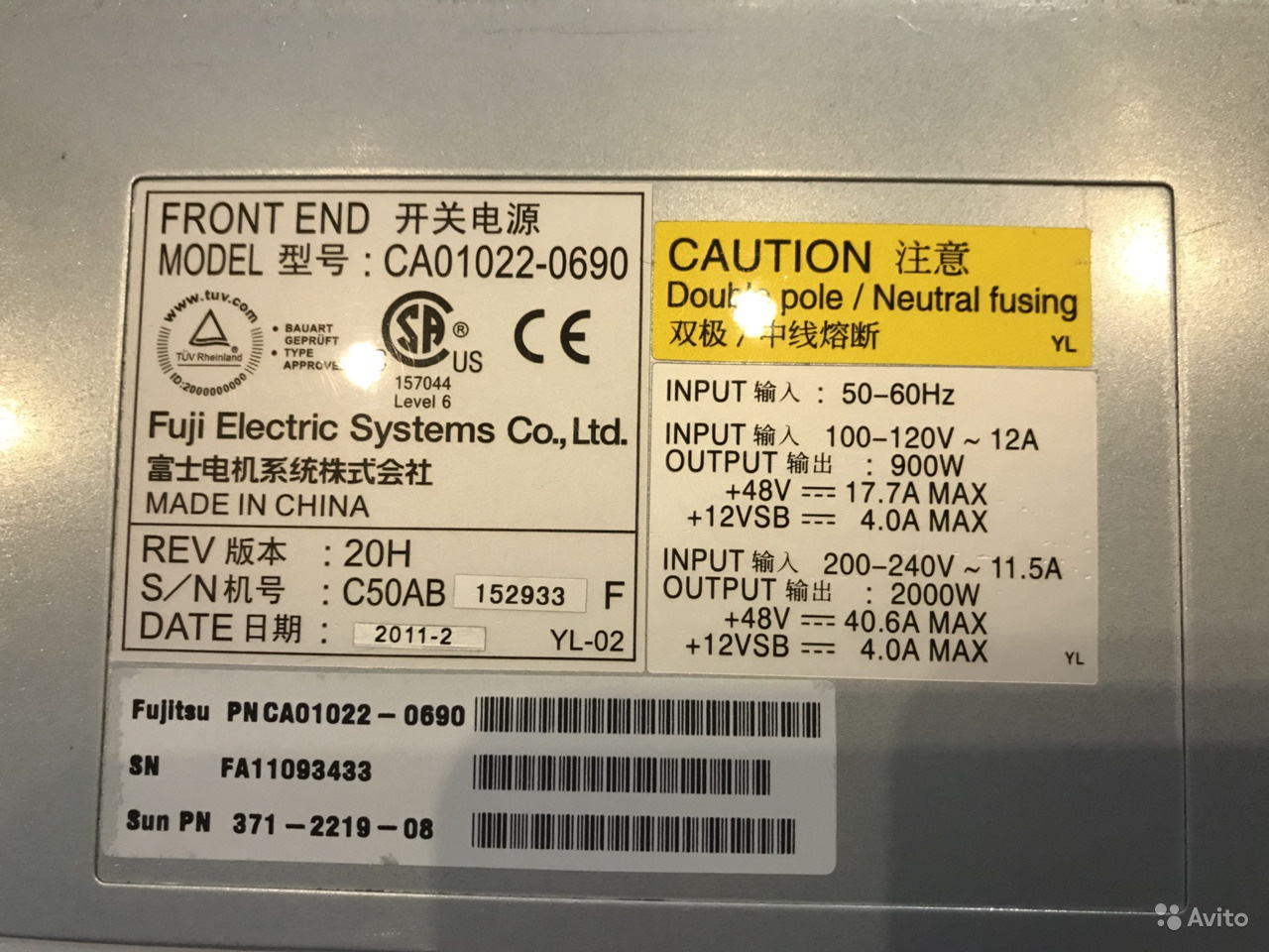

А вот и причина такой "вкусной" цены:
Input range 260VDC - 400VDC
VDC - Volts of Direct Current
evgenymcp
Сообщения: 1120
Репутация: 328
Откуда: Абакан,Хакасия
Сообщение evgenymcp »
UAVpilot писал(а):А вот и причина такой "вкусной" цены:
Что с ним не так? Вроде же английским по японскому написано 50-60Hz
5093409941.jpg (1348 просмотров) <a class='original' href='./download/file.php?id=160804&mode=view' target=_blank>Загрузить оригинал (447.17 КБ)</a>
