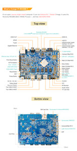

Вышел новый большой апельсин на чипе Rockchip RK3399. Цена тоже немаленькая - 114$.
https://www.aliexpress.com/item/-/32850569302.html
Обзорчик - https://servernews.ru/964776

Смотрю у этой платы куча возможностей. 6 ядер (2 производительных и 4 обычных) + есть сопроцессор, можно подключить до 2 камер для слежения, если повесить на станок и правильно настроить g-sensor можно будет ловить аварийные ситуации. И если правильно понял можно экран без всяких контроллеров вешать (те которые MIPI разъемы). Если воткнуть симку, то можно о изменениях статуса отправлять СМС (например "программа выполнена", "авария" и т.д.). Но стоит очень дорого, а полное решение выйдет уже совсем небюджетно.
Кстати у нее родное питание 12В что облегчает поиск подходящего БП. А также есть возможность подключить литий на 7.4В (2 банки по 3.7В) в качестве ИБП.
