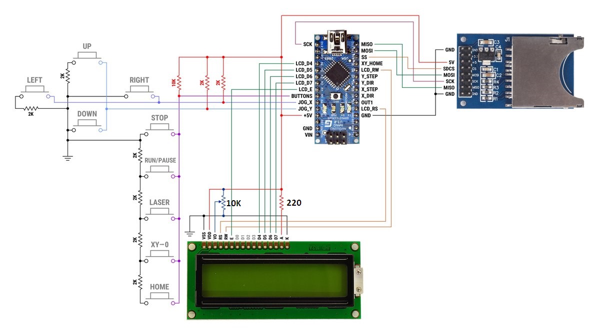

Приветствую всех форумчан!!!
Собираю контроллер по печатке выложенной в 133 посте
Все мне понятно номиналы всех деталей нашел кроме одной, номинал подстроечного резистора на яркость дисплея
скажите каким номиналом его нужно ставить
яркость, можно и не впаивать, на многих дисплеях этот резистор уже стоит, а контраст R12 (переменный резистор) 4 до 20кОм

Andrey_Pavkin писал(а): На мой взгляд самый простой вариант и стабильный.
Re: Автономный контроллер для самодельного лазерного гравера #133
Наверное меня не поняли. Я говорил про схему, которой пока во всем топике нету нигде. Одну и подробную. С номиналами и пр. Вот где в этом посте, указанном по ссылке, номиналы? Там только схема печатной платы для лута. Короче товарищи санчо и ArrSoft, меня услышали. Буду очень благодарен за расшифровки. :)
да есть же схема в самом начале, а продолжения быть не может, потому что я выложил плату под DRV8825, кто то вообще просто подсоединит его к своему станку на котором уже есть драйвера, кто то поставит свои.

grom писал(а):Наверное меня не поняли. Я говорил про схему, которой пока во всем топике нету нигде. Одну и подробную. С номиналами и пр.
принципиальную надо я так понял?

grom писал(а):Наверное меня не поняли. Я говорил про схему, которой пока во всем топике нету нигде. Одну и подробную. С номиналами и пр. Вот где в этом посте, указанном по ссылке, номиналы? Там только схема печатной платы для лута. Короче товарищи санчо и ArrSoft, меня услышали. Буду очень благодарен за расшифровки. :)
Единственная -
Что вы не поймете? Схема в начале с номиналами, если не понятно как подключить драйвера почитайте здесь https://www.pololu.com/category/120/ste ... or-drivers ,
а вот подключение https://a.pololu-files.com/picture/0J42 ... 915106aa55 https://a.pololu-files.com/picture/0J42 ... 8aa6644836
Остальное в теме есть, читайте с начала.

grom писал(а):Вот где в этом посте, указанном по ссылке, номиналы? Там только схема печатной платы для лута.
Номиналы на схеме,а где что установлено, по дорожкам на плате пройтись.
А лучший вариант, найти человека, умеющего не только включать паяльник в розетку.

так лучше? :)
Хочу сделать себе контроллер, но так как лениво делать самому печатную плату буду заказывать. Но там минималка 10 штук. Нужны кому печатные платы? И еще т.к. все равно в печке не запаять, думаю можно резисторы заменить на выводные. И еще стоит ли объединять две платы в одну?
