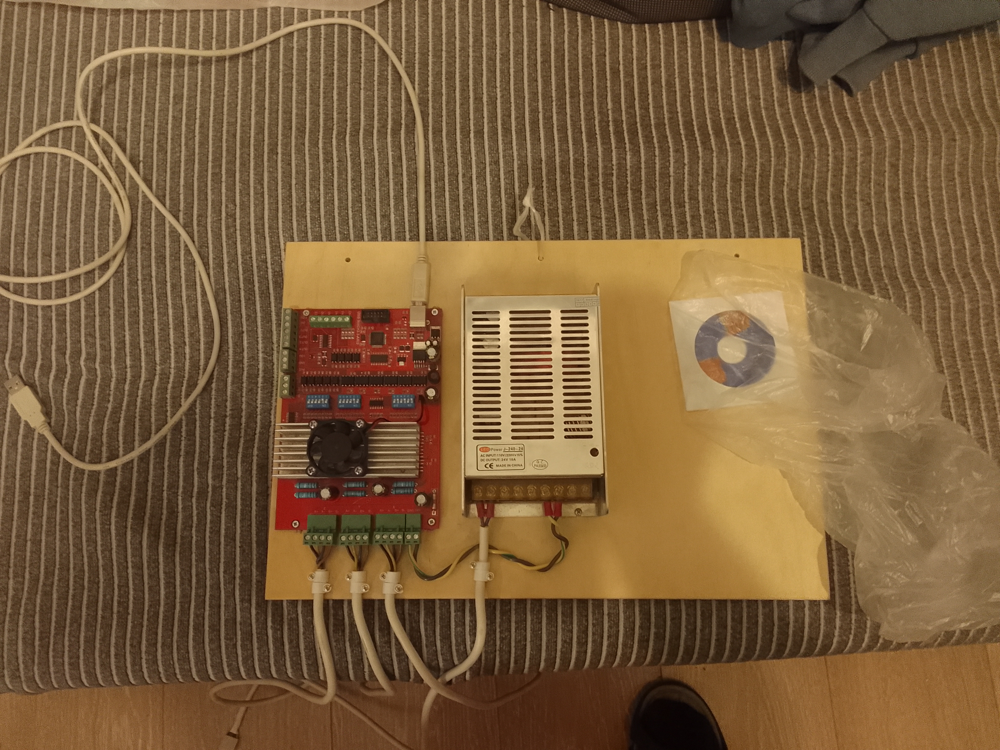

"Расколол" еще одну плату! Это та же "красная" плата с ЛПТ, но теперь вход переделан под ЮСБ. На мой взгляд по своей простоте вполне подходит для хоббийных станков!

Зарядить ее в комп можно по приложенному пособию. У меня на Винду 10про она встала как влитая!

Как станок с этой платой работает - смотрите приложенное видео. ШД одинаковые, типа НЕМА23, с максимальным усилием 12кг и номинальным током 2.8А. Сейчас ток стоит 1.5А, т.е. примерно 50% от номинала.

Привет, что то мне на Али такая плата не попадалась..я взял тоже красную но она какая то маленькая..квадратная..

Есть такие... Но это чисто коммутационная плата, к ней еще надо драйверы подключать. А тут все в одном флаконе, правильно подключил шаговые двигатели, два провода блока питания и "усе"!

TB6560 - для начинающих неплохой выбор, но потом приходит понимание что плата работает, но можно лучше. И ШД не шипят как змеи, а шепчут и мощи больше можно выжать. У китайца честно написано что можно 24В подать (хотя в теории можно попробовать 36В если стабилизаторы рассчитаны подать), нормальные драйвера легко 36В и даже 48В переваривают, а значит и ускорения и скорости можно получить больше.

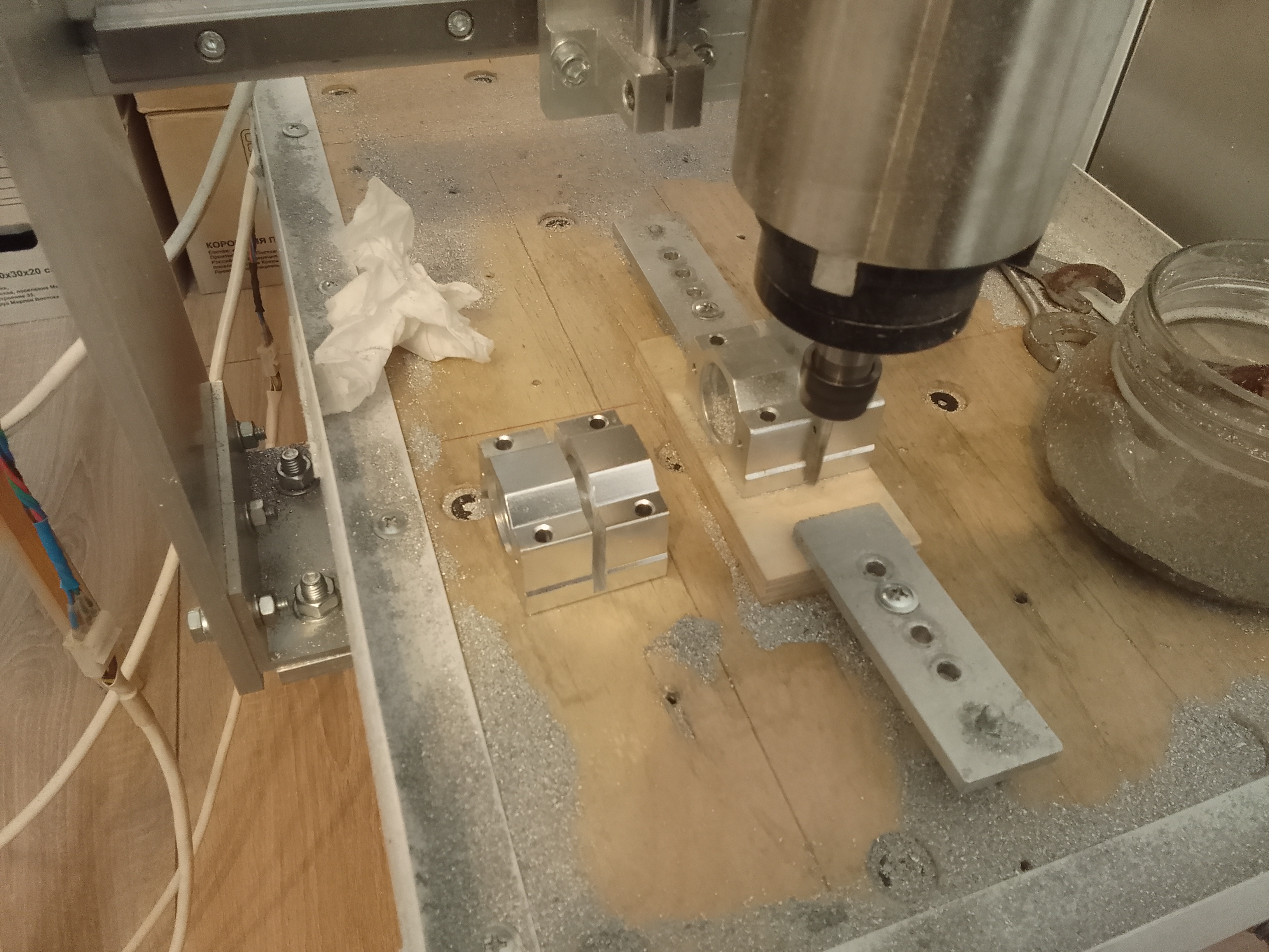

Надо было распилить пополам корпус линейного подшипника. Обратился в одно место, но там предложили совсем негуманные цены, поэтому пришлось пильнуть на своем "хоббийном". Фрезернул ручками, в автомат не включал, получилось просто и без проблем.

Аа у вас шаговики с двойным валом, понял, вы мне про эти ручки говорили, да удобно, я хотел просто еще доп большие ручки поставить чтобы если от швп отсоединить одну ось стопорить и работать вручную, так как я с деревом работаю думаю иногда может быть удобно...или это полная ерунда? что скажешь..

ШД у меня с одним валом, ручки стоят с другой стороны ходового винта. Вручную фрезеровать люмень без проблем, дерево так вообще будет как по маслу. Вручную фрезеровать иногда удобнее, так как рукой чувствуешь нажим на фрезу, да и с УП мудрить не надо.

Это точно, видно что вы успели поработать на традиционных станках, а с УП у меня полный дремучий лес, механику то я худо бедно сделаю даже со свим скудным инструментарием...а вот получиться ли сделать с ЧПУ большой вопрос для меня..

Питерский писал(а): ↑ Фрезернул ручками, в автомат не включал
почему нет?
