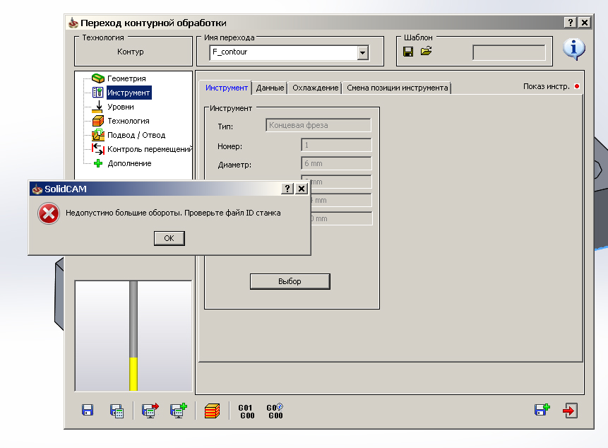

Спасибо, но я эти уроки уже все пересмотрел и кое в чем разобрался. Проблема только в том, что автор выбирает уже готовый постпроцессор FANUC и с ним работает.
Допустим я делаю всё по этим урокам, выбираю постпроцессор под MACH3, создаю свою фрезу, задаю для неё подачу, обороты и т.д. Жму клавишу "ВЫЧИСЛИТЬ" траекторию, а мне вылетает сообщение "НЕДОПУСТИМО ВЫСОКИЕ ОБОРОТЫ"! Я так понимаю нужно редактировать фаил ID станка, ввести минимальные и максимальные обороты шпинделя, его обороты, какую то информацию по осям. Как это правильно сделать?

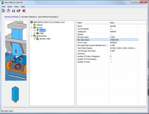

Дрюня писал(а):НЕДОПУСТИМО ВЫСОКИЕ ОБОРОТЫ
покажите пост с которым пробуете работать (4 фала в zip и сюда)скорее всего указаны максимальные обороты (например) 4000 а вы на фрезу указываете 5000, вот тогда выпадает данный аларм
CNC3040
Сообщения: 15
Зарегистрирован: 23 июн 2014, 03:46
Re: SolidCAM
Сообщение CNC3040 »
в посте Mach3 по умолчанию 7500 вроде стоит.
Screen Shot 2014-07-01 at 2.24.07 PM.jpg (12275 просмотров) <a class='original' href='./download/file.php?id=30330&mode=view' target=_blank>Загрузить оригинал (137.56 КБ)</a>
Re: SolidCAM
а вот этой утилите интуитивно не доверяю :hehehe: вот не знаю почему, честно!
покажи, или покажи где взял... и на каких оборотах пытаешся работать?
CNC3040
Сообщения: 15
Re: SolidCAM
Сообщение CNC3040 »
Не совсем понял вопрос. Это ж сам Solidcam показывает. Дабл клик на постпроцессоре и открыется это окно.
У мене простой хобийный станок, шпиндель 24тыс с водяным охлаждением. Сплав алюминия 7075 фрезой 3мм грызет вроде не плохо. Карбон и текстолит тоже.

Дрюня писал(а):"НЕДОПУСТИМО ВЫСОКИЕ ОБОРОТЫ"
когда сообщение выскакивает? когда указываешь при выборе инструмента или при расчете траектории?
в посте указаны 7500
Re: SolidCAM
По идее в посте для мача поставлены нормальные обороты
Если будет надо , то могу передать через почту

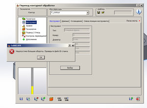

Когда после выбора инструмента нажимаю вычислить.
222.jpg (12226 просмотров) <a class='original' href='./download/file.php?id=30341&mode=view' target=_blank>Загрузить оригинал (202.52 КБ)</a>
Нашел нужный мне видео урок на русском, сейчас пробую добавить свой станок с нужными значениями и постпроцессором.
Вот урок, который я искал, так сказать "нулевой". https://www.youtube.com/watch?v=GuQIhi_WSps

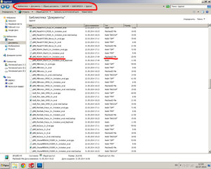

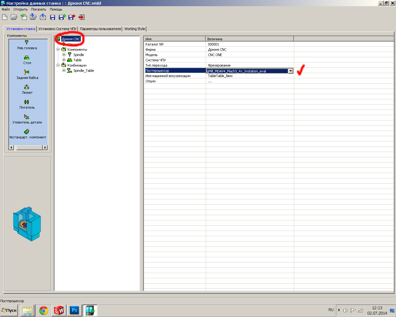

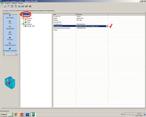

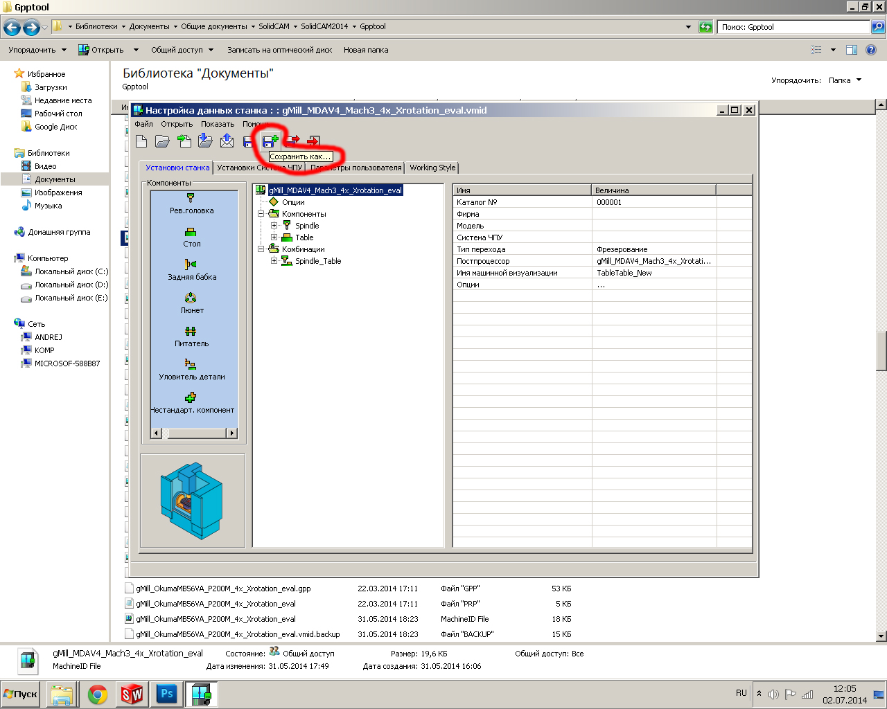

Немного начинаю разбираться, но понятно далеко не всё...
Нахожу папку по отмеченному на картинке пути и открываю отмеченный фаил
1.jpg (12214 просмотров) <a class='original' href='./download/file.php?id=30347&mode=view' target=_blank>Загрузить оригинал (550.54 КБ)</a>

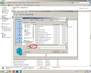

Жму кнопку "Сохранить как"
2.jpg (12214 просмотров) <a class='original' href='./download/file.php?id=30348&mode=view' target=_blank>Загрузить оригинал (554.05 КБ)</a>
И сохраняю фаил с каким либо названием своего станка
3.jpg (12214 просмотров) <a class='original' href='./download/file.php?id=30349&mode=view' target=_blank>Загрузить оригинал (626.68 КБ)</a>

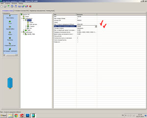

Теперь у меня в программе появилось название моего станка, и под него выбираю постпроцессор для Mach3
4.jpg (12214 просмотров) <a class='original' href='./download/file.php?id=30350&mode=view' target=_blank>Загрузить оригинал (457.36 КБ)</a>
Для шпинделя ввожу те параметры, которые знаю, остальные пока не трогаю
5.jpg (12214 просмотров) <a class='original' href='./download/file.php?id=30351&mode=view' target=_blank>Загрузить оригинал (467.74 КБ)</a>

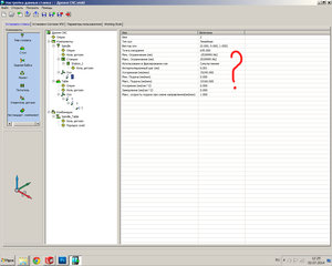

Дальше пошли вопросы:

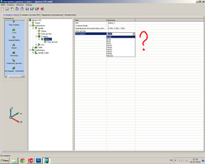

Какую вводить оправку, если у меня китайский шпиндель с цангой ER 20?
6.jpg (12214 просмотров) <a class='original' href='./download/file.php?id=30352&mode=view' target=_blank>Загрузить оригинал (453.87 КБ)</a>
Все эти остальные данные (скорости, ускорения, замедления, подачи, ограничения, компоненты, комбинации) влияют на исходящий G код, или они нужны только для визуализации?
7.jpg (12214 просмотров) <a class='original' href='./download/file.php?id=30353&mode=view' target=_blank>Загрузить оригинал (484.99 КБ)</a>
Или я зря со всем этим заморачиваюсь и на работу станка эти параметры не влияют?
Re: SolidCAM
Дрюня писал(а):Или я зря со всем этим заморачиваюсь и на работу станка эти параметры не влияют
не влияют, особенно какая цанга :)

Re: SolidCAM
Данные по скоростям могут пригодиться для стратегии аймашиниг
Там указываешь подачи, мощность шпинделя

nik1 писал(а):По идее в посте для мача поставлены нормальные обороты
Спасибо огромное за постпроцессор! Заработало с Вашим постпроцессором!!!
До этого пытался запуститься с установленным gMill_MDAV4_Mach3_4x_Xrotation_eval.gpp, но ничего не выходило. В Mach3 не отображалась траектория и было сообщение Zero radius..., при пуске выполнения траектории Mach3 запустил ось станка и полностью отключился, еле успел нажать главную кнопку станка.
Ещё раз СПАСИБО!!! :beer_blow:
