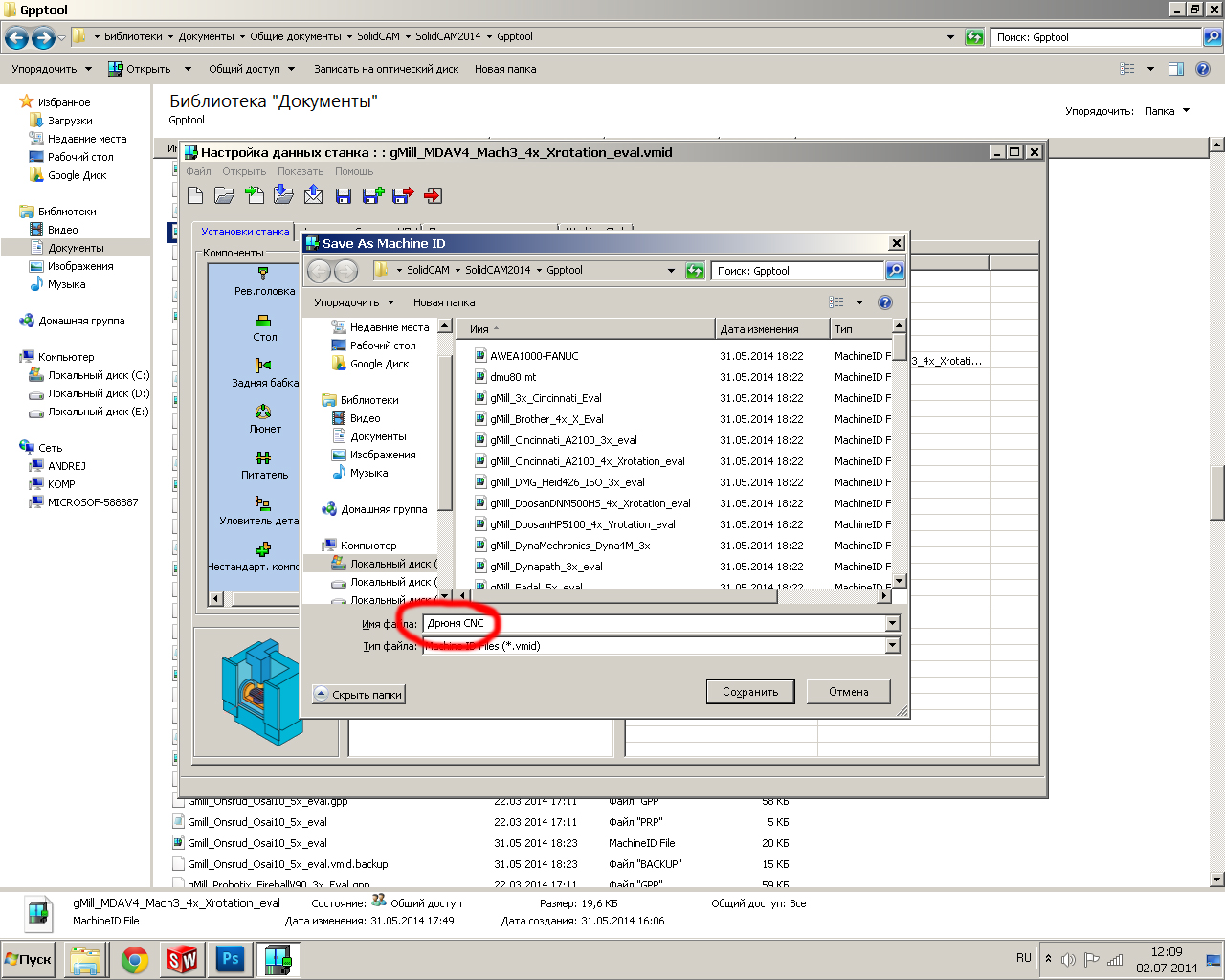

Жму кнопку "Сохранить как"
2.jpg (12686 просмотров) <a class='original' href='./download/file.php?id=30348&mode=view' target=_blank>Загрузить оригинал (554.05 КБ)</a>
И сохраняю фаил с каким либо названием своего станка
3.jpg (12686 просмотров) <a class='original' href='./download/file.php?id=30349&mode=view' target=_blank>Загрузить оригинал (626.68 КБ)</a>

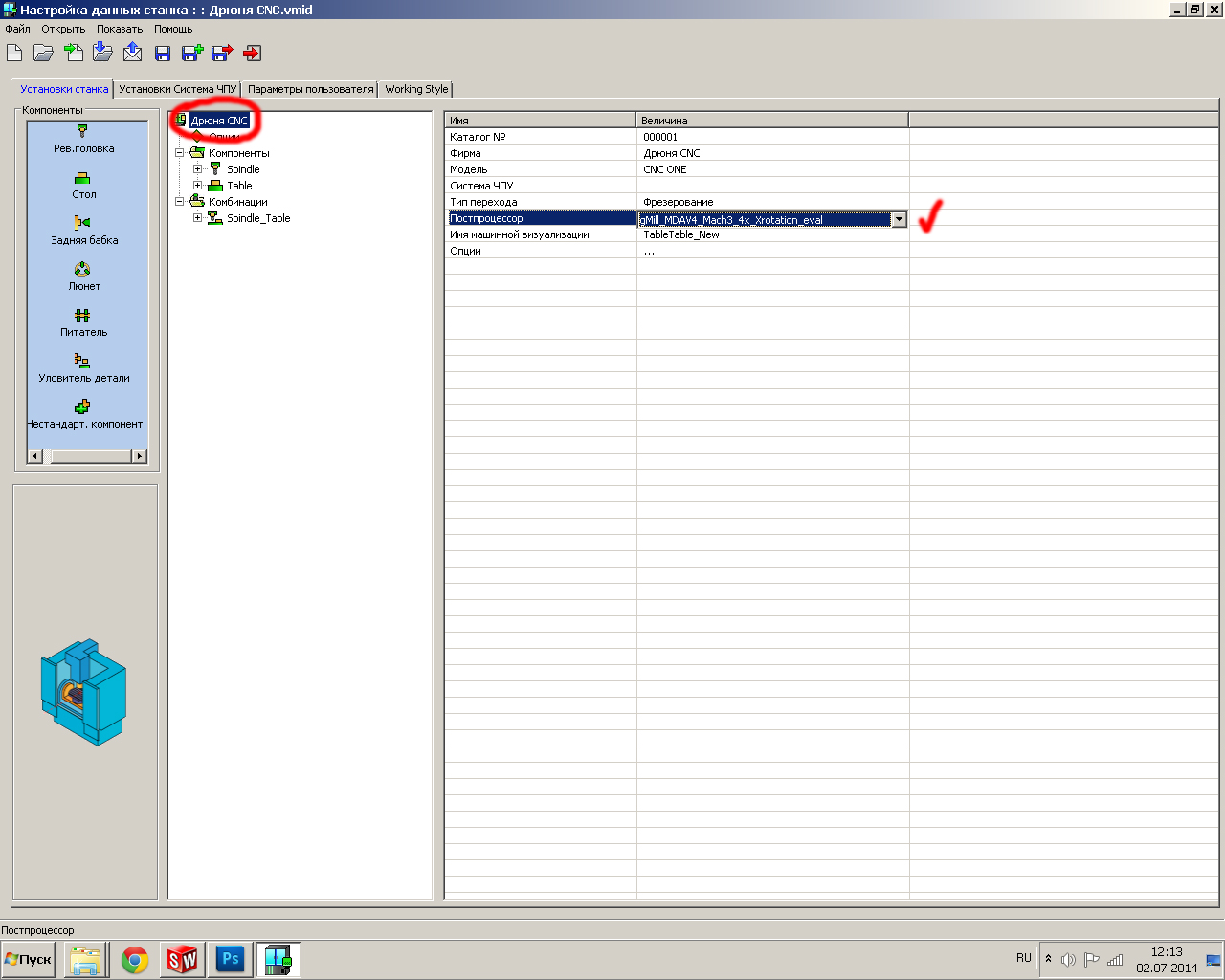

Теперь у меня в программе появилось название моего станка, и под него выбираю постпроцессор для Mach3
4.jpg (12686 просмотров) <a class='original' href='./download/file.php?id=30350&mode=view' target=_blank>Загрузить оригинал (457.36 КБ)</a>

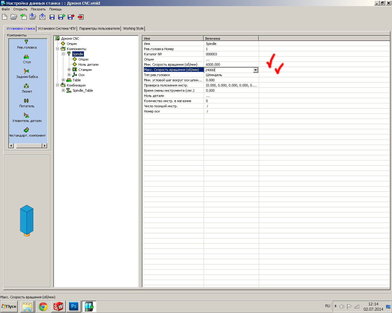

Для шпинделя ввожу те параметры, которые знаю, остальные пока не трогаю
5.jpg (12686 просмотров) <a class='original' href='./download/file.php?id=30351&mode=view' target=_blank>Загрузить оригинал (467.74 КБ)</a>

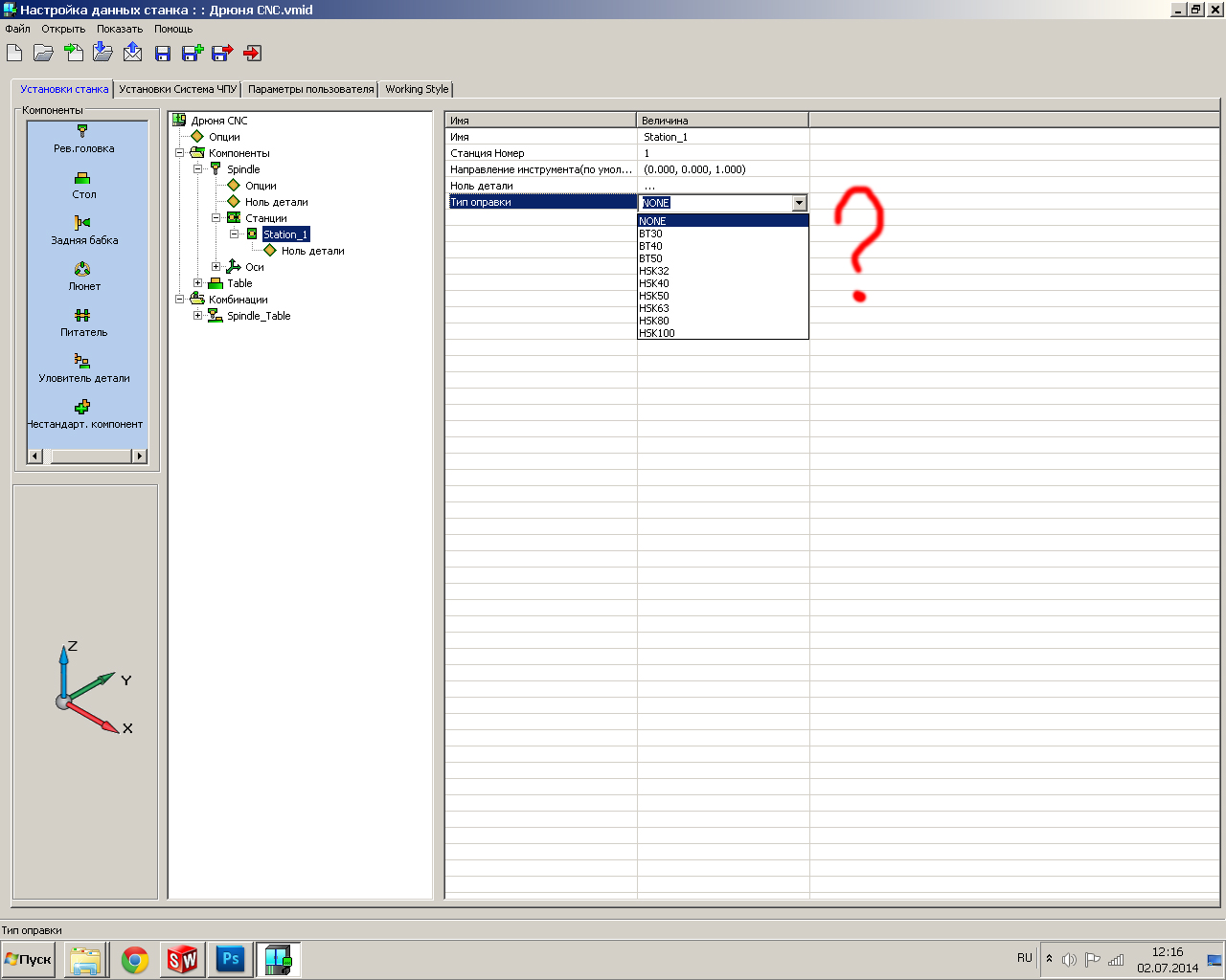

Дальше пошли вопросы:
Какую вводить оправку, если у меня китайский шпиндель с цангой ER 20?
6.jpg (12686 просмотров) <a class='original' href='./download/file.php?id=30352&mode=view' target=_blank>Загрузить оригинал (453.87 КБ)</a>
Все эти остальные данные (скорости, ускорения, замедления, подачи, ограничения, компоненты, комбинации) влияют на исходящий G код, или они нужны только для визуализации?
7.jpg (12686 просмотров) <a class='original' href='./download/file.php?id=30353&mode=view' target=_blank>Загрузить оригинал (484.99 КБ)</a>
Или я зря со всем этим заморачиваюсь и на работу станка эти параметры не влияют?
Re: SolidCAM
Дрюня писал(а):Или я зря со всем этим заморачиваюсь и на работу станка эти параметры не влияют
не влияют, особенно какая цанга :)
