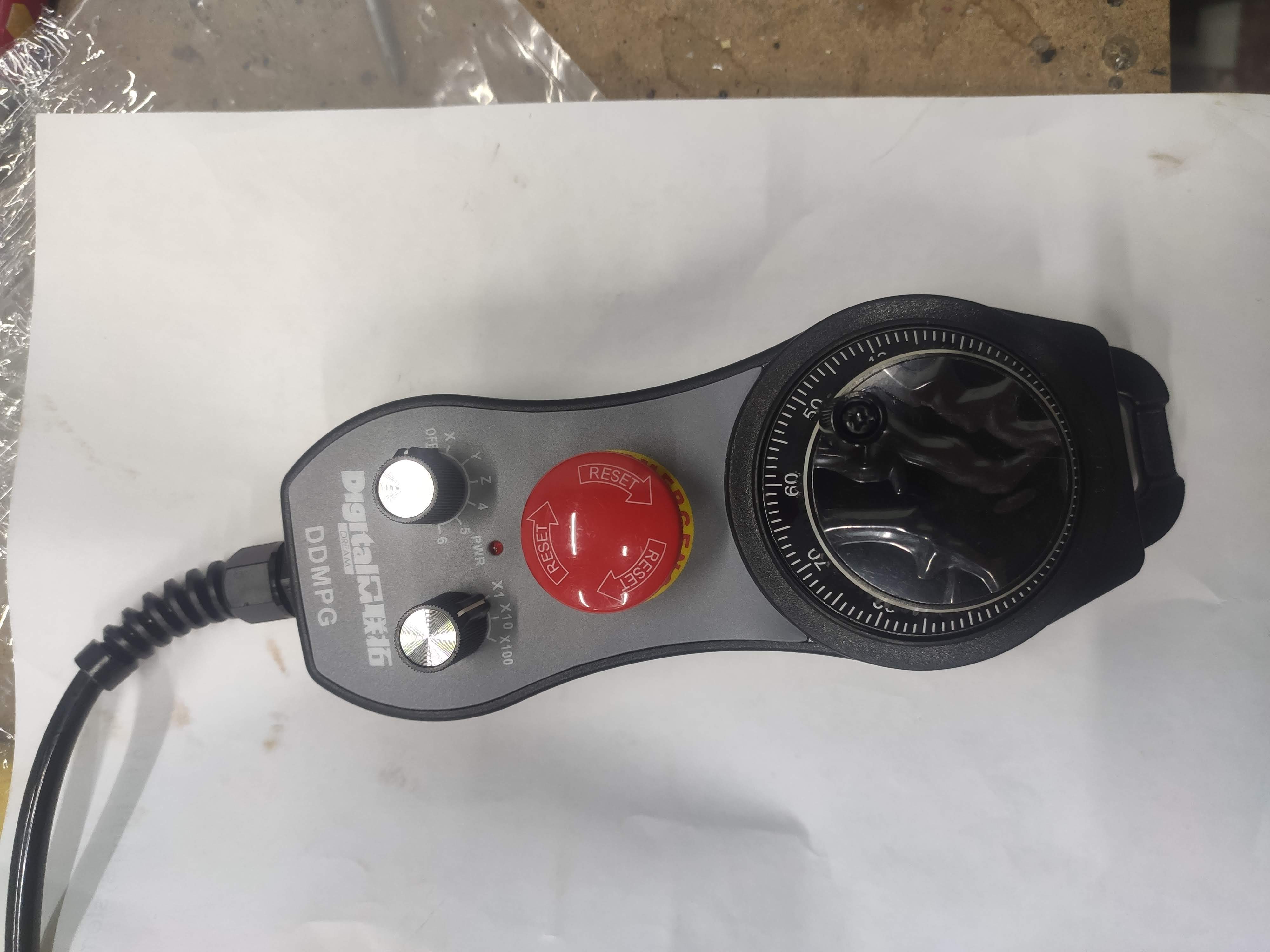

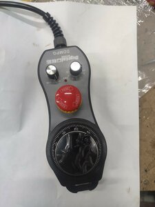

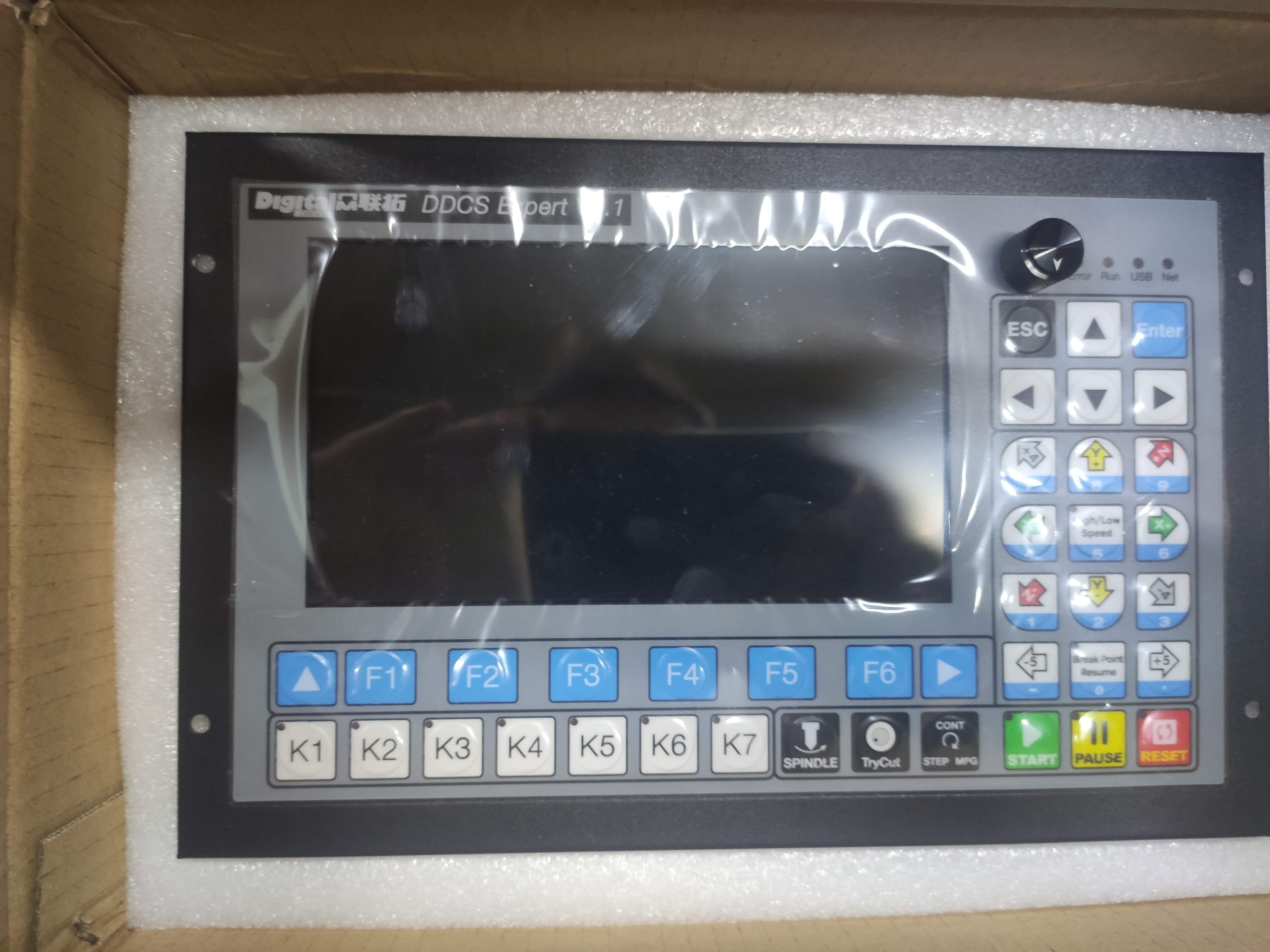

Продам DDCS expert 4 оси, с пультом, в наличии.
http://www.ddcnc.com/?m=home&c=View&a=i ... 54&lang=en
30 000 рублей.
IMG_20210510_144735.jpg (3393 просмотра) <a class='original' href='./download/file.php?id=195369&mode=view' target=_blank>Загрузить оригинал (382.16 КБ)</a>
IMG_20210510_144751.jpg (3393 просмотра) <a class='original' href='./download/file.php?id=195370&mode=view' target=_blank>Загрузить оригинал (339.24 КБ)</a>
