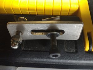

iMaks-RS писал(а):резал 10мм фанеру кукурузой 2мм с заходом 2мм..
мой первый опыт был аналогичен - изготовление крепежа из аллюминия с заходом 0,8мм. Крепёж сделал, науку получил, но шпиндель пришлось заменить, благо он не дорогой.

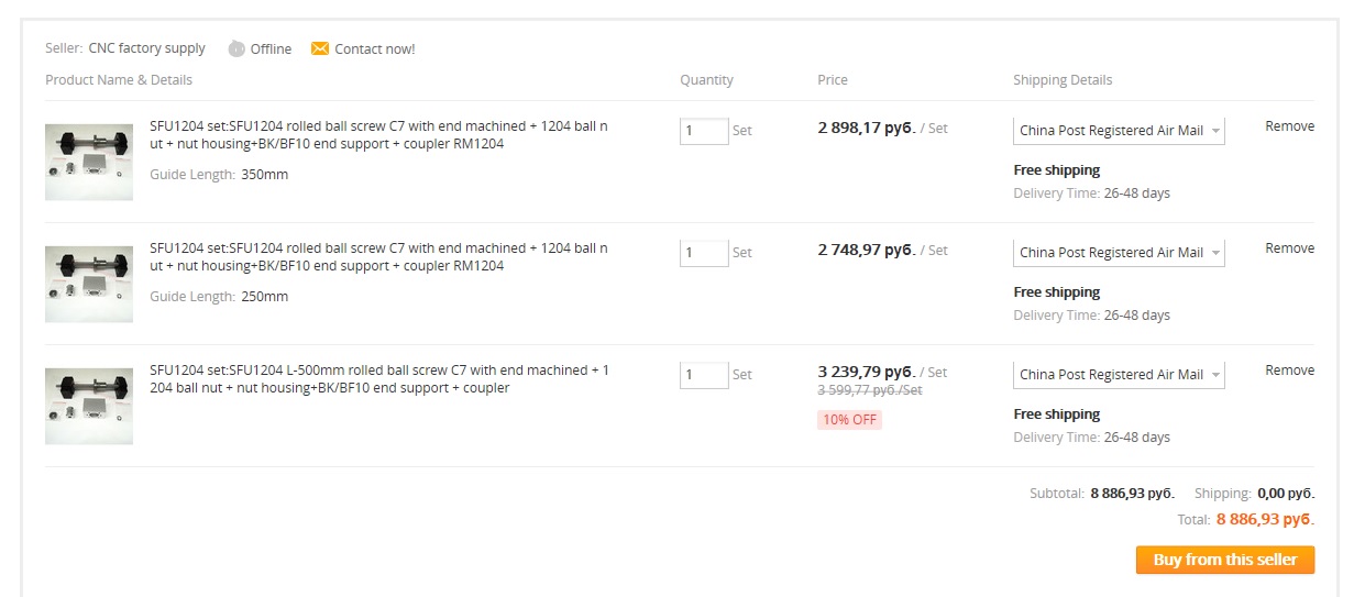

После пары часов работы на шпинделя 775 при 30В появился вой подшипников на холостом ходу ))) Да уж.. чудо-чудное.. диво-дивное.. ну хоть и на этом спасибо..
Gas, там же цена получается.. ппц.. я прикидывал.. по 1шт 350мм+250мм+150мм получается в районе 9к руб..
при этом надо учесть.. что у 1204 рабочее поле меньше на 10см + 1/2 ширины "домика" для самой гайки.. У 1605 ещё меньше рабочий ход.. Для осиХ, что-бы опеспечить ход в 300мм, нужно минимум 400мм швп (я рассматриваю комплект.. что-бы сразу всё пришло..)

iMaks-RS писал(а):по 1шт 350мм+250мм+150мм получается в районе 9к руб.
откуда такие цены? https://www.banggood.com/SFU1204-400mm- ... 91450.html
а крепить всё также, как было - обрезать и проточить под старые диаметры

Сообщение iMaks-RS »
Цены от сюда: https://www.aliexpress.com/item/SFU1204 ... 262.nF3RNJ
Затруднения вызывает слишком громоздкая конструкция, т.к отверстия для фиксации того-же люминевого держака шпинделя не попадают в размеры стандартных люминевых железяк..20,30.. Поэтому придётся фиксировать так, как это делал гражданин samopal.pro. Фиксация SBR например.. как по мне.. так "костыль".. но зато работает..
