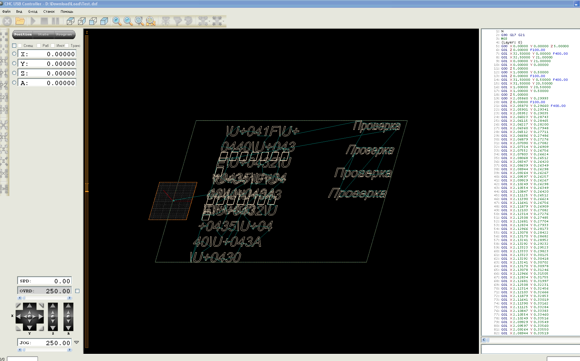

Сегодня получил шнурок - упаковали качественно даже диск не ломанный установил всё работает . Поставил софтину родную + русификацию , из прошлого опыта если ставил софт чуть выше родного станок начинал дёргаться . Пока не победил импорт текста на английском рисует нормально русский не хочет корректно рисовать. Буду пробовать файлы другие обрабатывать.

Argon_61 писал(а):Пока не победил импорт текста на английском рисует нормально русский не хочет корректно рисовать
В каком формате у вас текстовый файл?
P.S. в формате dxf тоже русский шрифт в файлах приходится разбивать командой Автокада "Explode Text", иначе получаем иероглифы с кодировкой (на скрине слева и справа одно и тоже, только слева не разбит)

xvovanx писал(а):В каком формате у вас текстовый файл?
У меня не получается через саму прогу - файл \ импортировать текст \ в окно вводишь текст на русском генерируется G код и в окне программы отображается что то вроде как у тебя на вложении - на английском языке всё отображается и обрабатывается корректно.
Раньше ставил проги уже с вшитой русификацией там всё корректно но станок дёргается и пропускает команды . Где же золотая середина ?

Argon_61 писал(а):Раньше ставил проги уже с вшитой русификацией там всё корректно но станок дёргается и пропускает команды . Где же золотая середина ?
Золотая середина - это установить новую уже руссифицированную версию программы (но со всеми вытекающими последствиями ;) ). В старой англ. версии просто заменив *.lng языковой файл мы делаем подмену надписей меню с англ. на русс.(программа даже не догадывается об этом). А чтоб самой корректно обрабатывать русс шрифты для составления кода, тут уже программа должна в своем составе иметь и фонты и прочее.

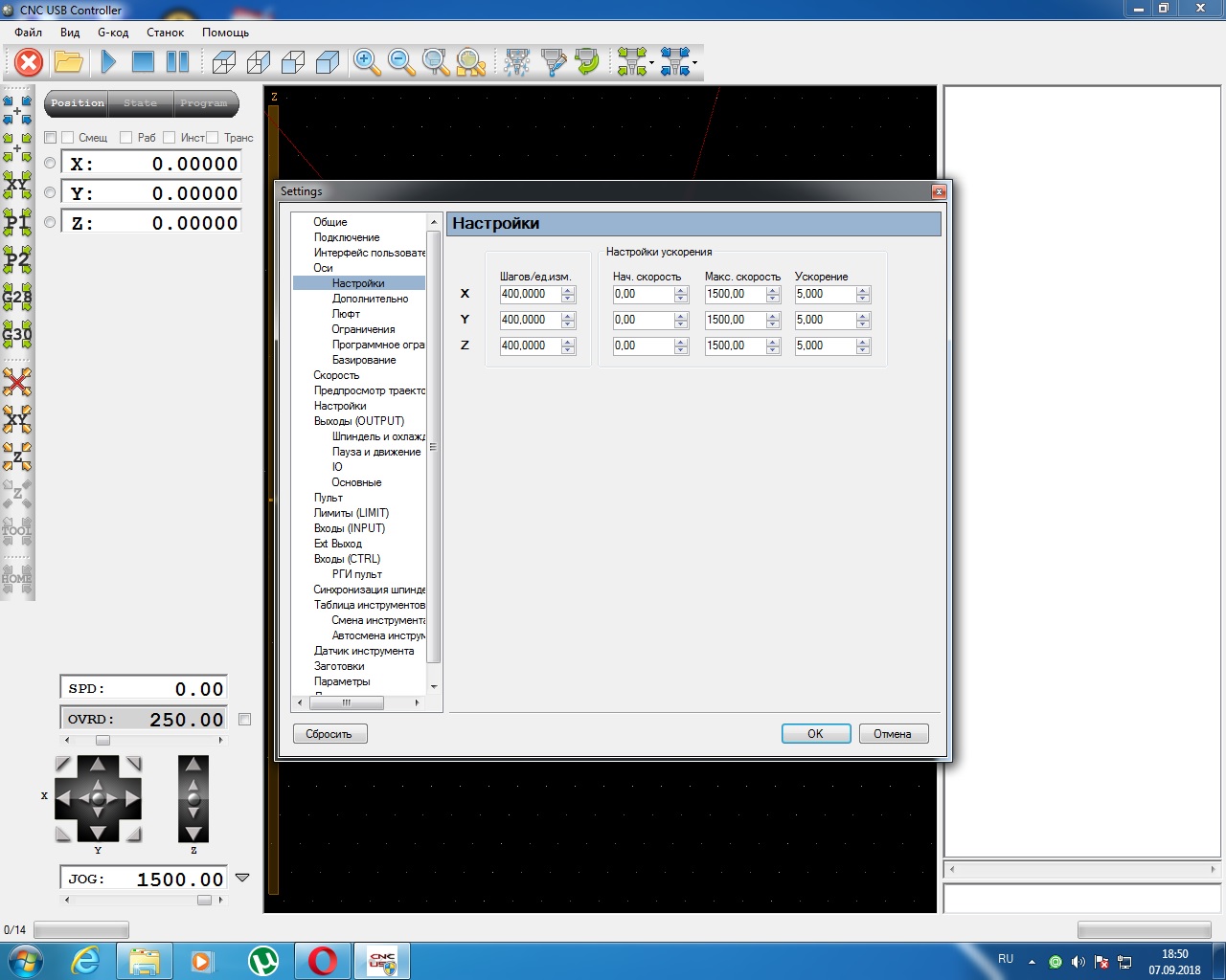

Сегодня установил CNC от 20180726 прога предложила обновить код микропрограммы до версии 20140612
сердце замерло думаю ну сейчас и вторую кишку перешьёт . Нет всё хорошо стало серийник не тронуло ввёл код активации - активация прошла успешно. Стал разбираться с дёрганиями по осям - в настройках ускорение
стояло 50.000 поставил 5.000 дёргания прекратились . Программа конечно более продвинутая по сравнению с китайскими инстайлами с диска , будем дальше изучать и работать .

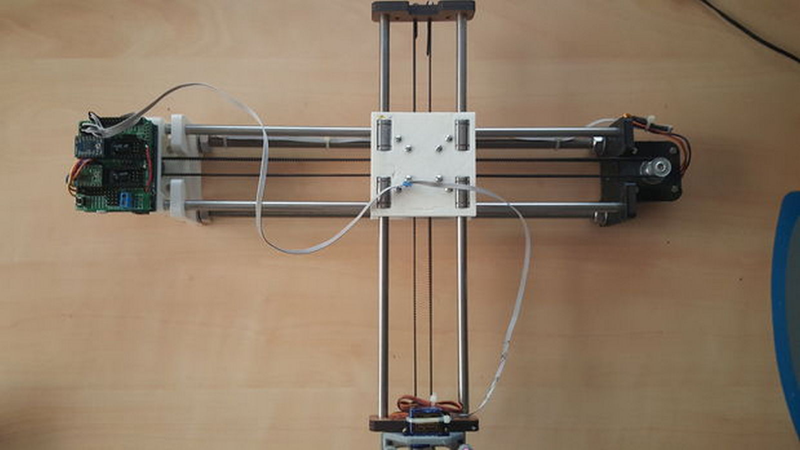

Добрый день всем! Подскажите пожалуйста, можно-ли в этой программе реализовать такую-же функцию как и в GRBL - CoreXY. Если возможно то где? Спасибо всем ответившим.Станок такого типа.
FK4RQVYINDGINQC.MEDIUM[1].jpg (2614 просмотров) <a class='original' href='./download/file.php?id=145812&sid=f6ced47621351a7a7a6a5971a902ff7f&mode=view' target=_blank>Загрузить оригинал (94.09 КБ)</a>
Сообщения: 3310
Re: Работа с программой CNC USB Controller (от cnc-planet)
Tancker писал(а):можно-ли в этой программе реализовать такую-же функцию как и в GRBL - CoreXY
Разъясните, что за функция "CoreXY". на фото вижу две оси на ремнях. Программа способна поддерживать даже 9 осей. Поддерживает и фрезеровку и токарку и плазму и лазер и 3д принт и т.д.
xvovanx писал(а):Разъясните, что за функция "CoreXY"
Там ремень хитро соединен, и он всего ОДИН!, и для движения например по оси X должны крутиться оба мотора, т.е. нет отдельно мотора для оси X и Y, они имеют некую зависимость, от того в какую сторону крутятся оба мотора, или только один.
Сообщения: 3310
selenur писал(а):Там ремень хитро соединен, и он всего ОДИН!, и для движения например по оси X должны крутиться оба мотора, т.е. нет отдельно мотора для оси X и Y, они имеют некую зависимость, от того в какую сторону крутятся оба мотора, или только один.
И нахрена такие сложности? Чтобы оставаться на месте надо строго синхронно компенсировать второй движок. Разработчикам ремня жалко было?
