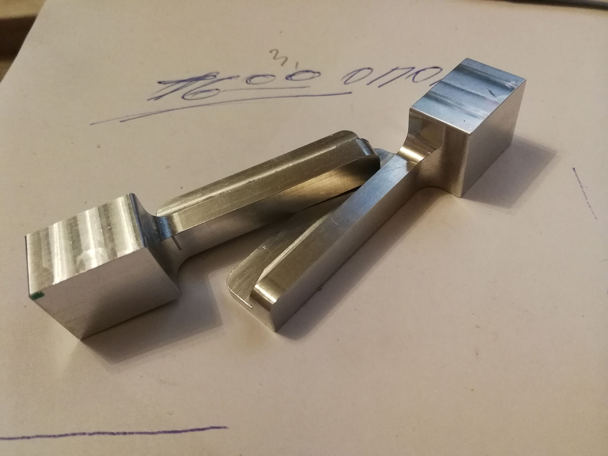

А так вообще штука хорошая. И как я раньше без него? Еще и датчик длины фрез заказал.
Куда важнее подачу СОЖ сделать. Пару дней назад фрезеровал пятаки наезда на датчики дома.
IMG_20180223_184514.jpg (3263 просмотра) <a class='original' href='./download/file.php?id=133307&mode=view' target=_blank>Загрузить оригинал (263.07 КБ)</a>
Исплевался весь. Пока мыльной воды не развел наворачивало на фрезу. Вроде и Д16Т. И раньше насухо обрабатывал. А сейчас ну ни как без СОЖ.

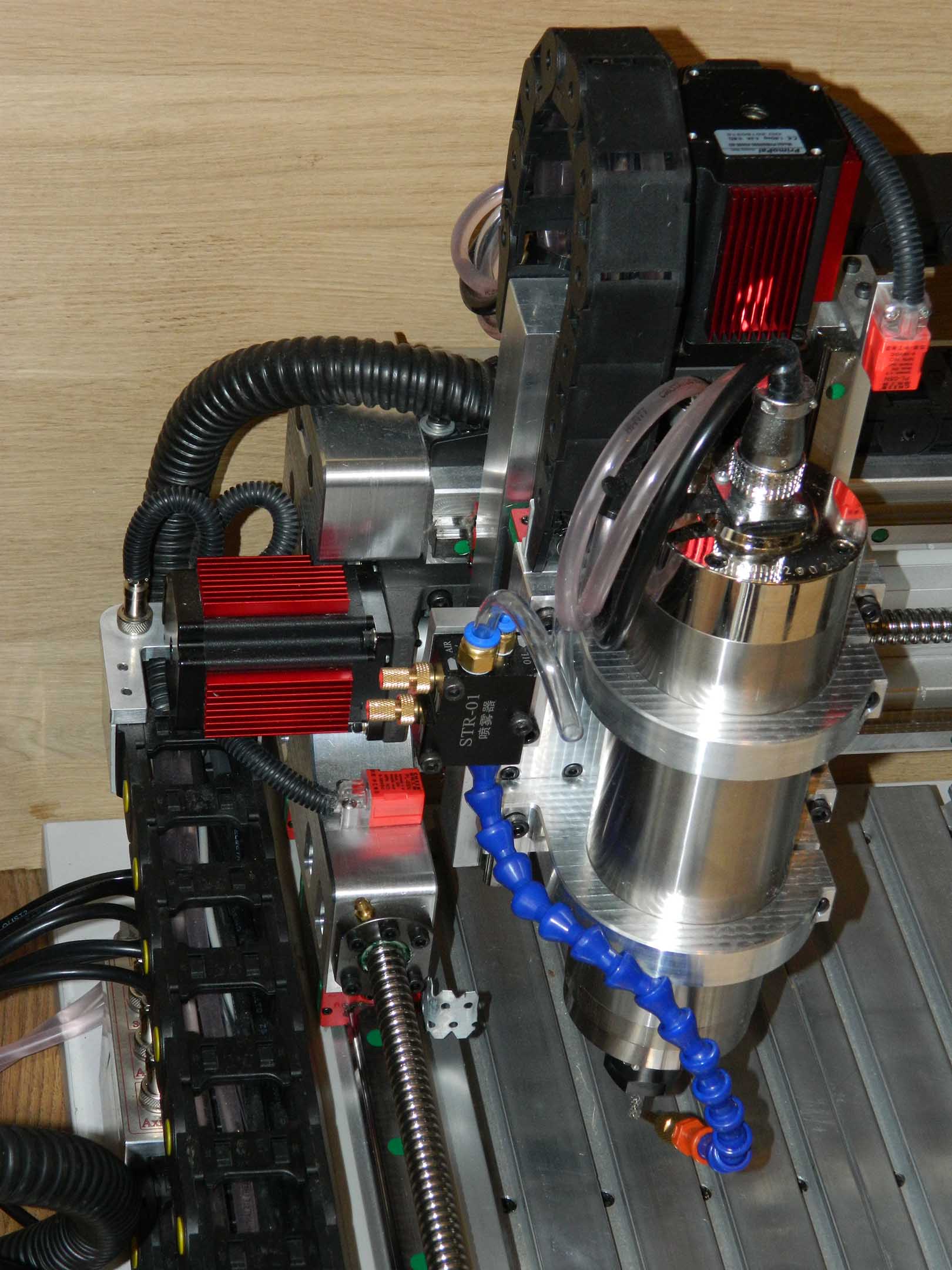

К СОЖ у меня почти все готово. Воздух от компрессора холодильника + ресивер на 20л. Трубка подачи СОЖ уже стоит на станке.
DSCN0087.JPG (3225 просмотров) <a class='original' href='./download/file.php?id=133310&mode=view' target=_blank>Загрузить оригинал (258.46 КБ)</a>
Осталось емкость под жидкость пристроить. Хочу туманом распылять изредка. Лить постоянно не на балконе. Да и основная работа в принципе с деревом.
