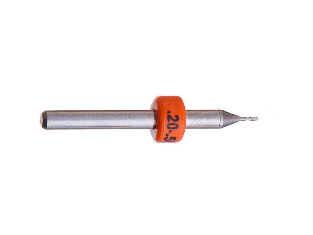

Что за фреза используется для гравировки платы?
exe
Сообщения: 419
Репутация: 105
Настоящее имя: -
Сообщение exe »
sas_75 писал(а):Что за фреза используется для гравировки платы?
Конический гравер от 10 до 30градусов

если вы о последнем ролике, то похоже там вообще что-то мало пригодное для гравировки плат - края дорожек рваные
на сайте автора ролика нашел похожее, судя по всему оно:
7663_1024x1024.jpg (8735 просмотров) <a class='original' href='./download/file.php?id=67273&mode=view' target=_blank>Загрузить оригинал (30.62 КБ)</a>
обозначено как "PCB Isolation Milling 15º end mill"

Похоже, что это спиральный гравер.

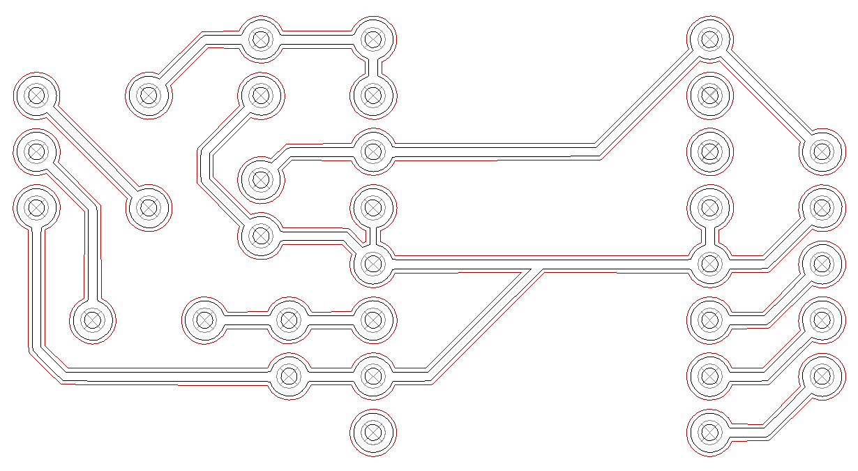

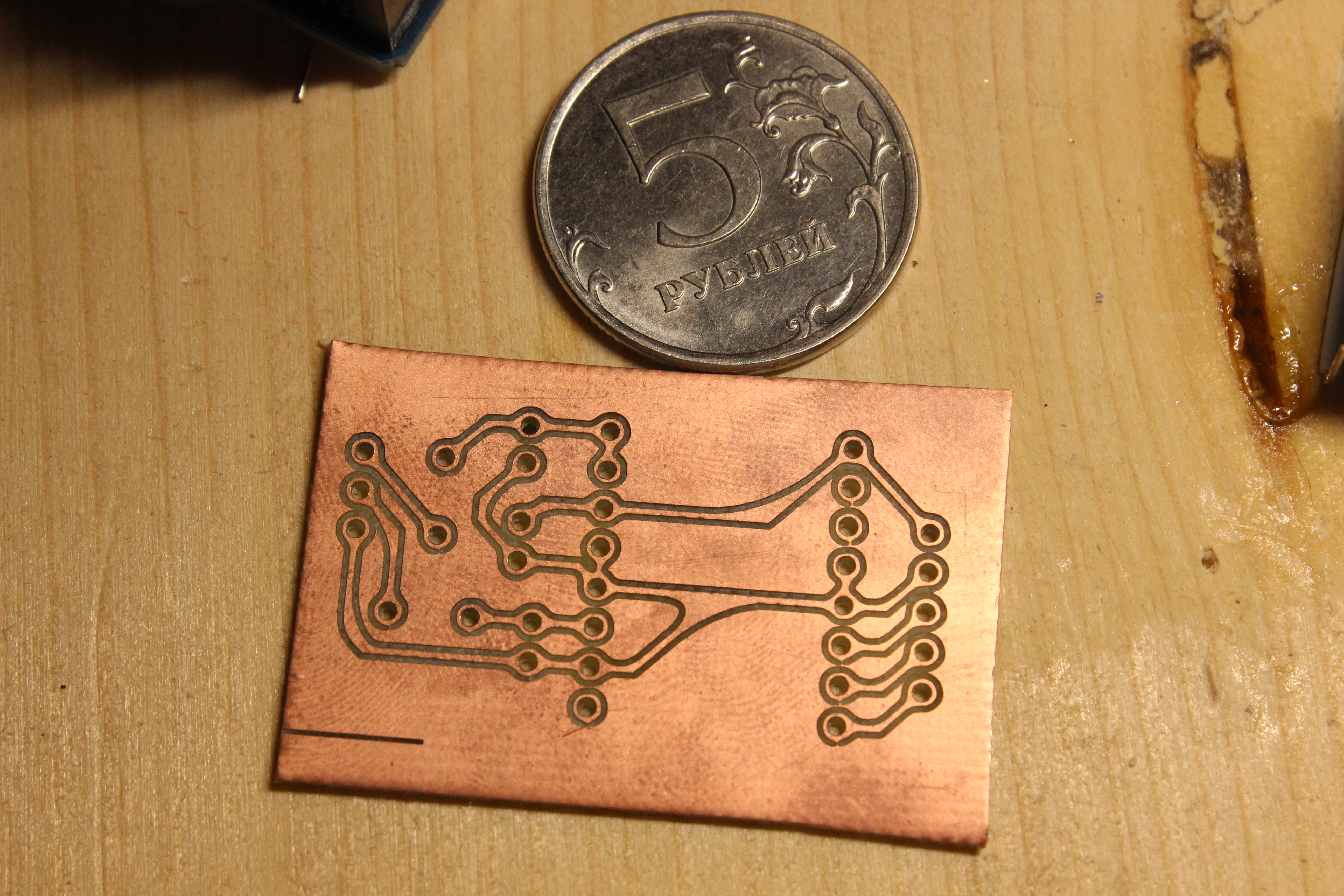

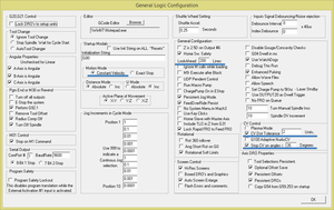

Попробовал и я сегодня гравирнуть тестовую платку. В SprintLayout накидал схемку, сохранил в ЧБ варианте в bmp в максимальном качестве, в ArtCam сделал импорт, указал размеры и все отлично импортнулось. Визуально - не придраться. Делаю обработку по профилю, снаржу. Припуск 0.15, глубина 0.1. Гравер V-образный 30гр. Траекотрию показывает тоже хорошо, а на выходе не очень. Дорожки закругленные, плавные. Вокруг отверстий чуть-чуть недорезано. Что делаю не так? Если убрать припуск, то дорожки срезаются. И почему дорожки закругленные?
IMG_0587.JPG (8630 просмотров) <a class='original' href='./download/file.php?id=68284&mode=view' target=_blank>Загрузить оригинал (7.83 МБ)</a>
В арткаме:
ArtCAm.png (8630 просмотров) <a class='original' href='./download/file.php?id=68285&mode=view' target=_blank>Загрузить оригинал (41.25 КБ)</a>

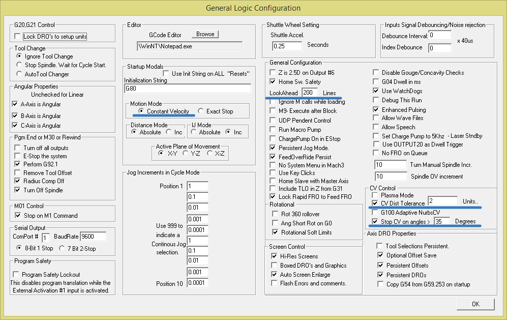

Patriot писал(а):Дорожки закругленные, плавные. Вокруг отверстий чуть-чуть недорезано. Что делаю не так? Если убрать припуск, то дорожки срезаются. И почему дорожки закругленные?
Это Mach3 так делает.
Нужно настроить допуск.
2015-02-15 00-37-53 Скриншот экрана.png (8623 просмотра) <a class='original' href='./download/file.php?id=68286&mode=view' target=_blank>Загрузить оригинал (31.84 КБ)</a>
raddd
Сообщения: 1521
Репутация: 540
Откуда: Беларусь Минский р-н
Сообщение raddd »
Режим точной остановки нуна.

michael-yurov писал(а):Это Mach3 так делает.
А может проще чуток повысить ускорения станка?

michael-yurov писал(а): Это Mach3 так делает.
Теперь платы идеально гравирует! Спасибо!:) Но теперь другая болячка вылезла от этих настроек:( Раньше давая команду G0 Z-0.02 (-0.03, -0.04 и т.д.) станок точно становился на эти координаты. Теперь же при этих командах он становится в -0.0193, -0.0267, -0.0386 и т.д. (числа примерные указал), т.е. не в точно заданные коррдинаты. Раньше такого не было. Исключение составляют только числа кратные 0.05 (0, 0.05, 0.1, etc). Какой параметр за это отвечает?
megagad писал(а): А может проще чуток повысить ускорения станка?
Ускоренее станка тоже влияет на точность? В мотор-тюнинг? Никогда бы не подумал! Думал, это только техническая характеристика.
Сообщения: 2893
Patriot писал(а):Теперь платы идеально гравирует! Спасибо!:) Но теперь другая болячка вылезла от этих настроек:( Раньше давая команду G0 Z-0.02 (-0.03, -0.04 и т.д.) станок точно становился на эти координаты. Теперь же при этих командах он становится в -0.0193, -0.0267, -0.0386 и т.д. (числа примерные указал), т.е. не в точно заданные коррдинаты. Раньше такого не было. Исключение составляют только числа кратные 0.05 (0, 0.05, 0.1, etc). Какой параметр за это отвечает?
А микрошаг какой стоит? И импульсы какие прописаны в настройках?
AndyBig
Сообщения: 3876
Репутация: 1121
Откуда: юг России
Сообщение AndyBig »
Patriot писал(а): Теперь же при этих командах он становится в -0.0193, -0.0267, -0.0386 и т.д.
Забейте на эти единицы-доли микронов, все равно реальная позиция инструмента будет отличаться от показанной в Маче на порядок сильнее, если только у Вас не суперпрецизионный станок :) Это шаг ШВП и микрошаг. Например, у Вас ШВП с шагом 5 мм/оборот (1605, например), микрошаг 1/16 и двигатель 200 шагов/оборот. Получается, что на один оборот ШВП приходится 3200 импульсов STEP, значит на 1 мм - 640 степов, за один степ происходит движение на 0.0015625 мм. И значит, что при таком минимальном шаге станок никогда не сможет поставить инструмент ровно на позицию 0.02 мм.
Patriot писал(а):Ускоренее станка тоже влияет на точность?
Чем выше допустимое ускорение, тем меньше Мач будет сглаживать траекторию в углах.
