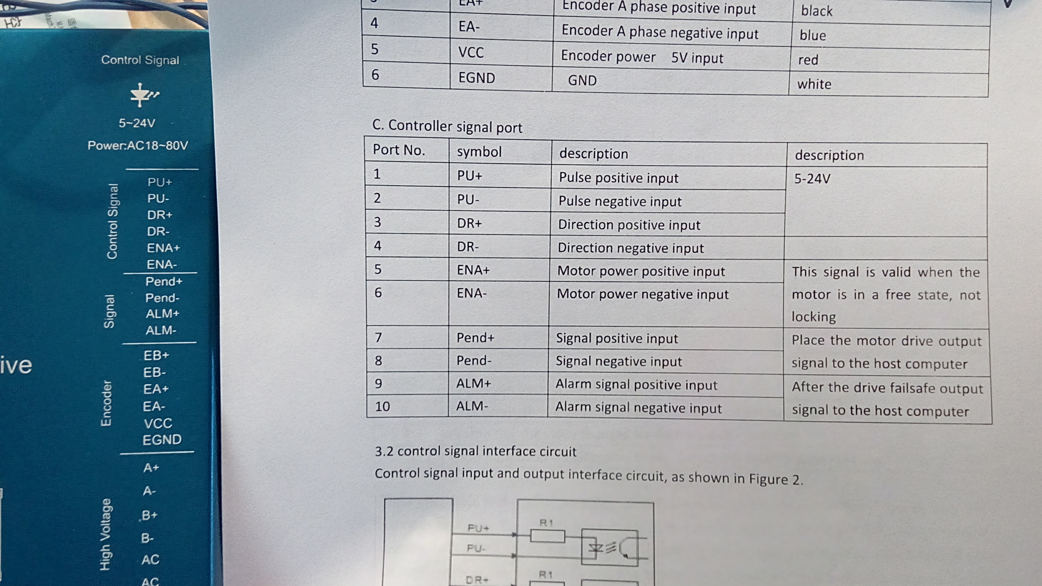

Все-таки не могли понять что делать с сигналами pend и alm (alarm как я понимаю)
Инструкция не дает понимания...

Ниже надо глянуть, на схему подключения

Re: ЧПУ станок по дереву/пластику/ размером 2000х2400мм
Значит alm и signal это выходные сигналы.
ALM заведи на estop контролера ("+"на +24в контролера, "-"на input5)
signal пусть болтается.
еstop так же продублируешь кнопкой

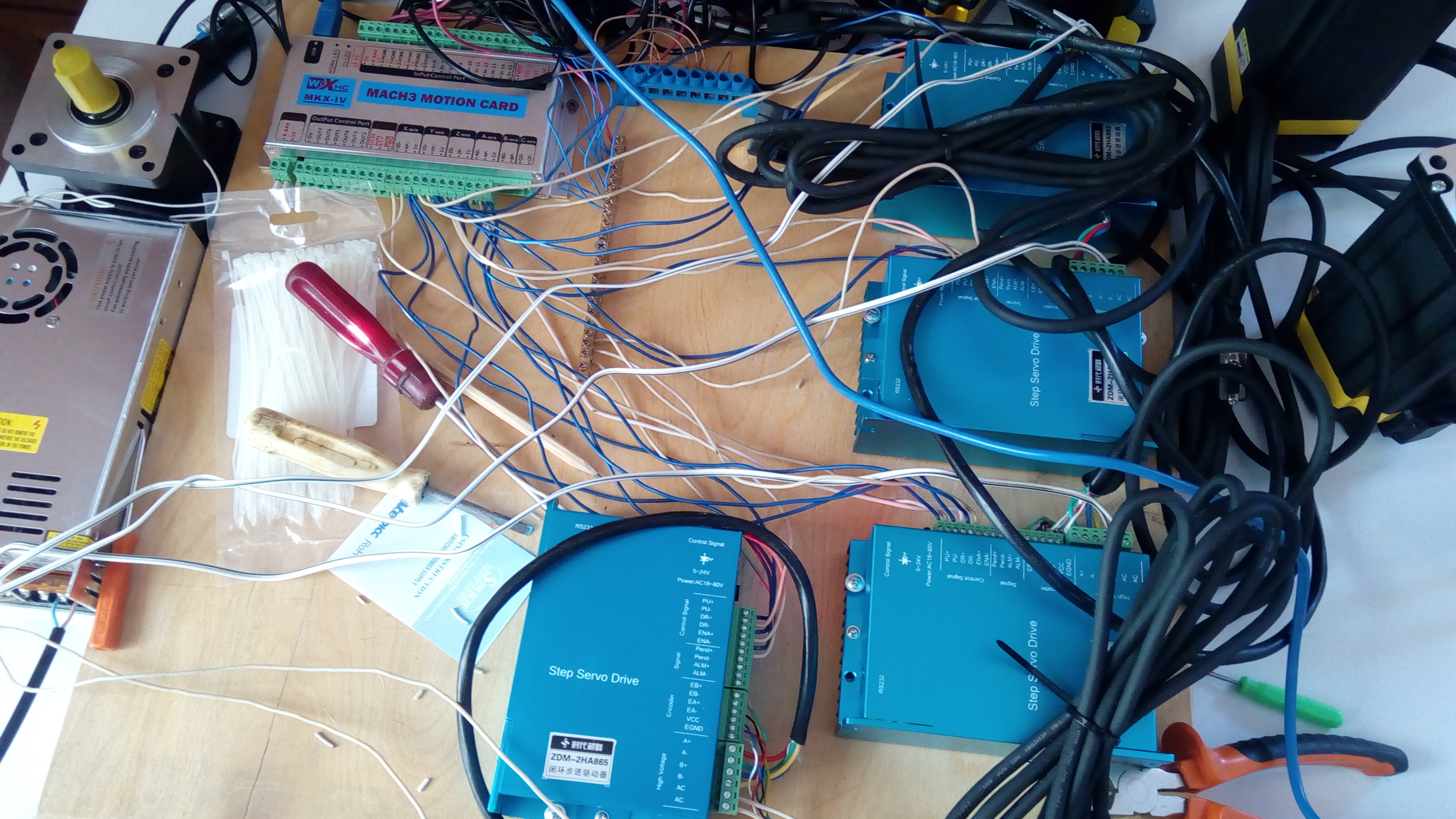

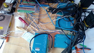

Господа, подскажите плиз по подключению.
вроде бы все правильно подключил:
контроллер - драйвера
DIR - к DIR -
Pulse - к Pulse -
5v к DIR+ Pulse + и ENABLE+
минус на ENABLE -
блок питания:
V+ V- к соответствующим входам на драйверах
MACH 3 настроил. все по инструкции. соединение видит с контроллером
но при перемещении в Мак3 движки не реагируют. валы свободно вращаются рукой.
при обесточивании ТОЛЬКО контроллера движки встают в удержание. рукой не прокрутить
что я не так подключил ?
прилагаб фото. плохое конечно. но все же. пока собираю на столе.
а также заметил, что один драйвер стал постоянно включать вентилятор. очень сильно нагрелся. также нагрелся и движок, которым он управляет
DIR - к DIR -
Pulse - к Pulse -
минус на ENABLE -
блок питания:

Как выяснилось в соседней теме, енабли надо отцепить. Подача на них напряжения отключает драйверыandrons писал(а): 5v к DIR+ Pulse + и ENABLE+
Все наладил!
Оказалось забыл энкодеры подключить
