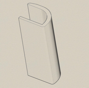

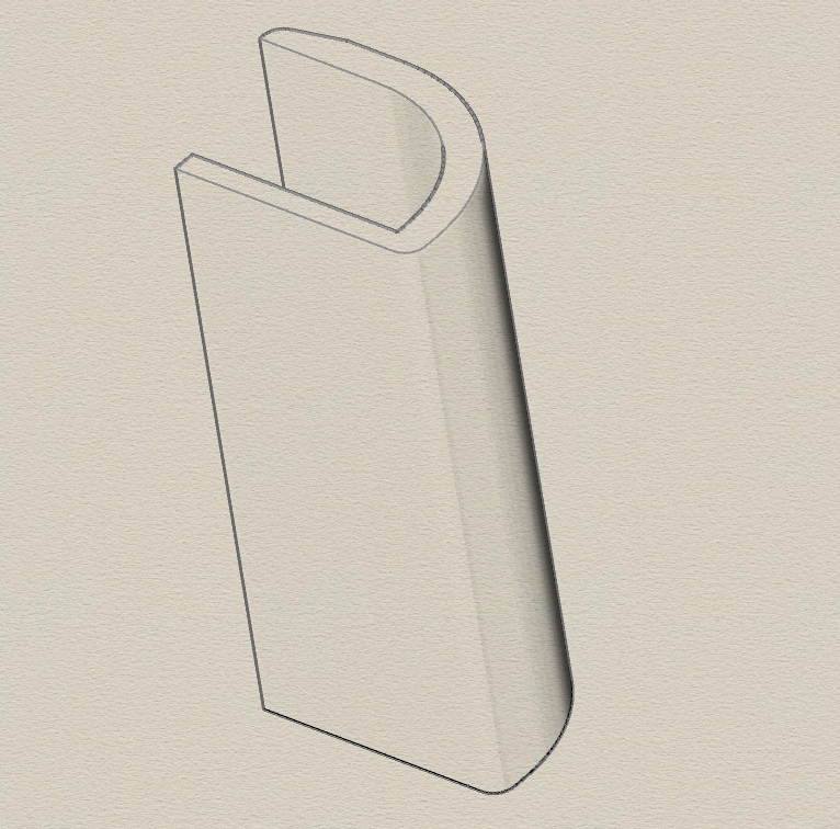

мелкотня. нужна загогулина из сталюки потверже, сантиметра три в высоту, сантиметра полтора в ширину, сантиметра полтора в глубину. починять экран у ноутбука. периметр реза около 70мм. по идее нужно еще поперек пару сквозных миллиметровых отверстий замутить.
думаю, задачка как раз для электроэрозии?
сколько будет стоить одна и, скажем, четыре таких штуковины? (два ноутбука с одинаковой трещиной на рамке, но не факт, что вообще из этого что-то выйдет)

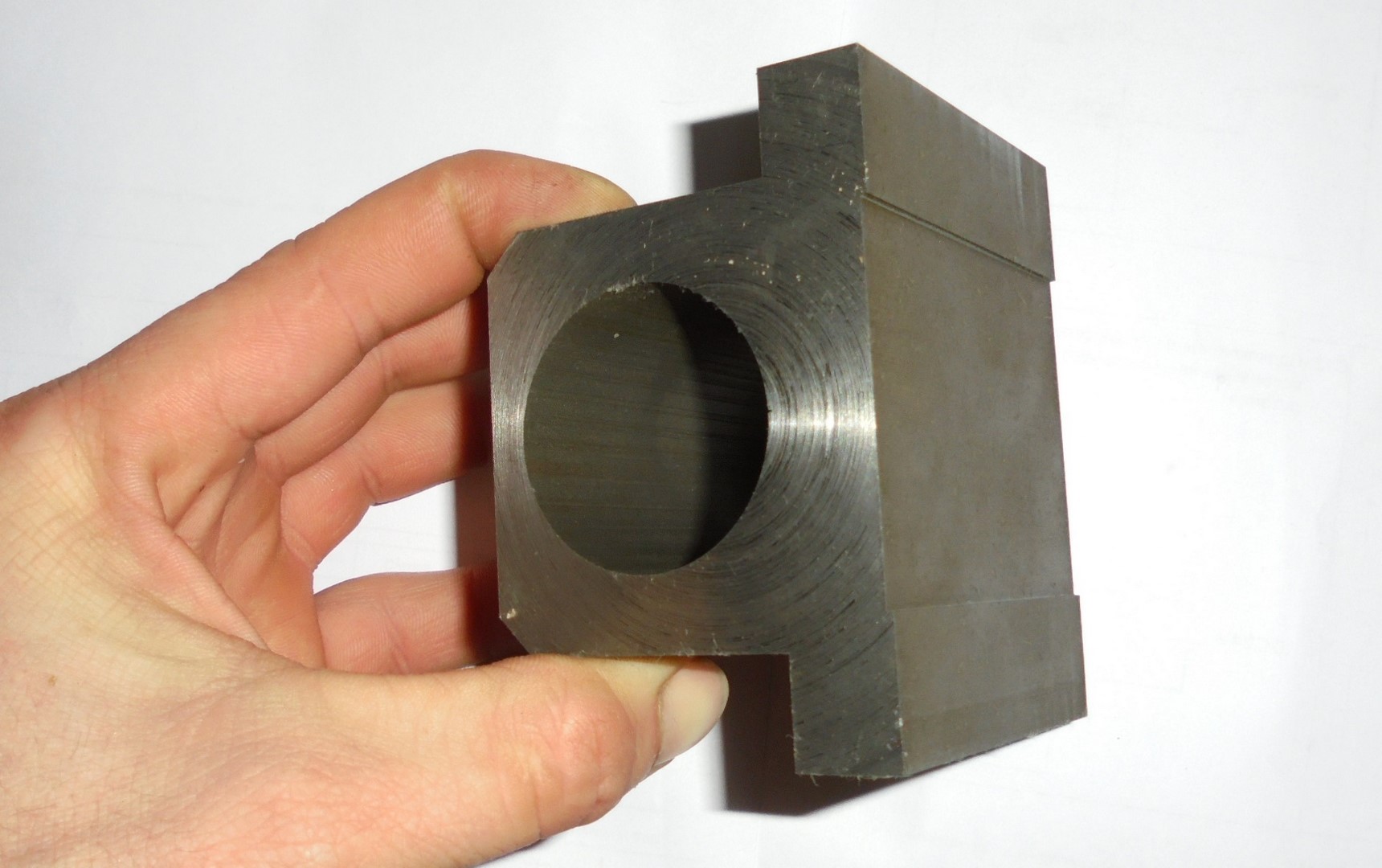

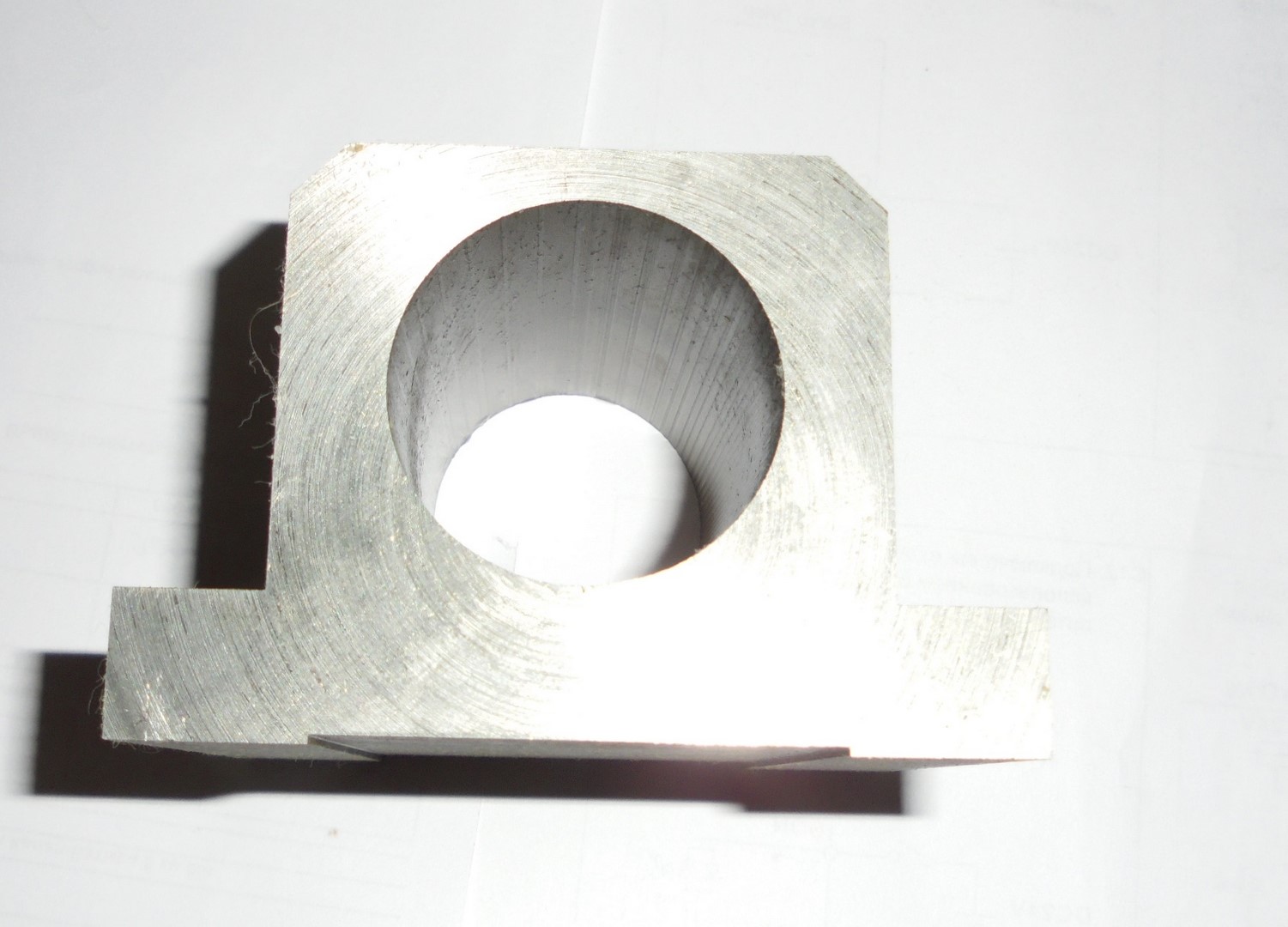

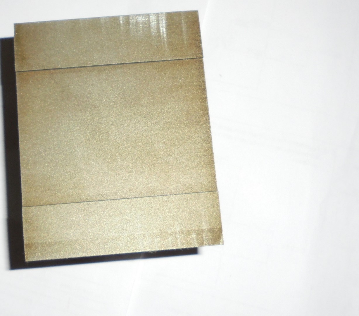

Крепление ШВП 2505, ф=40мм, высота детали 74мм (сталь Х40)

aftaev писал(а):Крепление ШВП 2505, ф=40мм, высота детали 74мм (сталь
Сколько денег?
Re: Услуги резки на проволочновырезном станке. Шымкент
Askov писал(а):Сколько денег?
20$
