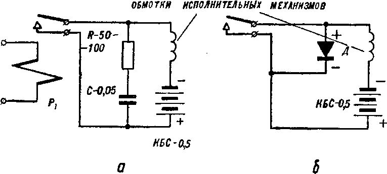

donvictorio писал(а):реле однозначно отдельно. Даже оснащённые искроподавлением они умудряются наводить значительные помехи в зависимости от индуктивности нагрузки.
Не имел дела с этими платами. Есть примеры, где посмотреть? Как ее правильно сделать?

malvin писал(а):Не имел дела с этими платами. Есть примеры, где посмотреть? Как ее правильно сделать?
гуглить искрогасящая (дугогасящая) цепь

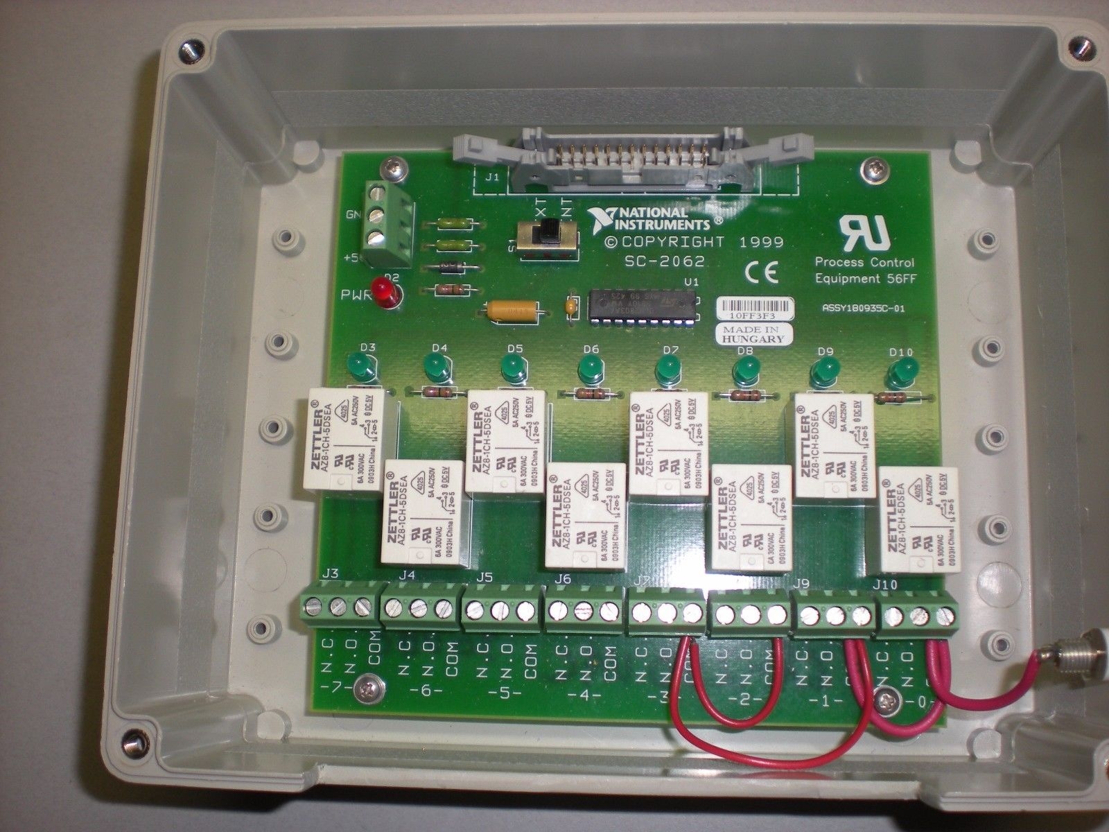

Про цепи знаю, я имел в виду как выглядит сама плата с релюшками, скажем, в пром. станках. Что на ней есть помимо релюшек? А то городить внешнюю плату ради одной релюшки... как то ...

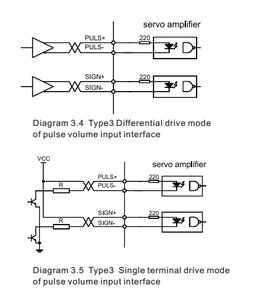

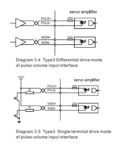

donvictorio писал(а):для сигнальных управляющих импульсов на драйверы. их будет большим плюсом сделать на каких-либо дифф драйверах, типа AM26LS31
Приведенный способ связи подразумевает, что и на драйвере будет дифф. вход, конвернтор на TTL. А у подавляющего большинства драйверов на входе оптопара с резистором 300 Ом. Может, я не до конца понимаю, поясни пожалуйста. Вот схема ниже включения дифференциальной линии:

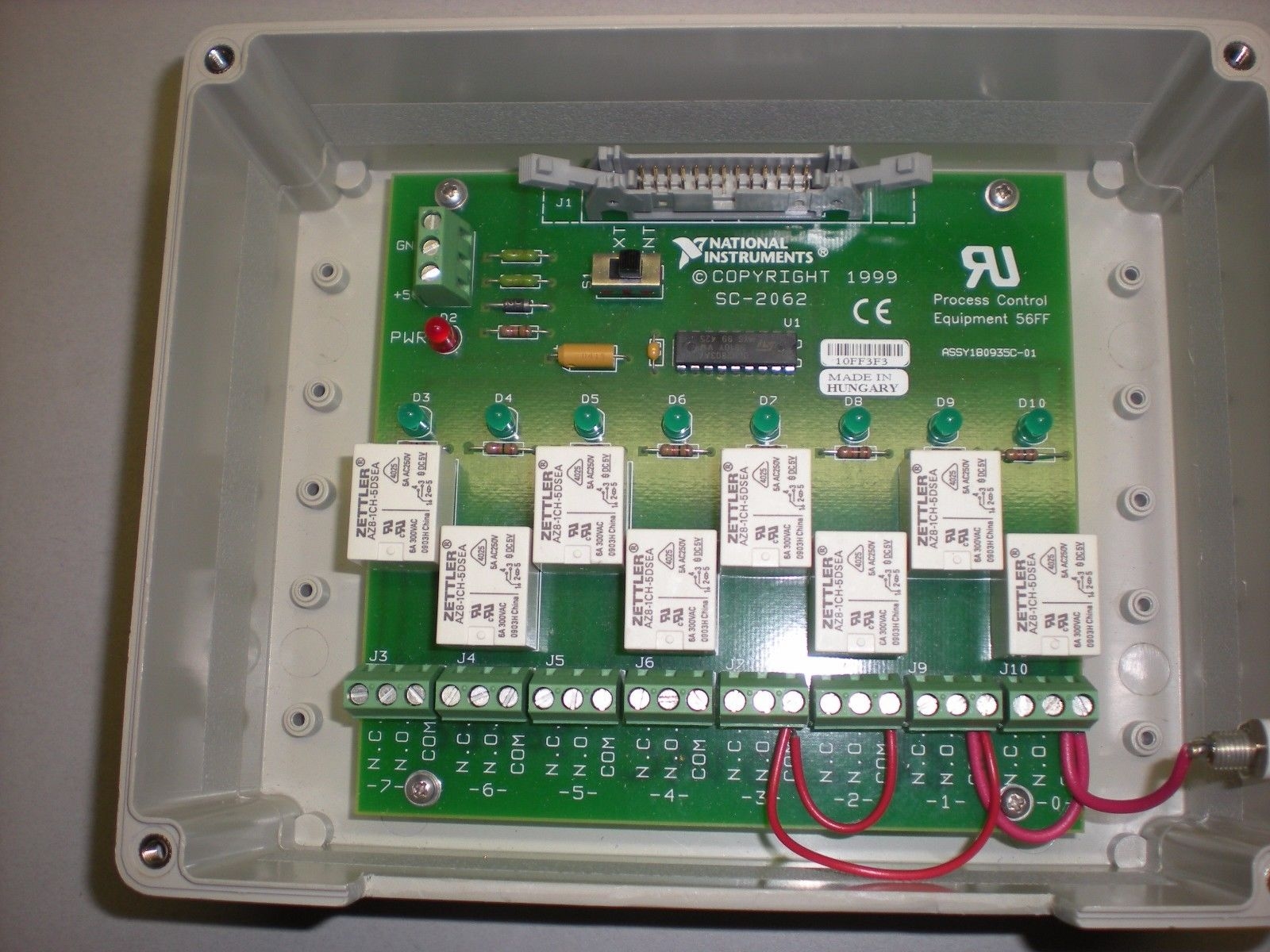

malvin писал(а):Про цепи знаю, я имел в виду как выглядит сама плата с релюшками, скажем, в пром. станках. Что на ней есть помимо релюшек? А то городить внешнюю плату ради одной релюшки... как то ...
в китайском контроллере, который в последний раз видел плата с релюхами и прочими силовыми вещами была рядом с блоком питания, кроме реле там было куча фильтров индуктивных, ёмкости, диоды и тд.
типичное решение от NI - к примеру вообще не заморачиваются. но блок отдельный
Screenshot_7.jpg (6349 просмотров) <a class='original' href='./download/file.php?id=79608&mode=view' target=_blank>Загрузить оригинал (786.98 КБ)</a>
но и это открытый вопрос - надо ли. чем собсно надо управлять релюхами? мне приходит в голову только клапан сож. один.

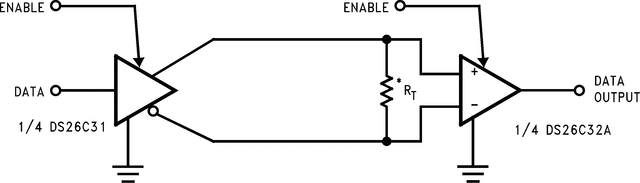

malvin писал(а):Приведенный способ связи подразумевает, что и на драйвере будет дифф. вход, конвернтор на TTL. А у подавляющего большинства драйверов на входе оптопара с резистором 300 Ом. Может, я не до конца понимаю, поясни пожалуйста. Вот схема ниже включения дифференциальной линии:
по дифф линии можно пустить в 4 раза больше частоту.

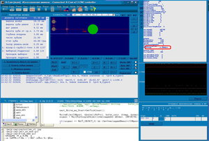

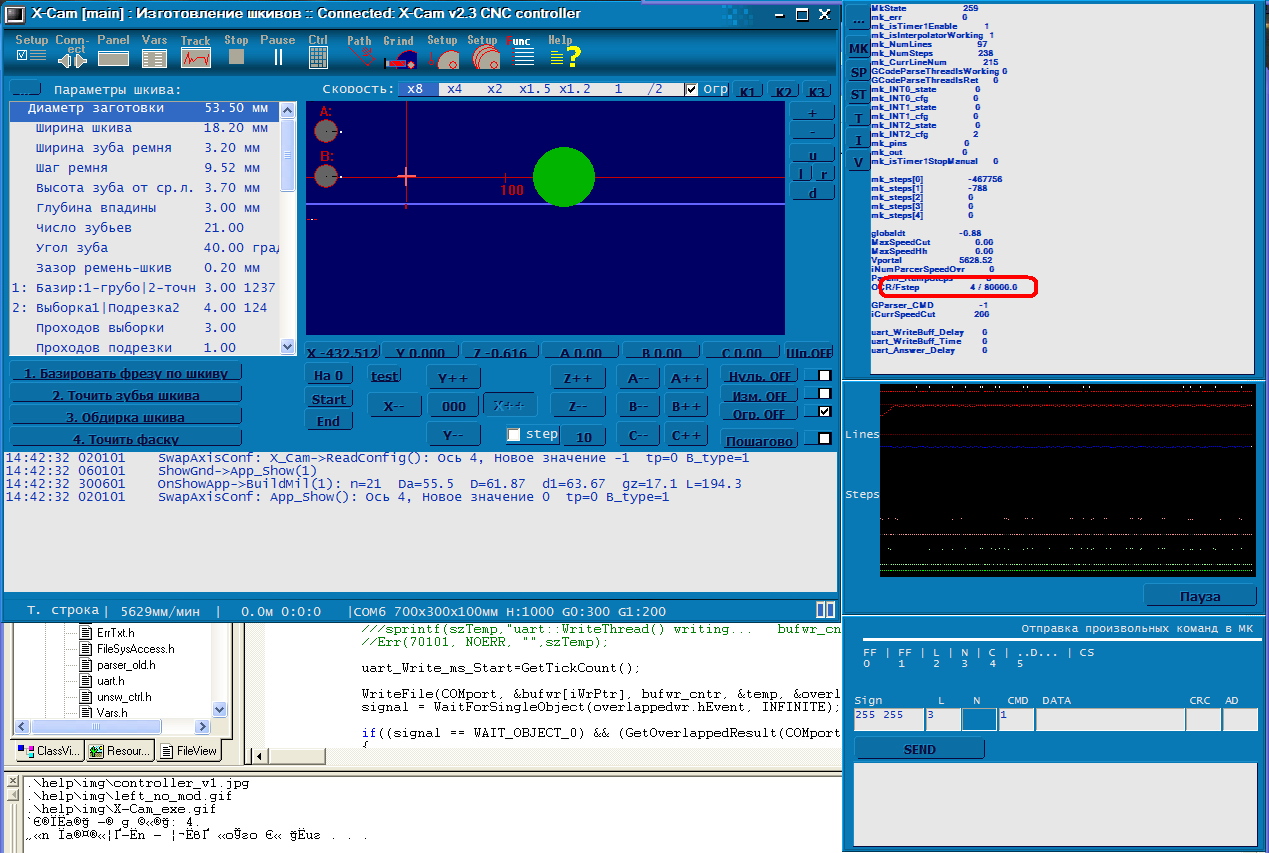

Похвастаюсь) После переноса кода контроллера на новую платформу, как есть, без оптимизации и использования возможностей новой архитектуры, частота STEP составила 80 килогерц в 5-осевом варианте.
desktop 13.05.2016 14.42.56.jpg (6179 просмотров) <a class='original' href='./download/file.php?id=79998&mode=view' target=_blank>Загрузить оригинал (467.32 КБ)</a>
