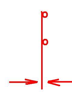

Хотел в SolidWorke согнуть под нагрузкой твой станок и показать насколько прогнуться. Но ты мне не скажешь силу натяжения. Можешь как на рис. приделать какую нибудь палку и надавить то в одну то в другую сторону как стрелкой показано. Так будет прилогаться сила фрезерования. Сила фрезерования в зависимости от диаметра фрезы может быть десятки КГ. Гулять будет несколько см.
Рисунок вид с боку. Круги эт твои направляющие.

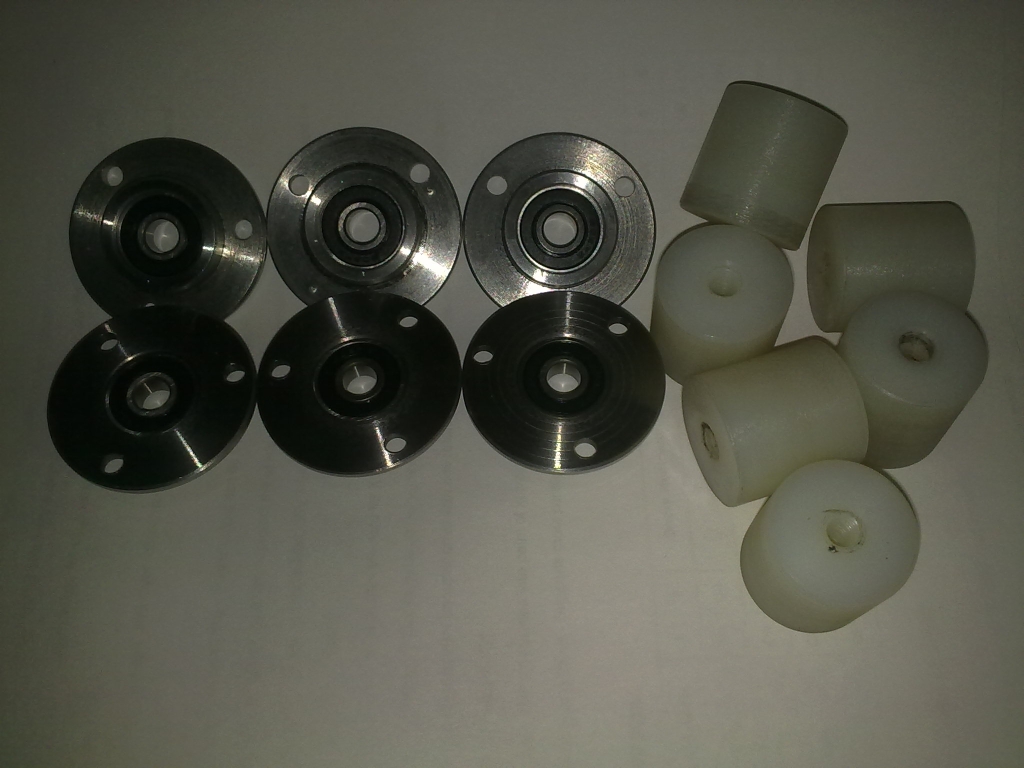

Получил от токаря стаканы для подшипников, подшипники уже запресованы, крутятся великолепно :) Завтра заберу капролоновые гайки и дам токарю еще заказ (ролики для кареток, в инете не охото заказывать; тем самым упрощается намного ось Y, и может быть поставлю их на икс еще). Пересмотрел размеры стола, уменьшил по Y на 100мм. Теперь получается 300х200. Связано с некоторыми причинами. Так же продумал по другому каретки оси Х, будет много металла, но если продумаю размещение на роликах, будет намного компактнее. На выходных займусь распиловкой квадратной трубы и сверлением отверстий. Пока все продумываю в 3Д-редакторе, мне так легче, но многое не стыкуется. Как я понял большинство расчетов придется делать уже по месту, чтобы все было ровно.

Получил сегодня долгожданные гайки из капролона. Радовался не долго. Нарезанная резьба в гайках никак не хотела принимать мои шпильки, закручивается примерно витков на 10, а дальше не идет. Взял с работы метчик, попробовал дома прогнать резьбу - ноль эмоций. Метчик нагревается так, что пальцы обжигает, а гайке все пофигу. Вот хочу спросить: как резьбу в капролоне немного разделать?
Вот такие стаканчики с подшипниками и капролоновые гайки:
m01.jpg (2346 просмотров) <a class='original' href='./download/file.php?id=1724&mode=view' target=_blank>Загрузить оригинал (329.1 КБ)</a>
Сообщения: 22776
Re: Задумал свой станок...
Стаканы кайфовие! А подшипники там радиальноупорные или просто радиальные?
По гайкам, метрическая резьба изначально не рассчитана на такую работу, она как раз наоборот рассчитана на удержание гайки. Можешь попробовать следующее:
1. Смазка, водяная смазка сильно снижает коэффициент трения между капролоном и сталью с 0.2-0.3 до 0.005-0.02.
2. Можно попробовать снять острый край с резьбы, т.е. сточить со шпильки 0.2-0.5 мм.
3. Раздолбать слегка резьбу, мажешь шпильку пастой гои или зубной пастой и гоняешь ее шуруповертом туда-сюда. Только шпильку лучше в гайке не останавливать, т.к. остывшая гайка может схватиться. Кстати, можно сначала просто шпильку по-гонять, без пасты...
ЗЫ Кстати, судя по виду капролон у тебя не графитированный, графитированный должен быть черным.
ЗЗЫ Выглядит все солидно :cheesy: !

Подшипники обычные, номер 80018.
Отверстия под болтики в стаканах делал сам, один стакан пришлось немного шкуркой проходить, подшипник туго заходил и трудно прокручивался. Но хоть токарь и сказал если что переделает, решил сам сделать.
Да у меня метчик то резьбу не берет, а шпилька тем более. Начинаю метчик туда-сюда дрелью гонять, греется невыносимо. Если смотреть на резьбу в гайке, острых краев и нет. То ли токарь так делал, может торопился, может еще что. Смазывал водой - эффекта ноль. Честно говоря впервые с капролоном имею дело и не ожидал от пластика такого. Близкий ему родственник ПЭТ (полиэтилентерефталат), мы из него на работе заготовки для бутылок делаем, преформы. Так вот он еще хуже обрабатывается, сразу плавится.
Насчет графитокапрлона - ты верно сказал, обычный капролон. На работе в заблуждение ввели, я и не знал, чем они отличаются.
Насчет солидности спасибо :oops: ,токарь у нас хороший! Делает все качественно. Кстати работы у него много, насчет роликов и не знаю даже. Хочется чтобы оси YZ занимали как можно меньше места.

pokery писал(а):Да у меня метчик то резьбу не берет,
Выбери метчик поновей и алмазным надфилечком поправь у метчика режущие кромки. Не провали гайку. Осторожно подбирай метчик. Это тольтко в ГОСТе написаны размеры, на самом деле немного подругому. :)

Пытался на работе прогнать резьбу - безуспешно. Взял одну кромку обработал обычным надфилем, долго правда, но результат оправдал ожидания: начала появляться стружка :) Но все равно трудновато и резьбу почти не прогнал. После работы пошел в магазин, приобрел метчик за 117 рублей, машинно-ручной, в цевильной упаковочке такой :) Пришел домой, начал прогонять резьбу, стружка как посыпалась :cheesy: !!! За два прохода на гайку - и все получилось: катаются по шпилькам будь здоров, ну конечно с малюсеньким натягом, но здорово!!! :cheesy:
Все таки метчик был виноват, и у токаря и у нас в цеху. А за наводку - valb спасибо большое!!!

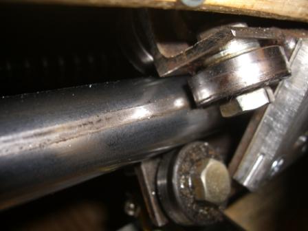

valb писал(а): Следующий раз буду снимать стол, сфоткаю каретку и какая выработка на направляющей покажу.
Вот что получается после полугода работы. Направляющая Ф22.
Набитая доржка. (2320 просмотров) <a class='original' href='./download/file.php?id=1727&mode=view' target=_blank>Загрузить оригинал (43.12 КБ)</a>
Набитая доржка.
Сообщения: 22776
Вот поэтому стараются делать так, чтобы материал каретки был мягче материала направляющей. Каретка изнашивается равномерно, т.к. постоянно находится в полном контакте с направляющей, а направляющая изнашивается больше в тех местах, где чаще появляется каретка. В первом случае люфт можно компенсировать натяжением каретки, а во втором такого не получится, т.к. либо каретка будет люфтить на изношенном участке, либо клинить на не изношенном.
