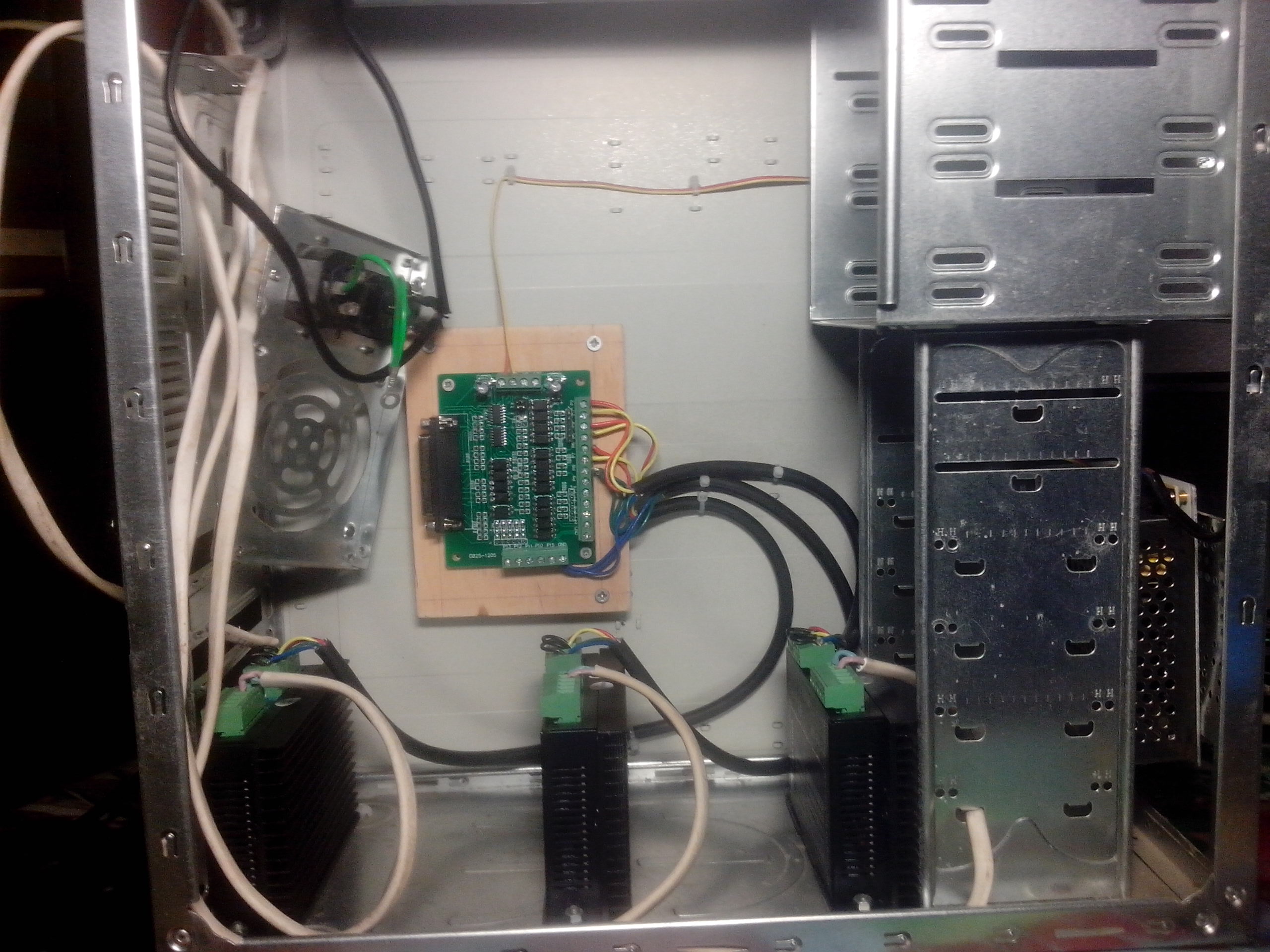

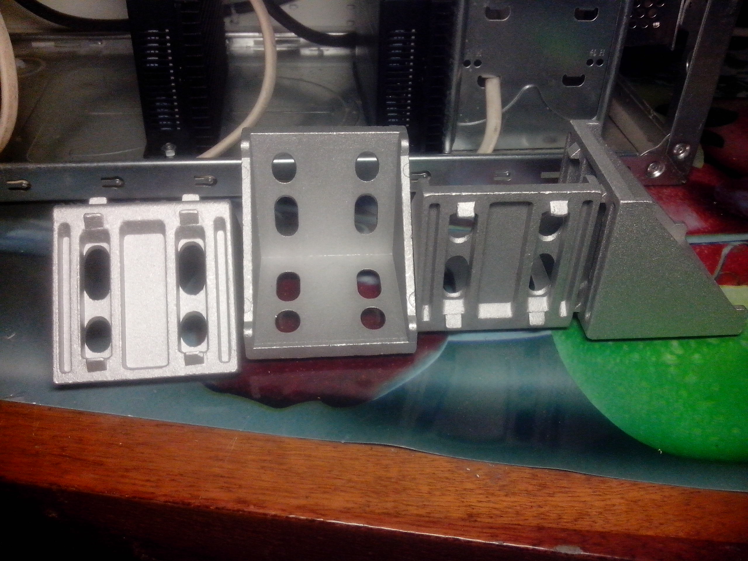

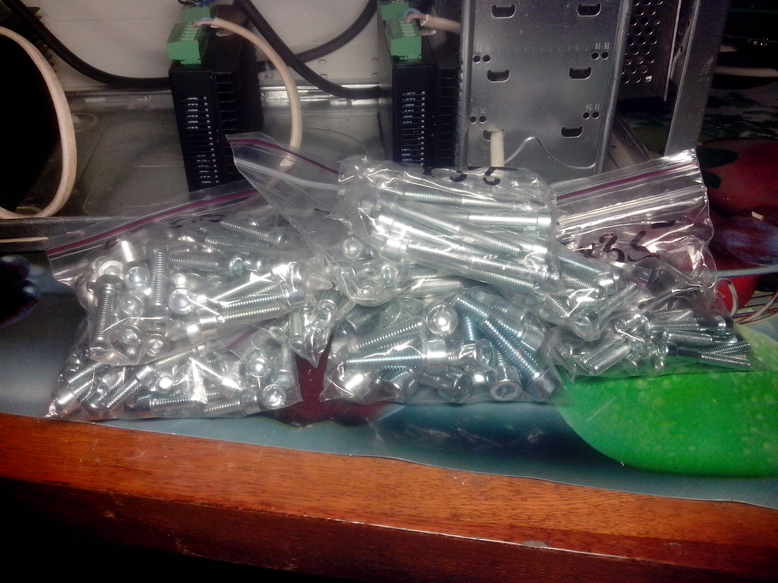

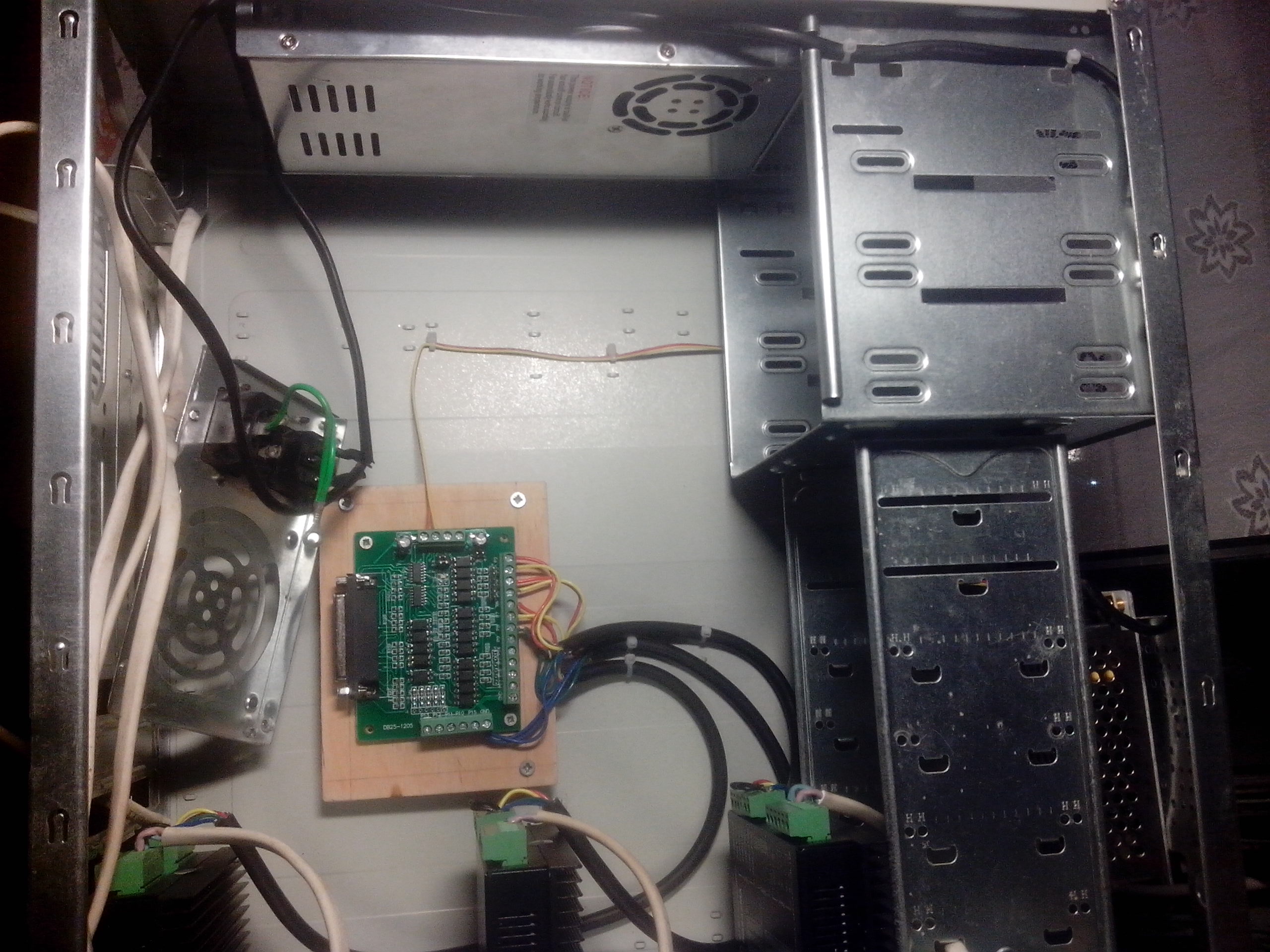

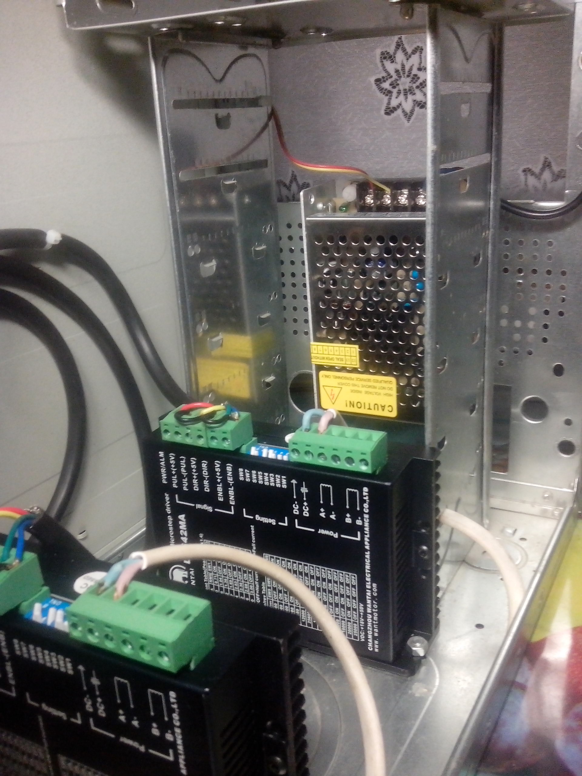

Приехали уголки для профиля 60х60, купил пакован винтов DIN912, системник и начал монтировать электронику - не нравятся мне провода питания драйверов, куплю наверное аудиопровод в прозрачной изоляции.
Жду пока приедут коннекторы GX16-4P и кнопка E-STOP. На неделе, надеюсь, должны посчитать стоимость фрезеровки деталей портала.
Кстати, концы всех проводов облудил, не знаю почему многие этого не делают - жилки ломаются при затяжке, расплетаются и при удобном случае делают КЗ.
Зажимы на этом контроллере полный кизяк - нифига не зажимают, один уже скрутил, а на драйверах все очень хорошо.

какие вам провода не понравились? те что типа ПВ, сдвоенные в белой оболочке? аудио китай может быть не порядок хуже, например, не совсем медным. Вы лучше раскошельтесь на гильзы и обжимку, не придется лудить и держать в клеммниках будет лучше.
AVK74
Сообщения: 1831
Репутация: 335
Откуда: Уфа
Re: Фрезерный ЧПУ станок по дереву 800х600 by SEPT
Сообщение AVK74 »
Duhas писал(а):Вы лучше раскошельтесь на гильзы и обжимку, не придется лудить и держать в клеммниках будет лучше.
Провода заделывают обжимкой по одной единственной причине - скорость.
Припаянный к клемме провод и контакт будет иметь лучше и держаться тоже будет лучше.
Поэтому если есть возможность припаять - паяйте.

Duhas писал(а):какие вам провода не понравились? те что типа ПВ, сдвоенные в белой оболочке?
Да. Чисто эстетическое недовольство.

AVK74 писал(а):Поэтому если есть возможность припаять - паяйте.
Тоже о этом подумал, когда скрутил 3 провода вместе, а в зажим оно никак не влазит - так и сломал одну клему GND.
AVK74 писал(а):Провода заделывают обжимкой по одной единственной причине - скорость.
Припаянный - да. А вот облуженный и зажатый винтом клеммы - мина замедленного действия. Такой контакт со временем ослабевает из-за пластичности припоя. Лучше обжать трубкой (гильзой), а потом - в винтовую клемму.
Аудиокабель использовать можно, только надо найти чисто медный (CU).
А то сейчас полно аудиокабелей типа CU+CCA (алюминий, покрытый медью) и CU+CCS (сталь, покрытая медью). Навострились китайцы :pssdoff:

AVK74 писал(а): Провода заделывают обжимкой по одной единственной причине - скорость.
1 - речь о гильзах, а не о клеммах.
2 - обжатый в клемму провод при движениях провода живет дольше, т.к. прожимается в том числе и изоляция, а припаянный - начинает ломаться по краю пайки.

Вот так намного лучше.

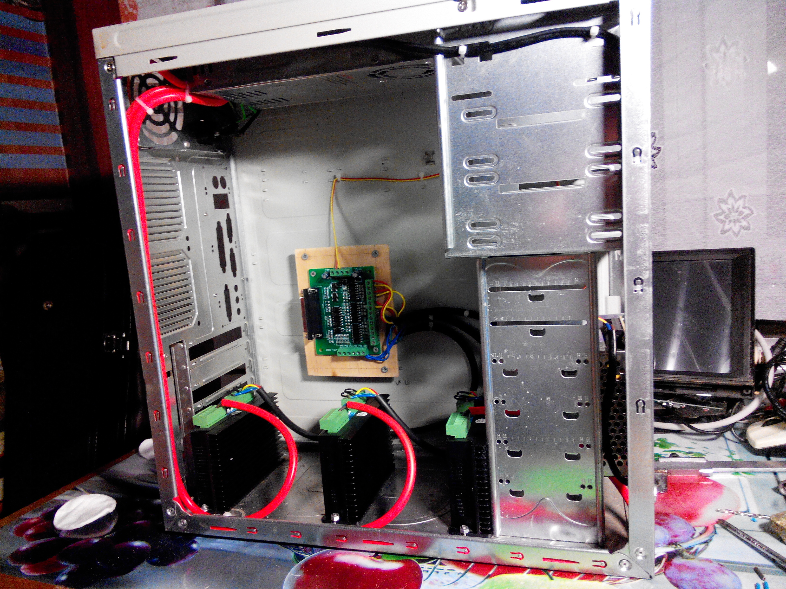

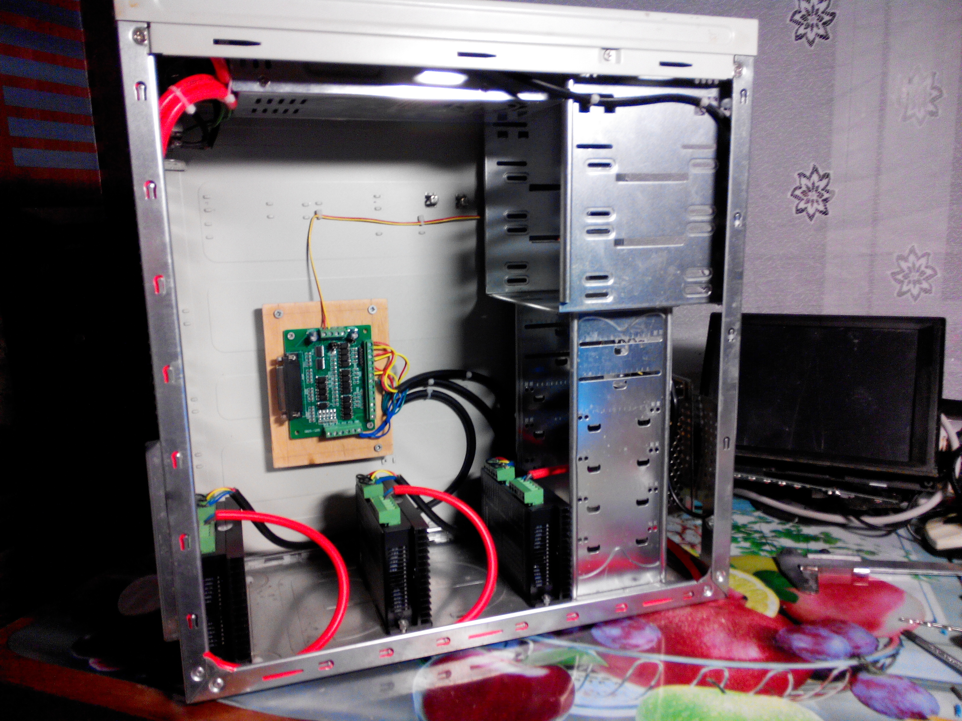

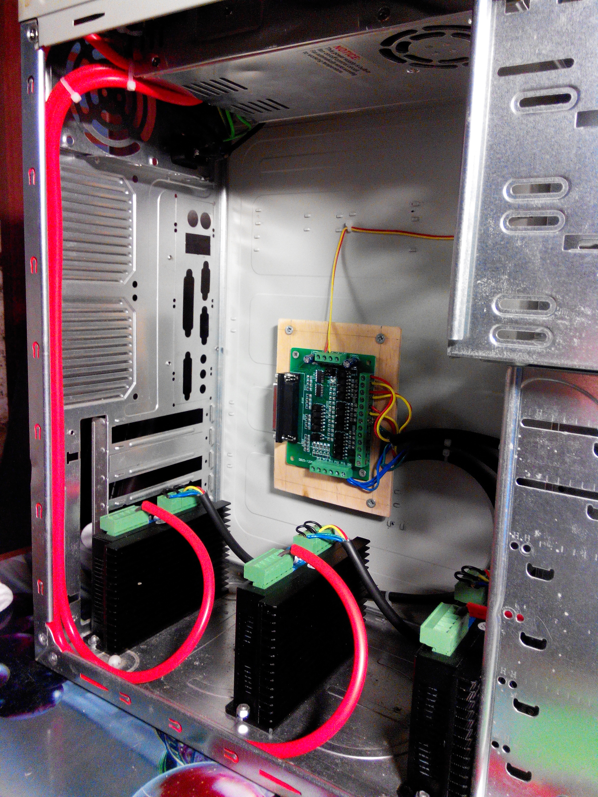

Случайно наткнулся на ПВС в цветной изоляции (красный, синий, зеленый), взял в красной. Немного клеевого пистолета, немного пластиковых хомутов и мне уже самому начало нравится.
И кстати коллега был прав - из всех аудиокабелей, полностью медный оказался только один - сечением 0,25мм, все остальные полная фигня!

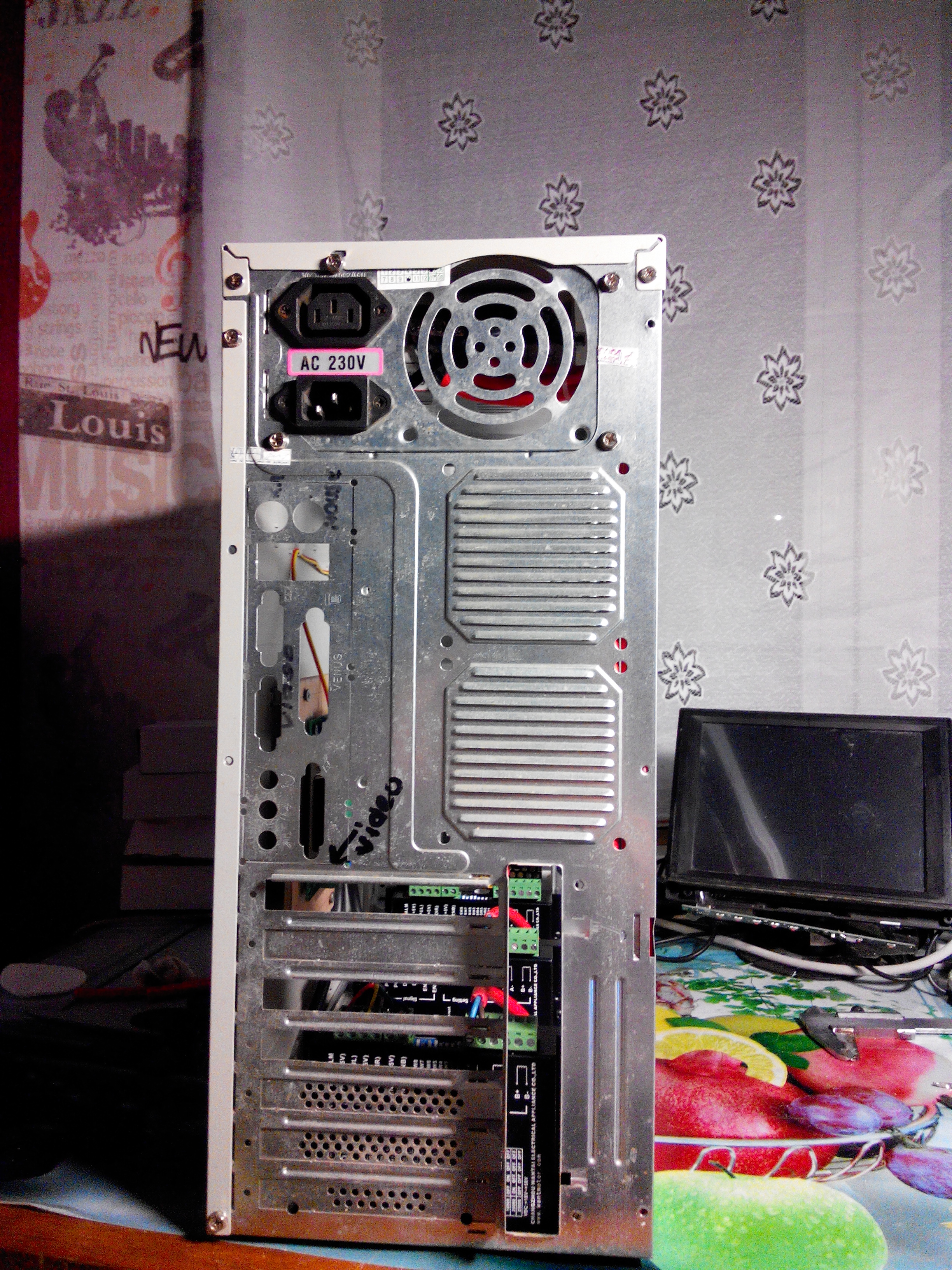

Не стал ничего колхозить - отрезал от старого БП заднюю стенку и прикрутил на свое место.
