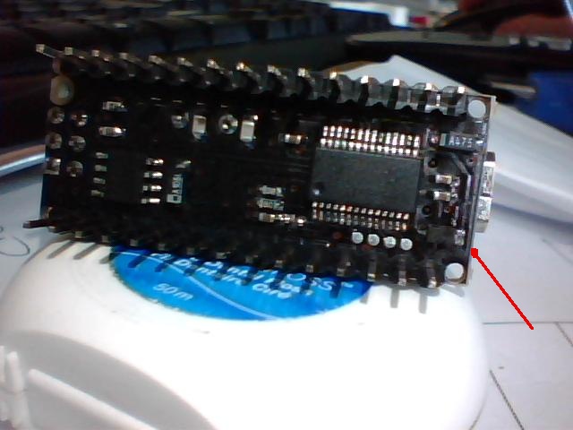

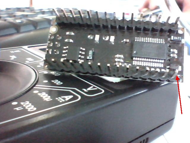

Похоже спалил я ардуину... Влкючил в нее USB, и не посмотрел, что кто-то на макетке закоротил похоже землю и +5в или какой-то выход :freak: . Из платы повалил дымок. Я быстро все вырубил.
В итоге диодик на плате еле горит.
На выходе платы, там где написано +5V сейчас всего 1.5.
Дым шел похоже отсюда:
2012-08-24-202458.jpg (6775 просмотров) <a class='original' href='./download/file.php?id=7729&mode=view' target=_blank>Загрузить оригинал (59.59 КБ)</a>
2012-08-24-202613.jpg (6775 просмотров) <a class='original' href='./download/file.php?id=7730&mode=view' target=_blank>Загрузить оригинал (72.78 КБ)</a>
Пишут, что это какой-то защитный диод:
Это защтный диод, защищает USB от сгорания если закоротить (+) с (-)
Скорее всего во время экспериментов закоротил +5в на землю
(http://www.compcar.ru/forum/showthread.php?p=63682)
Но для меня это вообще не понятно :monkey:
Что мне теперь с этим делать и как ардуинку починить :)?
2cme
Сообщения: 972
Репутация: -209
Re: Arduino Linux CNC - советы начинающим
Сообщение 2cme »
Диод шоттки. Тестиром попробуй прозвонить его, он в одну сторону должен пропускать ток в другую нет (Это если рабочий диод. Если диод сгорел, то тестер будет показывать обрыв в обоих направлениях). Тестер установи в режим диодов, там значек диода нарисован.
Его можно выпаять, а вмето него впоять проволочку, но это опасно!!! Т. к. если опять напортачишь то вполне возможно что спалишь USB и саму Arduino Nano.
Хммм... он вроде как звонился... но чуть ли не в обе стороны :o. Надо будет проверить...
2cme
Сообщения: 972
Репутация: -209
Сообщение 2cme »
Nick писал(а):но чуть ли не в обе стороны :o.
Та нормально он у тя там сгорел! Сгоревший диод шотки распознается как короткое замыкание или как обрыв в обе стороны.
Народ, подскажите какой диод купить, чтобы сюда впаять: Arduino Linux CNC - советы начинающим #66
Желательно, чтобы я мог прийти в чипдип и сказать дайте мне такой диод.
И какой стороной его впаять?
Надо мне уже починить свою ардуину и помочь Тиме доделать наконец пульт :).
Nick писал(а):Народ, подскажите какой диод купить, чтобы сюда впаять
похоже на MBR0520
Анод должен идти к разъему USB, а катод (помечен полоской) - в схему.
Только не очевидно, что кроме него ничего не сгорело :cry:
Если в чипдипе, то вот
http://www.chipdip.ru/catalog/diodes-sc ... gq=&sklad=
Спасибо! Попробую завтра его заменить.
