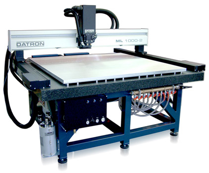

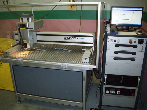

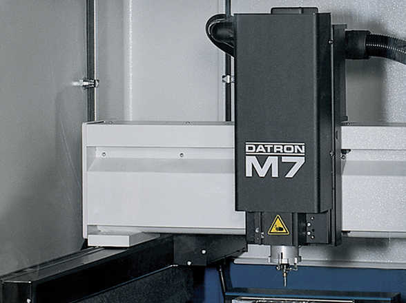

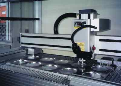

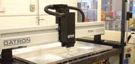

ultrus писал(а):Посчитай развесовку. Шпиндель будет висеть спереди миллиметров на 250! А это минимум 5 кг.
Далась всем эта развесовка. По всем законам физики в первую очередь всю нагрузку на себя каретки возьмут. Потом портал начнет на скручивание работать. Для Кареток это не нагрузка. Поэтому портал в первую очередь смотреть надо. А пять кило - это не вес из-за которого переднюю нужно выдвигать вперед. Многие фирменные станки (Datron в частности) можно глянуть какая там развесовка. Это же не козловой кран.
m7-milling-machine-datron-pic3.jpg (3385 просмотров) <a class='original' href='./download/file.php?id=68786&mode=view' target=_blank>Загрузить оригинал (186.35 КБ)</a>
Datron-ML1000.jpg (3385 просмотров) <a class='original' href='./download/file.php?id=68785&mode=view' target=_blank>Загрузить оригинал (45.1 КБ)</a>
cnc-plastic-machining1.jpg (3385 просмотров) <a class='original' href='./download/file.php?id=68784&mode=view' target=_blank>Загрузить оригинал (54.21 КБ)</a>
1998DatronCAT3DM54750-1.jpg (3385 просмотров) <a class='original' href='./download/file.php?id=68782&mode=view' target=_blank>Загрузить оригинал (172.21 КБ)</a>

я тоже так думаю что ничего это не дает и производители станков тож так думают. конечно если есть возможность лучше вынести каретку вперед на скоканибудь но если конструктивно оно неудобно и снижает жесткость боковины то нет смысла.

ultrus писал(а):
ridirt писал(а):Раздвинуть каретки можно сторону противоположную от шпинделя
Нафига вообще каретку выносить назад? Посчитай развесовку. Шпиндель будет висеть спереди миллиметров на 250! А это минимум 5 кг.
Есть смысл сделать треугольник с пологим краем вперёд. И чем дальше, тем лучше.
Речь не о развесовке вообще, это уже другой разговор, да и эти 5 кг для кареток как слону дробинка а вот от перекосов они испытывают перегрузки в разы больше, вот о чем я говорил.
А треугольник это само собой уже. Я ж не буду весь проект в пэйнте перерисовывать
