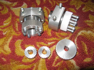

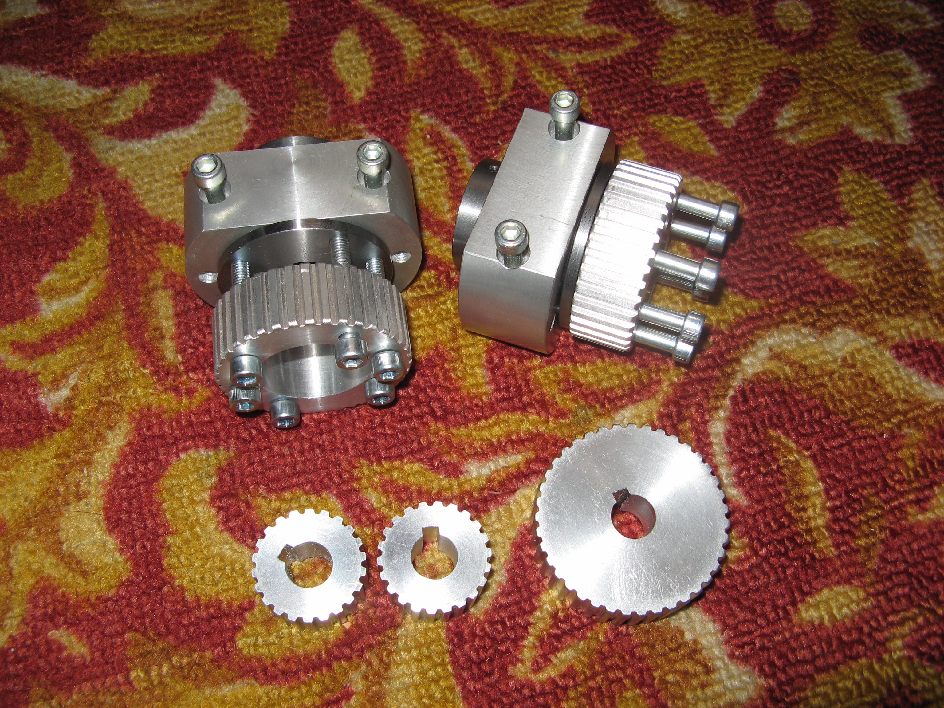

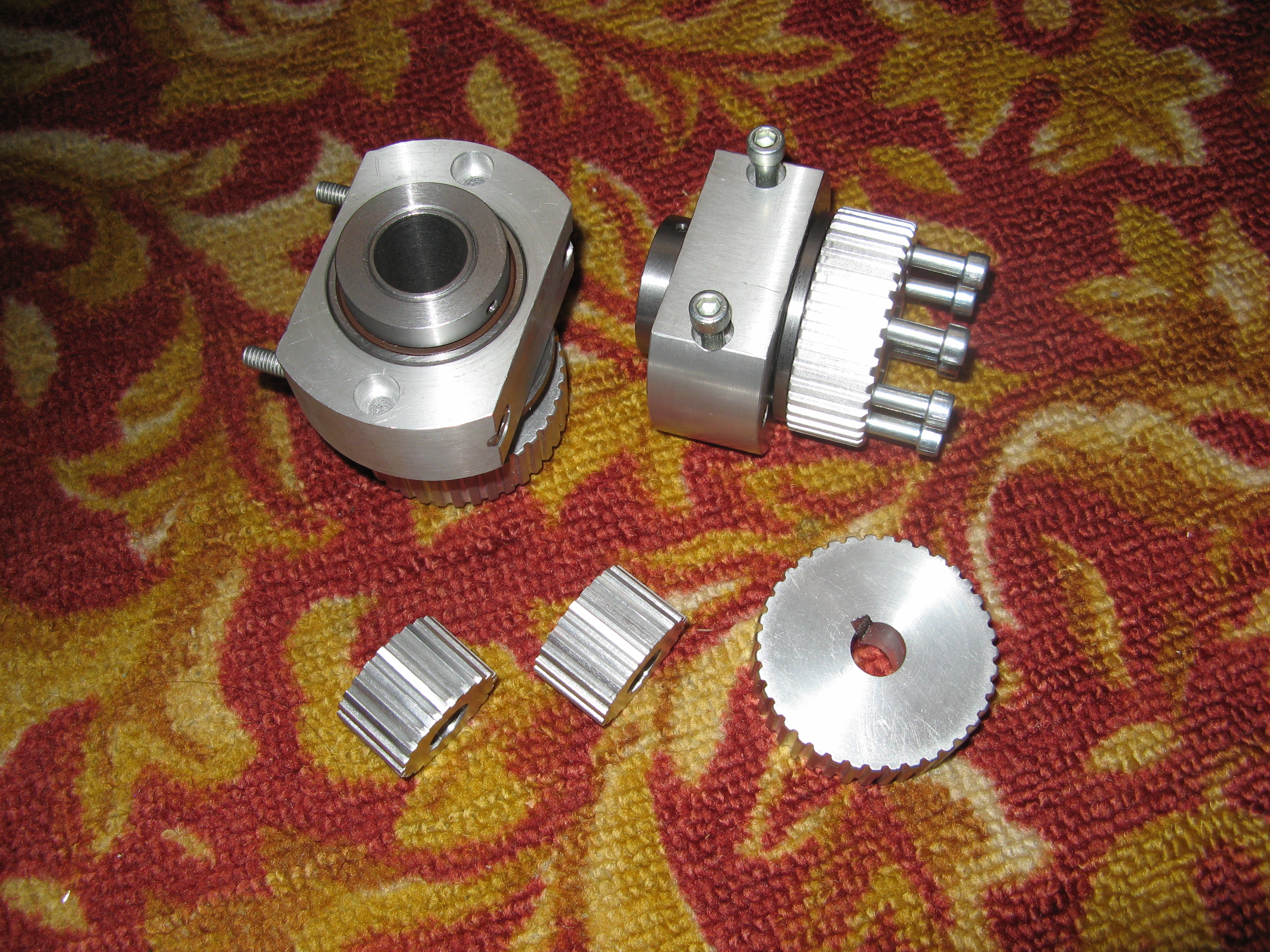

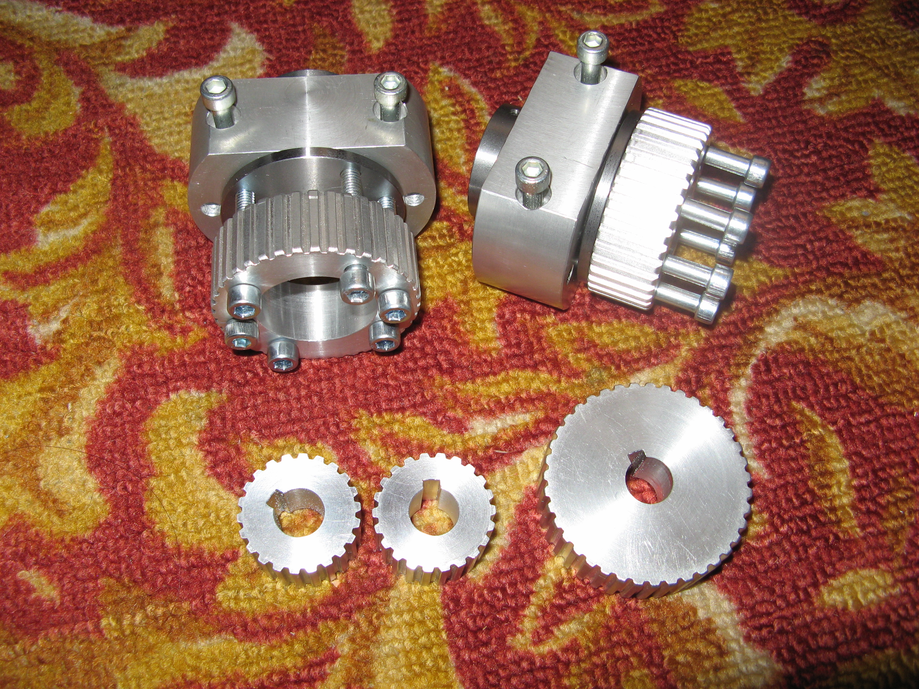

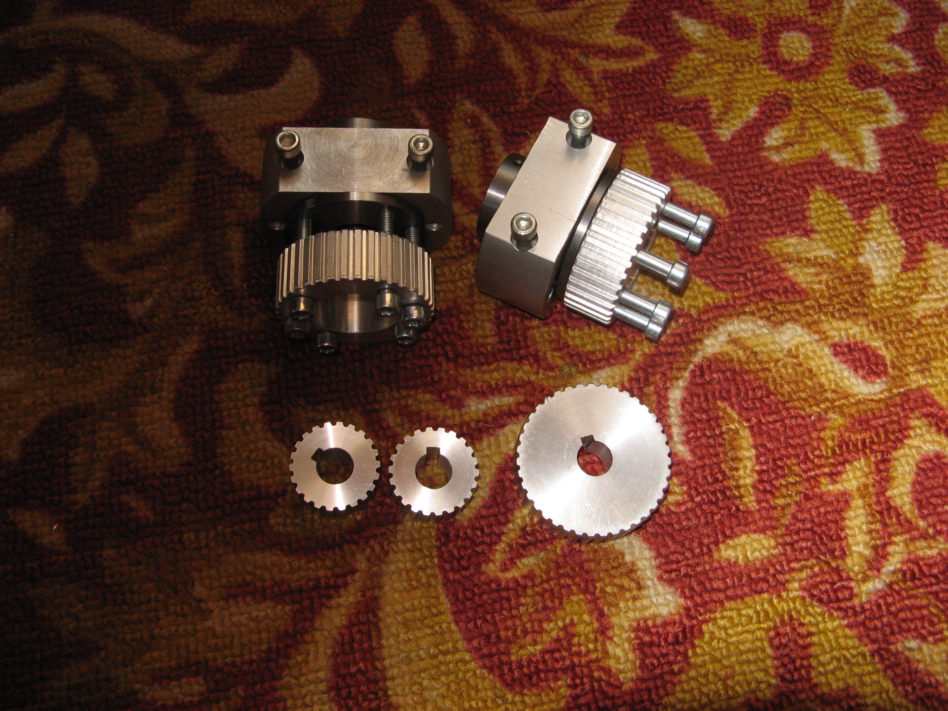

vektor_z писал(а):Кстати как там обстоят дела с моими гайками?
можешь забирать - все готово
IMG_1475.JPG (4465 просмотров) <a class='original' href='./download/file.php?id=58400&mode=view' target=_blank>Загрузить оригинал (2.4 МБ)</a>
IMG_1476.JPG (4465 просмотров) <a class='original' href='./download/file.php?id=58401&mode=view' target=_blank>Загрузить оригинал (2.84 МБ)</a>
IMG_1477.JPG (4465 просмотров) <a class='original' href='./download/file.php?id=58402&mode=view' target=_blank>Загрузить оригинал (4.32 МБ)</a>
IMG_1478.JPG (4465 просмотров) <a class='original' href='./download/file.php?id=58403&mode=view' target=_blank>Загрузить оригинал (4.24 МБ)</a>

aegis писал(а):можешь забирать - все готово
Круть :good: Ювелирная работа!!
