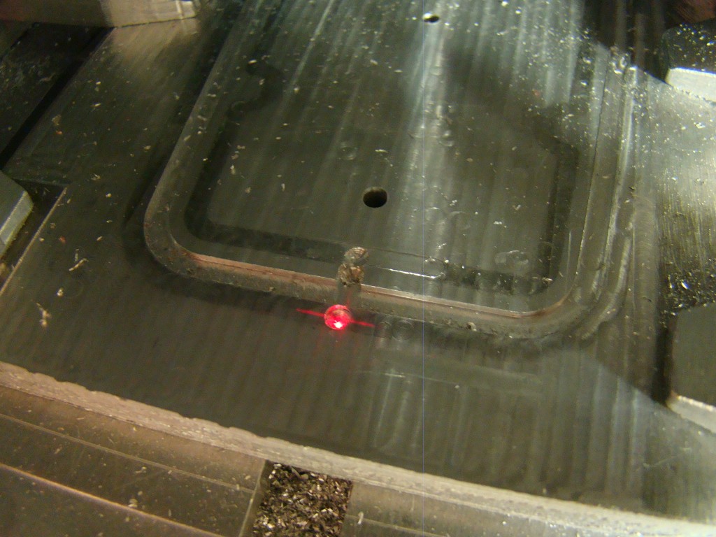

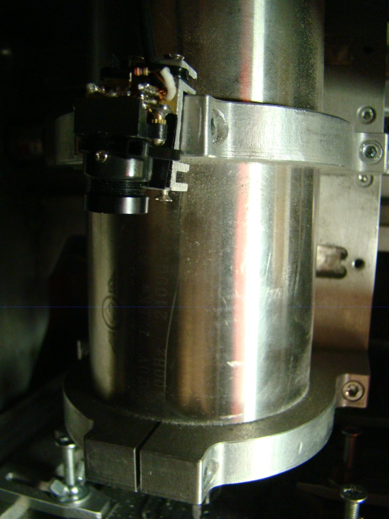

Сделал лазерный указатель : к лазеру от DVD-ROMа прикрутил объектив от миниатюрной видеокамеры (из тех, что используются в видеонаблюдении).
Получилось не очень точно, поэтому на шпинделе он закреплен также криво, чтоб компенсировать этот баг (на фото он еще без крышки).
Но есть и фича - на выходе, кроме яркой точки диаметром примерно 0,3мм, есть и более тонкая горизонтальная линия, которая дополнительно облегчает "наводку". Скрипт для управления "переместить шпиндель в позицию лазера" я прописал в русскоязычный скринсет для Mach3, там для этого есть специальная кнопка.
