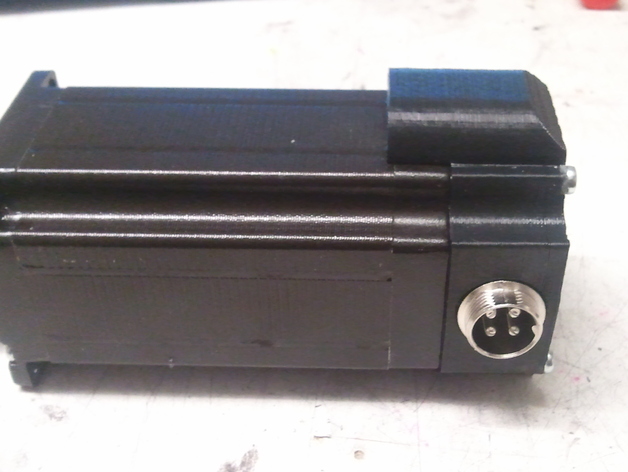

1. Посоветуйте пожалуйста кабели для подключения питания шаговых двигателей (57HS11230A4)
2. Так же хочу услышать Ваши мнения по поводу сборки ПК. Оставить в родном корпусе или все таки переместить в металлический шкаф вместе с контролером?
3. Кто как соединял ШД с проводом (пайка, скрутка)
Жду ответы.
Спасибо.
Re: Нужны советы по созданию плазмы 1250*2500
Добавлено: 19 янв 2016, 21:45
Raptirius
Евгений+++ писал(а):Кто как соединял ШД с проводом (пайка, скрутка)
Можно поставить крышки с разъемами на ШД
2014-02-09_23.30.24_preview_featured.jpg (3395 просмотров) <a class='original' href='./download/file.php?id=69293&mode=view' target=_blank>Загрузить оригинал (102.87 КБ)</a>
