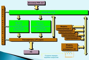

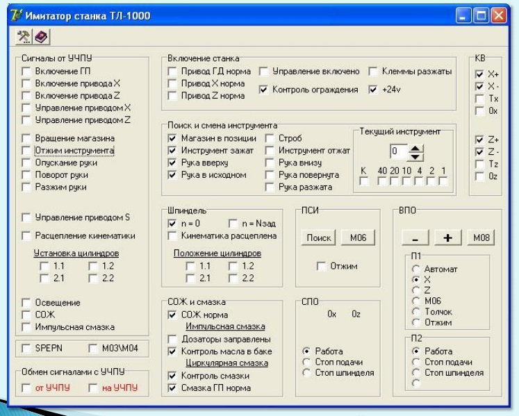

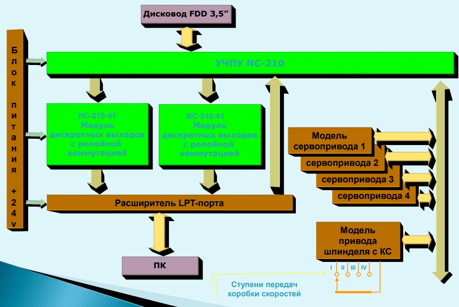

Недавно натолкнулся в сети на интересное решение, сделанное моими коллегами из Перми - стенд на базе ПК, эмулирующий на уровне электрических сигналов станок для NC стойки. Т.е. стойка чует станок, но станка нн-ет) Радует то, что раз работа ведется в этом направлении, значит и я, со своей программой, NC-explorer, иду по верному пути, заполняя пустоты и вакуум в среде софта для Балт-Систем. Стенд, увы, заточен только под руку одного станка, а это не есть хорошо. Но и чтобы запрограммировать что то конкретное, надо меньше временных ресурсов. Я вот не совсем понимаю, для чего отдельные кнопки у них...

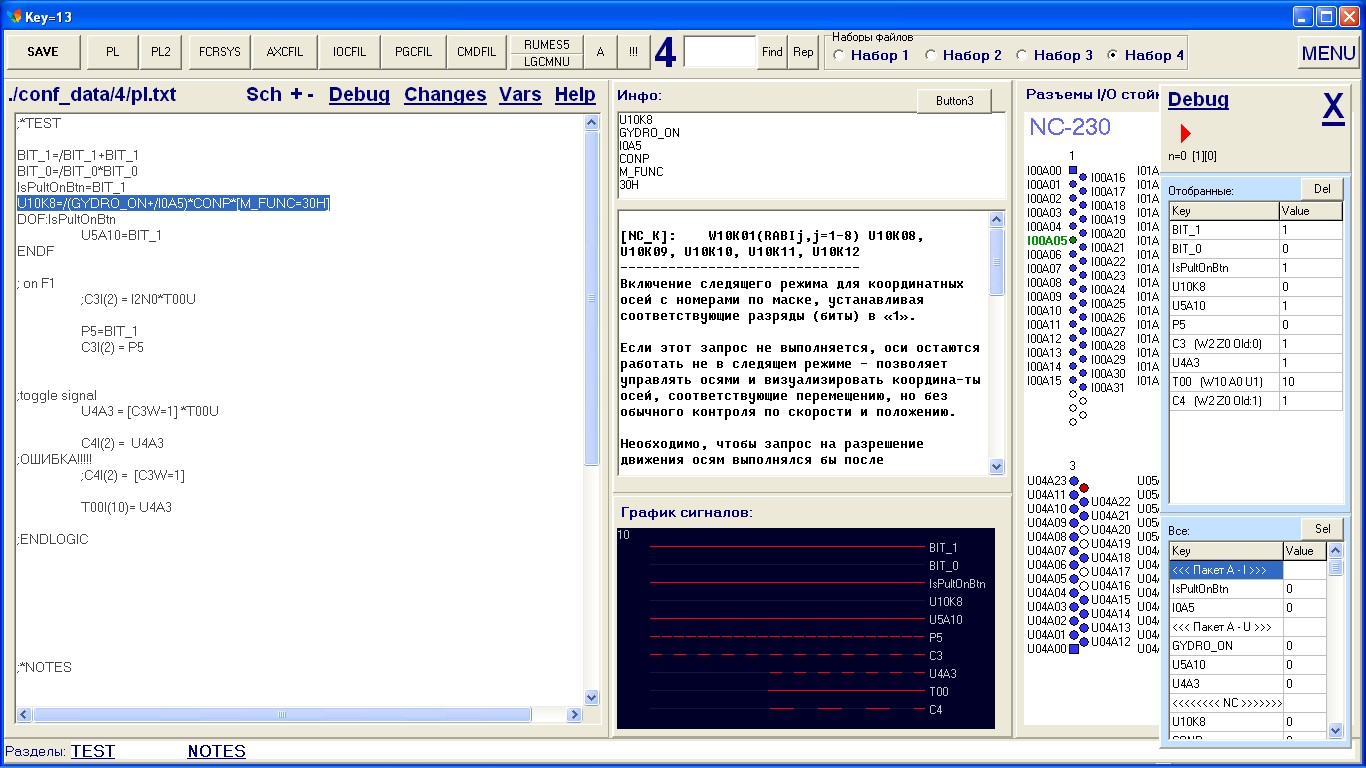

1. Сейчас уже разрабатывается полноценный виртуальный отладчик PLC программы стойки Балт-Систем. Он будет давать визуальную картинку по времени по сигналам в процессе многократного прогона PL-программы - в виде осциллограммы. А отдельные сигналы можно будет эмулировать кнопками, командами G-кодов, запрограммированными временными последовательностями.
Пока что отладчик умеет перебирать строки программы, делать арифметику и слать результат в сигналы, без таймеров. Вечер работы.. Через недельку-две рассчитываю уже записать видео тестирования в отладчике программы. Не претендуя на соответствие реальной стойке - решение за бетта-тестированием...

Первый тест отладки в NC-Explorer простенькой программы PLC для NC-230 Балт-Систем
