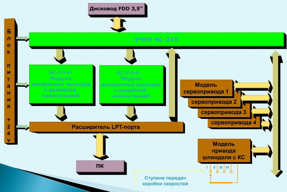

Недавно натолкнулся в сети на интересное решение, сделанное моими коллегами из Перми - стенд на базе ПК, эмулирующий на уровне электрических сигналов станок для NC стойки. Т.е. стойка чует станок, но станка нн-ет) Радует то, что раз работа ведется в этом направлении, значит и я, со своей программой, NC-explorer, иду по верному пути, заполняя пустоты и вакуум в среде софта для Балт-Систем. Стенд, увы, заточен только под руку одного станка, а это не есть хорошо. Но и чтобы запрограммировать что то конкретное, надо меньше временных ресурсов. Я вот не совсем понимаю, для чего отдельные кнопки у них...
Мы же пойдем другим путем:
1. Сейчас уже разрабатывается полноценный виртуальный отладчик PLC программы стойки Балт-Систем. Он будет давать визуальную картинку по времени по сигналам в процессе многократного прогона PL-программы - в виде осциллограммы. А отдельные сигналы можно будет эмулировать кнопками, командами G-кодов, запрограммированными временными последовательностями.
Пока что отладчик умеет перебирать строки программы, делать арифметику и слать результат в сигналы, без таймеров. Вечер работы.. Через недельку-две рассчитываю уже записать видео тестирования в отладчике программы. Не претендуя на соответствие реальной стойке - решение за бетта-тестированием...
2. Как и мои коллеги, я добавлю в свою программу эмуляцию станка для стойки, создав для этого модуль входов-выходов, подключаемый к NC-шке. Т.о. мы будем иметь еще один вариант отладки - но под любой станок. Долго, конечно писать придется, но это того стоит. Ну и верен и обратный вариант - эмуляция стойки для станка. Я уже не понимаю, кто и чем будет тут управлять! Так и мозг можно сломать...
