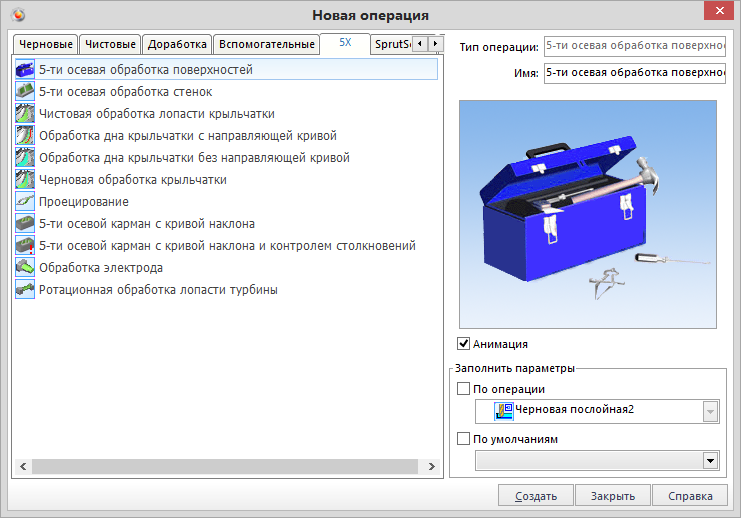

И у ключа, и у файла лицензии есть список прав на какой-то функционал программы. В файле-лицензии демки, возможно, другой список прав. Программа-то одна и та же, но в зависимости от этого списка прав, она показывает разное.

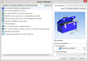

Если, у вас абсолютно полный список прав в ключе (даже на 5-ти осевую обработку), то я сдаюсь )) Кстати, это можно быстро проверить. У вас есть закладка "5X" в окне "Новая операция", когда добавляете новую задачу?
2015-09-02_205959.png (10804 просмотра) <a class='original' href='./download/file.php?id=57347&mode=view' target=_blank>Загрузить оригинал (67.96 КБ)</a>
Если есть, то я опять сдаюсь )) А вот если нет, значит список прав вашего ключа явно не полный.
Re: SprutCAM
Судя по всему, у Ника спецверсия для Мача. А в ней не то, что 5-осевая, даже 4-осевая ограниченная (индексная). Так что о полной речи быть не может. Кстати, у полной версии дистрибутив раза в полтора больше.
Но тем не менее - пробная версия поддерживает ВСО, а та, что у Ника с ключом - нет. Наверно, на самом деле, в ключе подробно прописано, что можно, что нет.

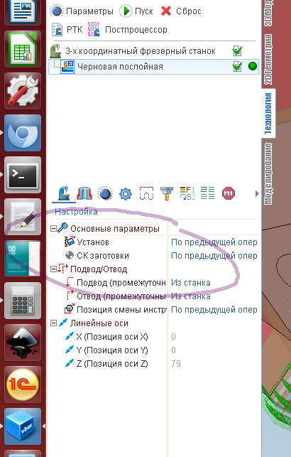

Кто бы еще подсказал, как в Спруте "правильно" перевернуть модель для обработки обратной стороны?
Re: SprutCAM
Было видео на английском, я так понимаю задаешь новую систему координат и в обработке указываешь ее.

DoodleJump писал(а):А похожего или просто внятно объясняющего как это сделать на русском ролика нет?
Сделаем, но чуть позже, посмотри куда он тыркает, там все более менее понятно.
В двух словах:
1. Создаем новую систему координат (в верхнем меню)
2. В новой обработке указываем использовать эту систему координат. Вот тут:
sprut.png (10716 просмотров) <a class='original' href='./download/file.php?id=57451&mode=view' target=_blank>Загрузить оригинал (74.78 КБ)</a>

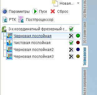

ЗЫ А как сохранять все обработки в разные файлы - скажем у меня 10 деталей, все делаю по очереди, сначала все одним инструментом, потом вторым и т.д. хочется отдельная обработка - отдельный файл.

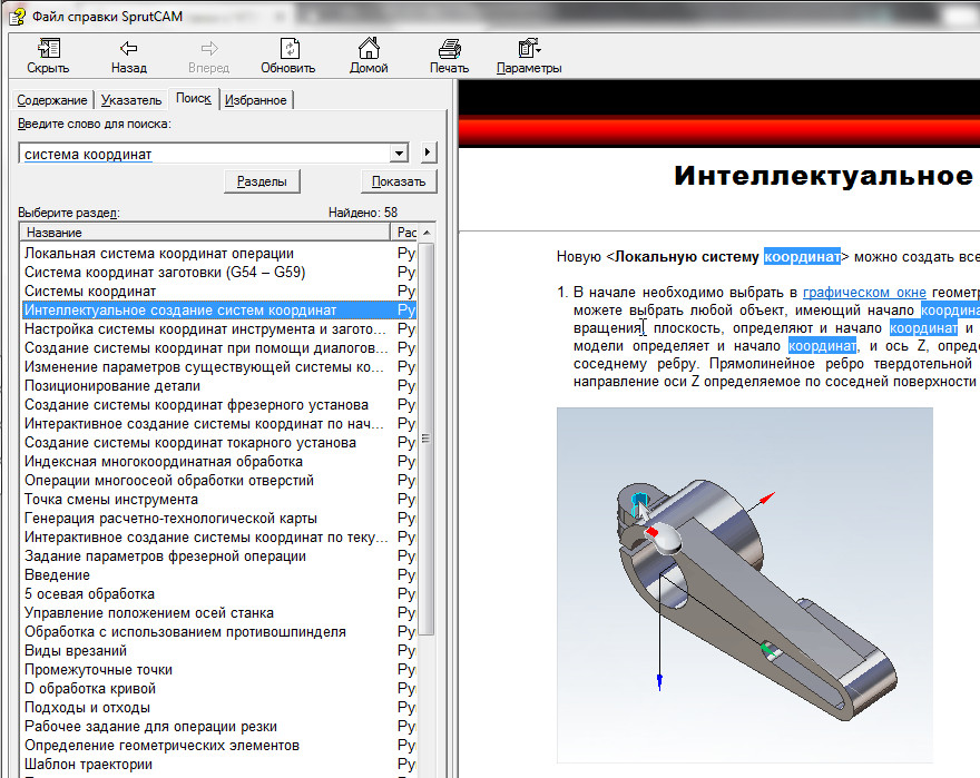

А в учебнике почитать? (: Я когда последний раз читал, видел много чего про системы координат. Локальные/глобальные, системы координат детали или текущей операции. Правда, только краем глаза - на будущее. Думаю, вам стоит взглянуть.
Вот, кстати, свежий учебник на русском - SprutCAM9_Rus_25.08.2015.chm ( PDF )
Смотреть лучше в .chm файле, там поиск лучше. Открываем, переходим на закладку ПОИСК, вбиваем "система координат"

Nick писал(а):хочется отдельная обработка - отдельный файл.
После полного расчета запрещаешь все обработки (двойной клик по "листочку с галочкой" или Ctrl-E), кроме первой и запускаешь постпроцессор. Первый файл готов. Потом запрещаешь первую, разрешаешь вторую, запускаешь постпроцессор, сменив имя файла вывода... ну и так далее.

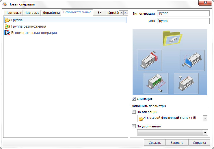

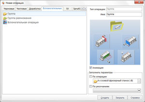

А вот кстати, тогда такой вопрос: в этом видео все разложено по папкам установов.
Откуда они взялись? эти папки?
Как их добавить? Интересно, если выключать доступность папки - содержимое тоже выключиться? (т.е имею ввиду не будет выводиться в УП) ?
Никто так не экспериментировал?
Re: SprutCAM
В окне "Новая операция" есть такое
2015-09-04_201327.jpg (10668 просмотров) <a class='original' href='./download/file.php?id=57468&mode=view' target=_blank>Загрузить оригинал (72.6 КБ)</a>

Re: SprutCAM
Сообщение DoodleJump »
MX_Master, благодарю За помощь.
попробовал. запихиваю в группу свои операции. Включаю - все ненужные выключаются. меньше кликов - больше лайков :)
получается, с группой очень даже удобно.
Всем спасибо. с Вашей коллективной помощью, начинаем по-тихоньку осваиваться.
