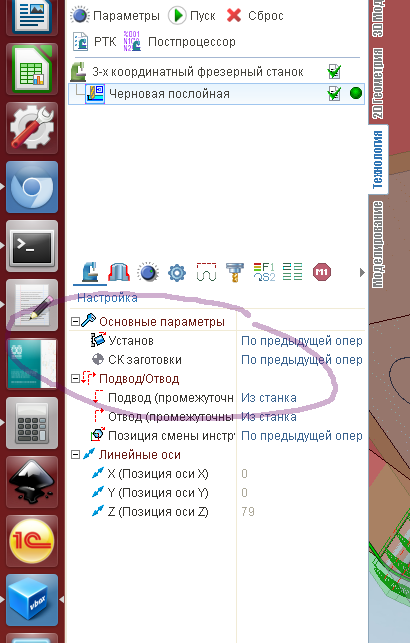

1. Создаем новую систему координат (в верхнем меню)
2. В новой обработке указываем использовать эту систему координат. Вот тут:
sprut.png (10726 просмотров) <a class='original' href='./download/file.php?id=57451&mode=view' target=_blank>Загрузить оригинал (74.78 КБ)</a>
ЗЫ А как сохранять все обработки в разные файлы - скажем у меня 10 деталей, все делаю по очереди, сначала все одним инструментом, потом вторым и т.д. хочется отдельная обработка - отдельный файл.

Re: SprutCAM
В окне "Новая операция" есть такое
2015-09-04_201327.jpg (10678 просмотров) <a class='original' href='./download/file.php?id=57468&mode=view' target=_blank>Загрузить оригинал (72.6 КБ)</a>

Re: SprutCAM
Сообщение DoodleJump »
MX_Master, благодарю За помощь.
попробовал. запихиваю в группу свои операции. Включаю - все ненужные выключаются. меньше кликов - больше лайков :)
получается, с группой очень даже удобно.
Всем спасибо. с Вашей коллективной помощью, начинаем по-тихоньку осваиваться.
