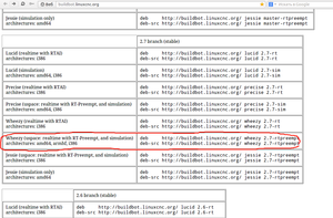

Re: MESA 7i76E для начинающих
1240 писал(а):Нужно ли доустанавливать какие либо пакеты для нормальной работы 7i76e?
Сетевые Месы не работают с RT на основе RTAI и не будут. Надо использовать RT-Preempt.

UAVpilot писал(а):Надо использовать RT-Preempt.
q@7i76e-1:~$ uname -v
#1 SMP PREEMPT Debian 3.4.55-4linuxcnc
q@7i76e-1:~$
Так?
Последний раз редактировалось 1240 10 май 2016, 16:37, всего редактировалось 3 раза.
Сообщения: 8167
Репутация: 1589
Сообщение nkp »
это вот это? :
Выделение_047.png (4496 просмотров) <a class='original' href='./download/file.php?id=79721&sid=f4eadd0c51bb1dc8ce2a6cc80ae2417b&mode=view' target=_blank>Загрузить оригинал (171.54 КБ)</a>
nkp писал(а):это вот это? :
Да.

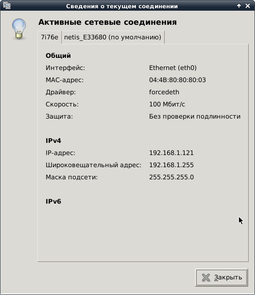

В Linux надо на сетевом интерфейсе для конекта с Месой настроить адрес из одной подсети с Месой (в доке написан её дефолтный адрес).

я думаю, сеть настроил (не знаю правильно или нет)
SMP PREEMPT и RT PREEMPT это разные вещи?
Снимок экрана.png (4499 просмотров) <a class='original' href='./download/file.php?id=79725&sid=f4eadd0c51bb1dc8ce2a6cc80ae2417b&mode=view' target=_blank>Загрузить оригинал (44.74 КБ)</a>
Что говорит команда "ip addr"?
1240
Сообщения: 962
Репутация: 278
1240 писал(а):q@7i76e-1:~$ ip addr
Ни на одном интерфейсе не вижу адреса из сети 192.168.1.0/24...
Сообщение 1240 »
сделал еще раз- результат другой
1: lo: <LOOPBACK,UP,LOWER_UP> mtu 16436 qdisc noqueue state UNKNOWN
link/loopback 00:00:00:00:00:00 brd 00:00:00:00:00:00
inet 127.0.0.1/8 scope host lo
inet6 ::1/128 scope host
valid_lft forever preferred_lft forever
2: eth0: <BROADCAST,MULTICAST,UP,LOWER_UP> mtu 1500 qdisc pfifo_fast state UP qlen 1000
link/ether 04:4b:80:80:80:03 brd ff:ff:ff:ff:ff:ff
inet 192.168.1.121/24 brd 192.168.1.255 scope global eth0
inet6 fe80::64b:80ff:fe80:8003/64 scope link
3: wlan0: <BROADCAST,MULTICAST,UP,LOWER_UP> mtu 1500 qdisc mq state UP qlen 1000
link/ether 1c:af:f7:79:49:7c brd ff:ff:ff:ff:ff:ff
inet 192.19.1.5/24 brd 192.19.1.255 scope global wlan0
inet6 fe80::1eaf:f7ff:fe79:497c/64 scope link
q@7i76e-1:~$
Так тоже нельзя - у компа и у платы адреса должны быть разные.
1240
Сообщения: 962
Репутация: 278
Откуда: Украина, Харьков.
Сообщение 1240 »
в настройках сетевого соединения указал 192.168.1.120
система запустилась
UPD:
пока печатал сообщение пришла подсказка
Спасибо!

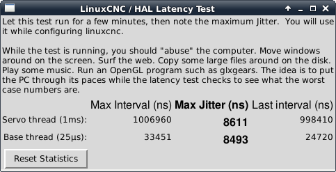

Латенcи "великовато"
подозреваю что это вызвано установкой uspace
jitter.png (4446 просмотров) <a class='original' href='./download/file.php?id=79894&sid=f4eadd0c51bb1dc8ce2a6cc80ae2417b&mode=view' target=_blank>Загрузить оригинал (35.18 КБ)</a>
А как отменить установку uspace?
torvn77

1240 писал(а):Латенcи "великовато"
torvn77 писал(а):Это ты при тесте браузер запускал?
Пожалуй только он мог подбросить показания до такого значения, хотя на современных ядрах во whezy с ним что-то сделали и он уже так больше значения не кидает.
В общем не обращай на этот тест внимания, а подбирай значение BASE_PERIOD таким, чтобы сбой реалтайма происходил не ранее, чем через какое то время.
Например 15 минут.
Ну тест этот такая игрушка, что если принимать его серьёзно то приедут люди в белых халатах и из производственного помещения увезут в место более спокойное и скучное.
В общем если Linuxcnc на сбои реалтайма не ругается, то и настраивать ничего не нужно и оставь настройки периодов как есть.
Если же LinuxCNC на сбой реалтайма ругается, то тебе надо настраивать два или три числа из ini файла:
[EMCMOT]
SERVO_PERIOD = 1000000
TRAJ_PERIOD = 100000
BASE_PERIOD = 50000
Причём если какое либо из этих чисел в в ini файле отсутствует , то указывать его не нужно.
Более того, значения SERVO_PERIOD и TRAJ_PERIOD достаточно велики чтобы сбоя реалтайма не вызывать вообще,
сбой скорее всего происходит из-за BASE_PERIOD, в котором работают stepgen и LPT порт и ему присваивают минимально допустимые значения.
Нормой для этого параметра будет значение ~ 22000

Та же система до установки uspace
jitter.png (4419 просмотров) <a class='original' href='./download/file.php?id=79940&sid=f4eadd0c51bb1dc8ce2a6cc80ae2417b&mode=view' target=_blank>Загрузить оригинал (34.36 КБ)</a>
uspace нужен для работы, но с ним получаем нереальный jitter
:wik:
