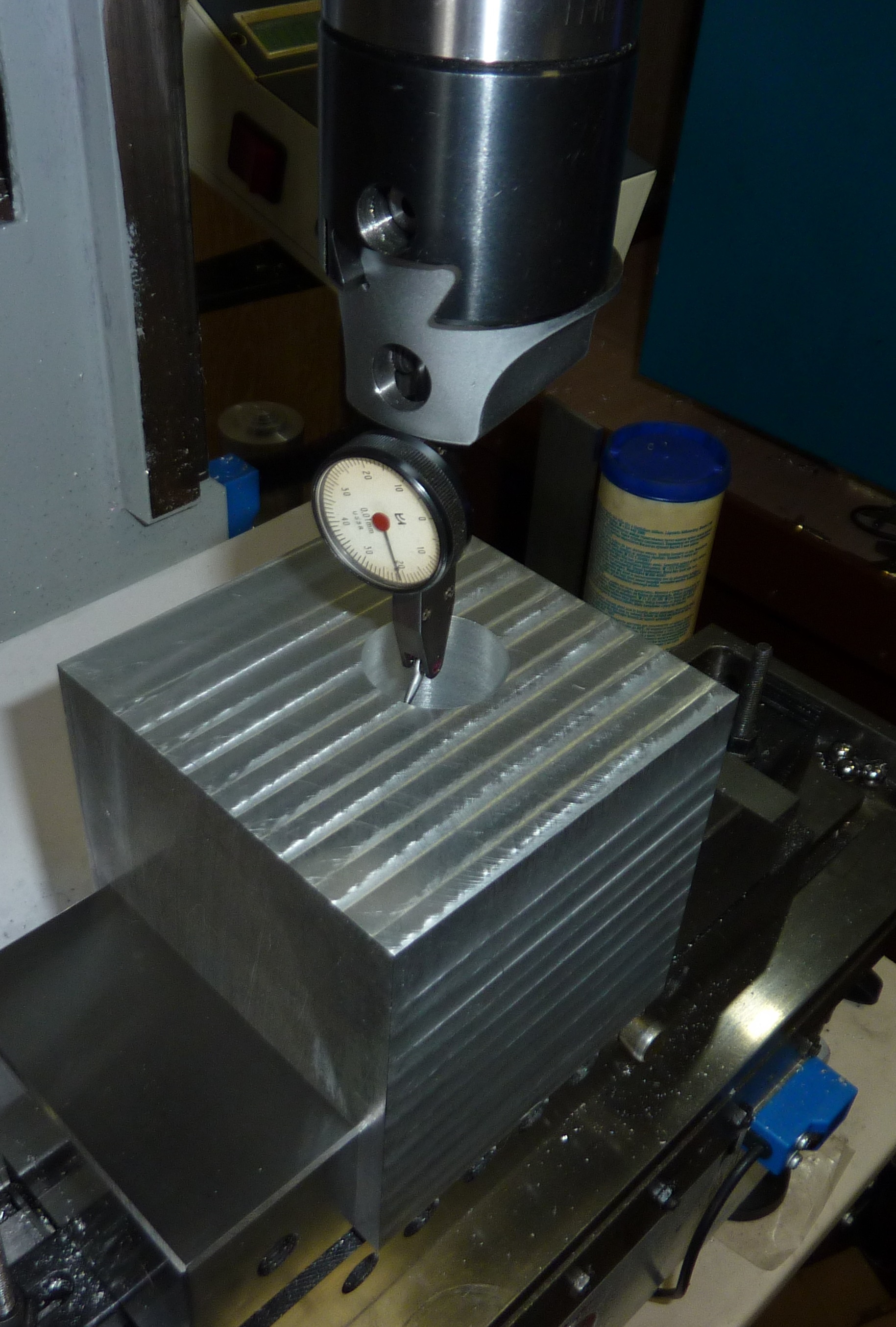

DeNew Lab писал(а):фрезерном станке выполнялись, (центр по индикатору ловился).
Вот это самый непонятный момент. Как именно? Индикатор в шпиндель зажимался, что ли?
Re: Поворотная ось 4x Axis
А в чем трудности?
Индикатор в шпиндель и обкатываешь отверстие

Бармалей писал(а):Как именно? Индикатор в шпиндель зажимался, что ли?
nik1 писал(а): Индикатор в шпиндель и обкатываешь отверстие
Да именно так, или так http://ru.aliexpress.com/item/0-3mm-cen ... 66941.html
Принцип: использовать надо индикатор ИРБ https://www.youtube.com/watch?v=uqLT_fkiTo0

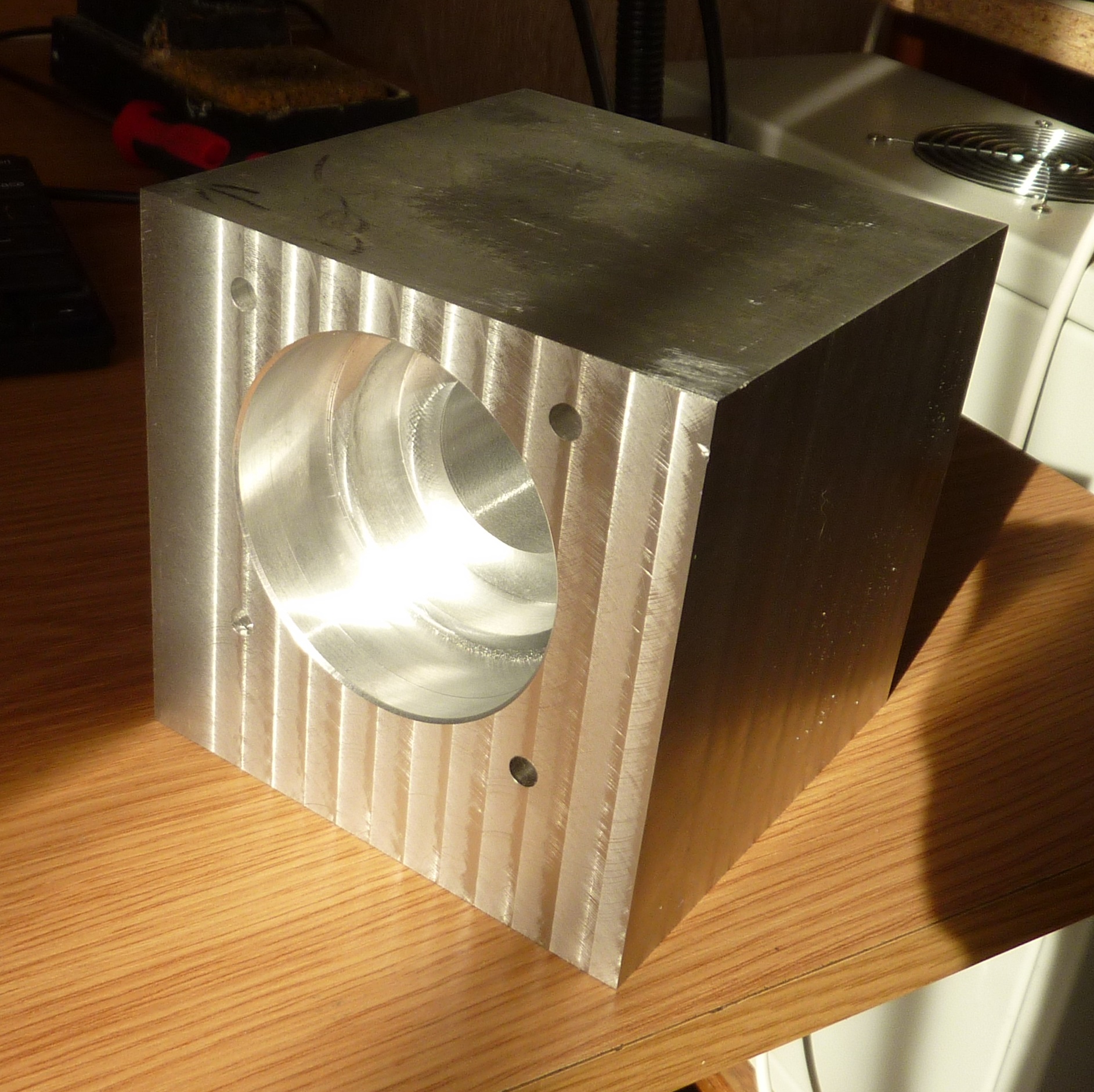

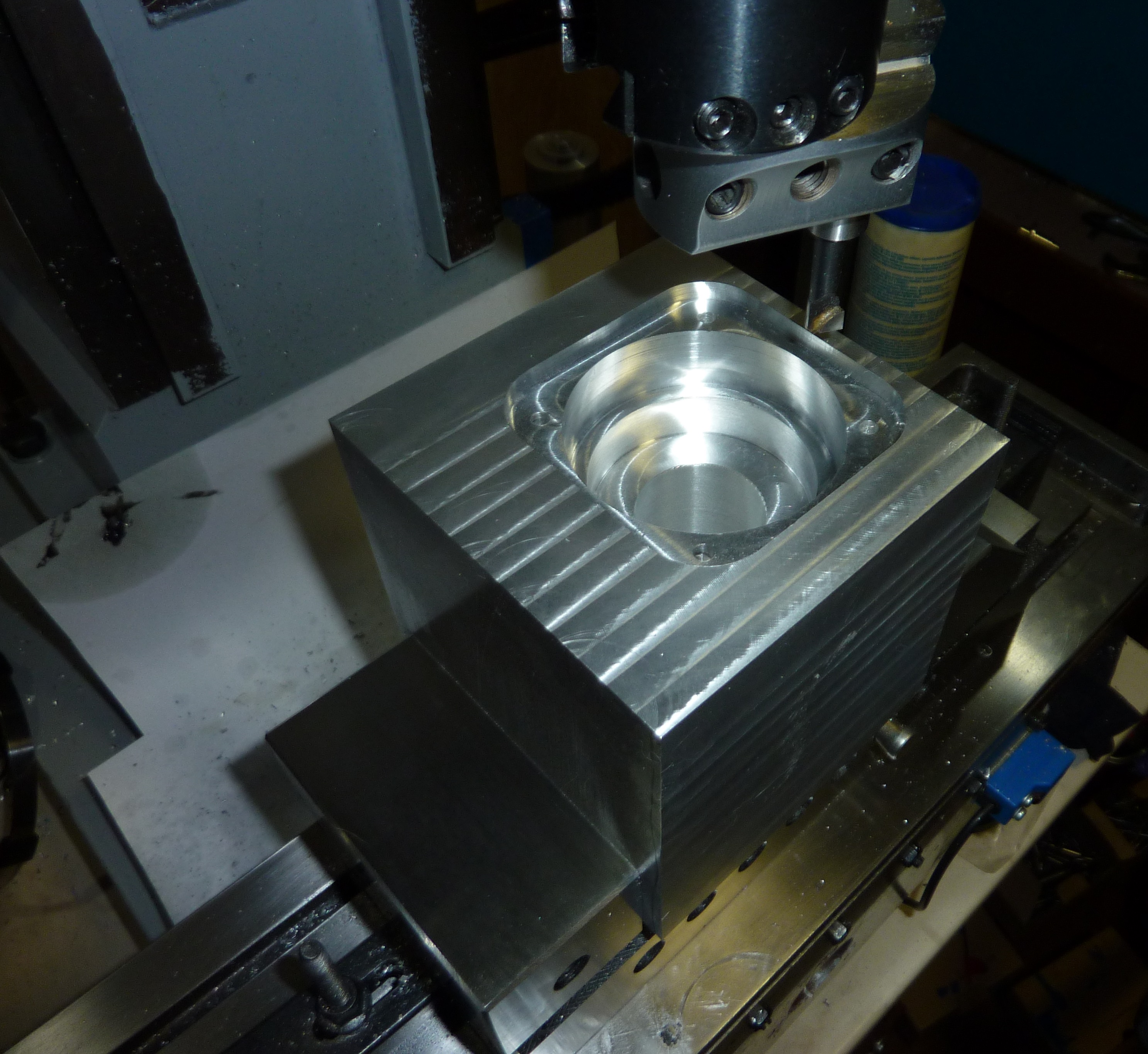

Начало положено, проточены все отверстия с одной стороны, теперь также с другой, перевернуть, поймать центр индикатором и проточить.

Бармалей писал(а):Индикатор в шпиндель зажимался, что ли?
Вот сегодня другую сторону фрезеровать буду, показываю, как я делаю, мне пока лень делать приспособления другие, и нет мани покупать приборы ЧПУ.
По сему ИРБ зажимаю в расточную головку, и вперёд, двигаю координаты Х и Y и от руки вращаю шпиндель, добиваясь наименьшего биения\колебания стрелки, в данном случае вышло нечто похожие на 0,01мм. не более того, как нашли желаемое, обнуляем координаты в софте мячик3 или там кто с кем работает.
P1080771.JPG (4541 просмотр) <a class='original' href='./download/file.php?id=59387&mode=view' target=_blank>Загрузить оригинал (983.07 КБ)</a>
CNC Works
Нужно не только центр найти, но перед поиском центра обкатать плоскость чтобы быть уверенным что она перпендикулярна оси шпинделя, а не наклонена.

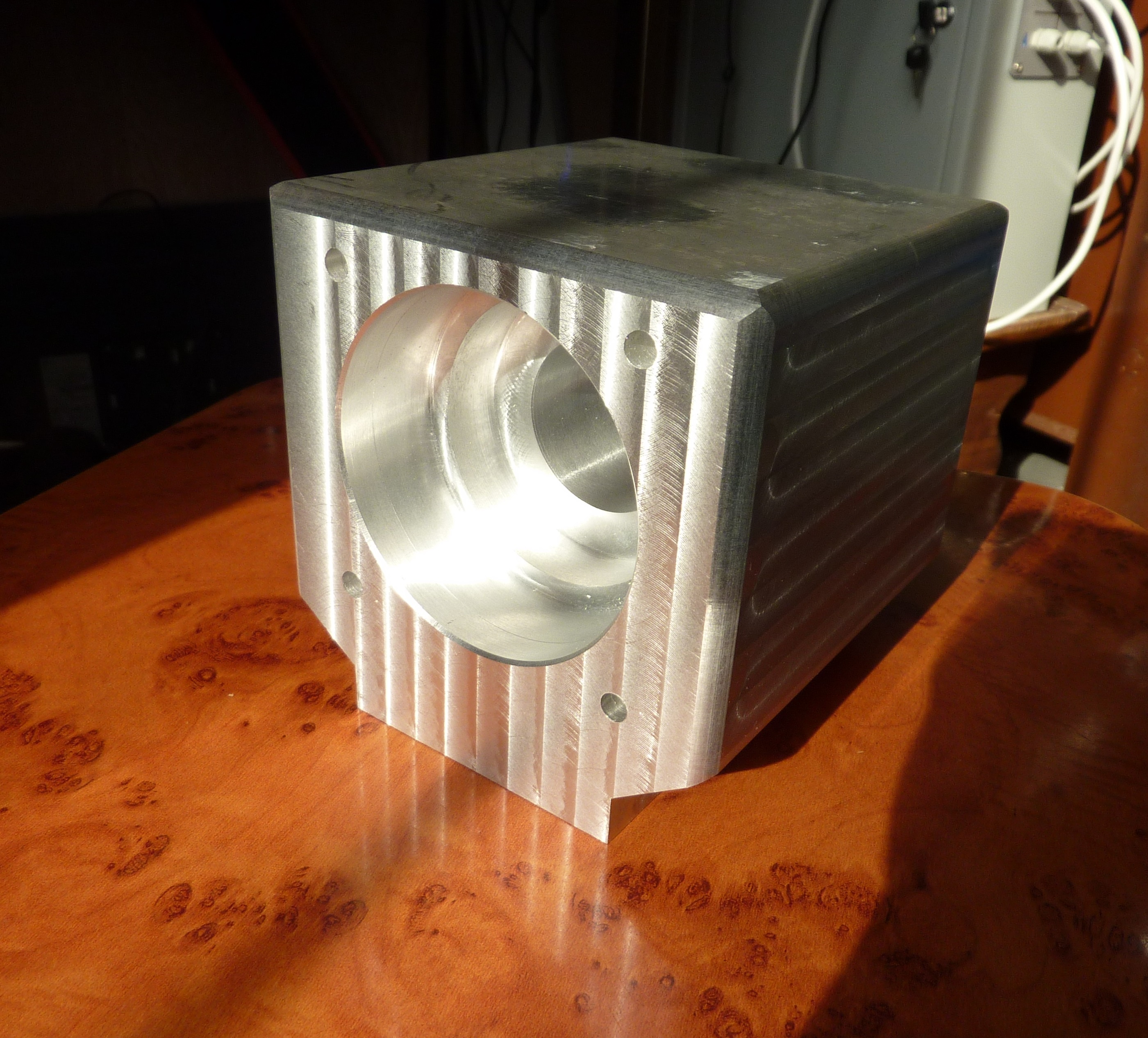

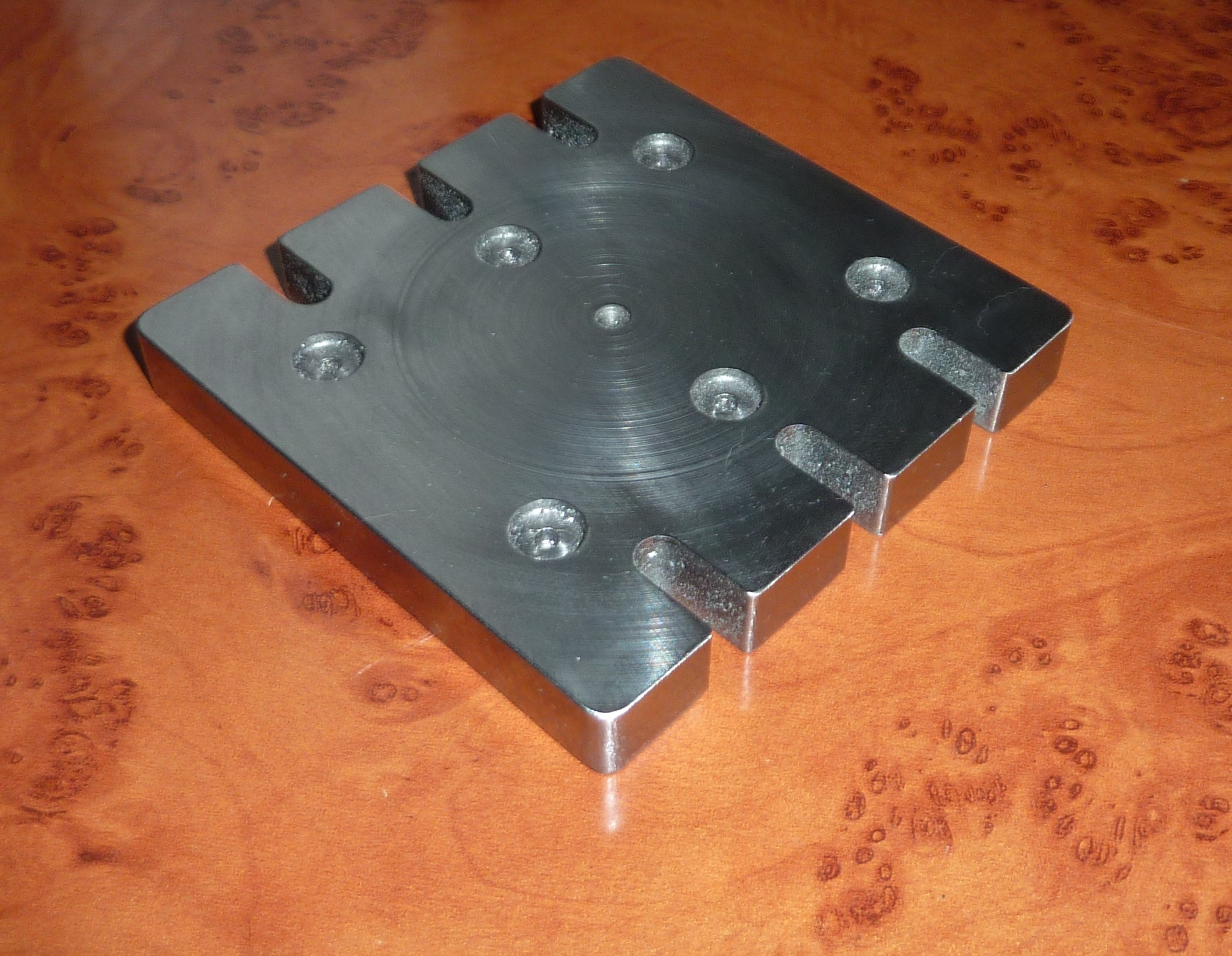

Вторая сторона побеждена.

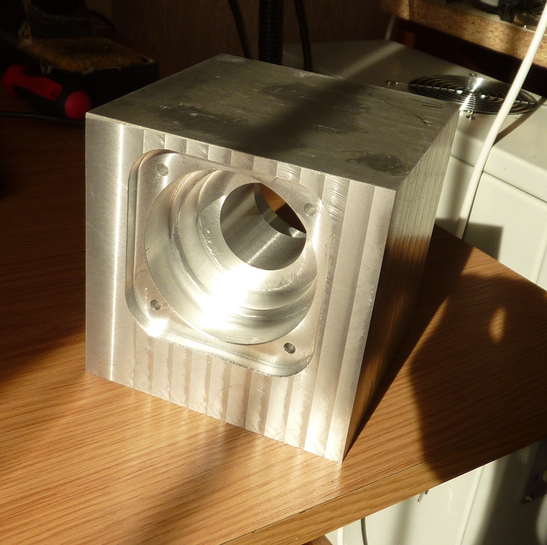

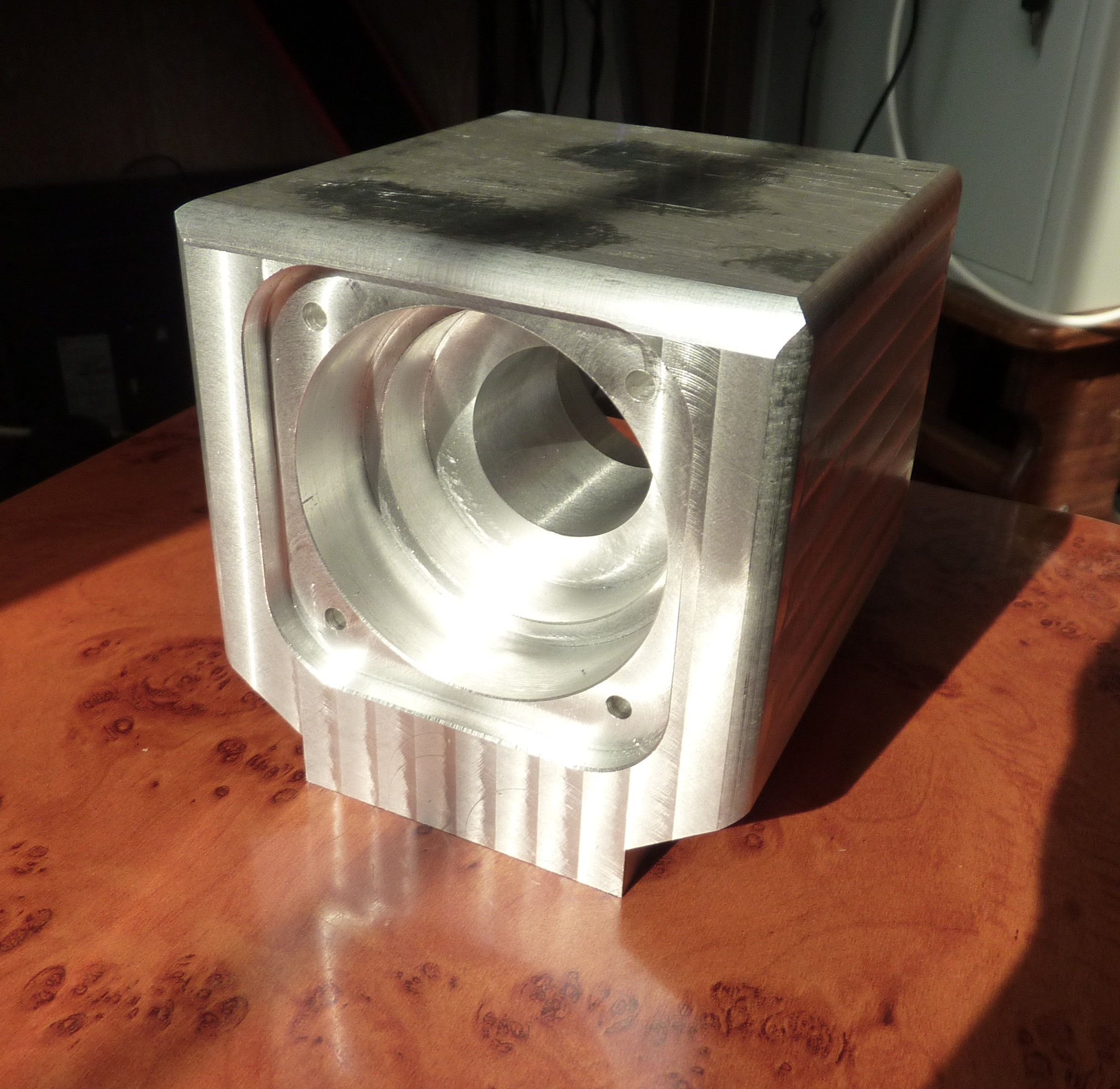

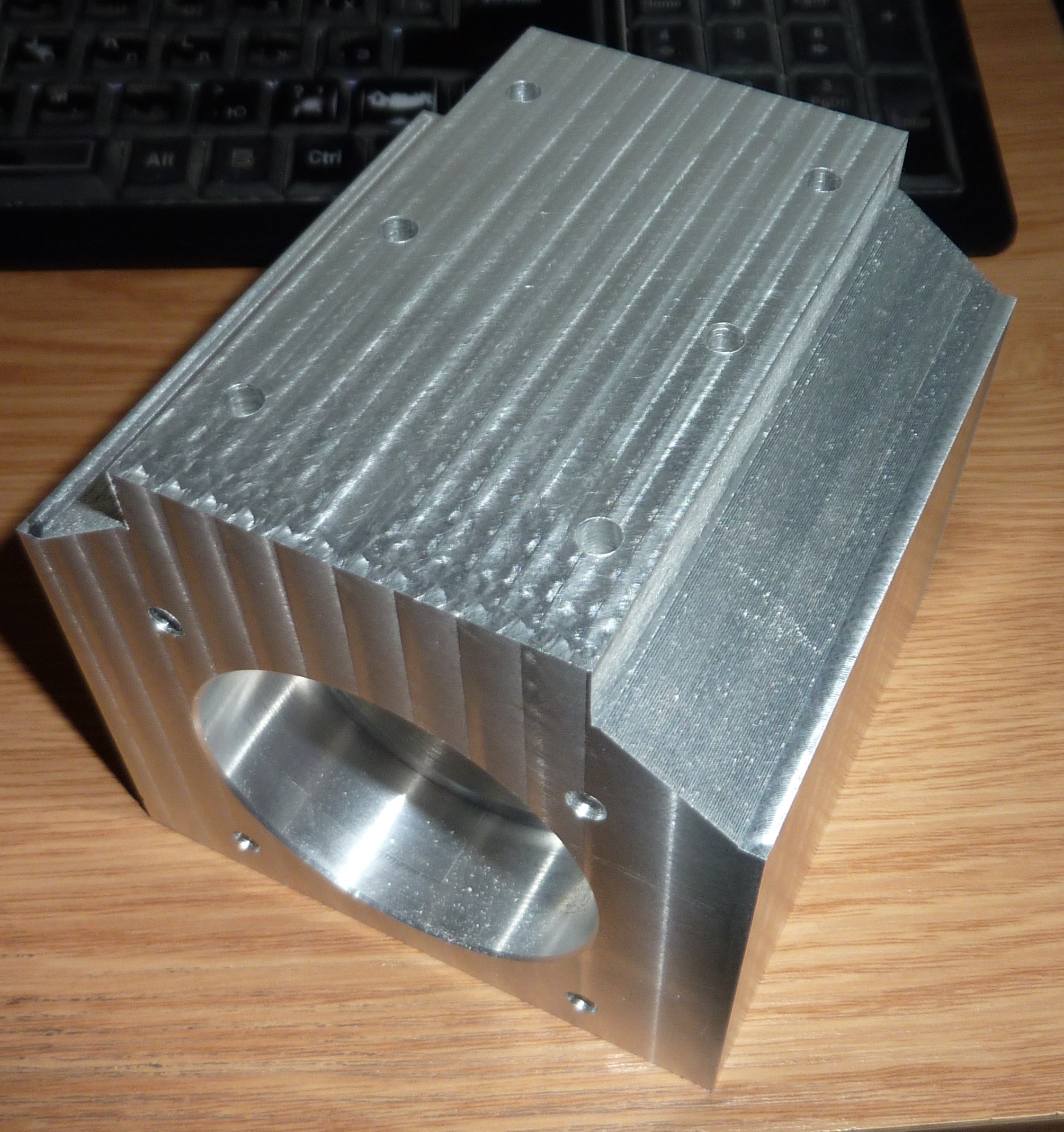

С корпусом покончено, резьбы нарезать осталось, 3 ведра стружек вынес )))

Плоскости под углом в 45гр. фрезеровали в синусных тисках иль как-то хитрее?
DeNew Lab
Сообщения: 442
Зарегистрирован: 09 июл 2015, 03:48
Репутация: 327
Настоящее имя: Даниил
Откуда: Москва, Зеленоград
Сообщение DeNew Lab »

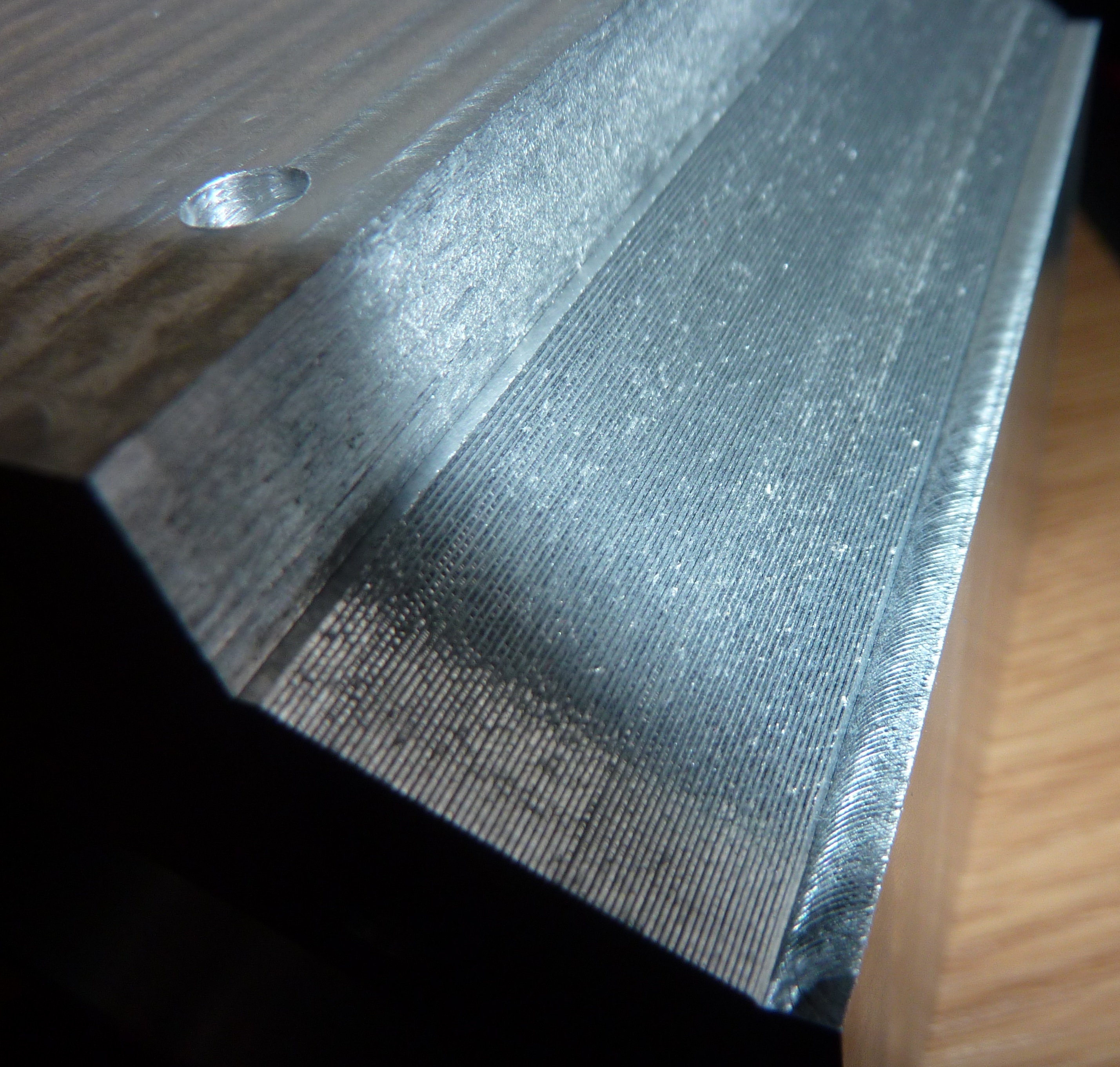

AlexNikov писал(а):Плоскости под углом в 45гр.
Немного через ж. но так уж сложилось... устал я от него уже ))
Там 56 градуса, делал за 2 захода, с начало 3Д фрезеровка, а потом уже в обычных тисках по индикатору плоскость поймал и 30мм. фрезой прошёл, снял 0,2мм. чистовая, убрать "лестницу".

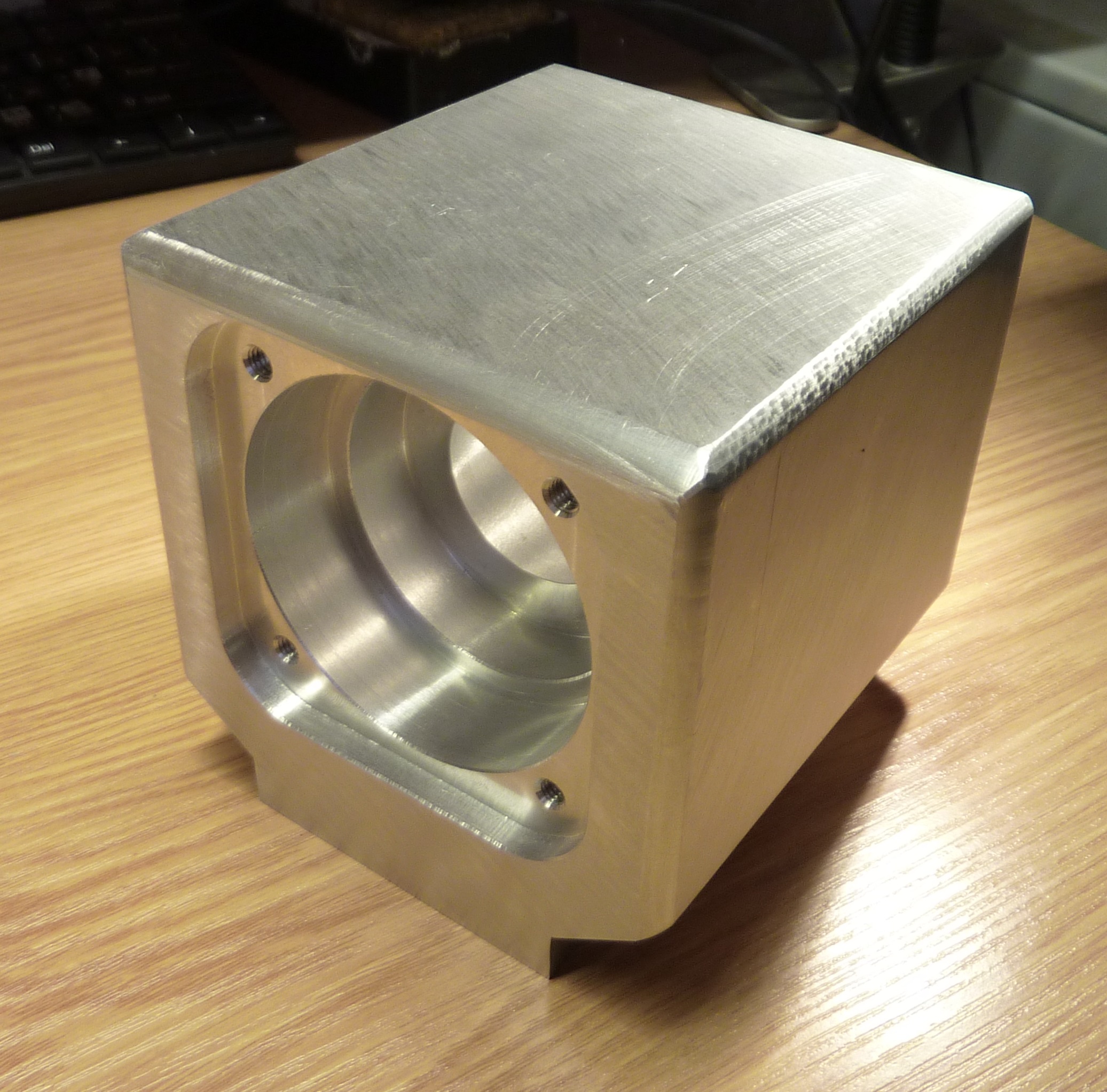

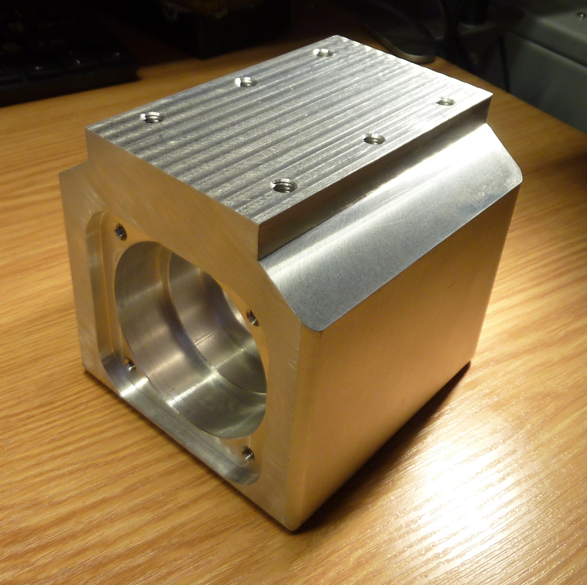

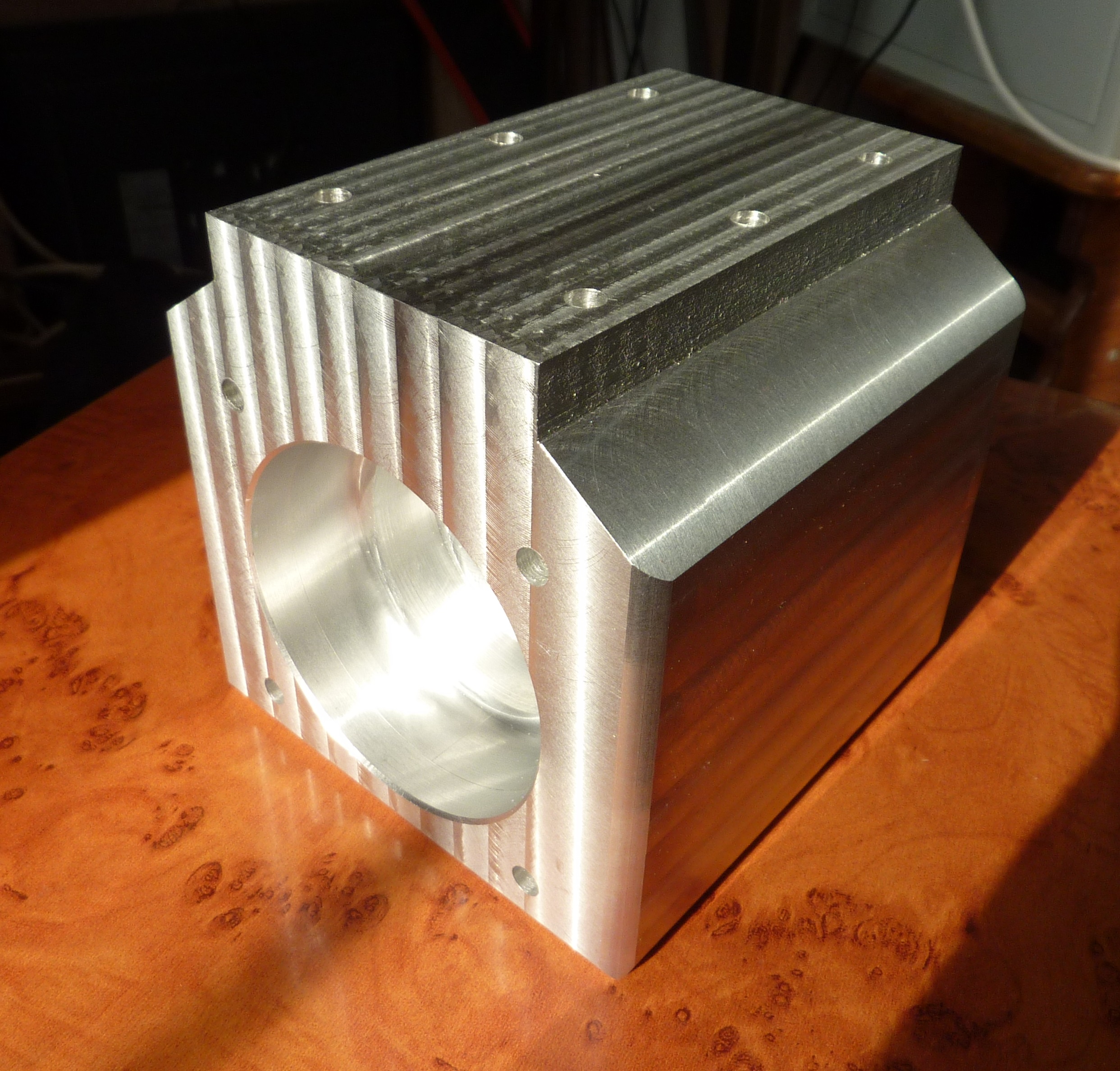

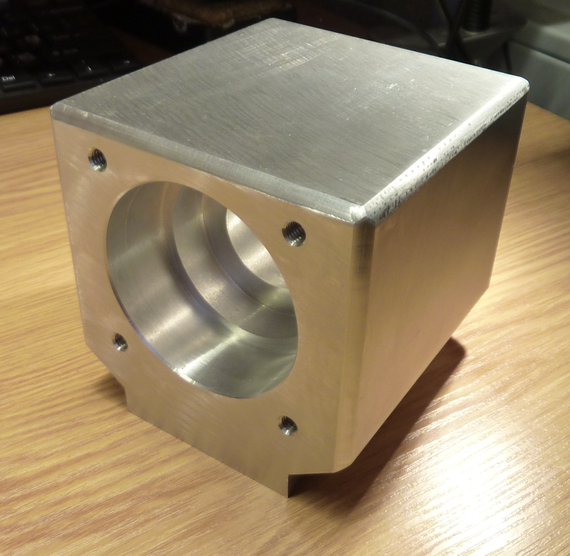

И последнее с корпусом закончено, резьбы нарезаны, и шлифовка болгаркой, убрать проходы фрезы.
Вспомним тот кубик не красивый )))))))))
Далее, начинаем грызть сталь, шайбы, втулки и тд..

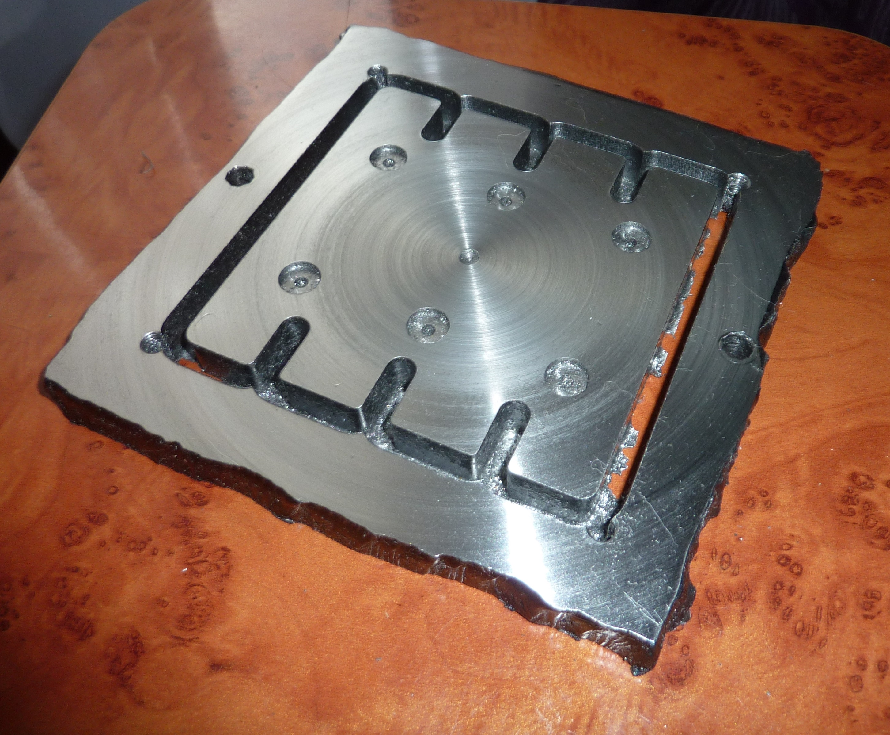

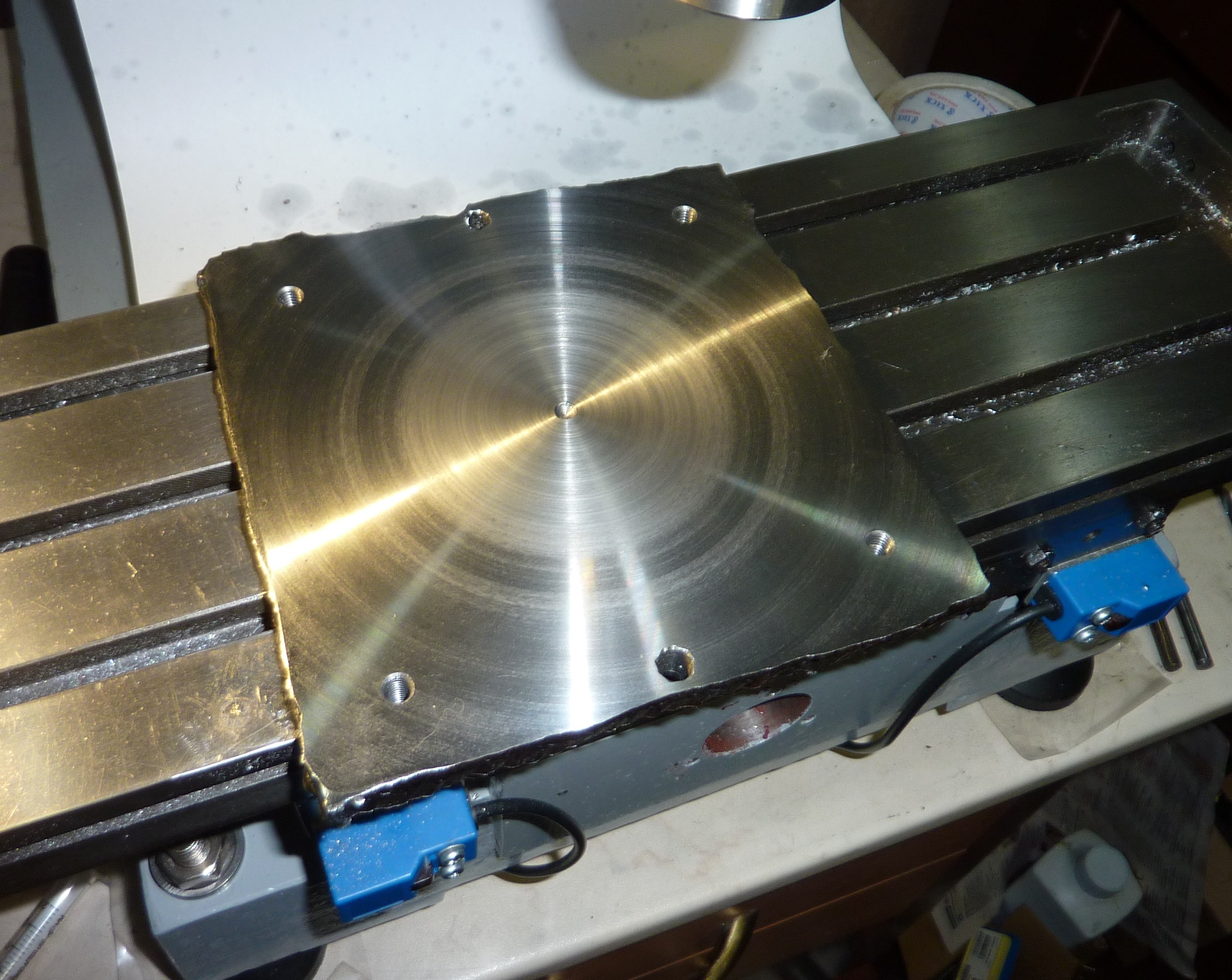

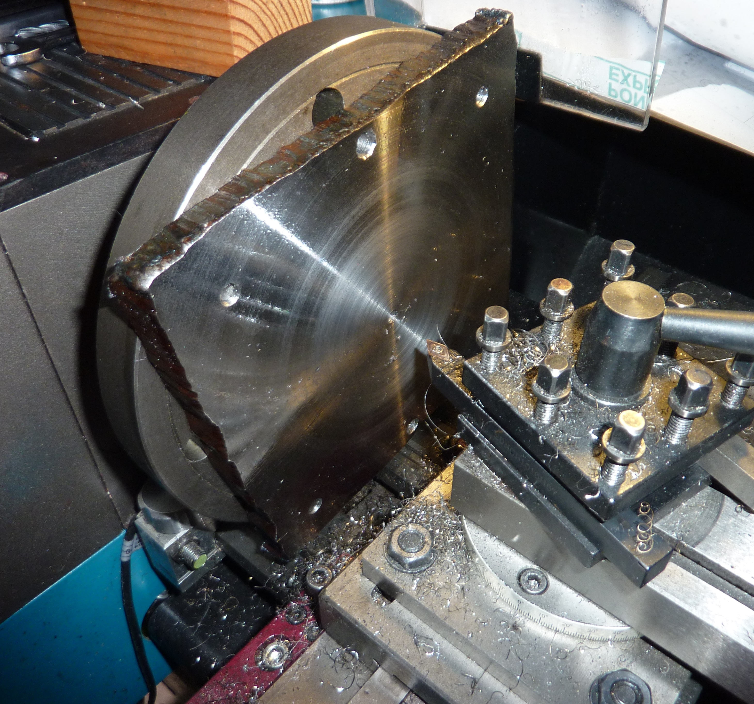

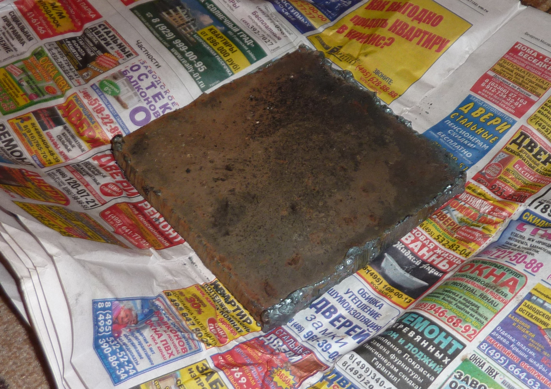

Съездил на рынок отрезали автогеном кусочек 16мм. стали для подошвы корпуса.
Лучше и проще способа выровнять лист я не нашёл :)

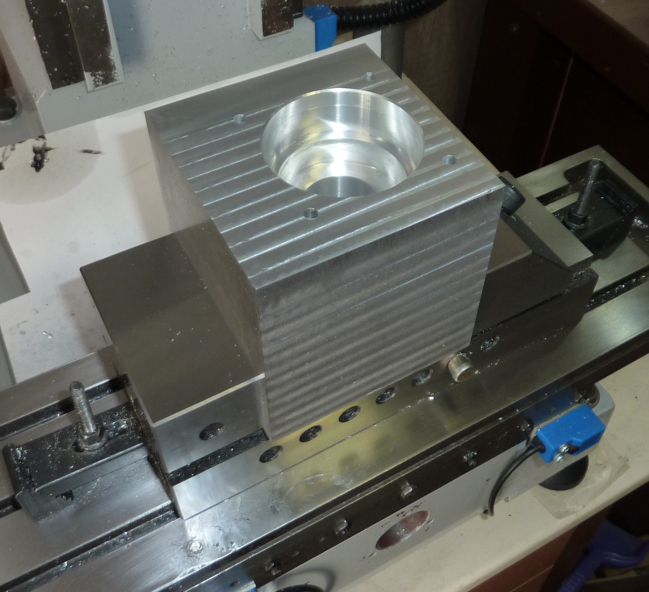

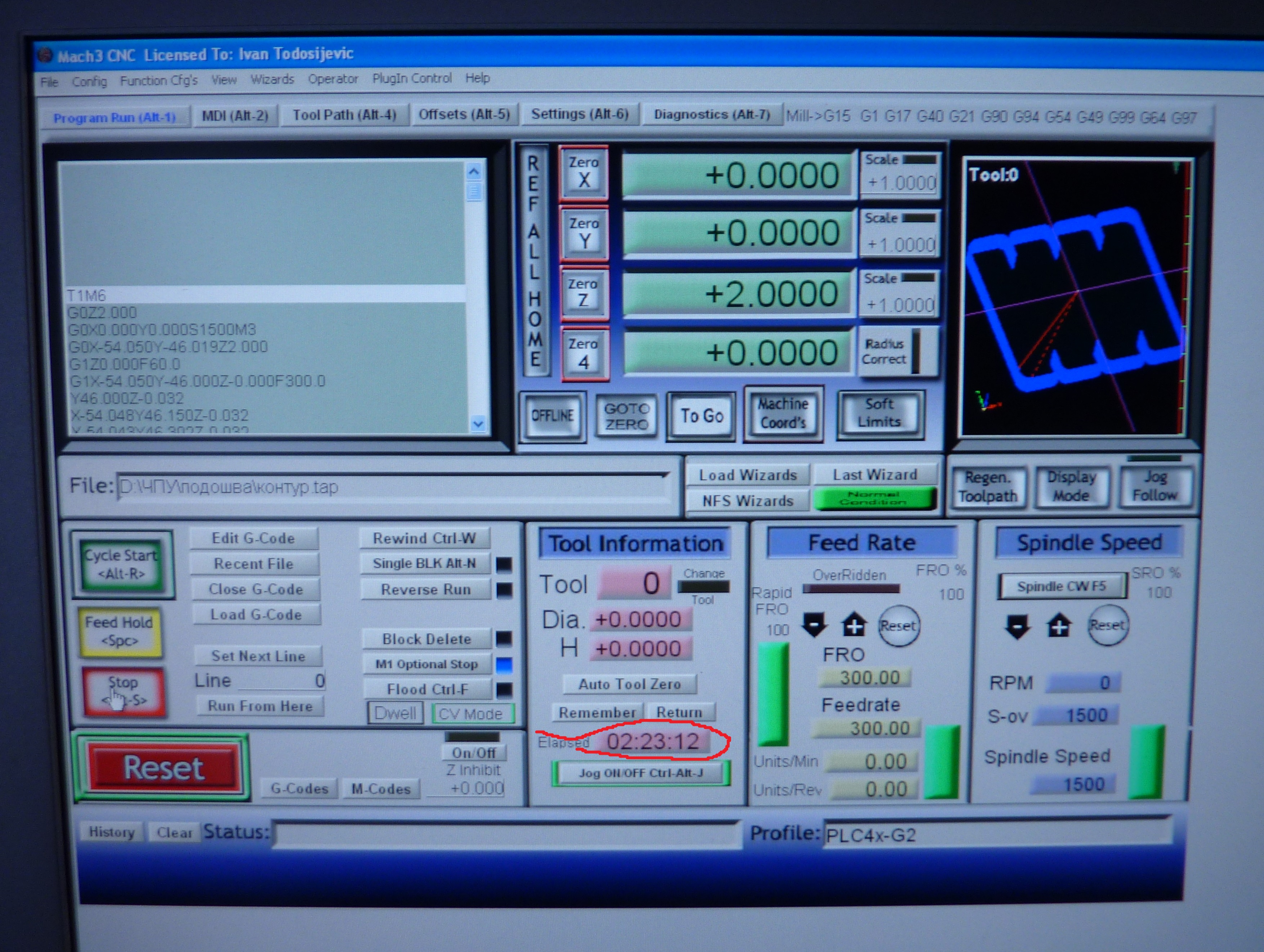

2 часа 23 минуты и железяка готова :?

при фрезеровке что подкладывали под плиту?
