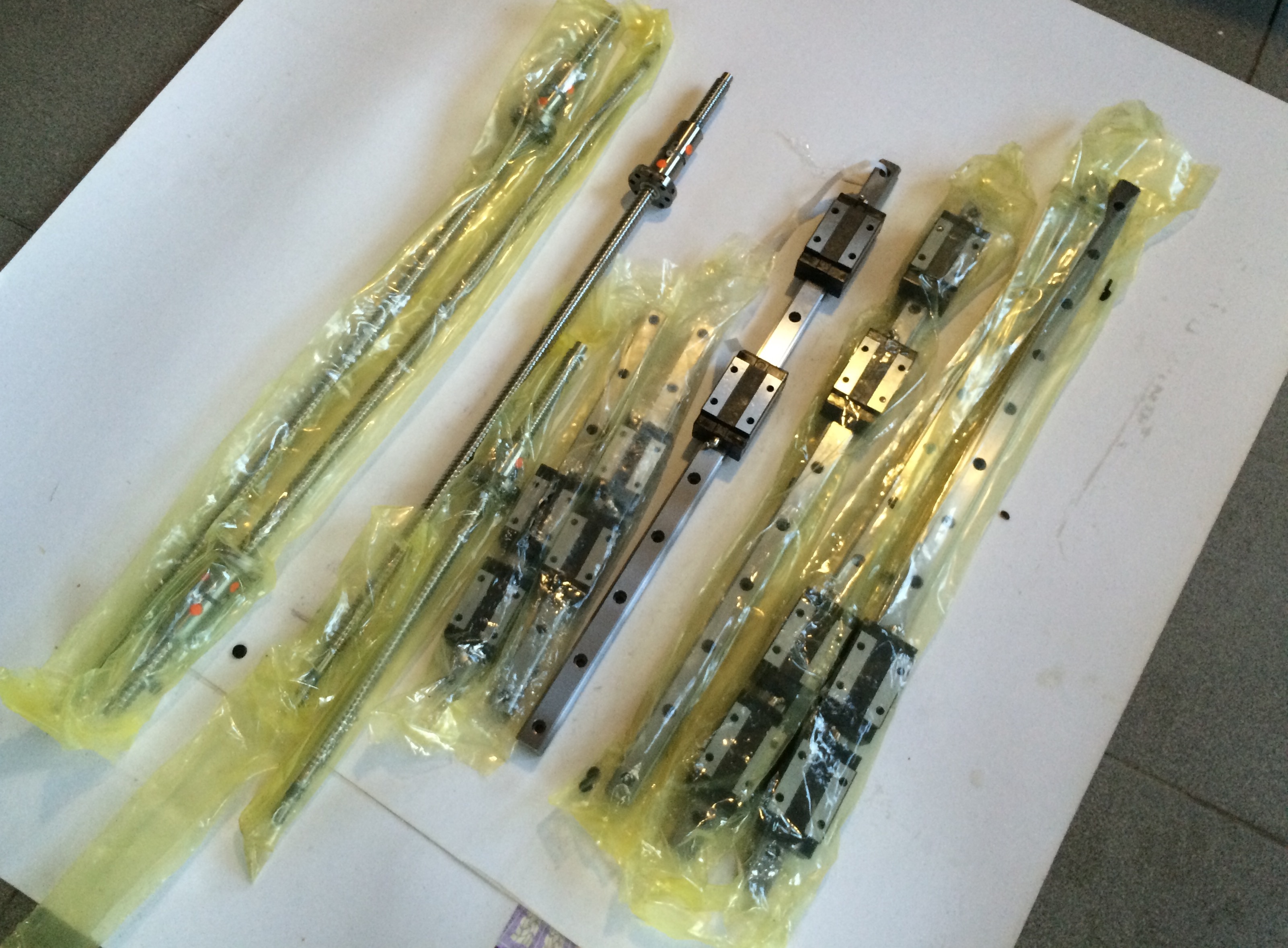

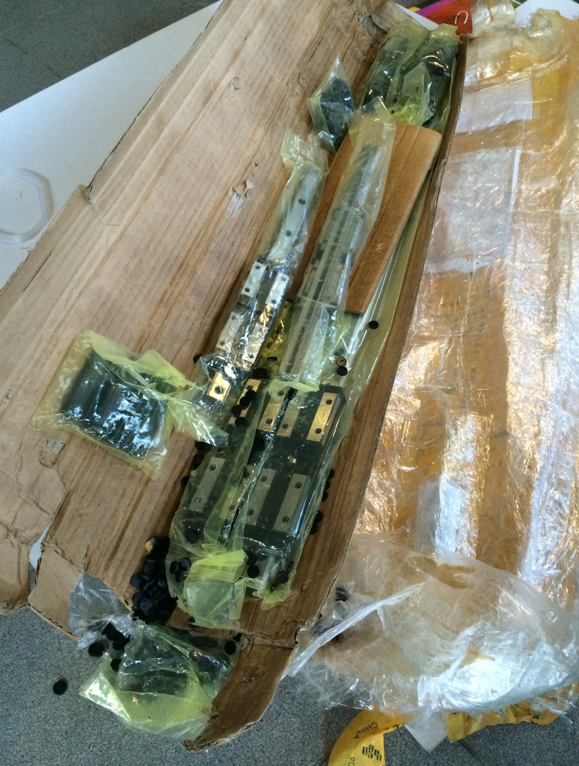

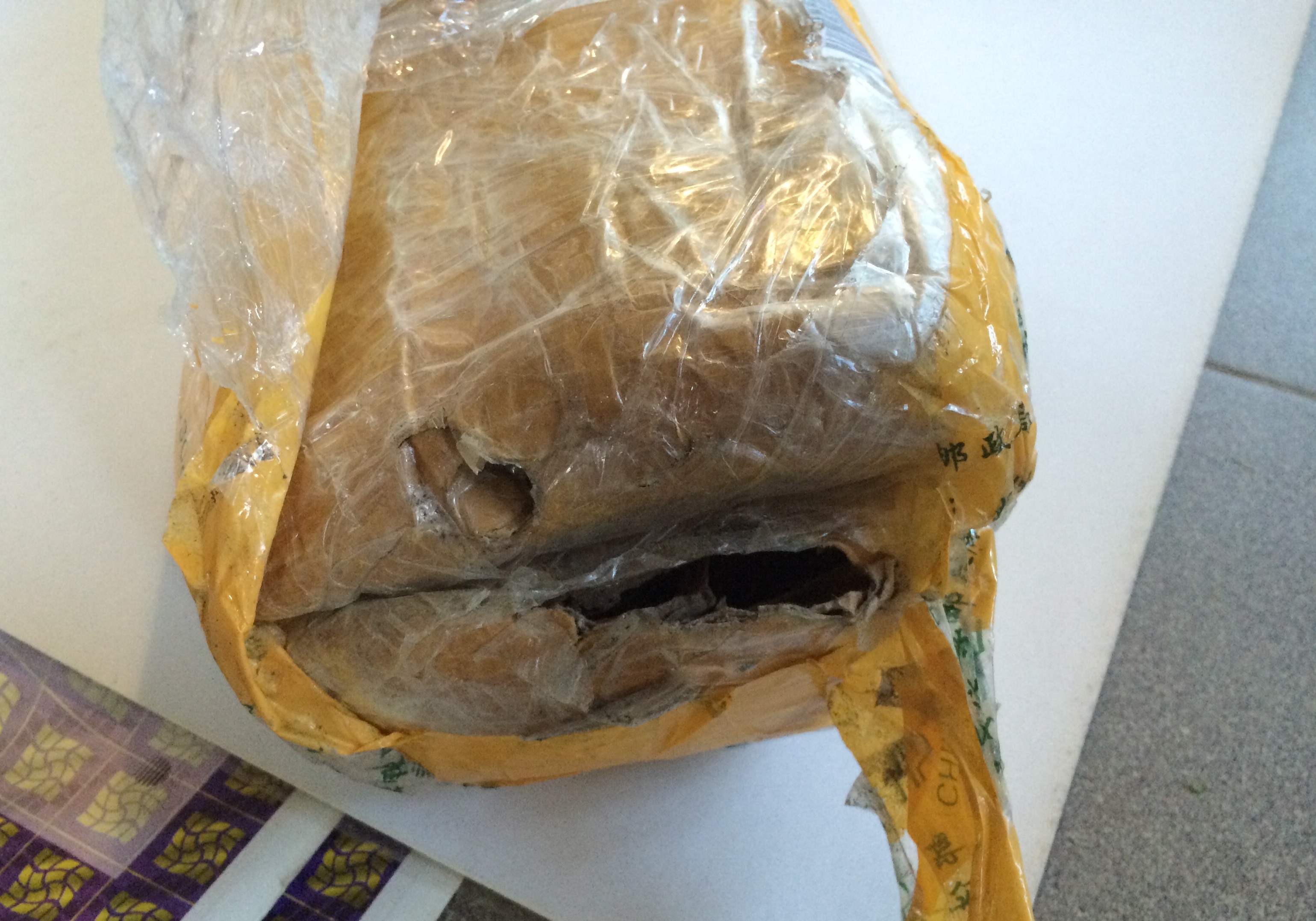

Приехала долгожданная посылка, добиралась 35 дней :) упаковка покоцана, кто- то дырку пальцем проковырял, чего искал? Вес посылки 22,5кг, :D
Теперь можно и профилем заняться, резать в размер :D

Askov писал(а):кто- то дырку пальцем проковырял, чего искал?
Собака нюхала. :D Чего-то искала :thinking:
Мои первые посылки тоже расковыреные были. Потом собака успокоилась.
На Z не длинновата ШВП?
Askov
Сообщения: 1098
Репутация: 732
Re: Станочек из конструкционного профиля
Сообщение Askov »
Длина винта 400 мм.
Сообщения: 2893
Askov писал(а):Длина винта 400 мм.
А как с рельсами будет? Они вроде короче?
Askov
Сообщения: 1098
Репутация: 732
Сообщение Askov »
Рельс 420, я Z делаю такую как на "Клёпе"

Нет брал не у Славы, он был в не досягаемости :) Купил у CHTR, рекомендую как приличных продавцов, ну и качество на первый взгляд нормальное, время покажет. При пересылке с одного рельса сместилась каретка на четверть и выскочило два шарика. Отправил им претензию, извинились за плохую упаковку и на следующий день прислали трек код об отправке новой каретки. :D
