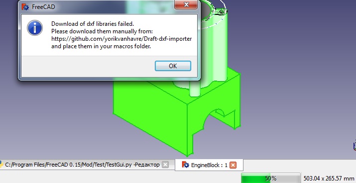

oarsini, вам там ссылку дали где скачать надо и положить в папку с макросом. https://translate.google.ru/?hl=ru в помощь если что непонятно

oarsini писал(а): PS Он даже код генерит, который LinuxCNC понимает.
Приветствую, подскажите пожалуйста в какой вкладке это находится. Я так понимаю что LinuxCNC понимает только .ngc формат файла
А верстия FreeCAD какая?

Судя по скрину у него 0.15 версия, а надо 0.16 ставить...

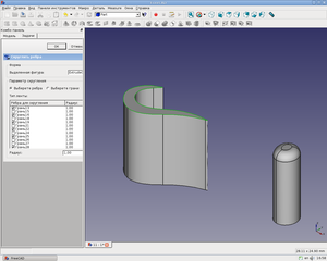

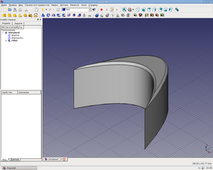

Не хочет снимать freecad фаски и скруглять грани простеньких деталек. С правой получилось, с левой не хочет. Деталь пропадает с экрана, в модели висит fillet с ошибкой. Еще уходит в ошибку, если применить скругление/фаску к грани, примыкающей к уже скругленной. С этим можно бороться?

VitalikD, так там скругление с переменным радиусом должно быть. в солиде это так реализовано т.к. в тонком месте радиус 0 будет

Ну принципиальных проблем не видно. Вот фигура образованная двумя дугами нормально обработалась. На той, что выше, на углах нет точки соединения кривых. Не очень разбираюсь в векторном представлении, контур перегнан из растра в вектор инкскейпом. При выделении угла это одна сломанная линия. Может проблема в этом, но переделывать вручную не вариант - там на самом деле много таких деталей.aegis писал(а):так там скругление с переменным радиусом должно быть

Мне кажется, снятие фаски/скругление просто недоработано. На последней картинке если теперь попытаться закруглить ближнее вертикальное ребро - выпадает в ошибку. Если делать одновременно с верхней гранью - получается.Nick писал(а): Чем меньше узлов - тем лучше работает CAD и меньше "особенностей" будующей поверхности.

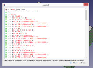

Re: Освоение FreeCAD
Доброго здравия, Господа!

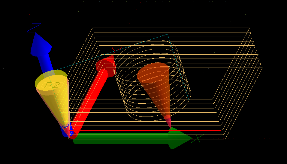

Отрисовал во FreeCAD весь станок. Теперь дошло дело до CAM и попыток изготовления мелких деталек, которые могу на своем станке сделать. Вроде и карманы и сверловка и контуры получаются. Но в каждой операции есть свой глюк, может кто поможет?
1. В начале программы ВСЕГДА есть G0 в Home станка. Это не беда. А вот то, что периодически вылетает G0 X0 Y0 Z0 - вот это БЕДА! Никак не могу убрать. Деталь - кубик с одним пазом и одним отверстием.
2. При обработке карманов все ничего, пока карман не круглый. Если карман - это цилиндр (одна замкнутая грань), то, почему-то траектория в отверстие не попадает. Она смещена куда-то в сторону от детали. И никакие на нее не влияют настройки.
3. При обходе контура всегда на углах возникают скругления G03. Как их убрать? Если деталь прямоугольная. Нафек там кругляшы делать?
4. Понимаю, что задача "выведения плоскости", как подготовительная, решается простой прогой без всяких САМцов/ФриксКАДов, но как-то хочется и ее в одном флаконе заделать.
5. С моделькой разобрался (если загружаешь STEP модель, обладающую не нулевыми координатами). Надо не станок "притягивать" к модели, а модель к станку. Т.е. сначала надо STEP модель расположить в нужной плоскости и потом уже строить пути.
6. Если, вдруг, попытаться фрезернуть паз инструментом шире паза - FreeCAD виснет наглухо.
Не пинайте больно за тупые вопросы.
Если нужны точные-приточные размеры, то я пазы со скруглениями "вырубаю" двумя цилиндрами + один кубик. Да, операций целых три, зато все радиусы, скругления и размеры какие надо выходят.
Вощем фаску в 1мм можно модулем сделать только на грани шириной 1.001мм. Иначе фигушки. Со скруглениями такая же батва. Если очень-очень надо фаску "на нет" сводить - строить ответную деталь и булевыми операциями вычитать. В этом случае отрицательных размеров не возникает и деталь не инвалидит.
Если радиус скругления или размер фаски больше чем толщина детали в любом ее месте - в результате получается деталь с отрицательной гранью и она становится error/invalid деталь. И исчезает. Даже если есть кубиком вырубленный паз шириной 4мм и сделать в нем скругления 2мм - деталь инвалидит. Надо делать скругления 1.999. Или паз шириной 4.001 (если радиус важнее). Ну, может и не самое "прямое" решение, но какое ни есть.VitalikD писал(а):Если делать одновременно с верхней гранью - получается.
G03 (02) на наружных углах надо чтобы станок не останавливался (не тормозил) на углах а проходил как бы ровно. Описывая дугу вокруг угла. Такое и в солидкаме есть.
- nanthony
- Мастер
- Сообщения: 491
- Зарегистрирован: 06 ноя 2013, 18:58
- Репутация: 310
- Настоящее имя: Антон Никифоров
- Откуда: Москва
- Контактная информация:

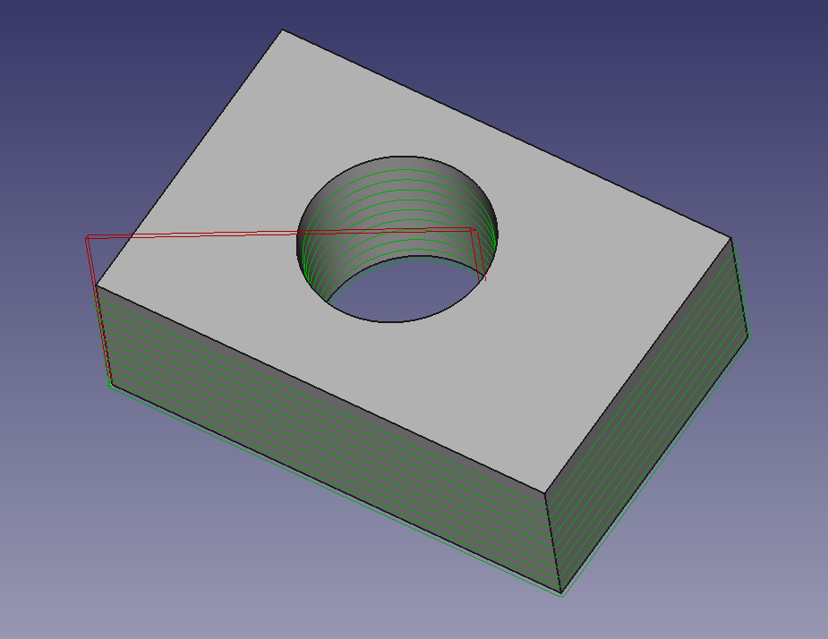

Это понятно, теперь, уже, но ведь должно и убираться это дело. Хотя, может это мои лоховские представления.raddd писал(а):G03 (02) на наружных углах надо чтобы станок не останавливалс
Но вот такой маршрут меня забавляет (на аттаче)). С одной стороны тархеоида (или как ее там), с другой будто не влезает радиус (такой же глюк можно получить если в G-коде написать дугу между двумя точками с радиусом больше расстояния).
И, что характерно. Если выбирать разные грани и в разной последовательности - то результат разный. Иногда, даже, вполне нормальный.
С размерами тоже какой-то косяк (уже для прямоугольного паза с закруглениями):
Z9.8000000000000007
G3 I-2 J0 K0 X52 Y74 Z9.8000000000000007
G1 X48 Y74 Z9.8000000000000007Читаю код модуля - там ничего такого криминального. Да, надо доработать чтобы он ребра сортировал и проверял их замкнутость (пока не знаю как, изыскиваю), но некоторые вещи вообще пре выше всяких похвал, например если цилиндр не сверлить, а фрезеровать (ну большой он, где я такое сверло возьму?) - то путь попадает в космос и никогда не совпадает с отверстием. Выход нашел. Идиоцкий - два полуцилиндра рисовать, тогда поверхностей/граней две и он их понимает.
Но для разных ребер паза (верхних и нижних в данном случае), для их разного выбора (сначала левое, потом прваое и наоборот) - загибы какие-то волшебные происходят.
Вощем собрал фрикад с дебагом из исходников. попробую посмотреть. должен же быть хоть какой-то толк от моих знаний

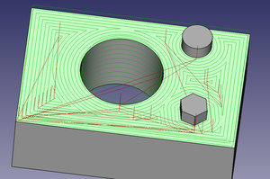

Сегодня, скачал свежую версию FreeCAD_0.17.7999_x64_dev_win (новые скомпилированные версии для windows качаю от сюда https://github.com/FreeCAD/FreeCAD/releases)
Решил проверить как там обстоят дела с генерацией G-кода для станка, и могу сказать прогресс идет:
Для примера набросал деталь, и попробовал сформировать G-код И открыть в planet-CNC Попробовал деталь и посложнее: Тоже неплохо получается, и самое главное бесплатно!!!

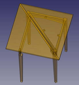

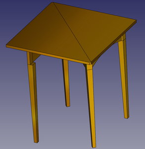

Рисова, рисовал и наконец дорисовал
Угловой столик "салфетка". Если кому интересно прилагаю файл (уберите zip и можно смотреть). Делалась по мотивам чертежей опубликованных в Wood мастер №2 2016
