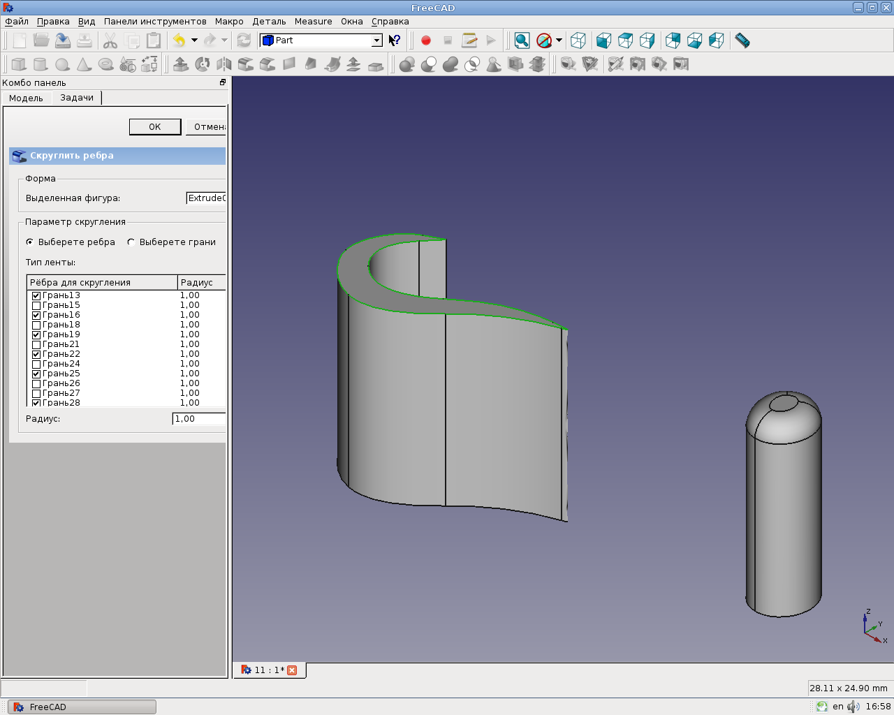

Сообщение VitalikD »
Не хочет снимать freecad фаски и скруглять грани простеньких деталек. С правой получилось, с левой не хочет. Деталь пропадает с экрана, в модели висит fillet с ошибкой. Еще уходит в ошибку, если применить скругление/фаску к грани, примыкающей к уже скругленной. С этим можно бороться?
fc.png (11921 просмотр) <a class='original' href='./download/file.php?id=69961&mode=view' target=_blank>Загрузить оригинал (100.37 КБ)</a>
aegis
Сообщения: 3115
Репутация: 1810
Настоящее имя: Михайло
Re: Освоение FreeCAD
Сообщение aegis »
VitalikD, так там скругление с переменным радиусом должно быть. в солиде это так реализовано т.к. в тонком месте радиус 0 будет

VitalikD
Сообщения: 305
Зарегистрирован: 29 авг 2013, 20:17
Репутация: 41
aegis писал(а):так там скругление с переменным радиусом должно быть
Ну принципиальных проблем не видно. Вот фигура образованная двумя дугами нормально обработалась. На той, что выше, на углах нет точки соединения кривых. Не очень разбираюсь в векторном представлении, контур перегнан из растра в вектор инкскейпом. При выделении угла это одна сломанная линия. Может проблема в этом, но переделывать вручную не вариант - там на самом деле много таких деталей.

VitalikD
Сообщения: 305
Репутация: 41
Nick писал(а): Чем меньше узлов - тем лучше работает CAD и меньше "особенностей" будующей поверхности.
Мне кажется, снятие фаски/скругление просто недоработано. На последней картинке если теперь попытаться закруглить ближнее вертикальное ребро - выпадает в ошибку. Если делать одновременно с верхней гранью - получается.

VitalikD писал(а):Если делать одновременно с верхней гранью - получается.
Если радиус скругления или размер фаски больше чем толщина детали в любом ее месте - в результате получается деталь с отрицательной гранью и она становится error/invalid деталь. И исчезает. Даже если есть кубиком вырубленный паз шириной 4мм и сделать в нем скругления 2мм - деталь инвалидит. Надо делать скругления 1.999. Или паз шириной 4.001 (если радиус важнее). Ну, может и не самое "прямое" решение, но какое ни есть.
Если нужны точные-приточные размеры, то я пазы со скруглениями "вырубаю" двумя цилиндрами + один кубик. Да, операций целых три, зато все радиусы, скругления и размеры какие надо выходят.
Вощем фаску в 1мм можно модулем сделать только на грани шириной 1.001мм. Иначе фигушки. Со скруглениями такая же батва. Если очень-очень надо фаску "на нет" сводить - строить ответную деталь и булевыми операциями вычитать. В этом случае отрицательных размеров не возникает и деталь не инвалидит.
