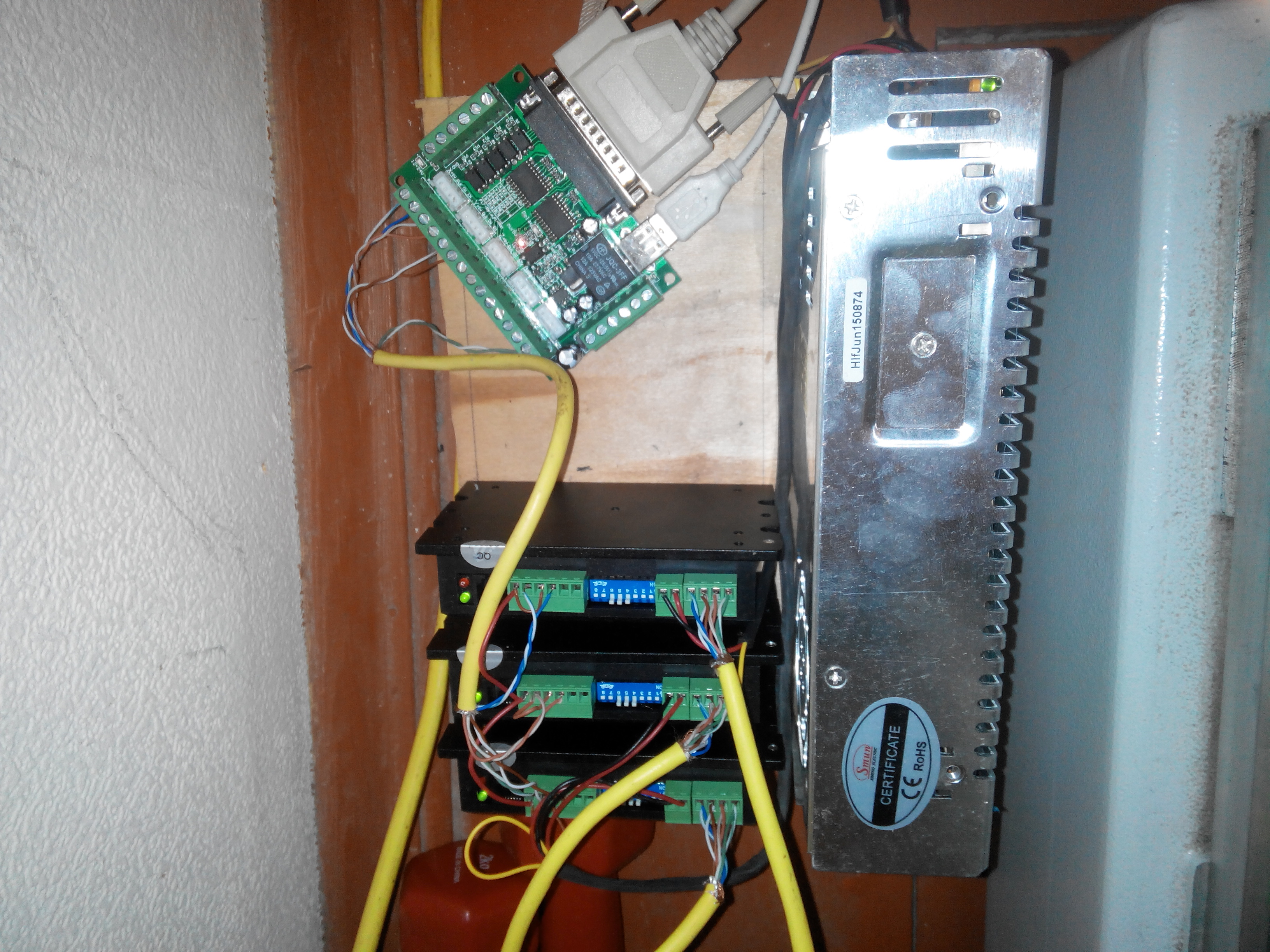

Доброе время суток , пришли драйвера dm442 блок питания 36 В и плата всё подключил вроде работает.
Плата конечно не ахти хотел купить у michael-yurov но пока что не выход.
Если кто может помогите настроить Mach3 motor tuning

Не знаю какие параметры в вести в steps per. Velocity. Acceleration.step pulse

Steps per — задаёт количество импульсов STEP, которые необходимо сформировать для перемещения инструмента на 1мм. Этот параметр зависит не только от механики, но и от выставленного на драйвере режима деления шага.
Velocity — задаёт предельно допустимую скорость перемещения по оси, выраженную в мм/мин.
Acceleration — задаёт максимальное ускорение по оси в мм/с2.
Пример расчета:
Допустим у нас на станке установлена ШВП с шагом 5мм/об., шаговый двигатель 200 шагов/об. и драйвер настроен на микрошаг 1/16.
Получается Steps per = (200 * 16) ÷ 5 = 640 шагов/мм.
Таким образом дискретность перемещения на 1 шаг равна 1 ÷ 640 = 0.0015625 мм.
Это понятно но как узнать
1. какой микро шаг выстовлен на драйвере 1/1 или 1/16
2. как определить сколько шагов делает двигатель за об
3. как определить шаг ШВП у мнея вроде 3мм/об
Re: Помогите оживить is700
klik писал(а):какой микро шаг выстовлен на драйвере 1/1 или 1/16
Деление шага на драйвере задаётся переключателями, читаем мануал на драйвер.
klik писал(а):как определить сколько шагов делает двигатель за об
Обычно 200 шагов на оборот, но можно также почитать мануал на мотор.
klik писал(а):как определить шаг ШВП у мнея вроде 3мм/об
Шаг ШВП указан в её маркировке, допустим 2005 значит шаг 5 мм или 2010 шаг 10 мм

Маркировка на ШВП отсутствует

klik писал(а):Маркировка на ШВП отсутствует
отсчитай 10 виков и померяй. и раздли на 10. получишь боле точный шаг.
а маркировка обычно на гайке стоит. если не китайская

Отсчитал 20 витков отмерил 6см 20 разделил на 6 = 3,3333333

А кокой микро шаг по умолчанию лучше оставить 1/8 1/16 1/32 :thinking:

если 20 витков и 6 см то 60мм/20витков = шаг 3мм

klik писал(а):А кокой микро шаг по умолчанию лучше оставить 1/8 1/16 1/32 :thinking:
смотря как справится комп с выходной частотой степ / желаемую "возможную" скорость перемещений
для начала 1/4 ставь это выйдет 200*4=800 имп. оборот.
3мм шаг винта / 800 = 0,00375мм один шаг

А значение 800 делить на 3 ненадо ??

klik писал(а): 3мм шаг винта / 800 = 0,00375мм один шаг
наоборот

steps per должно быть 800 ,,,???
