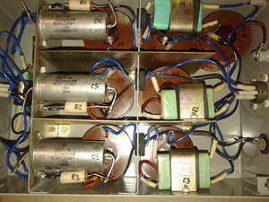

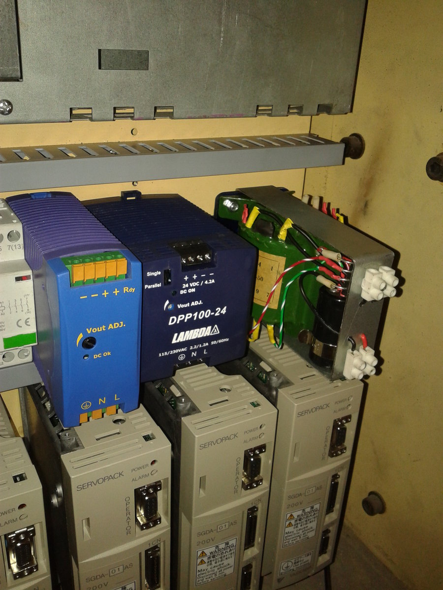

по поводу плотности компоновки соглашусь - да, плотно. Но, конечно, не из моей склонности ковыряться в проводах в ограниченном пространстве, а все исходя из размеров шкафа. есть большое желание использовать родной электрошкаф и не городить лишнего, тем более, что почти все влезает.
по нагреву советы получились разнонаправленные: сначала отсоветовали ставить кулеры, а теперь пугаете ошибкой по перегреву.
кстати, посмотрел еще раз мануал - схему монтажа не нарушаю. там пишут, что интервал между сервопаками можно 1см делать. с кулерами, естественно.
а по фильтру? получается, вполне можно его использовать если по 2 из 3 каналов отлично 220В проходят?

Александр_ писал(а):получается, вполне можно его использовать если по 2 из 3 каналов отлично 220В проходят?
Куда он денется :)

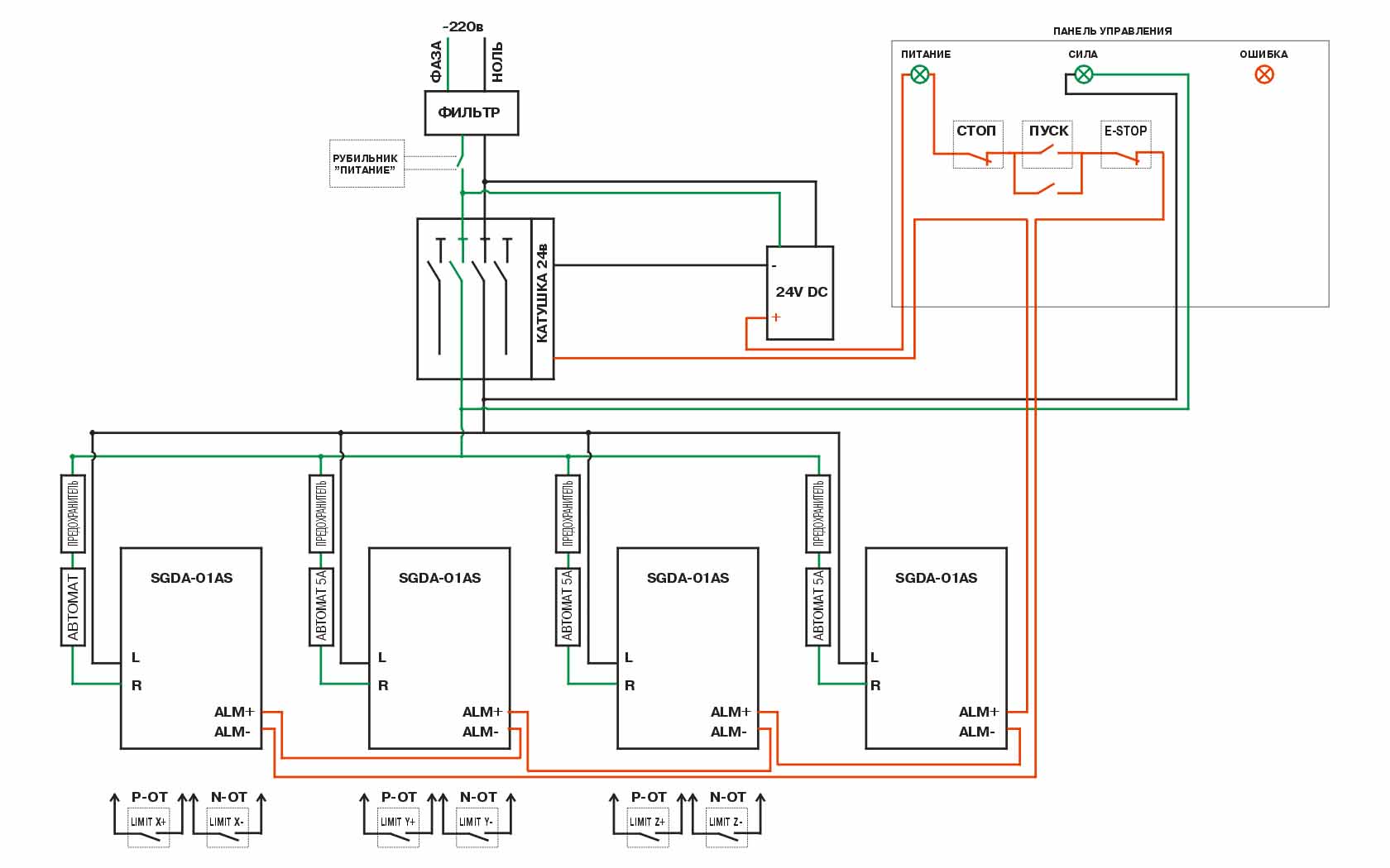

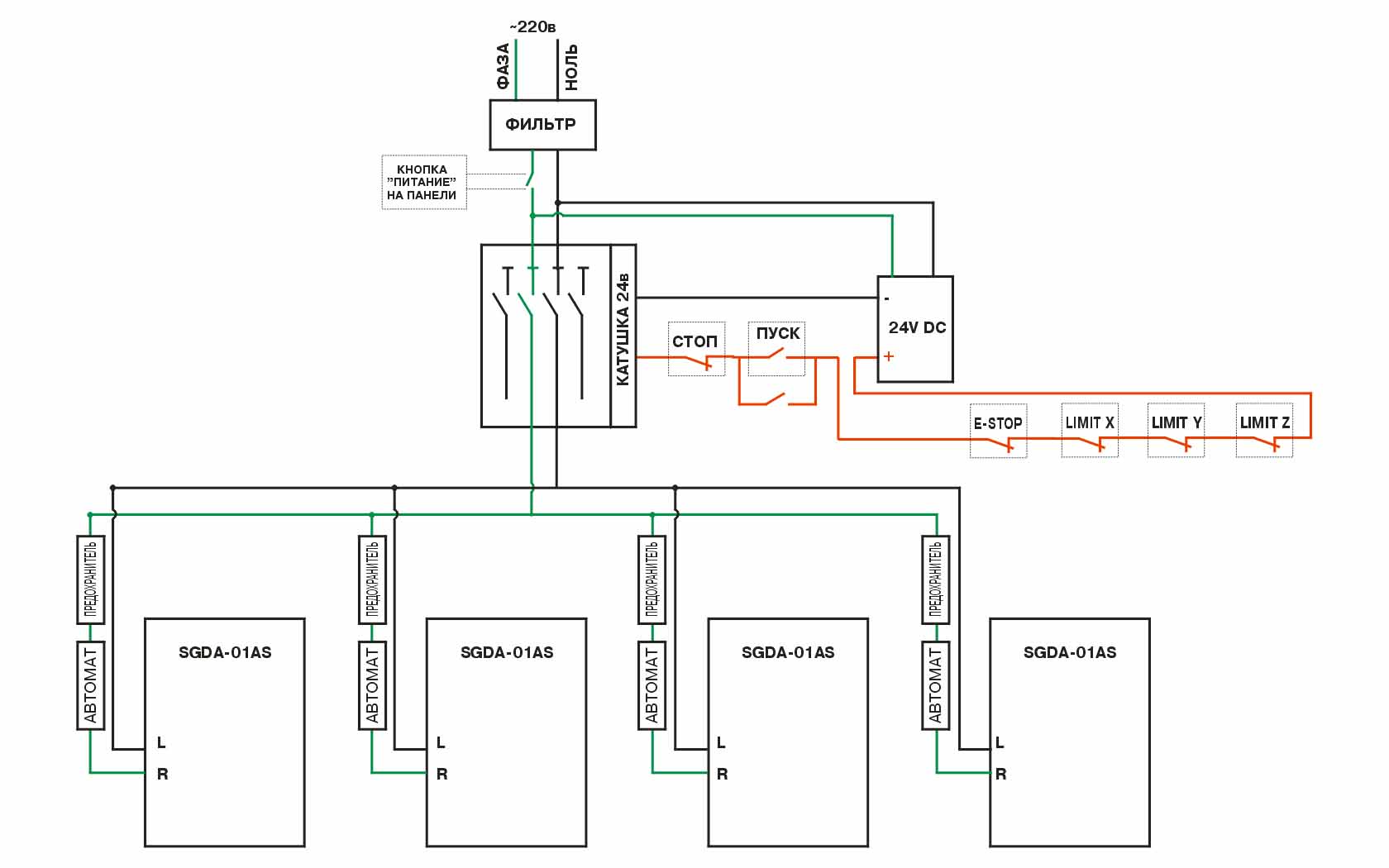

начал рисовать схему подключения. спасибо ukr-sasha за ссылку на видео про пускатель - теперь понял. не знал про дополнительный контакт и из-за этого в голове не собиралось все в кучу.
пока первоначально вырисовывается такая схема. ничего грубо не напутал? лимитов на станке как таковых, наверное, не будет. будут аварийные датчики выключения по краям (правда как съезжать с них при наезде пока не понятно) и с одной стороны каждой оси датчик HOME (обычный грубый, предполагающий точное базирование по линейкам).
пока не очень нравится только кнопка "питание". получается, что через нее идет весь ток, значит это должна быть приличных размеров кнопка. но через пускатель если ее вешать, то должна быть к ней пара на панели на выключение, что неудобно. хотел обычную, с фиксацией.
и по номиналу автоматов: сервопаки на 2,5А. автомат будет сорее как выключатель, значит можно взять по току с некоторым запасом. сколько?
а предохранители - так и брать на 2,5А?

ukr-sasha
Сообщения: 3343
Репутация: 2181
Откуда: Киев, Украина
Re: Посоветуйте/покритикуйте по шкафу станка ЧПУ
Сообщение ukr-sasha »
Александр_ писал(а):пока не очень нравится только кнопка "питание". получается, что через нее идет весь ток, значит это должна быть приличных размеров кнопка.
Вместо кнопки рубильник на 25-40А сбоку шкафа.
Александр_
Сообщения: 1740
Репутация: 122
Сообщение Александр_ »
изначально он там и есть, но как-то неудобно туда тянуться.
я вот думаю - на момент замыкания кнопки питания сила отключена, верно? а в замкнутом состоянии и пусть себе ток через нее идет.
хотя, наверное, все равно нехорошо - панель будет многожильным проводом подключена и если два из них силовых, то это явно плохо.
а по остальному пока ничего не напутал? а то сгорит еще все :-)
какие бы номиналы автоматов и предохранителей взять на сервопаки?

ukr-sasha
Сообщения: 3343
Репутация: 2181
Александр_ писал(а):а по остальному пока ничего не напутал?
Наехала ось на концевик. Сила отключилась. Как потом его включить, чтобы съехать с лимита? Вручную?
Лучше концевики на сервопаки завести.
Александр_ писал(а):какие бы номиналы автоматов и предохранителей взять на сервопаки?
В инструкции должно быть написано.

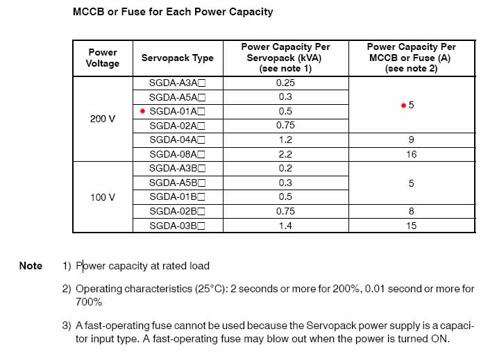

да, про это я и написал выше. наверное, лучше тогда концевики в сервопак. просто aftaev советовал концевики в сервопак, лимиты на пускатель, но у меня только одни какие-то выключатели по концам будут.
в мануале пишут что автомат и предохранитель на 5 ампер аж нужно. раз пишут, пусть будет пять.
я не пойму (примечание 2) - нужно не просто автомат выбирать, а автомат, выдерживающий соответствующие кратковременные перегрузки?
при этом в таблице указывают, что предохранитель нужен на 5 ампер и тут же сами себе противоречат говоря, что предохранитель может сгорать при включении нагрузки.

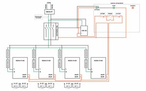

а куда в данном случае цепляется индикатор "ошибка" на панели управления?
как я понимаю, он должен гореть если сервопак выпадает в ошибку и не загораться если я просто вырублю силу кнопкой "стоп".

ukr-sasha
Сообщения: 3343
Репутация: 2181
Лампы на какое напряжение?
И лампа "питание" неправильно подключена.

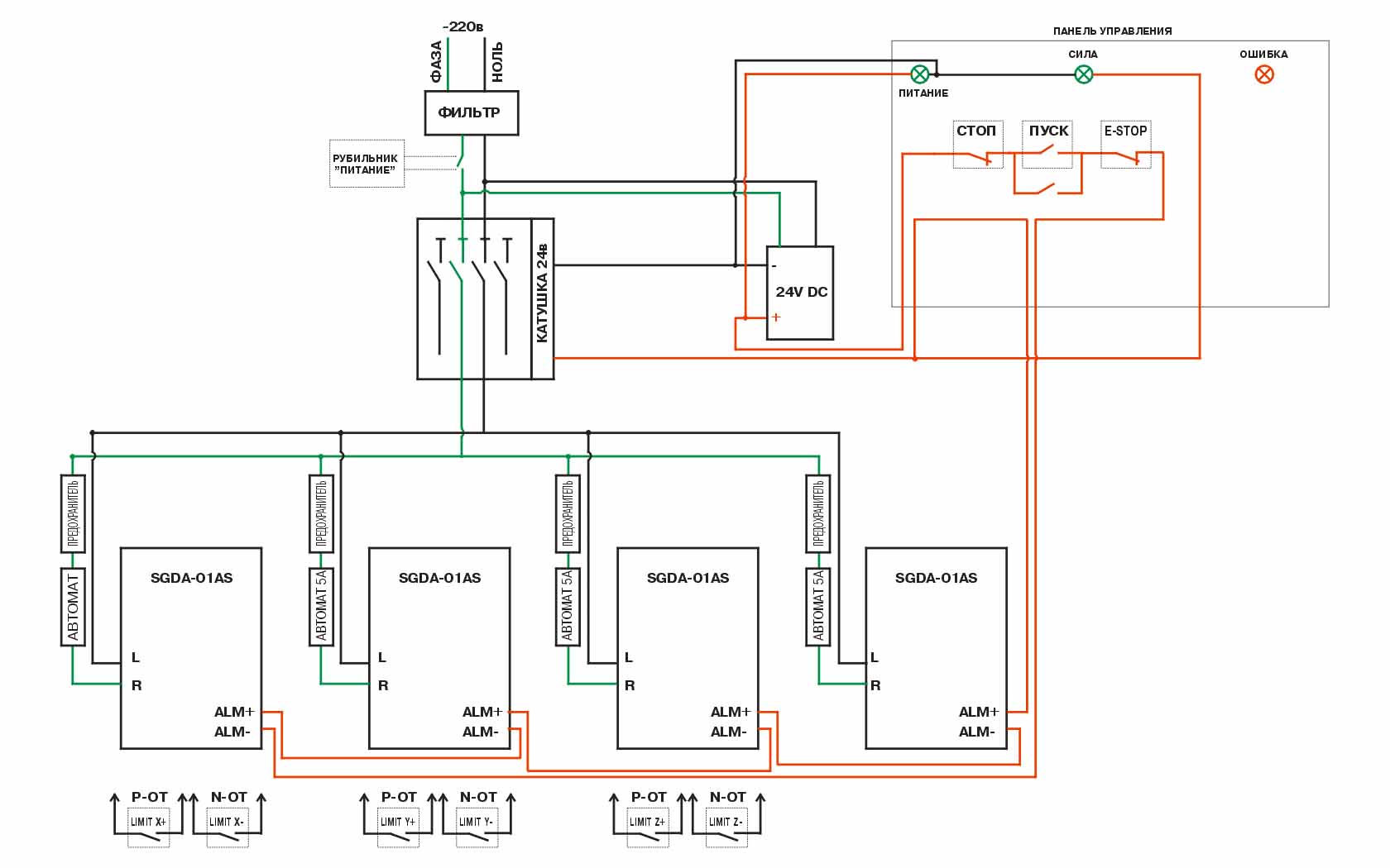

Александр_
Сообщения: 1740
Репутация: 122
вообще-то я думал лампочки на 24В все, но лампа "сила" завязана на пускатель, так что получается что этот индикатор должен от 220 работать.
лампа "питание" неправильно потому что должна просто на выход БП 24В параллельно? силу прицепить параллельно цепочке на 24В?
а куда обычно лампа "ошибка" цепляется? она же как-то должна включаться на размыкание цепи.

пробежался по магазинам - оказывается, автомат на 5А это экзотика. У всех марок только 4 и 6 ампер. Есть китайские дешевые, но их как-то стремно ставить.
как лучше - поставить 6А и предохранители на 5А или искать все же "правильный" автомат? попробую эти найти http://eshop.avselectro.ru/goods/195644/
с кнопкой (рубильником) включения питания тоже непросто - среди обычных кнопок из тех, что можно назвать "тумблер" есть только на 25А. маловато? хочу все же, хоть и отдельным проводом, вывести этот тумблер на панель. а стандартные кнопки как для пускателей хоть и увесистые на вид все вроде пишут что на 10А.
переделал подключение лампочек "питание" и "сила". теперь обе на 24В. как " ошибку" запитывать - хз. не бывает же "нормально разомкнутых" лампочек :-)

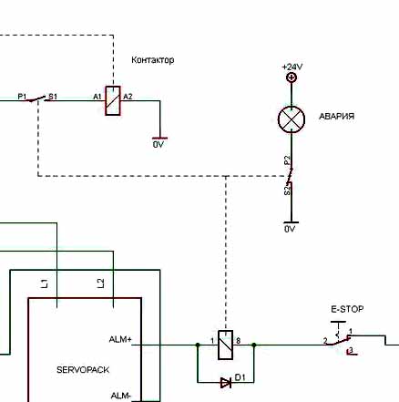

никак не пойму этот кусок схемы. как подключить лампу "авария" чтобы она срабатывала на разрыв цепи?

alexg-nn
Сообщения: 769
Репутация: 127
Откуда: Нижний Новгород
Сообщение alexg-nn »
Александр_ писал(а):как подключить лампу "авария" чтобы она срабатывала на разрыв цепи
Так это нормально замкнутый контакт реле. Если всё ОК, то он будет разомкнут. а при аварии он сам замкнётся и зажжёт лампу.
