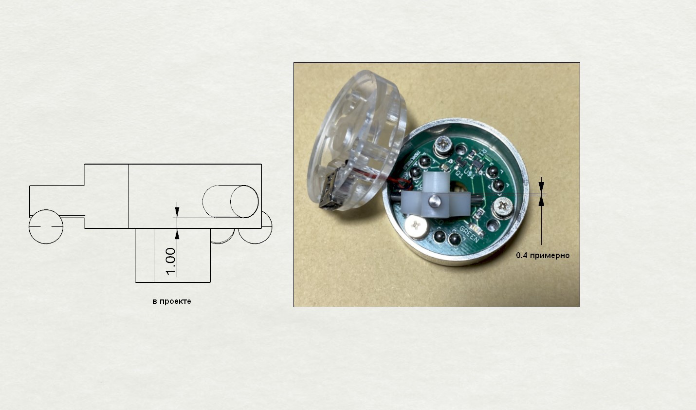

slavyan75 писал(а): ↑20 окт 2020, 12:36 20170413_215628.jpg
DZiK писал(а): ↑ ацеталь упирается в компоненты.
ничего не упирается, у вас качалка наверное толстовата
Спасибо КЭП

savo писал(а): ↑08 ноя 2020, 19:12 Снимок экрана 2020-11-08 190818.jpg
Александр, спасибо огромное. Попробую новую качалку(крестовину) с этими размерами сделать.
Сейчас я поставил шарики 4мм в диаметре, в моделе 3,175. С 4 мм уже полегачало и работает. Но по ощущениям теперь переизбыток вверху.

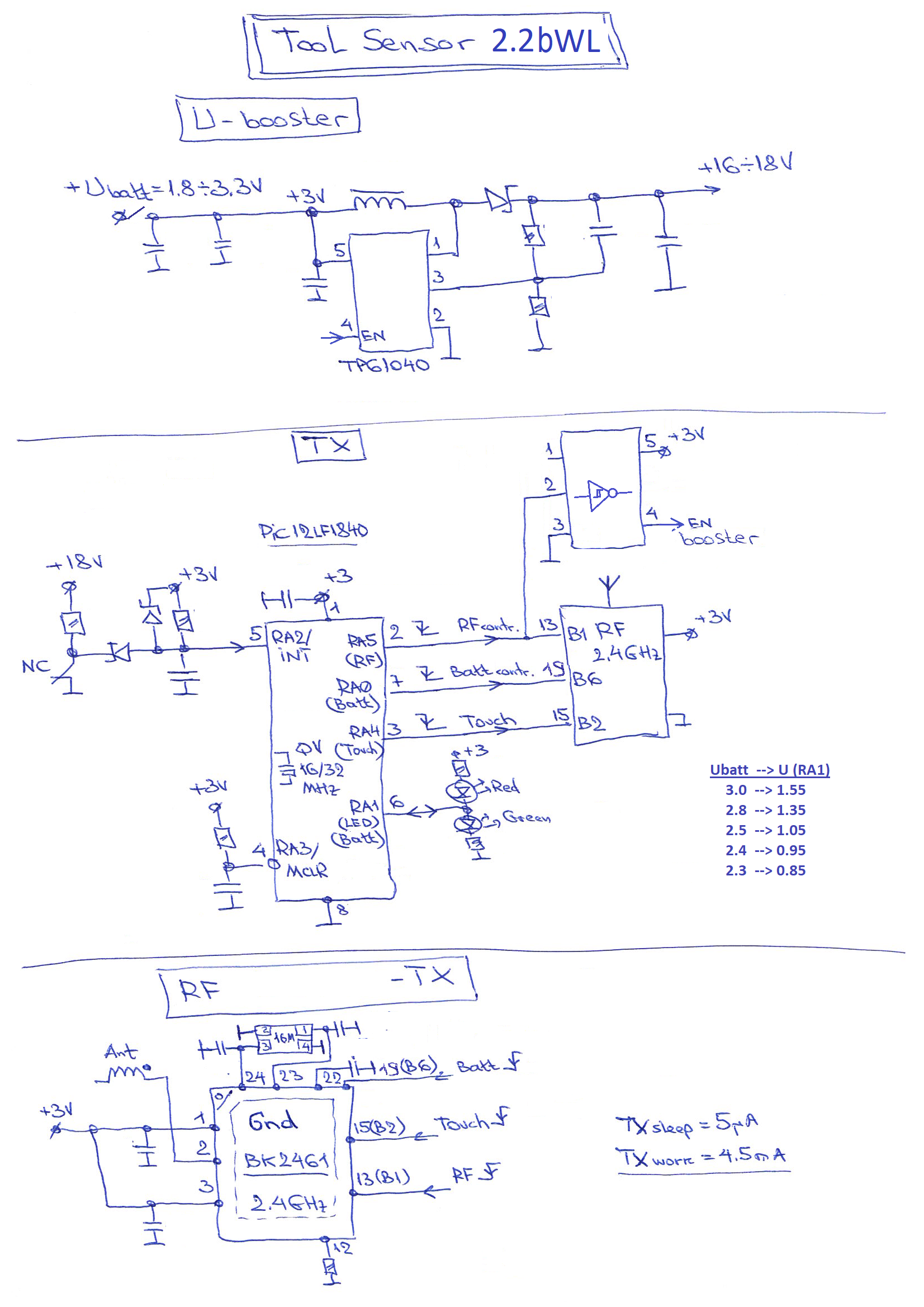

тоже буду делать датчик с подобной механикой (эл. схема предполагается другая) - вопрос один - почему 12V ? чем 5V не устроило ?

Serg1973 писал(а): ↑12 ноя 2020, 18:20 тоже буду делать датчик с подобной механикой (эл. схема предполагается другая) - вопрос один - почему 12V ? чем 5V не устроило ?
У каждого контроллера "вход" может быть на разное напряжение. Вот почему. На аруинке - 5в, на МЕСА - 24в (можно и 12).
Можно через оптопару... Ну и т.д... ;)
Re: Будете смеяться, но центроискатель:)
5V не всегда способны пробить пленку окислов на 6 парах контактов, включенных последовательно. На форуме обсуждалось неоднократно.
Сообщения: 3310
Serg1973 писал(а): ↑ вопрос один - почему 12V ? чем 5V не устроило ?
Меня и 12В не устраивает, а вот при 18В и точность и повторяемость еще лучше.
Serg1973 писал(а): ↑ в чём выражалось это "не пробитие" ? тупо отсутствие контакта
Отсутствие контакта. Замыкание контактов в ЦИ происходит медленно, усилие прижима малое. В результате - при низковольтном питании на 100 срабатываний приходится несколько "зависаний" в разомкнутом состоянии (проводил тесты). При 12-18V таких проблем не наблюдается.
Сообщения: 3310
Serg1973 писал(а): ↑ а в чём выражалось это "не пробитие" ? тупо отсутствие контакта или нескончаемый дребезг ?
вообще странно, полированные шарики, полированные "качалки", всё стальное, откуда ж там такие непробиваемые окислы ?
Измерял сопротивление своих многочисленных датчиков при срабатываниях: от нуля (хороший контакт), аж до 10-20кОм :shock: (плохой контакт). Шарики в конструкциях использовал и от разных подшипников, как и штырьки хаба - от разных типов фрез и до полированных направляющих стержней CD-ROM-ов. Везде поверхностное сопротивление. И ни масло, ни тех.эл.вазелин не спасают ситуацию (даже со временем ухудшают ;) ).

xvovanx писал(а): ↑13 ноя 2020, 10:07 Измерял сопротивление датчика при срабатываниях: от нуля (хороший контакт), аж до 10-20кОм :shock: (плохой контакт). Шарики при проверках использовал от разных подшипников, как и штырьки хаба - от разных фрез и до полированных направляющих CD-ROM-ов.
хм... ...есть маленький тупой контроллер (attiny10), но с adc - можно использовать замыкание не на полную, а на отличную от... ...и программно обрабатывать дребезг, имхо должно получиться
Парни, а чем вы припаиваете шарики к плате?
Сообщения: 3310

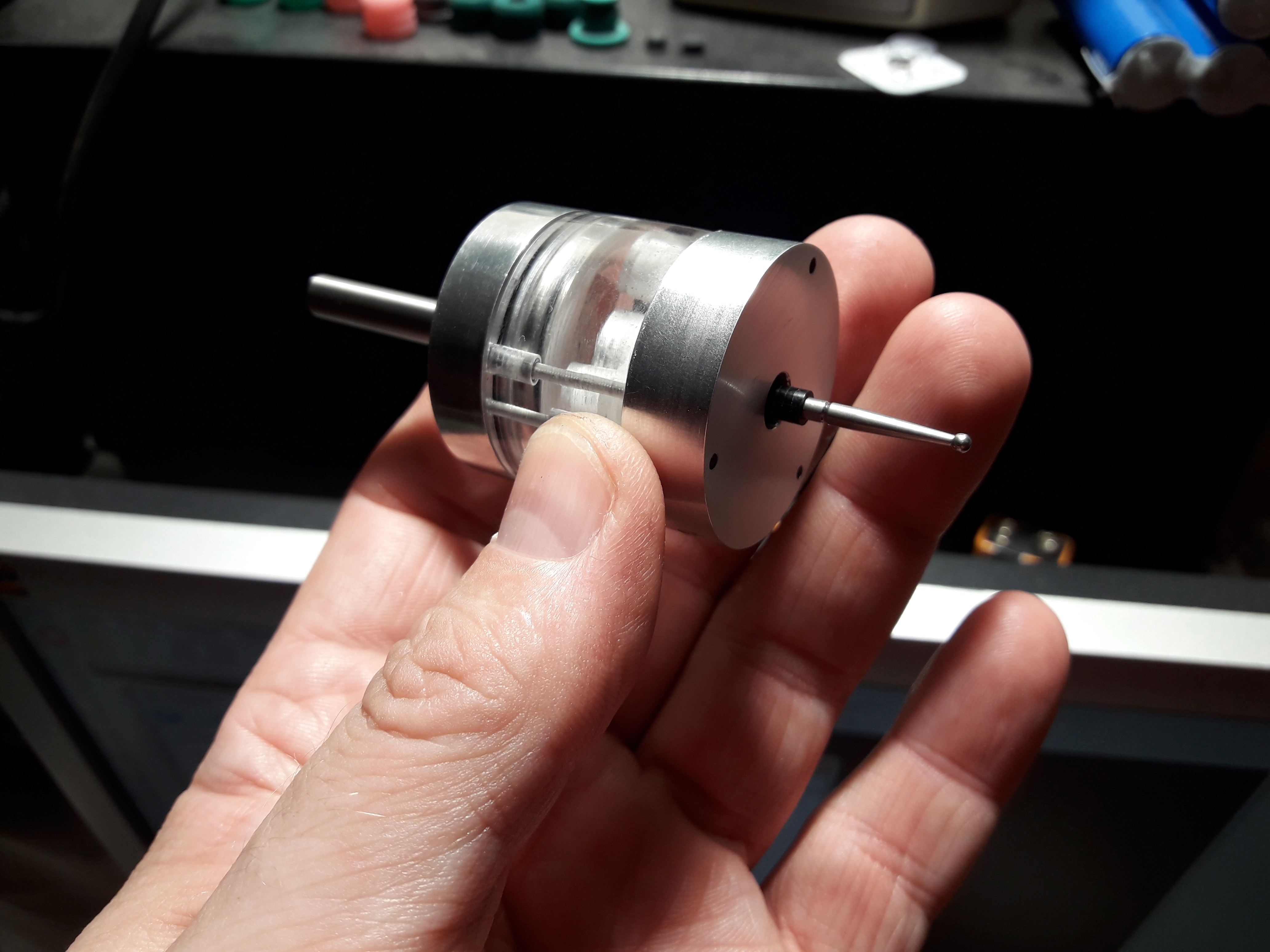

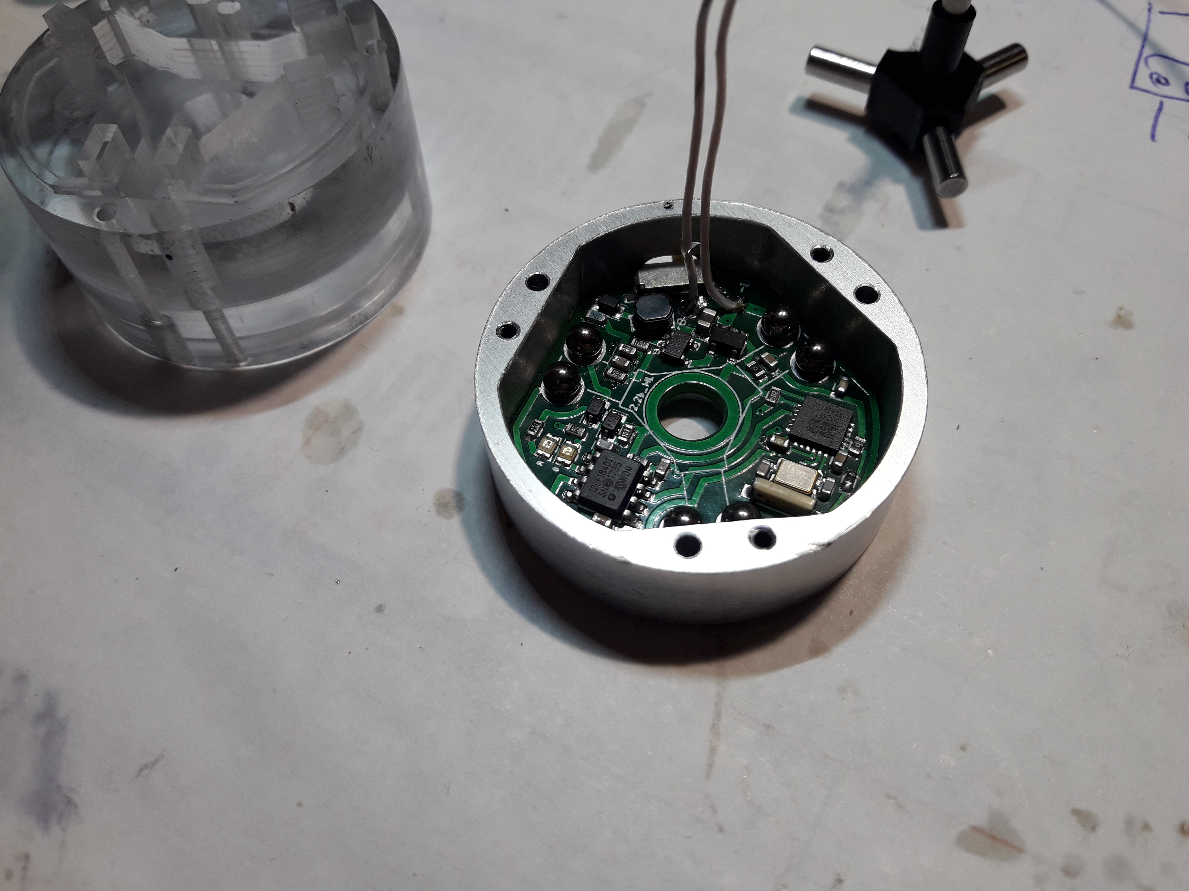

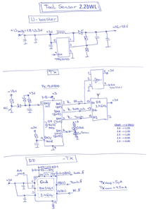

Serg1973 писал(а): ↑ и программно обрабатывать дребезг, имхо должно получиться
Так так все и делают. А еще контроллером замеряют батарейку, моргают светодиодиками, контролируют радиоканал и т.д. Вот мое творчество (не из самых последних вариантов беспроводного ;) ) - и контроллер стоит и бустер напруги пробоя.
20200812_181518.jpg (5305 просмотров) <a class='original' href='./download/file.php?id=188657&mode=view' target=_blank>Загрузить оригинал (3.71 МБ)</a>
20200816_144813.jpg (5305 просмотров) <a class='original' href='./download/file.php?id=188658&mode=view' target=_blank>Загрузить оригинал (2.86 МБ)</a>
2.2bWL-TX cxema.png (5297 просмотров) <a class='original' href='./download/file.php?id=188660&mode=view' target=_blank>Загрузить оригинал (1.47 МБ)</a>
П.С. В схеме на полоски на резисторах (0,125Вт) не обращайте внимания - за 40 лет рисования схем рука сама по привычке их везде автоматом рисует, где надо и не надо :D
