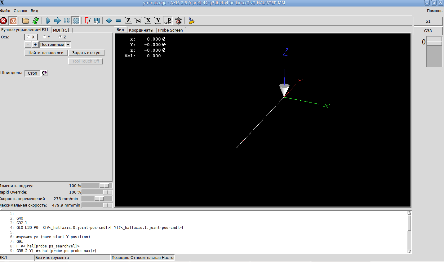

пока не поборол ошибки (бывает вылетает примерно такое:"Закончил движение без касания" )
пробую без mdi команд...
удобство в некоторой мере уйдет ...
потом может найду в чем косяк , а пока так:
    def send(self, f, *arg ) :
        self.stat.poll()
        if self.stat.interp_state == linuxcnc.INTERP_IDLE :
            self.command.reset_interpreter()
            self.command.mode(linuxcnc.MODE_AUTO)
            self.command.program_open(PROGRAM_PREFIX + f)
            subprocess.call(["axis-remote",PROGRAM_PREFIX + f])
    # Y-
    def on_ym_released(self, data = None):
        self.halcomp["ps_enable_tab_preview"] = 1
        self.send("/yminus.ngc")
        self.halcomp["ps_enable_tab_preview"] = 0
    def res(self, data = None):
        self.stat.poll()
        a=self.stat.probed_position
        res=float(a[1])-0.5*self.spbtn1_probe_diam.get_value()
        self.lb_probe_ym.set_text( "%.4f" % res )
        self.lenght_y()
то есть просто используется интерфейс для запуска подпрограмм
("кусочек" взят из Features ;) )

nkp писал(а):а пока так
Любопытно как это на экране выглядит?
Сообщения: 8167
Репутация: 1589
Re: [WIKI] Работа с центроискателем
Сообщение nkp »
verser писал(а):Любопытно как это на экране выглядит?
выглядит так как ты сделал :)
панелька твоя - еще не подправлял...
или я не понял - про что речь?
вот эмулятор: "одинокая кнопка" (она все равно у меня без дела) - пока кнопка показа результата...
потом нужно это дело автоматизировать...
вообще - мне переделки не прихоть - просто я использую (пытаюсь прикрутить) это к станку с
двумя осями (XY)
verser
Сообщения: 1853
Репутация: 1282
Откуда: Тбилиси
Сообщение verser »
nkp писал(а):или я не понял - про что речь?
а, я думал, что ты preview прямо к Probe Screen панельке прикрутил.
