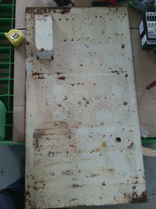

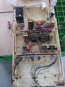

Дело пошло...
Снял монтажную панель со станка...
IMG_20150426_150056.jpg (1548 просмотров) <a class='original' href='./download/file.php?id=49004&mode=view' target=_blank>Загрузить оригинал (134.3 КБ)</a>

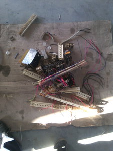

Демонтировал все...
IMG_20150426_171513.jpg (1548 просмотров) <a class='original' href='./download/file.php?id=49005&mode=view' target=_blank>Загрузить оригинал (100.65 КБ)</a>
Вот это все...
IMG_20150426_171521.jpg (1548 просмотров) <a class='original' href='./download/file.php?id=49006&mode=view' target=_blank>Загрузить оригинал (95.57 КБ)</a>

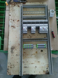

Подготовил новое к монтажу. Будет примерно так...
IMG_20150426_180436.jpg (1548 просмотров) <a class='original' href='./download/file.php?id=49007&mode=view' target=_blank>Загрузить оригинал (115.11 КБ)</a>
Пол-шкафа будет пустым.

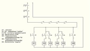

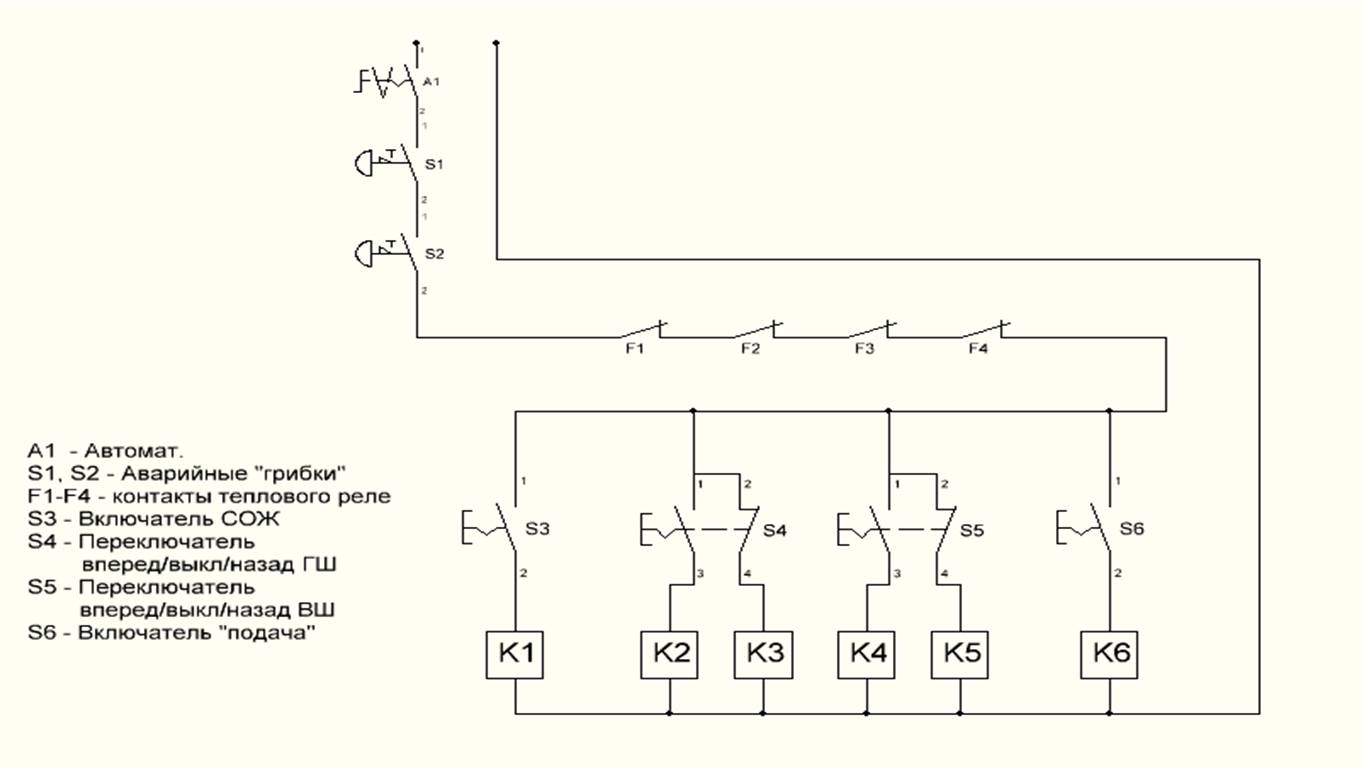

Набросал новую схему управления на переключателях...
12.jpg (1532 просмотра) <a class='original' href='./download/file.php?id=49008&mode=view' target=_blank>Загрузить оригинал (54.69 КБ)</a>
Забыл на схеме дописать, К1-К6 - катушки пускателей.
Еще такой вопрос: Нужно ли делать освещение стола станка?
