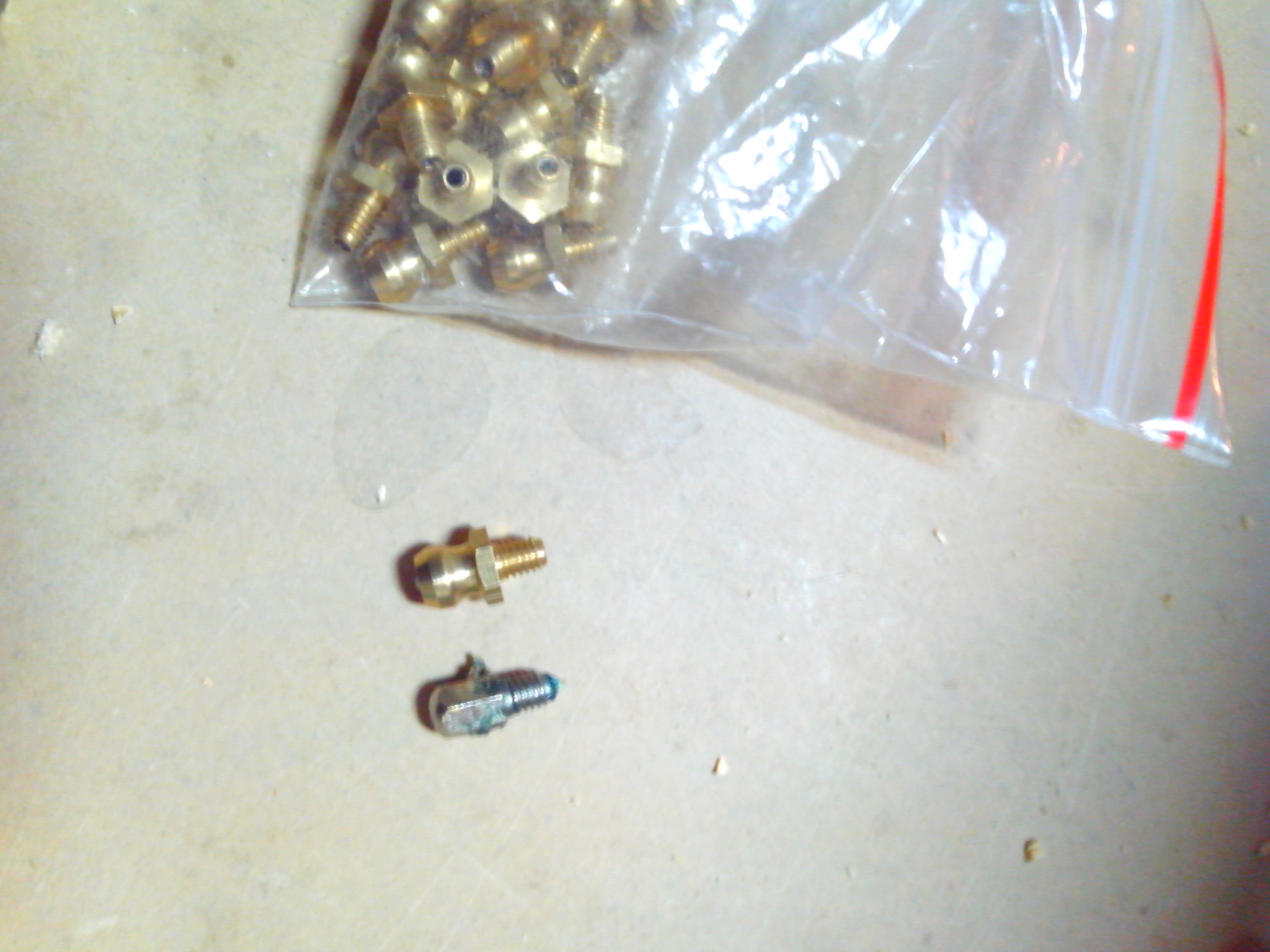

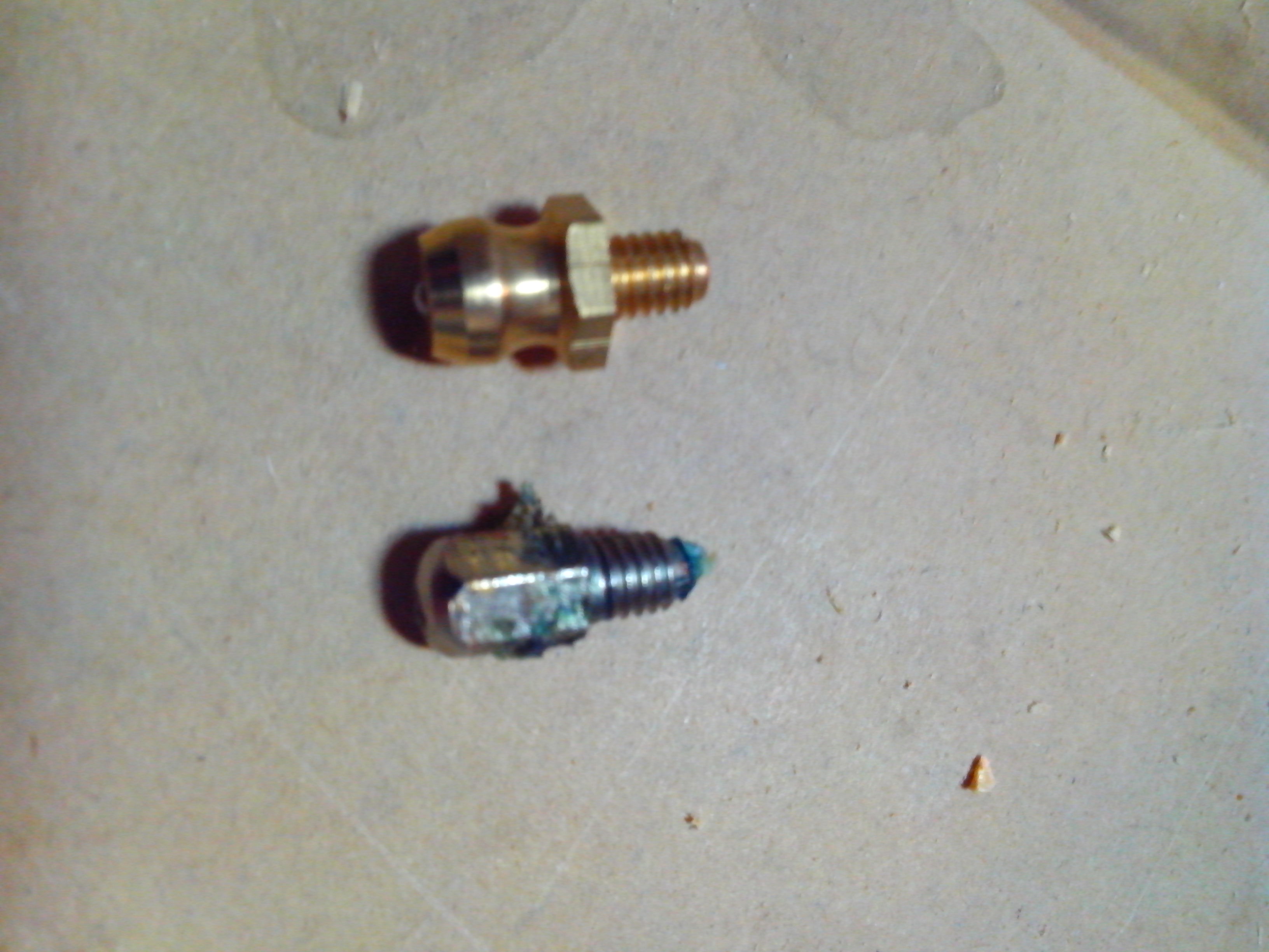

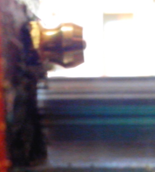

Добрались из Китая, успел только прикрутит одну. Подошла впритык, грани при закручивании почти касаются рельсы. В закрученном состоянии заправить по средине рельсы наверно нельзя будет, по крайней мере моя насадка не подлезает. Но все каретки могу заправить отогнав их к концам рельс.

Lsagan писал(а):Добрались из Китая, успел только прикрутит одну. Подошла впритык, грани при закручивании почти касаются рельсы. В закрученном состоянии заправить по средине рельсы наверно нельзя будет, по крайней мере моя насадка не подлезает. Но все каретки могу заправить отогнав их к концам рельс.
Я тоже поставил себе такие. Потом снял. Причины: 1) пресс-масленка своим фланцем передавливает манжету уплотнителя, рискуя повредить ее. 2) резьба М4 в пластмассе очень хилая. Чуть перекосил шприц, и пресс-масленка вырывается из отверстия.
Я себе из спичек и желудей сделал такой переходник:
DSC_0232.JPG (11275 просмотров) <a class='original' href='./download/file.php?id=83496&mode=view' target=_blank>Загрузить оригинал (604.95 КБ)</a>
На одном конце "ершик" с резьбой М4, с другой фитинг с нарезанной резьбой М8х1 и вкрученной туда пресс-масленкой.

Re: Пресс-масленки у HIWIN
LexaK писал(а):Я себе из спичек и желудей сделал такой переходник:
и вот он там так болтается? просто непонятно как закреплен
LexaK
Сообщения: 113
Зарегистрирован: 30 ноя 2013, 15:38
Репутация: 63
Откуда: Новороссийск
Сообщение LexaK »
Открутил винтик-заглушку -> прикрутил переходник -> прошприцевал -> выкрутил переходник -> закрутил винтик-заглушку -> спрятал переходник в шкафчик :)

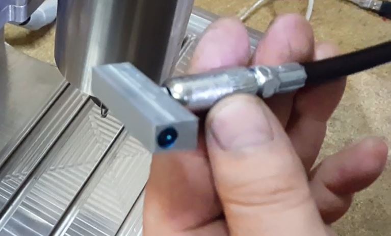

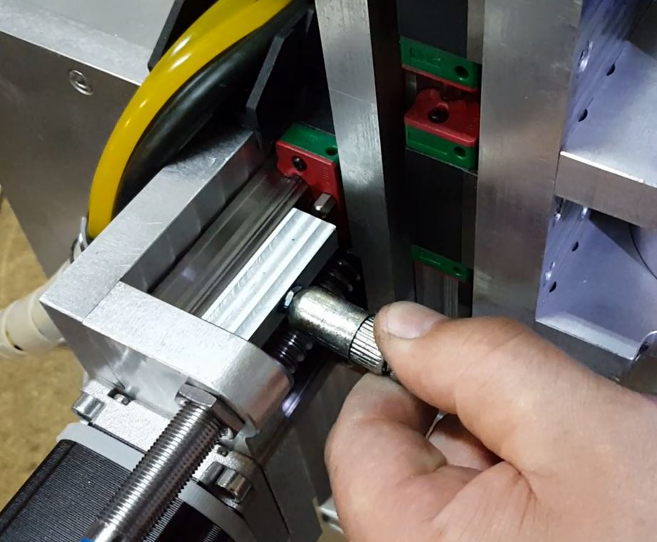

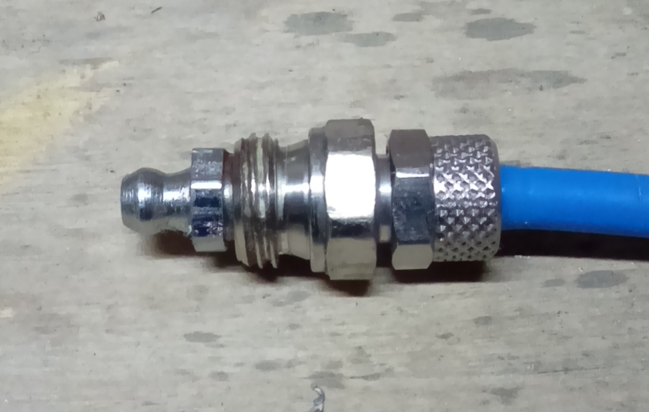

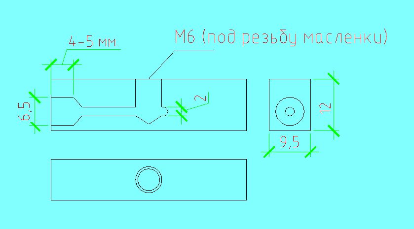

Пришла в голову идея, приспособа для смазывания кареток, попробовал, работает отлично.
