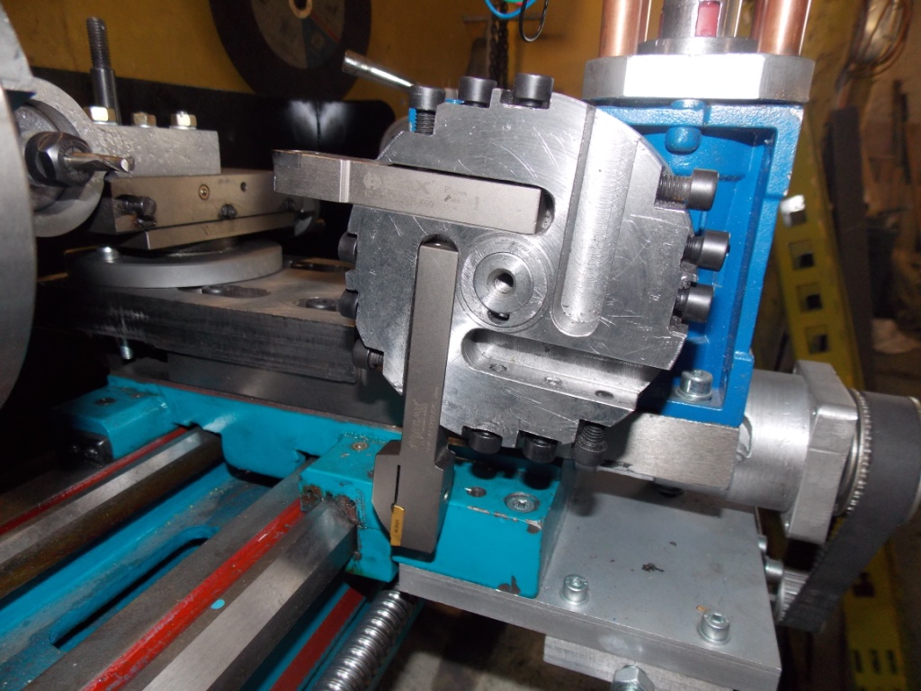

Re: Токарный ЧПУ
Сообщение giraf_79 »

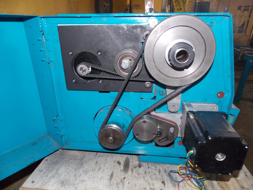

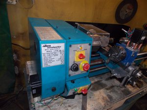

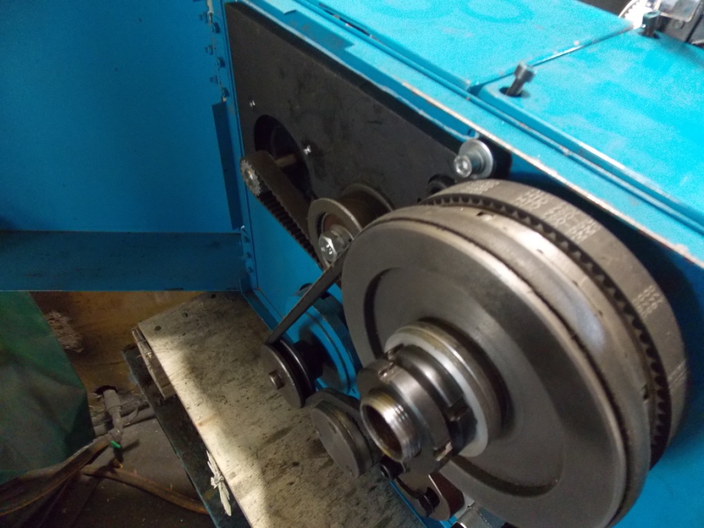

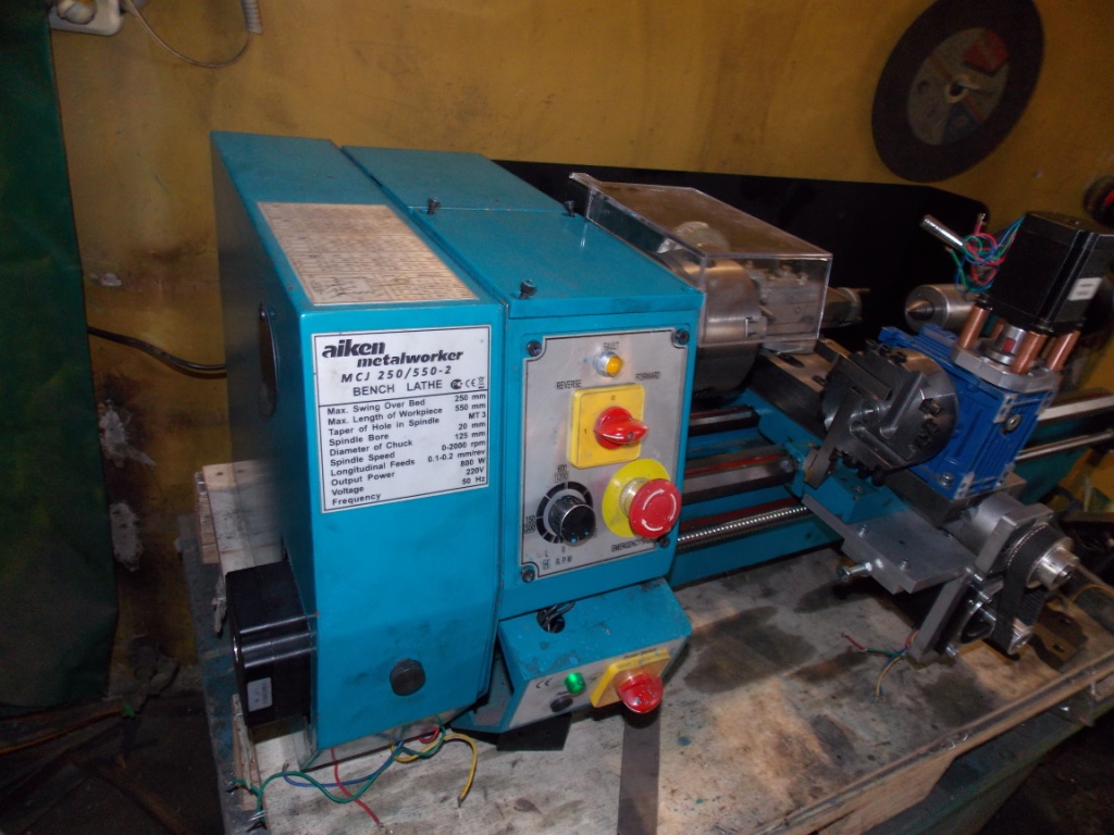

Токарничек собирается тихоньку, механика почти готова
DSCN1184.JPG (4169 просмотров) <a class='original' href='./download/file.php?id=52409&mode=view' target=_blank>Загрузить оригинал (267.04 КБ)</a>
DSCN1185.JPG (4169 просмотров) <a class='original' href='./download/file.php?id=52410&mode=view' target=_blank>Загрузить оригинал (290.23 КБ)</a>
DSCN1186.JPG (4169 просмотров) <a class='original' href='./download/file.php?id=52411&mode=view' target=_blank>Загрузить оригинал (306.53 КБ)</a>

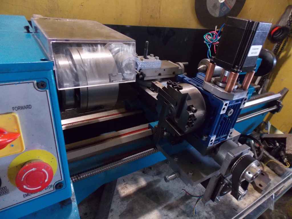

Re: Токарный ЧПУ
Узел муфты.
DSCN1190.JPG (4167 просмотров) <a class='original' href='./download/file.php?id=52412&mode=view' target=_blank>Загрузить оригинал (270.29 КБ)</a>
DSCN1191.JPG (4167 просмотров) <a class='original' href='./download/file.php?id=52413&mode=view' target=_blank>Загрузить оригинал (262.06 КБ)</a>

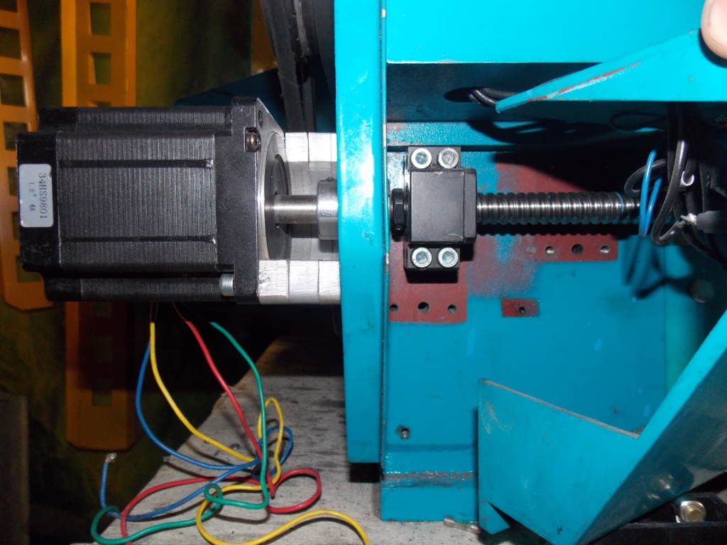

Re: Токарный ЧПУ
Крепление двигателя Х
DSCN1193.JPG (4167 просмотров) <a class='original' href='./download/file.php?id=52414&mode=view' target=_blank>Загрузить оригинал (284.7 КБ)</a>

Оч. славный токарный.
