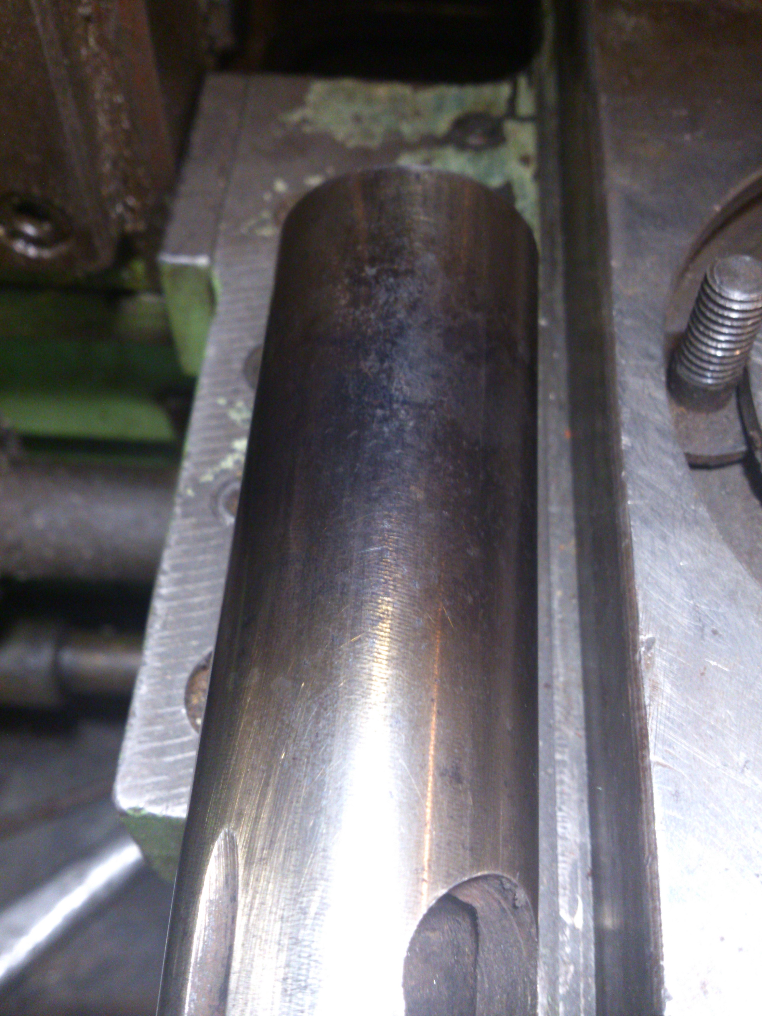

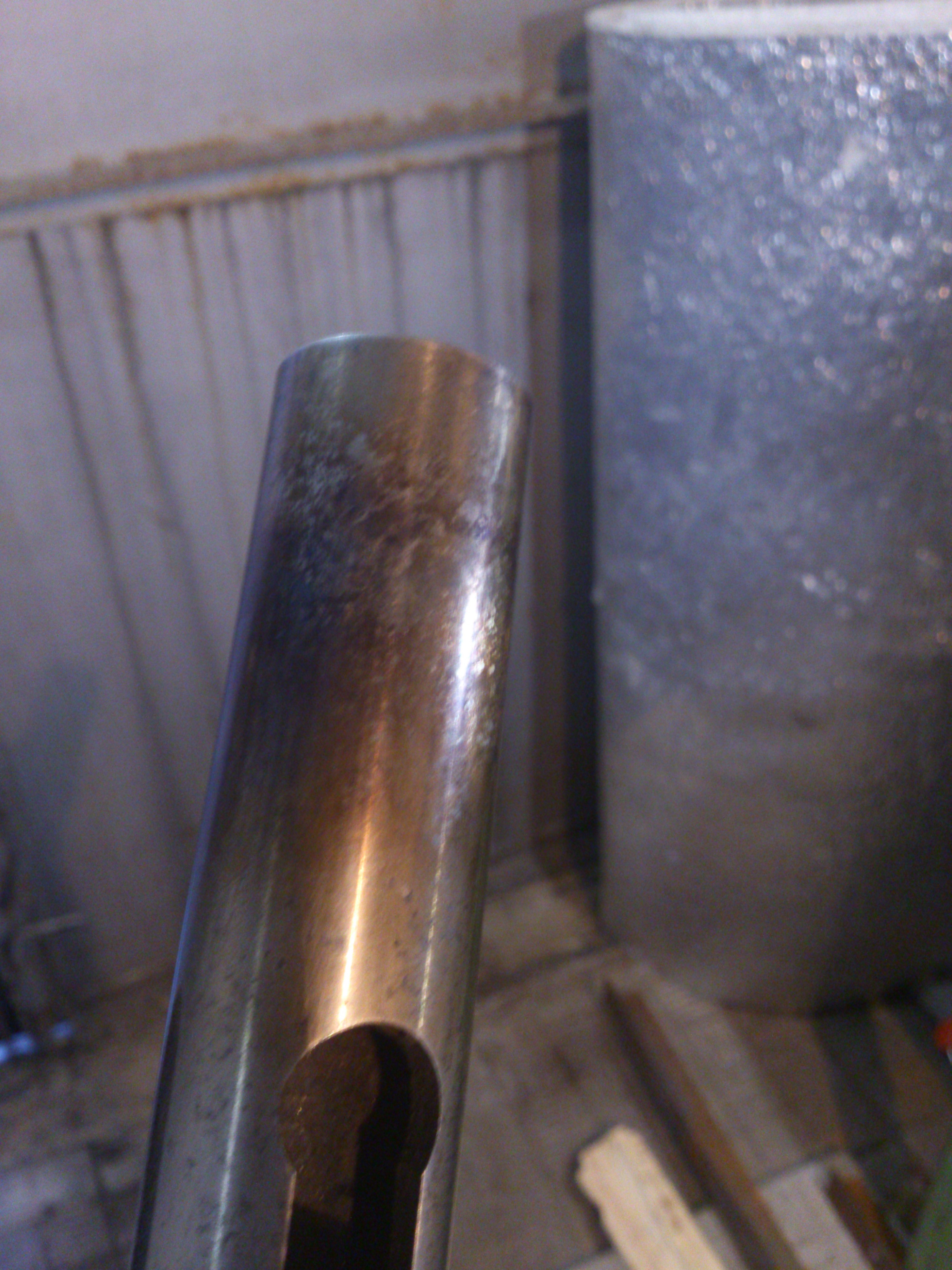

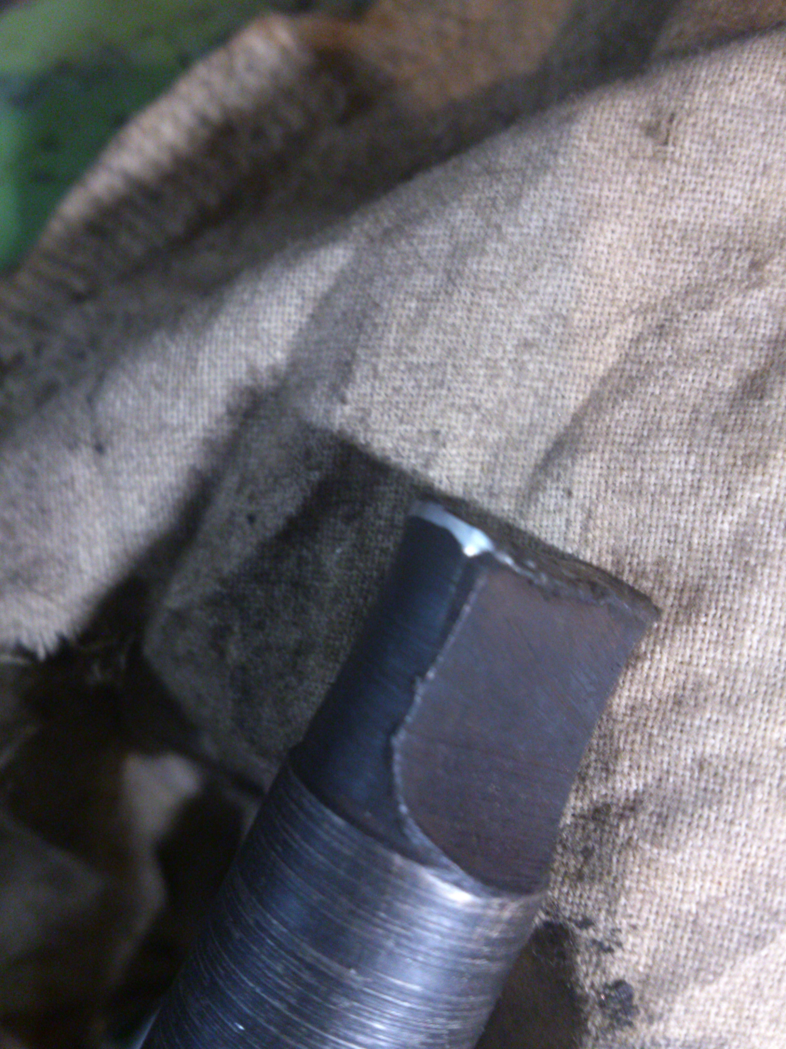

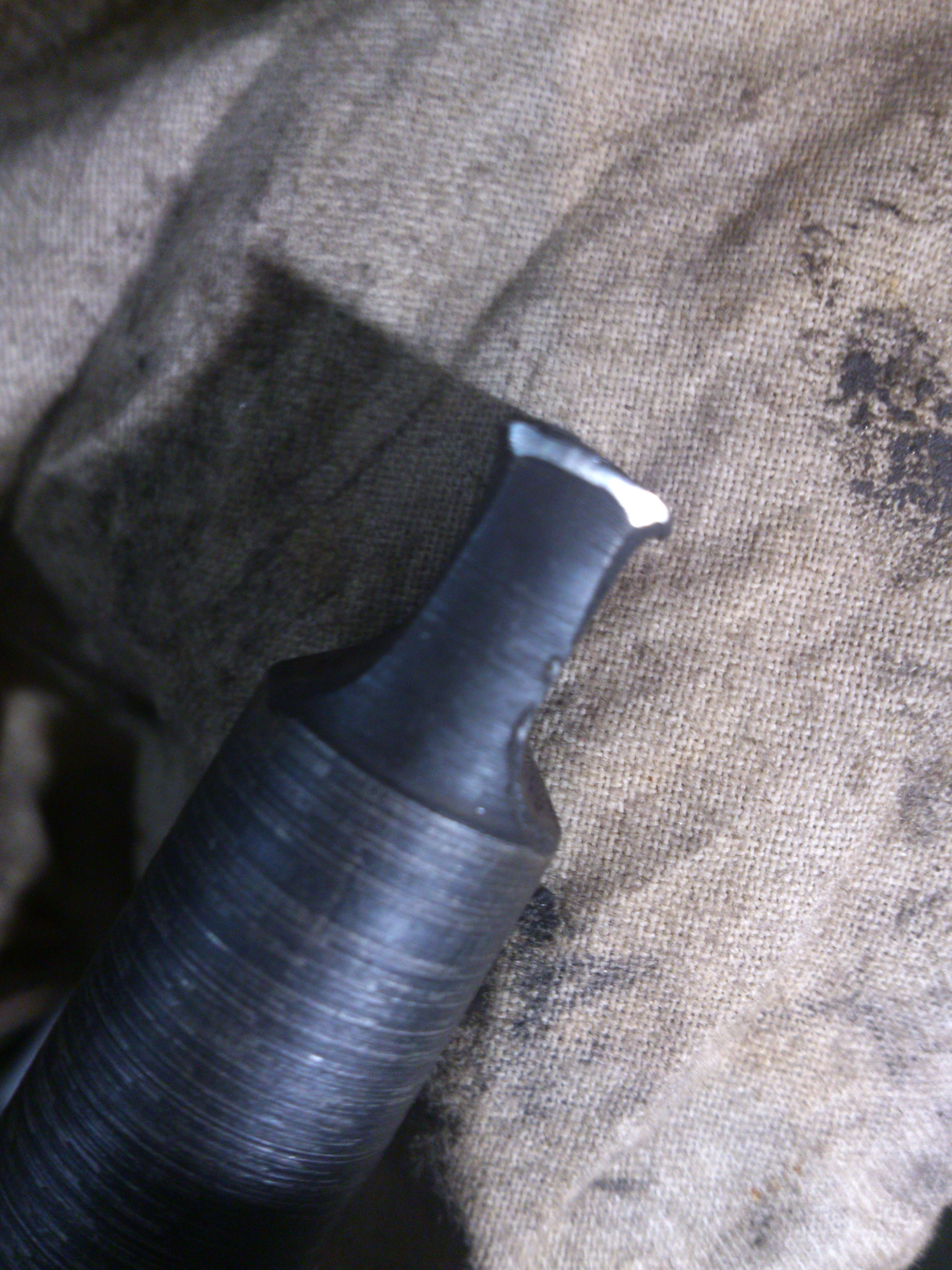

Победил я пиноль. Но есть нюансы.
Делал так - грел пиноль, потом на сам патрон с оправкой лил водичку и пытался выбивать из пиноли. Не помогало, снова грел пиноль. В конечном счете выколотилась оправка. Но перестарался с нагревом, пошли цвета побежалости, чем чревато?
DSC_3863.jpg (3420 просмотров) <a class='original' href='./download/file.php?id=51343&mode=view' target=_blank>Загрузить оригинал (1.69 МБ)</a>
DSC_3864.jpg (3420 просмотров) <a class='original' href='./download/file.php?id=51344&mode=view' target=_blank>Загрузить оригинал (1.69 МБ)</a>
Внутри пиноли есть 2-3 круговых задира. Прошелся легонько разверткой, вышло немного стружки. Вставил оправку с чистым хвостовиком - засосало мертво, но вылезло без танцев с бубном, думаю надо бы еще притереть (только притир негде взять)

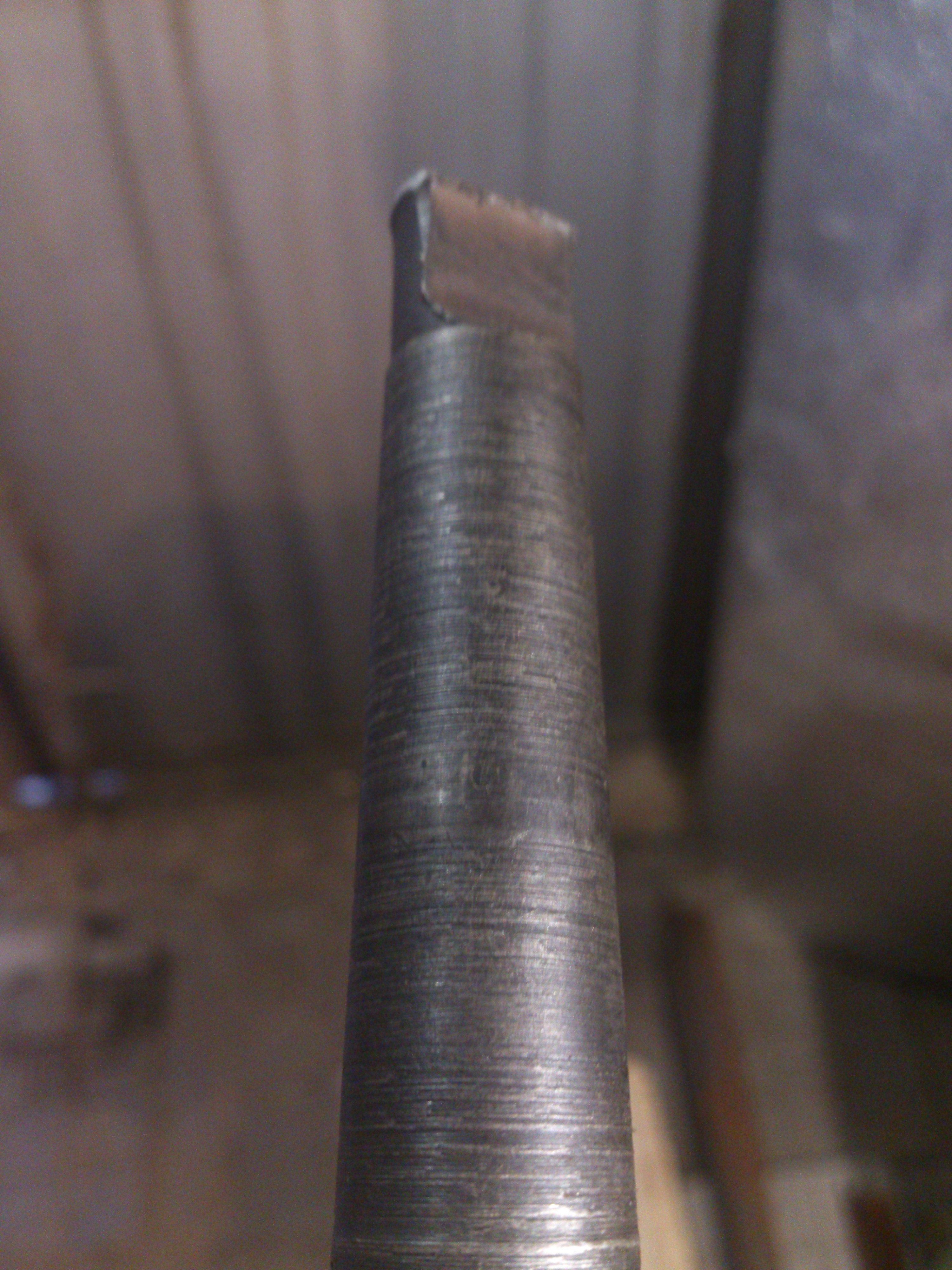

А вот сама виновница

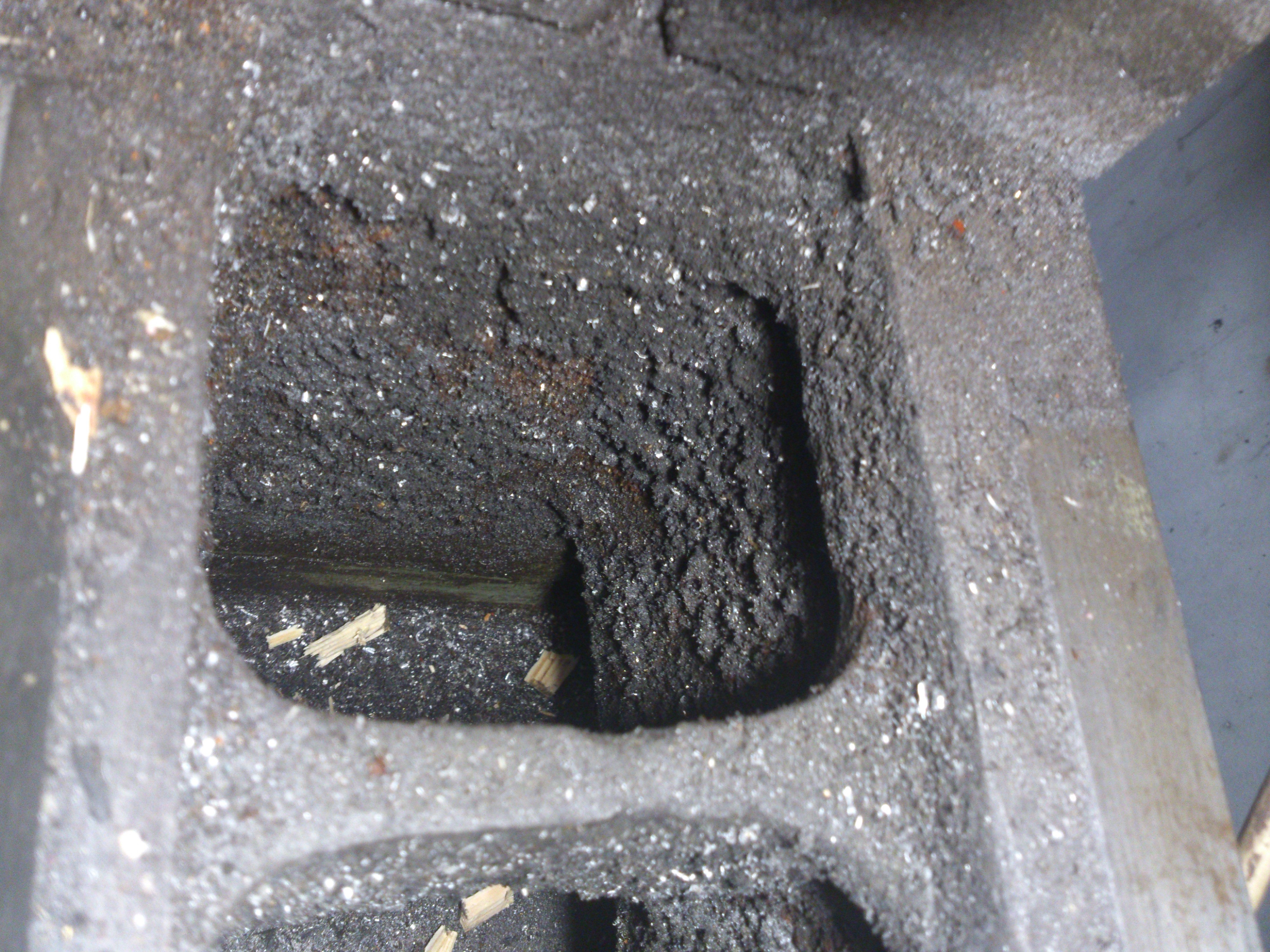

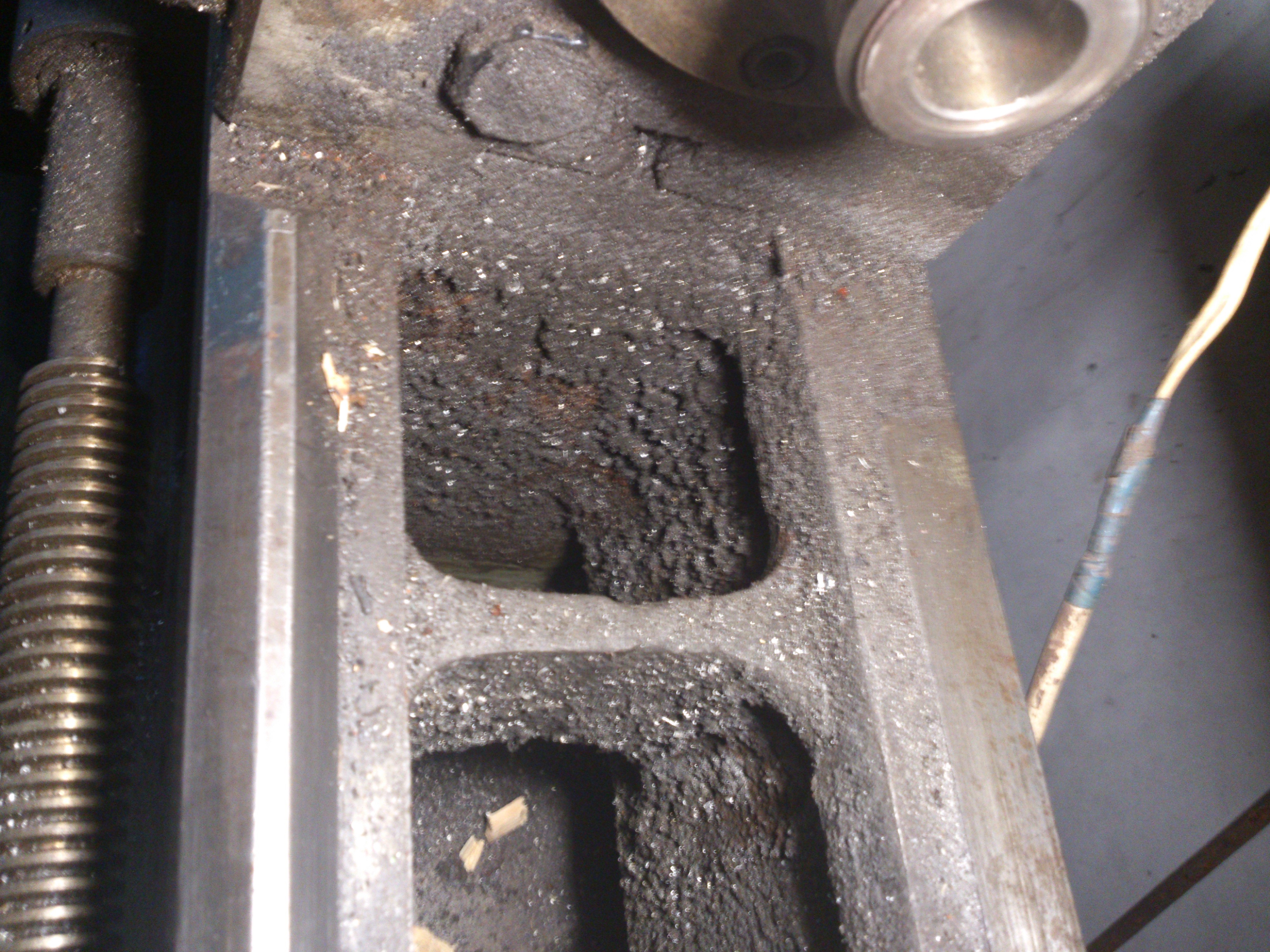

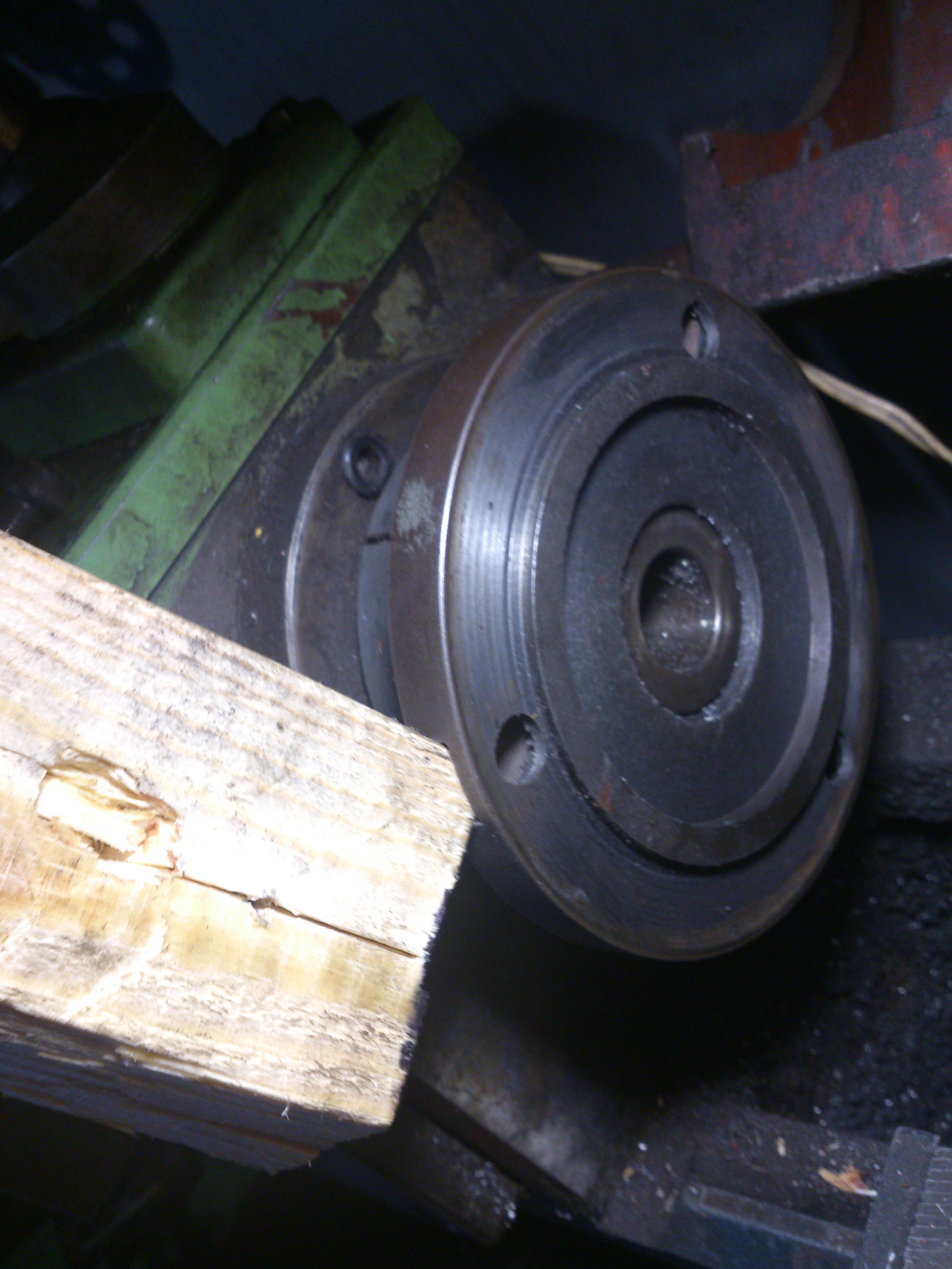

Также снял патрон для промывки, стружки в нем было прилично. Буду разбирать промывать и смазывать. Заодно внутрянку проинспектирую. Ну и планшайбу скрутил, чтоб не мешала станок чистить. В итоге взору открылось страшное :) Еще даже станок не включал, а килограм стружки из-под патрона уже извлек.

Планшайбу скручивал ударами по касательной через деревяшку. Ато шпиндель никак не завиксировать, прокручивается.

Re: Мой 16У04П
забей. ничем не черевато. заполировать пиноль чтоб глаз не мазолили цвета побежалости и спокойно жить дальше... я чет и не припомню нигде каленых пинолей.. притир можно сделать самому, из текстолита (не стекло!!!).. по калибру выточить, маслицем пропитать и аккуратненько притереть.. ну и на будущее опыт - нехрен совать хреновые оправки.. все что с задирами, корозией, привареной стружкой, забоинами и тд - все в помойку.. ну и по месту под шпинделем - там всегда на этих станках знатная помойка. проверь обе крышки на передней поверхности - из под них обычно подтекает и всякое гумно налипает.

mhael писал(а):Планшайбу скручивал ударами по касательной через деревяшку. Ато шпиндель никак не завиксировать, прокручивается.
можно крышку коробки открыть и шестерни зафиксировать.

Hanter писал(а):ну и на будущее опыт - нехрен совать хреновые оправк
так это не я, это предыдущий владелец.
Hanter писал(а): проверь обе крышки на передней поверхности - из под них обычно подтекает и всякое гумно налипает
а чего их проверять. на 99,9% они подтекают. У станка вообще почти везде течет :(
Nick писал(а):можно крышку коробки открыть и шестерни зафиксировать.
и как зафиксировать шестерни? сунуть между ними что-то? Жалко. Вот мне предстоит шестерни перебора снять, там тоже фиг открутишь гайки - прокручивает оси :(

mhael писал(а): как зафиксировать шестерни? сунуть между ними что-то?
Если осторожно, то ничего страшного не произойдет с ними. Многие вещи так откручивают
Re: Мой 16У04П
на армяшке я бы не экспериментировал с шестернями :) на 16у04п проблем конечно не имел, но на фрезерных шестерни сыпятся сами по себе... :)
