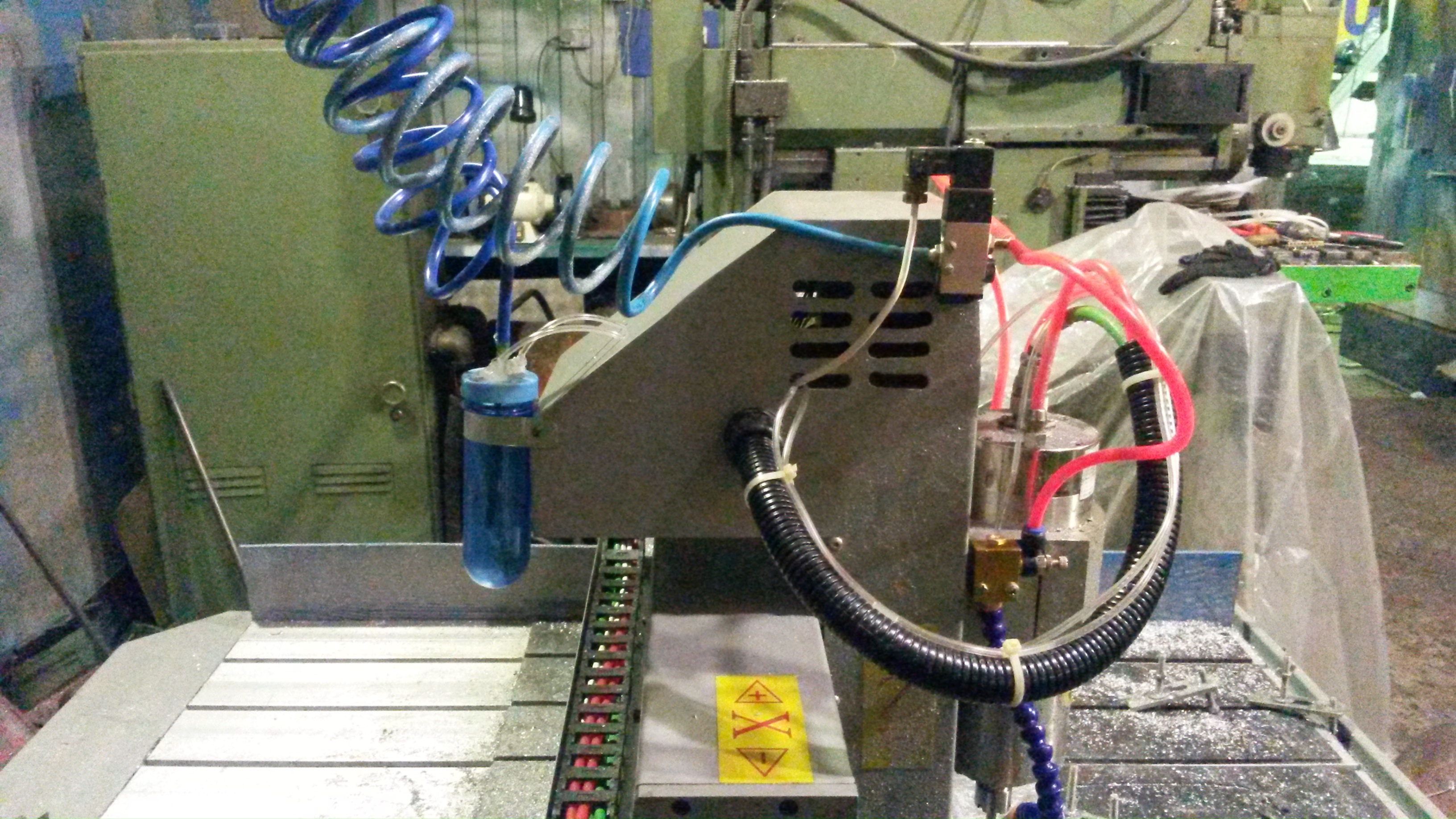

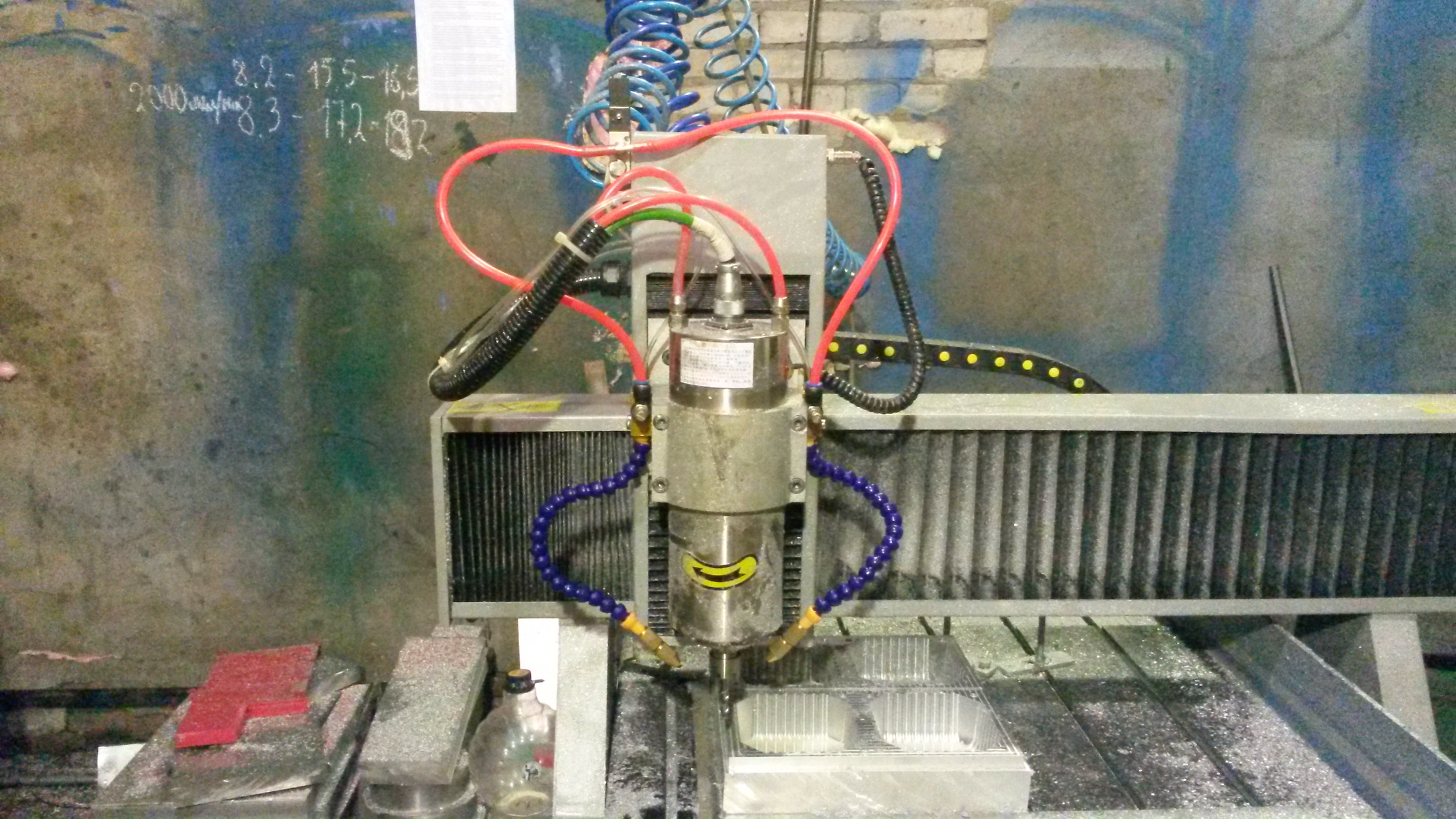

Новая система распыла СОЖ
20150922_081910[1].jpg (7456 просмотров) <a class='original' href='./download/file.php?id=59170&mode=view' target=_blank>Загрузить оригинал (2.02 МБ)</a>
20150922_081919[1].jpg (7456 просмотров) <a class='original' href='./download/file.php?id=59171&mode=view' target=_blank>Загрузить оригинал (2.23 МБ)</a>

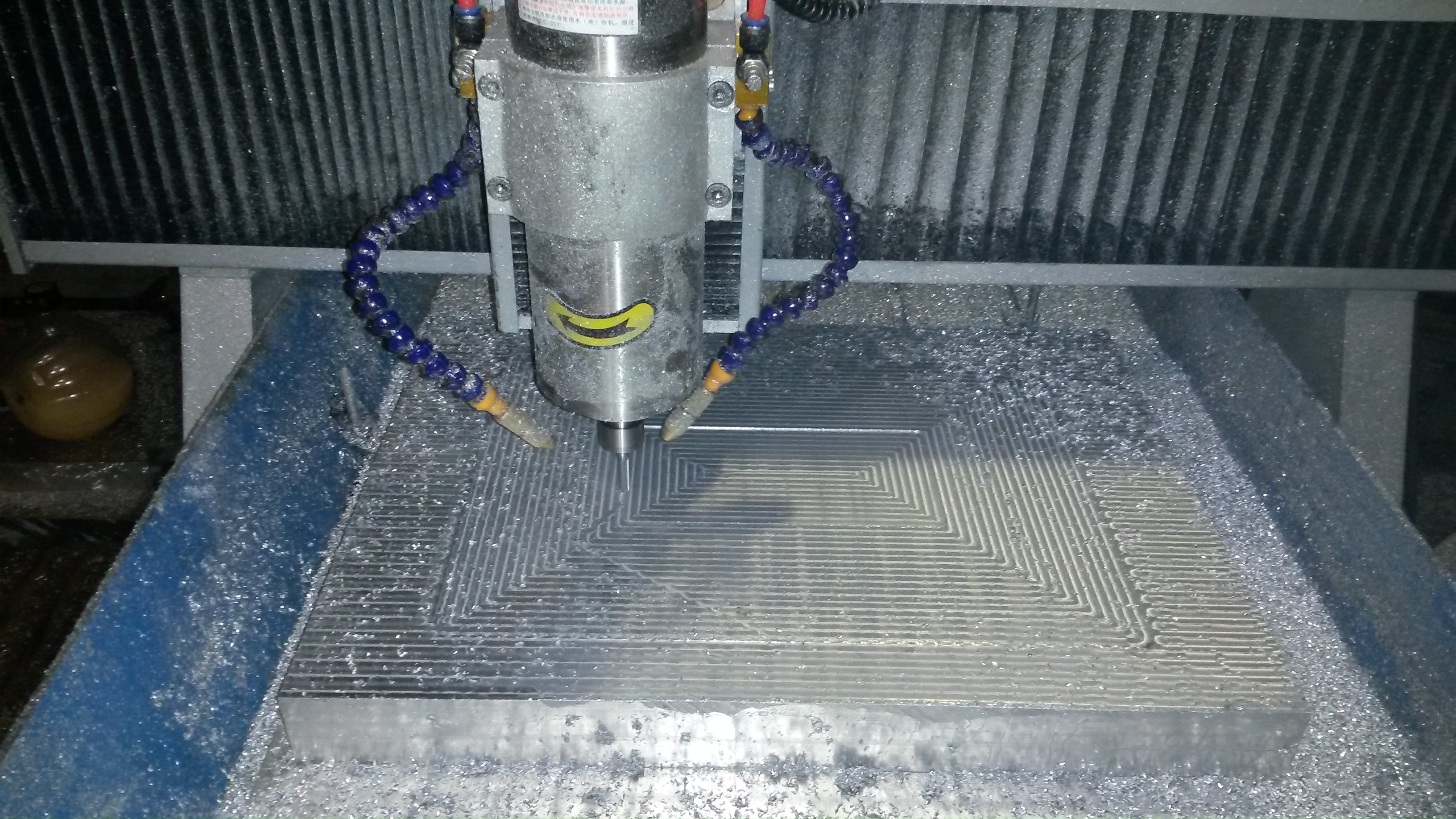

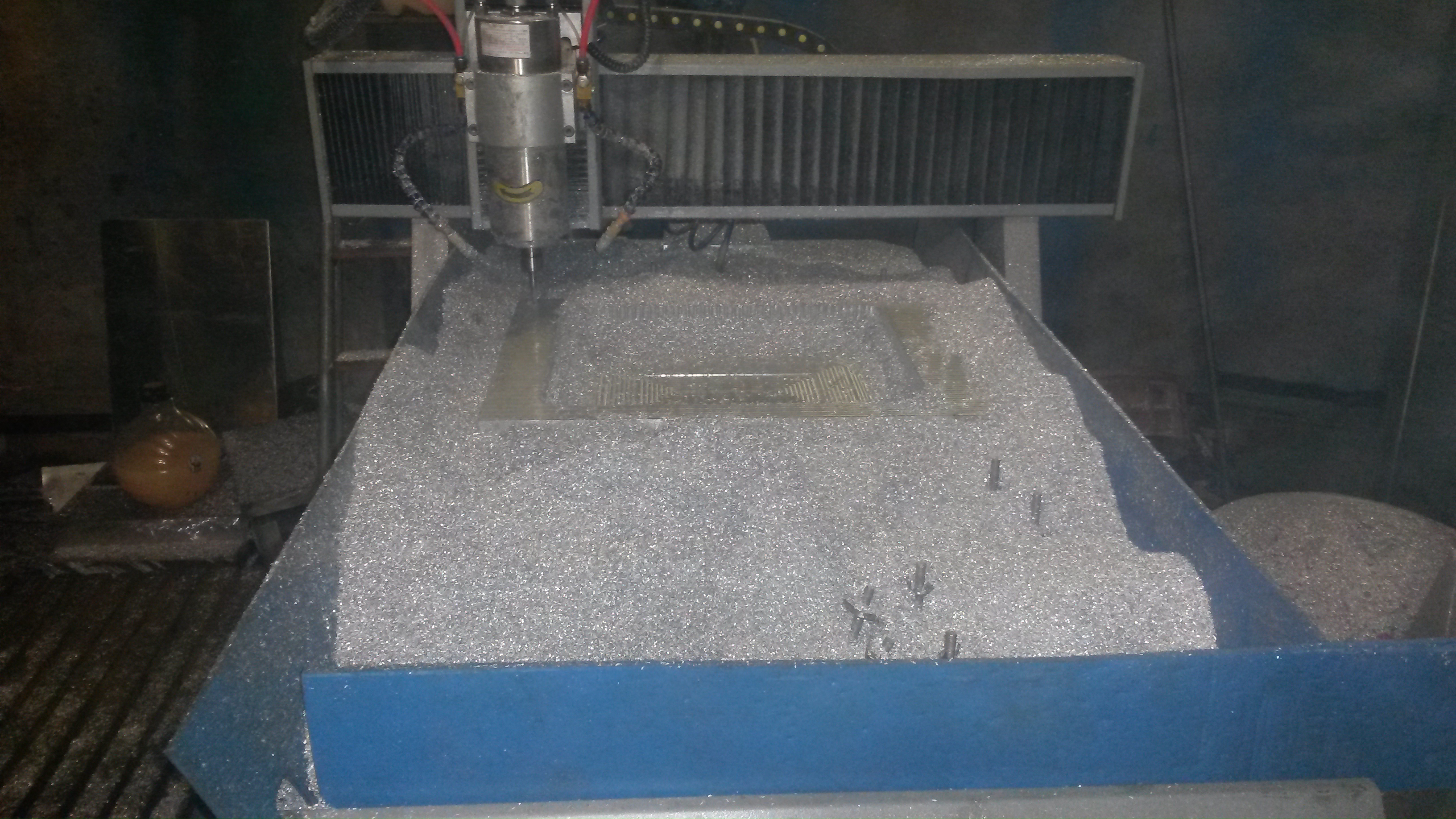

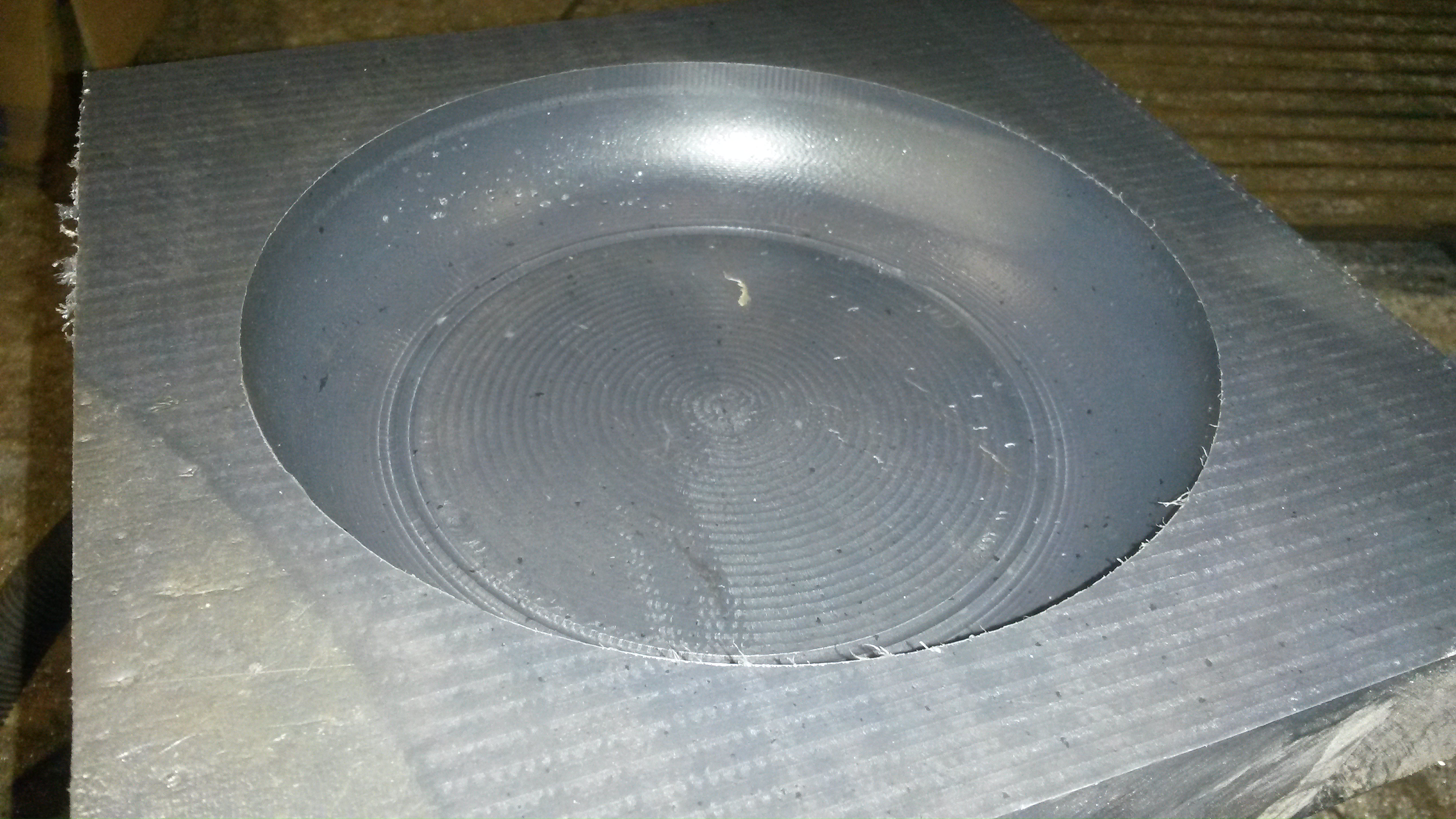

Новая матрица
Новая матрица - начало (7456 просмотров) <a class='original' href='./download/file.php?id=59172&mode=view' target=_blank>Загрузить оригинал (2.41 МБ)</a>
После 10 часов черновой обработки ( мешок стружки убрал уже ) (7456 просмотров) <a class='original' href='./download/file.php?id=59173&mode=view' target=_blank>Загрузить оригинал (1.93 МБ)</a>

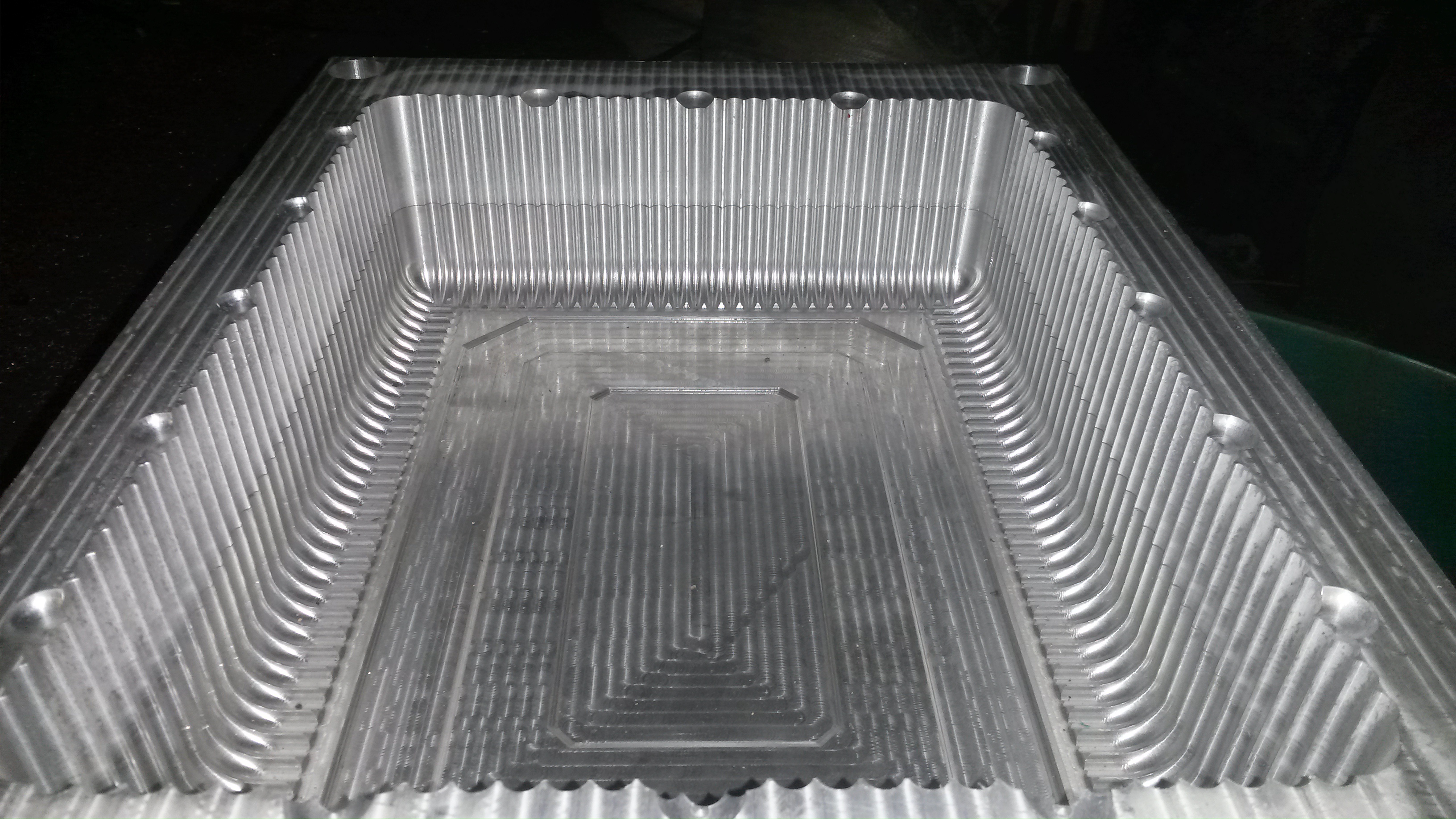

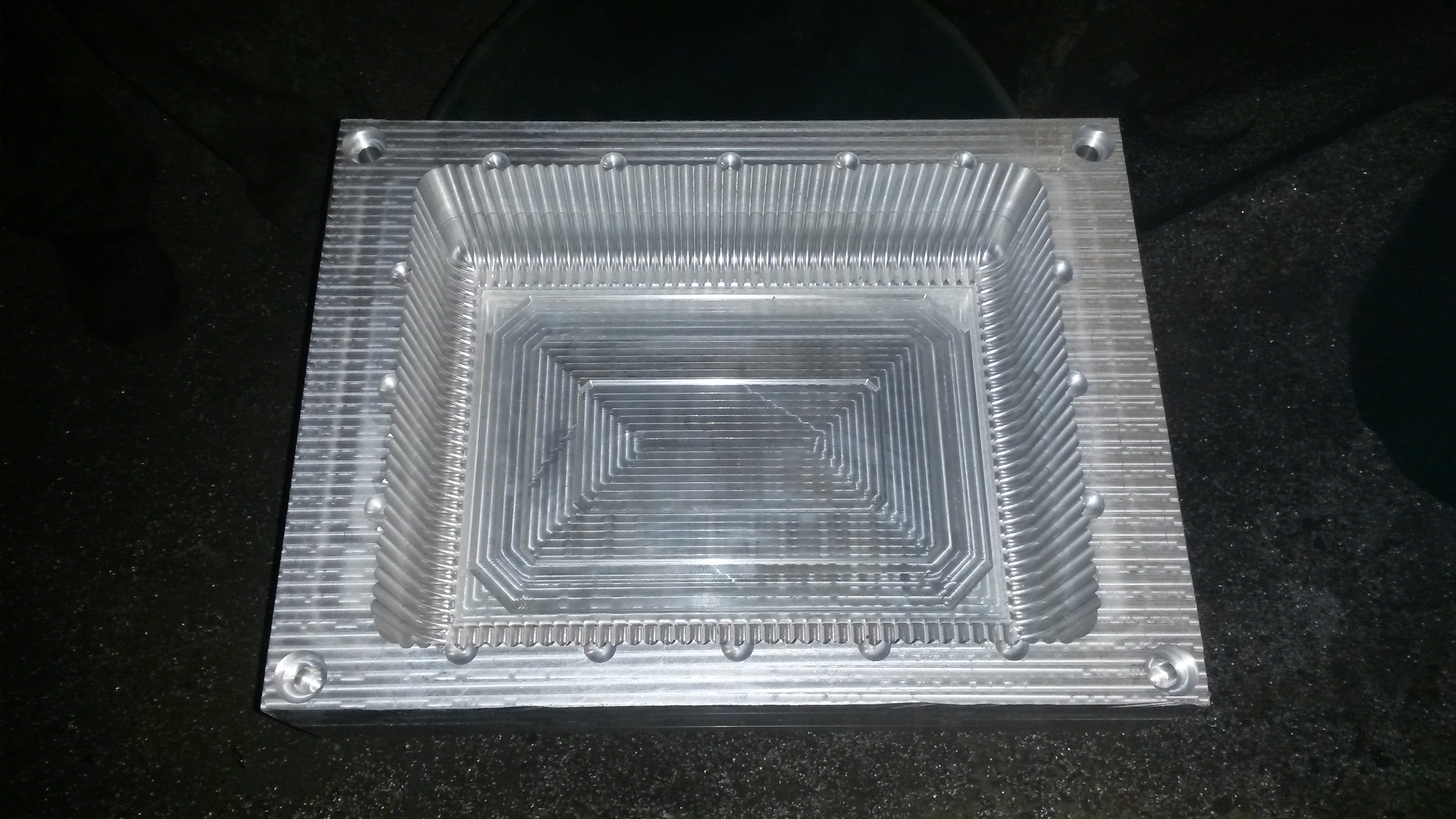

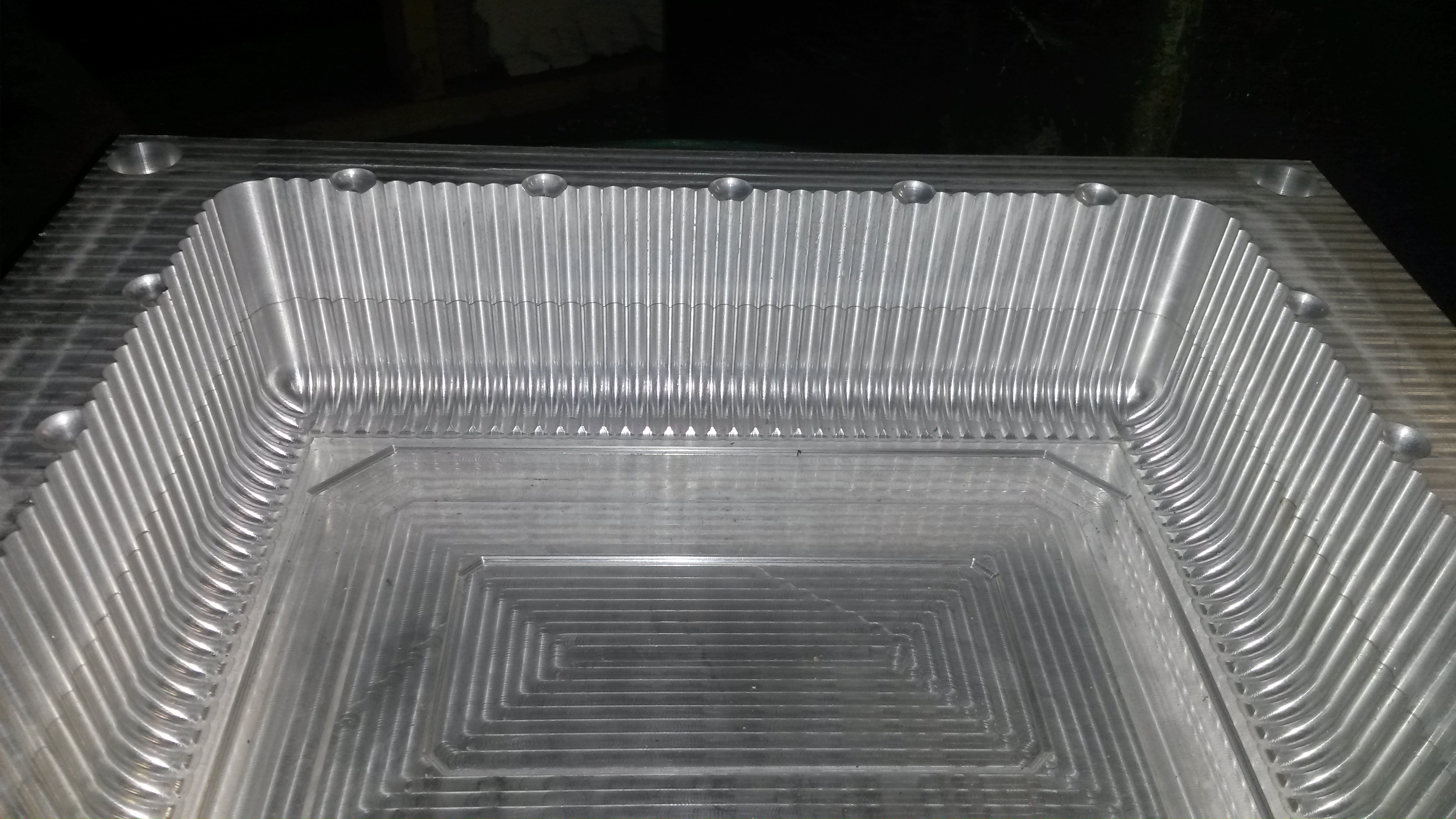

После того как запорол верхнюю часть матрицы (ослабла фреза при черновой обработке ),что на видио выше ,пришлось заказывать новый лист и переделывать. Вот результат.
Это была крайняя матрица из этого заказа - теперь будем апгрейдить станок .
540х400х120 (7030 просмотров) <a class='original' href='./download/file.php?id=62153&mode=view' target=_blank>Загрузить оригинал (1.93 МБ)</a>
540х400х120
540х400х120 (7030 просмотров) <a class='original' href='./download/file.php?id=62154&mode=view' target=_blank>Загрузить оригинал (1.9 МБ)</a>
540х400х120
540х400х120 (7030 просмотров) <a class='original' href='./download/file.php?id=62156&mode=view' target=_blank>Загрузить оригинал (1.9 МБ)</a>
540х400х120

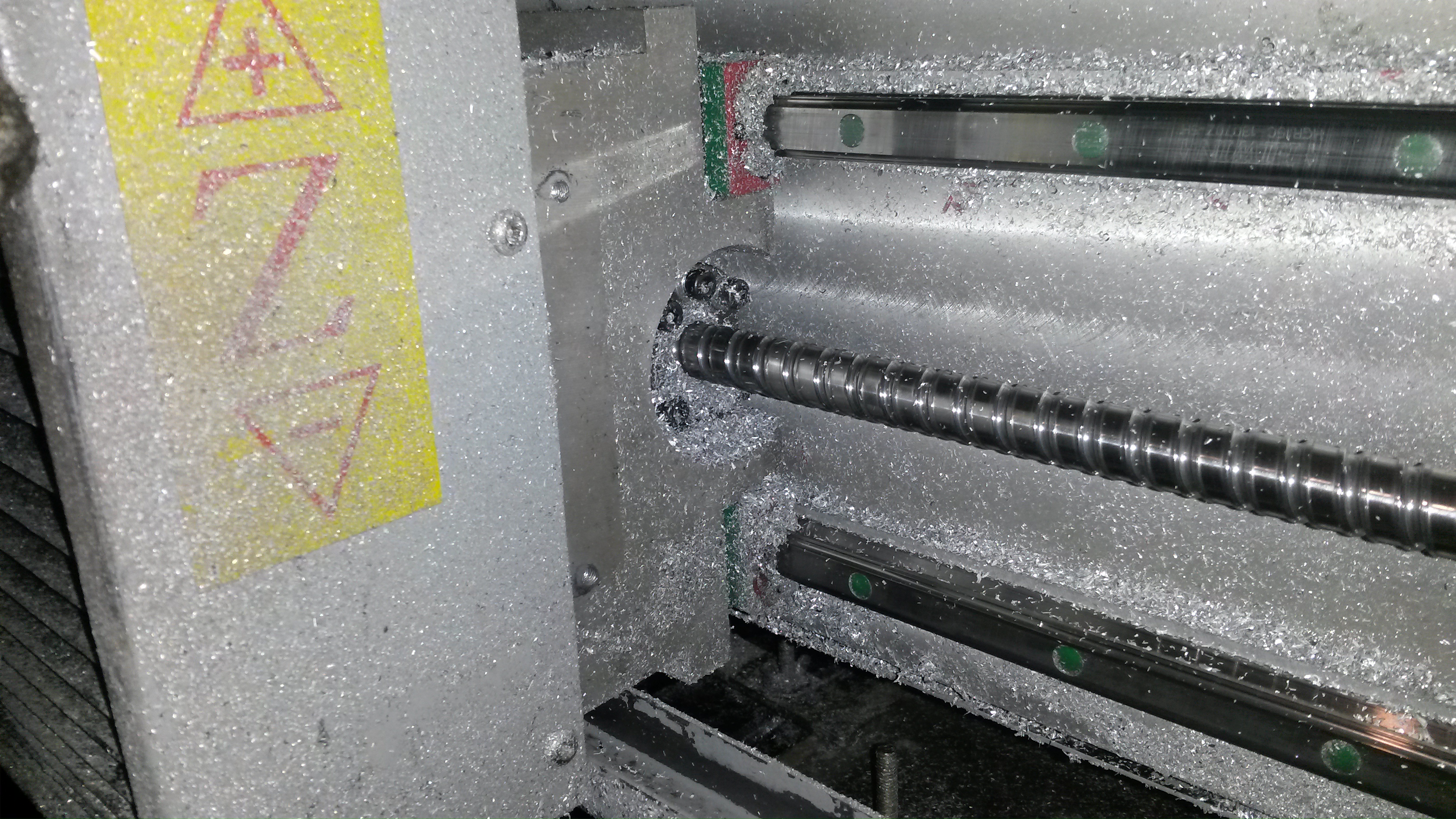

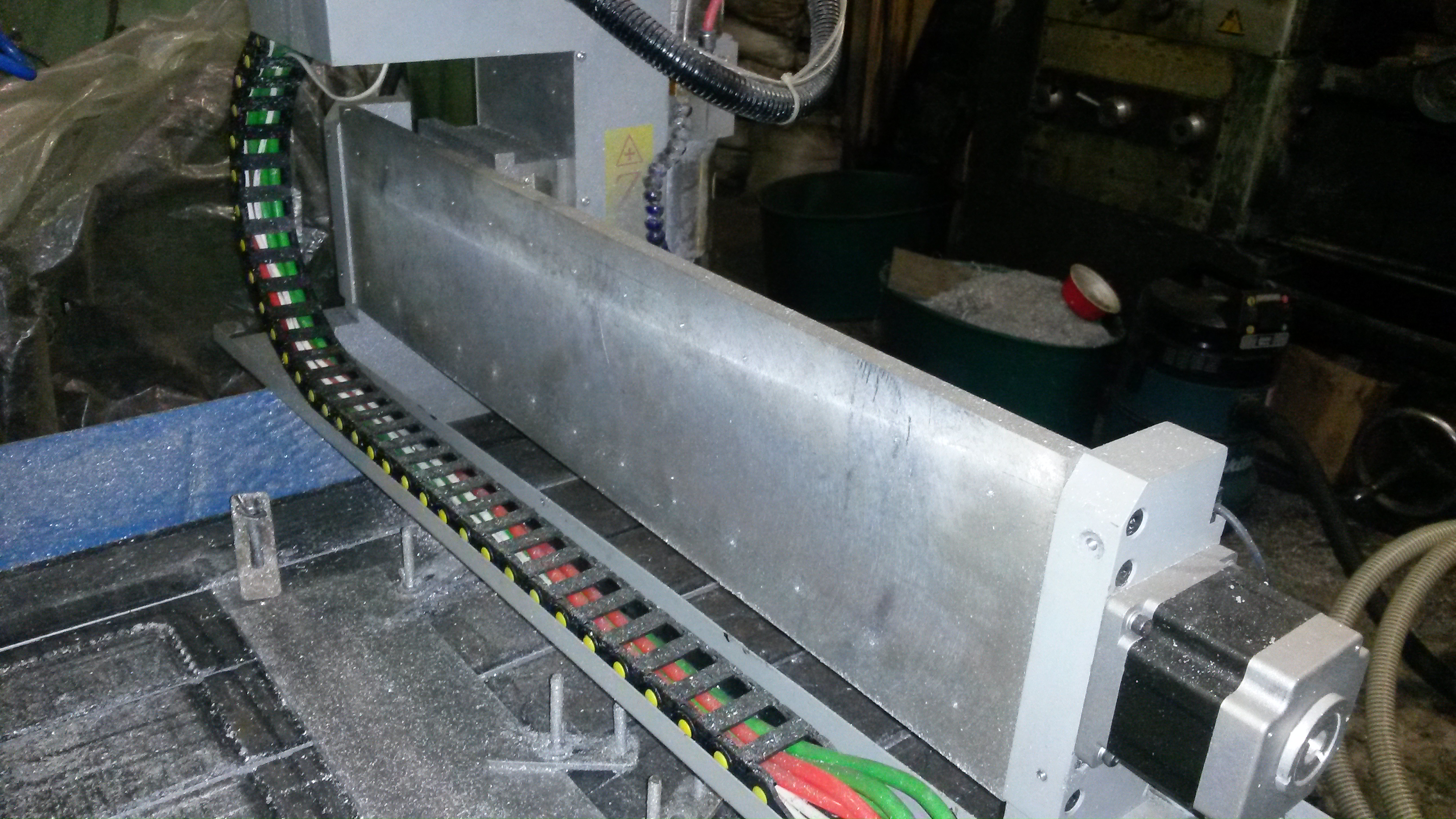

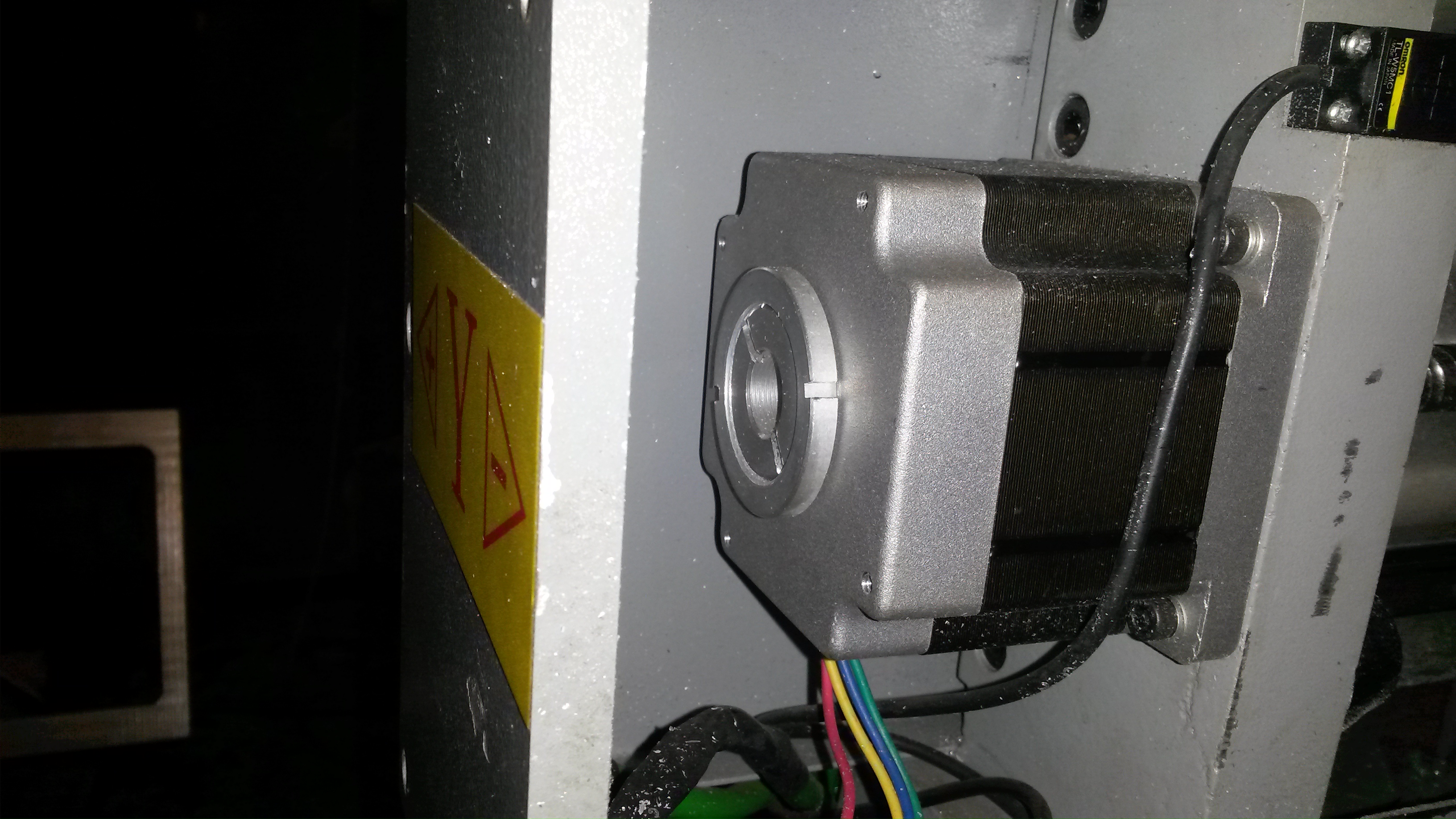

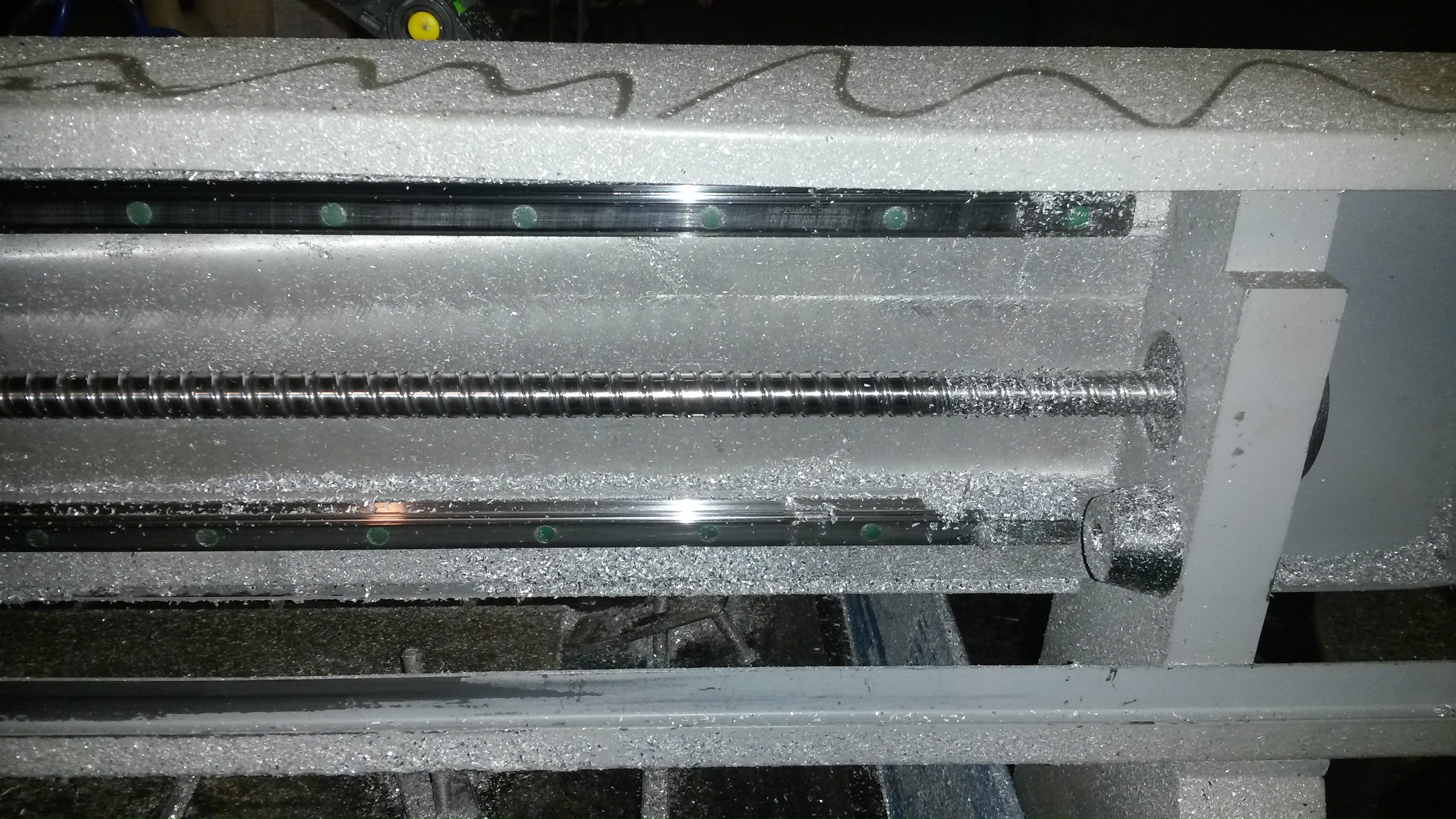

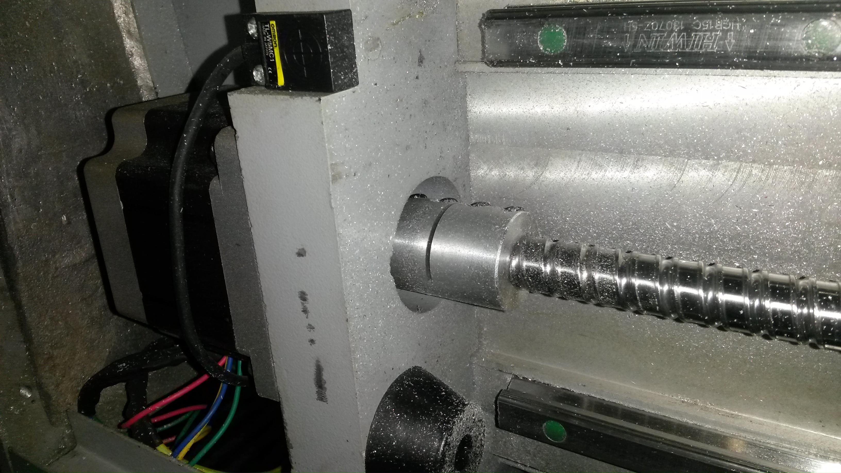

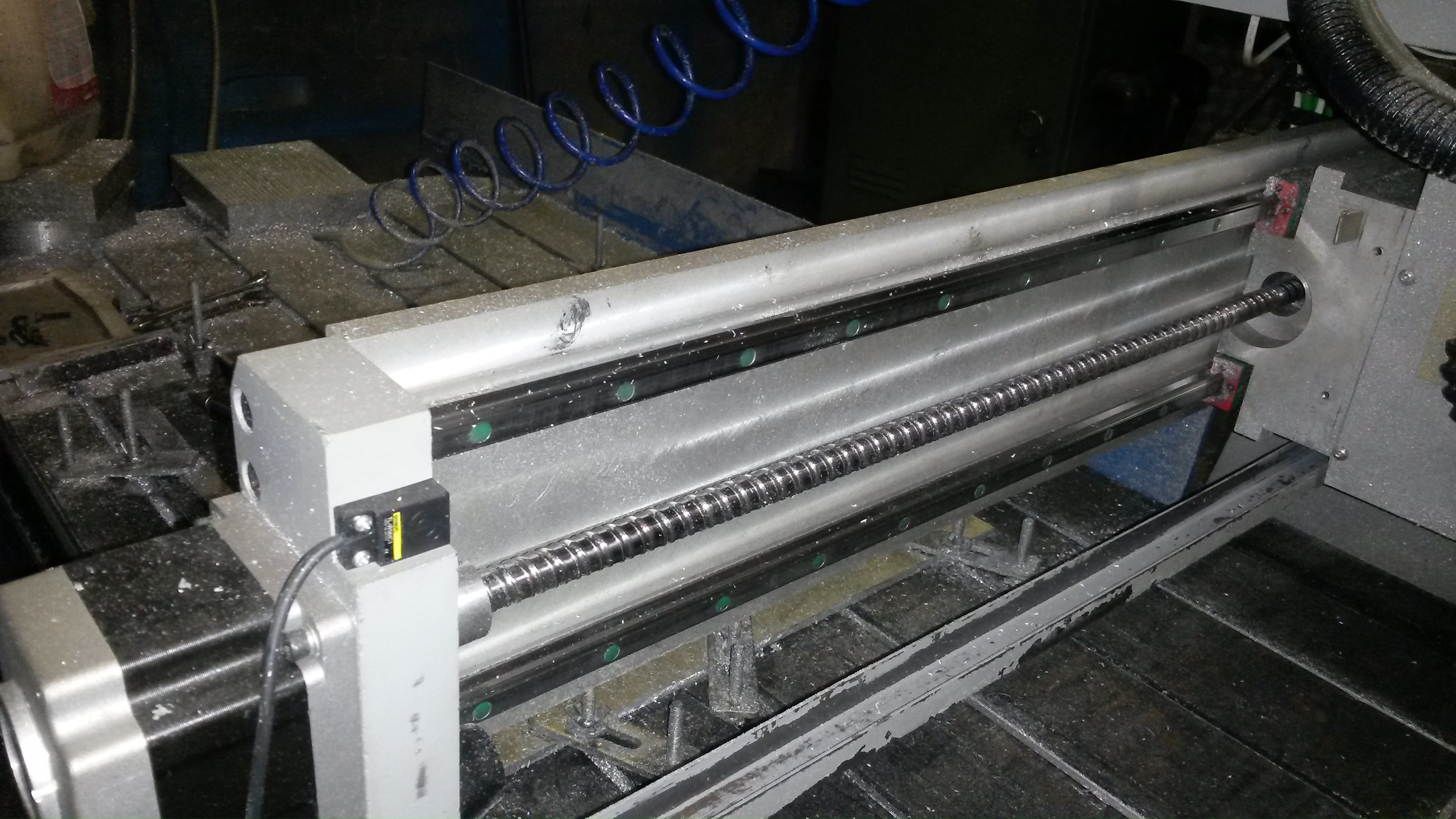

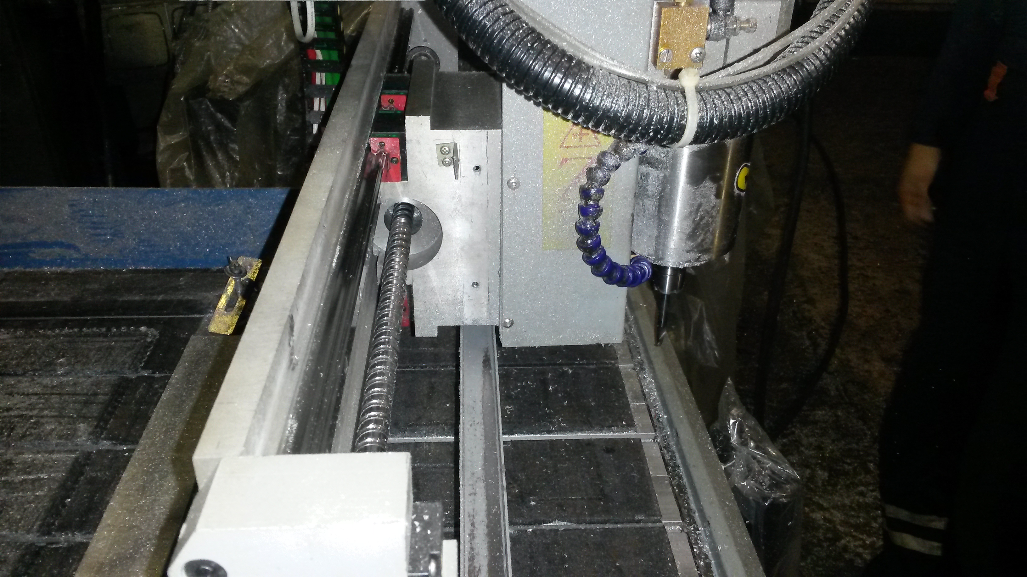

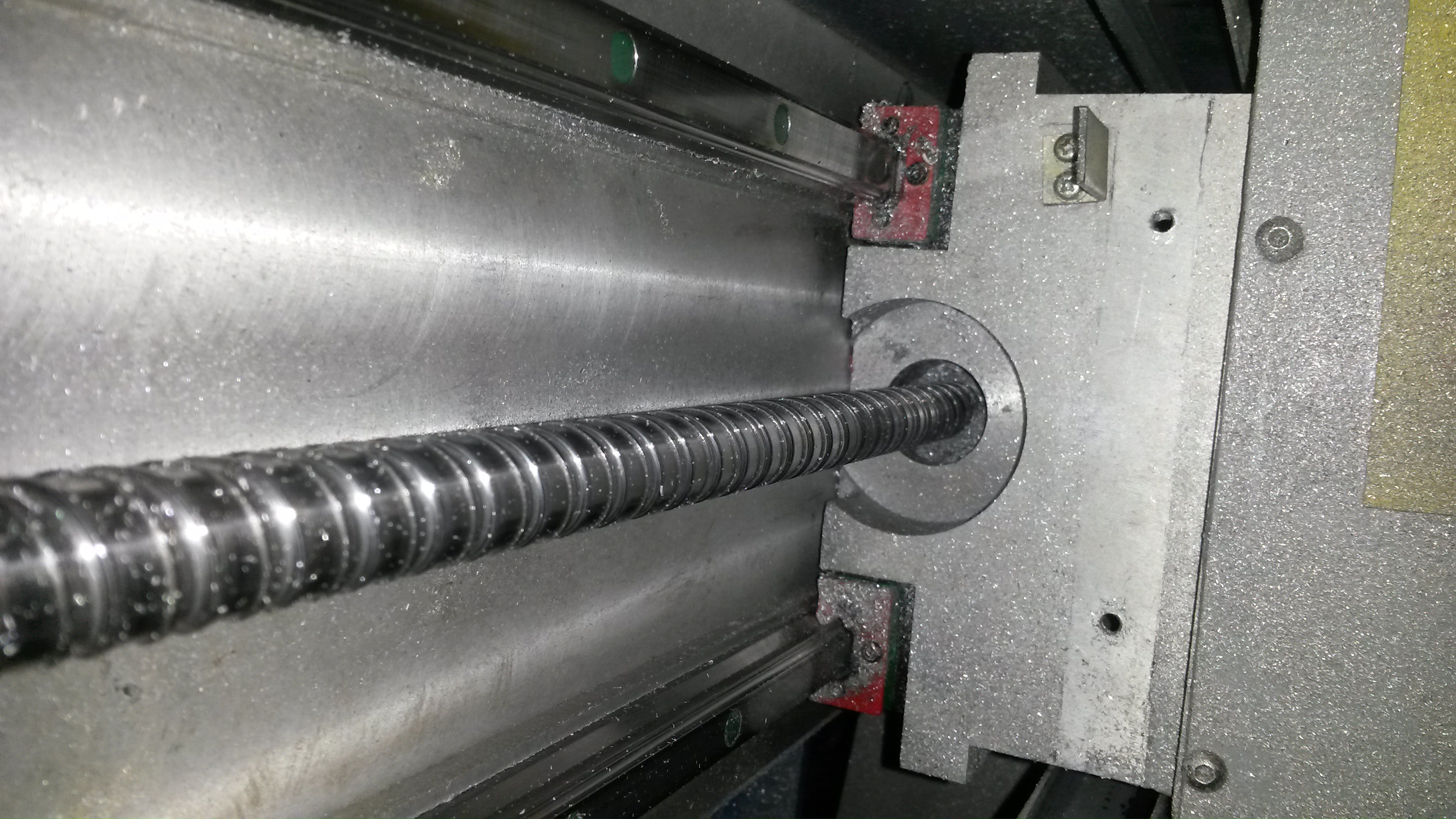

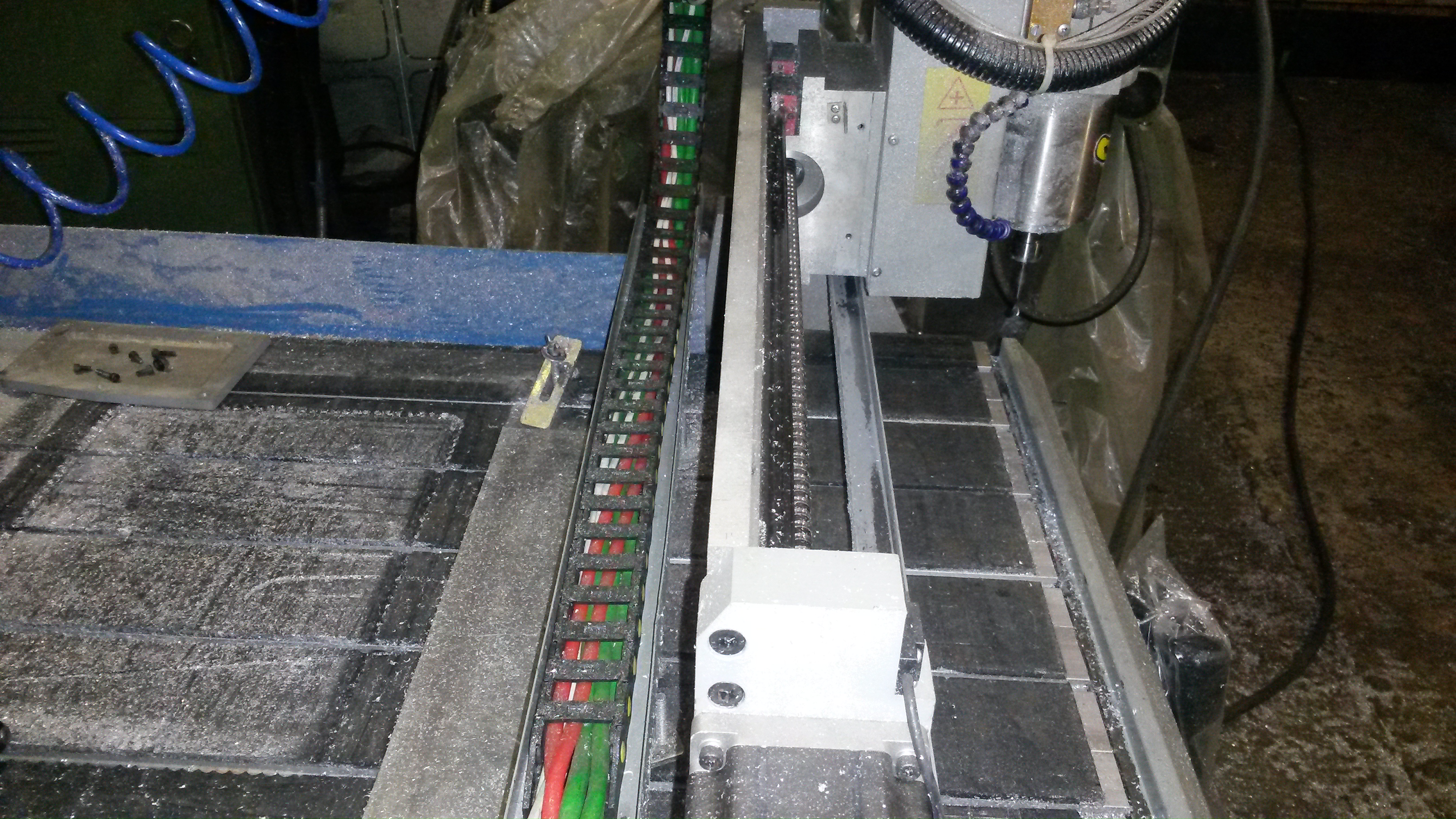

Разобрал портал ппц китайцы экономят. Поперечена из листа 15мм . А вынос центра фрезы 240мм.
Вот сижу и думаю как усилить ? Если сверху и снизу добавить полосу листа 20 мм под 90 градусов к основному в сторону шпинделя ?
20151030_092554.jpg (7018 просмотров) <a class='original' href='./download/file.php?id=62158&mode=view' target=_blank>Загрузить оригинал (2.5 МБ)</a>
20151030_092610.jpg (7018 просмотров) <a class='original' href='./download/file.php?id=62159&mode=view' target=_blank>Загрузить оригинал (1.88 МБ)</a>
20151030_092559.jpg (7018 просмотров) <a class='original' href='./download/file.php?id=62160&mode=view' target=_blank>Загрузить оригинал (2.05 МБ)</a>
20151030_093349.jpg (7018 просмотров) <a class='original' href='./download/file.php?id=62161&mode=view' target=_blank>Загрузить оригинал (1.82 МБ)</a>
20151030_092132.jpg (7018 просмотров) <a class='original' href='./download/file.php?id=62162&mode=view' target=_blank>Загрузить оригинал (2.16 МБ)</a>
Интересный мотор - со встроенным упорным подшипником и регулировкой . (7018 просмотров) <a class='original' href='./download/file.php?id=62163&mode=view' target=_blank>Загрузить оригинал (1.55 МБ)</a>
А второй опоры нет (7018 просмотров) <a class='original' href='./download/file.php?id=62164&mode=view' target=_blank>Загрузить оригинал (2.24 МБ)</a>
А второй опоры нет
сколько сюда залетает стружки -обалдеть . (7018 просмотров) <a class='original' href='./download/file.php?id=62165&mode=view' target=_blank>Загрузить оригинал (2.5 МБ)</a>
20151030_091731.jpg (7018 просмотров) <a class='original' href='./download/file.php?id=62166&mode=view' target=_blank>Загрузить оригинал (2.59 МБ)</a>
Лодочник
Сообщения: 2031
Репутация: 1835
Откуда: г.Королев
Re: Китай станок Z-Art TGM 0609 муки бытия
Сообщение Лодочник »
Переделывал станок аналогичной конструкции. Заново изготовил плиту портала из Д16Т 25мм толщиной и пластину сверху под 90градусов 15мм толщиной. Основной причиной замены портала был прогиб портала в вертикальной плоскости около 1.5мм! Китайцы используют литьевой алюминий, он рыхлый и слабый на изгиб. Стоит посмотреть как рельсы прикручены - есть вероятность, что крепеж через один...
