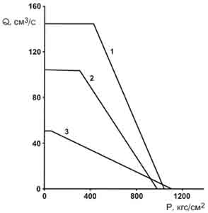

1. необходима высокая скорость впрыска (чем выше скорость тем медленнее застывает)
2. чем больше обьем цилиндра тем меньше давление 130см2 = 500кг/см2 в материальном цилиндре
Все эти данные отображены на графике
График обьема-давления

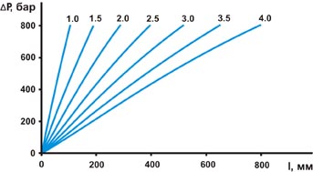

Расчетные зависимости потерь давления P от длины затекания l при различных толщинах (указаны в мм) оформляющей полости для АБС-пластика
График расчета давления (4775 просмотров) <a class='original' href='./download/file.php?id=46068&mode=view' target=_blank>Загрузить оригинал (27.18 КБ)</a>
Для выполнения условий по давлению и обьему материального цилиндра имеется необходимость установки гидроцилиндра со всеми прибамбасами.

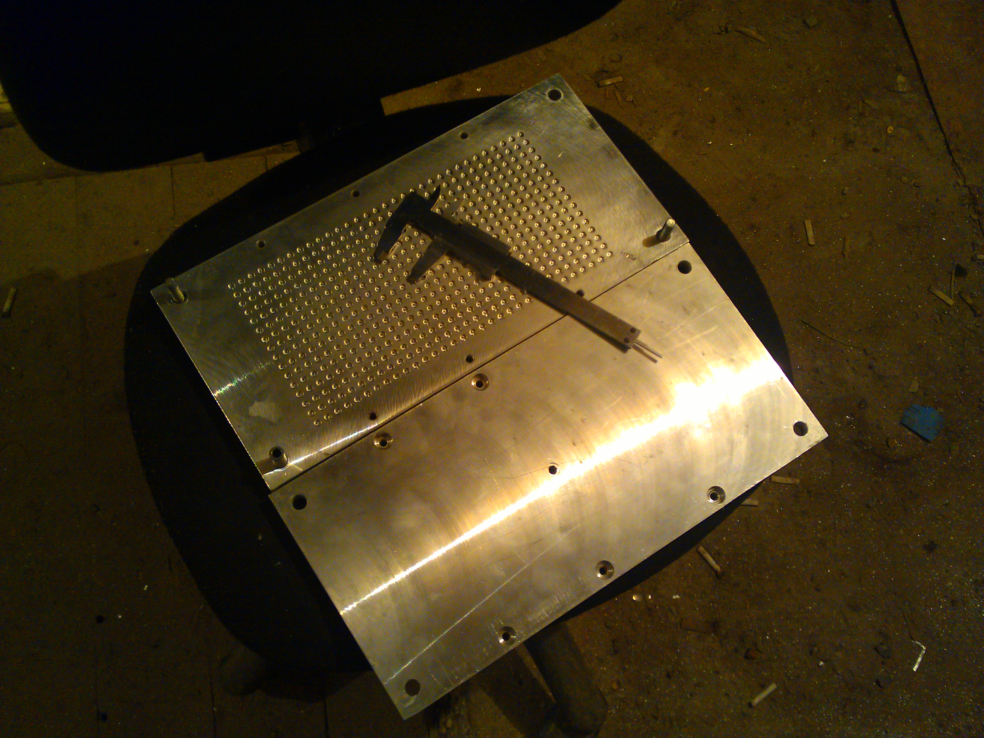

форма
IMAG0629.jpg (4529 просмотров) <a class='original' href='./download/file.php?id=46502&mode=view' target=_blank>Загрузить оригинал (1.74 МБ)</a>
