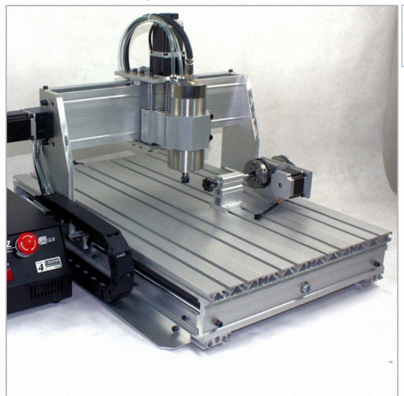

Ребятки! вот такой станок 6040 - купленный на Алиэкспресс, шпиндель (мягко сказать Г..) 300w шел в комплекте. Моторчики тоже выписывались оттуда, как и дешевые пружинные муфты.
"Черного" ящика к нему не было, того что на фото
Станок должен был прийти в разборе, а приехал собранный.
6040.jpg (2734 просмотра) <a class='original' href='./download/file.php?id=46123&mode=view' target=_blank>Загрузить оригинал (246.27 КБ)</a>

Это фото не конкретно моего станка, а фото из инета. Я если бы знал, что фото станка интересует, сегодня бы заснял. А станок на фото - один в один. за исключением шпинделя, моторов и "змейки "пока не стоят - незачем, ставить. Походу он какой то проклятый. Да походу не драйвера выкидывать надо, а весь станок. Драйвера у меня лежат комплект еще, причем по мощнее этих, пробовал их поставить - та же песня. Я вот думаю, не может ли это быть из за драйвера самой ncstudio. Это единственное что я еще пока не менял на этом станке.

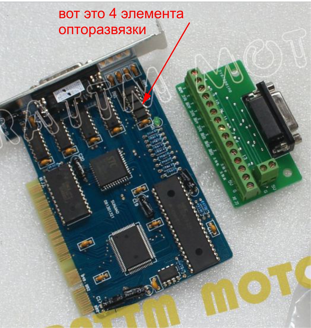

Re: Проблема с NSctudio- смещение мест обработки
Драйвер, конечно, стоит попробовать заменить.
Эти платы были разных версий. Программ тоже много разных ломаных.
Я знаю лишь одно работающие сочетание - то, что у меня.
Может быть что-то неправильно подключено, например, нет контакта в цепи +5 В или в цепи GND,
и оптопары работают питаясь паразитными токами?

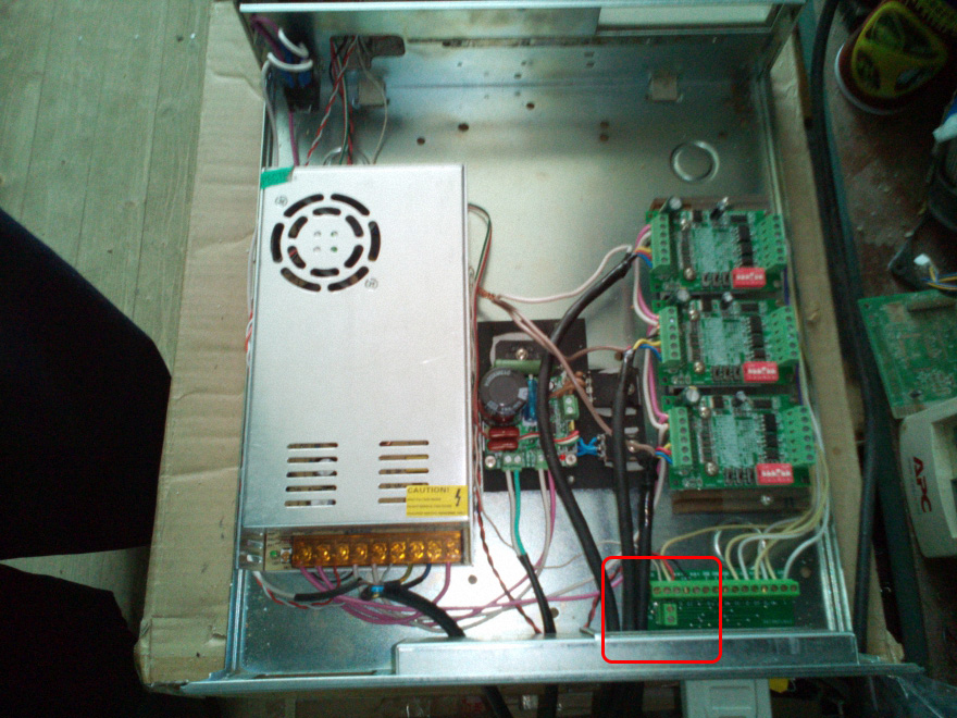

Посмотрел сейчас на фото и не увидел, где там что подключено?
2.jpg (2706 просмотров) <a class='original' href='./download/file.php?id=46145&mode=view' target=_blank>Загрузить оригинал (270.31 КБ)</a>
И еще скажите, как подключены оптовходы драйверов? С каких клемм что заведено?

michael-yurov писал(а):Посмотрел сейчас на фото и не увидел, где там что подключено?
Вот к сожалению не могу сказать сейчас что и как подключено, но смущает тот факт, что при работе с этим станком стояла синяя плата Матч3 - на которой стояла ОДНА опторазвязка на одном канале, до драйвера. А вот при работе в паре NCstudio и драйвера (на любую из осей), приходится по две опторазвязки. Одна стоит на самой плате NC, с резистором 330 Ом, вторая стоит на драйвере, с резистором тоже 330 Ом, плюс ко всему же еще и кабель между NC и станком Китаезно сделанный, у которого возможно не медные жилы а стальные, обмедненные.
Возможно он тоже гасит +5V, идущие с ПК в станок. Это можно проверить измерив сопротивление жил в кабеле.
Но вопрос в чем? А зачем две оптопары на одном канале?
Может тупо затухает сигнал, и станок его "пережевать" не может?
Может есть смысл резистор допустим на драйверах поставить поменьше? К примеру 270 Ом?
Или вообще закоротить оптопары на драйвере?
Кажется мне что в этом проблема.

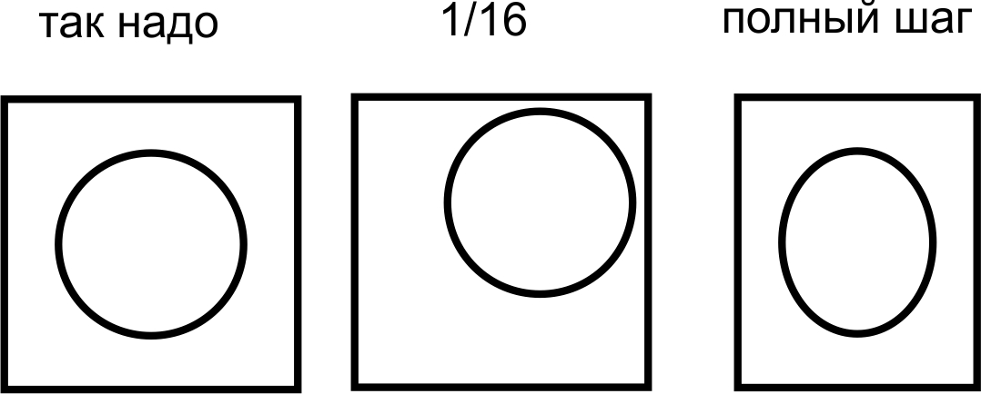

И еще, на счет того что у меня в станке не те размеры квадрата при 0.00325 - Это оказалось элементарно!
(плохо, когда в станке копаются куча народу, и электрик, и друг компаньон...)
Когда спрашиваешь у одного, сколько шаг ШВП и он в грудь себя долбит, утверждая что 5мм, это одно. И ведь я поверил!! (лох)
А сегодня взял штангель и сам померил, и оказалось - 4мм!!!, потом пересчитал и вот оно чудо!! - при шаге 4 мм, должно быть не 0.003125, а как у меня и получалось - 0.00250!!
Век живи век учись! И доверяя - проверяй многократно!
Василий Владимирович писал(а):Вот к сожалению не могу сказать сейчас что и как подключено, но смущает тот факт, что при работе с этим станком стояла синяя плата Матч3 - на которой стояла ОДНА опторазвязка на одном канале, до драйвера. А вот при работе в паре NCstudio и драйвера (на любую из осей), приходится по две опторазвязки. Одна стоит на самой плате NC, с резистором 330 Ом, вторая стоит на драйвере, с резистором тоже 330 Ом, плюс ко всему же еще и кабель между NC и станком Китаезно сделанный, у которого возможно не медные жилы а стальные, обмедненные.

У вас какая проблема? Непонятные смещения и неправильная форма круга (на мой взгляд это очень серьезная проблема).
А вы про резисторы в опторазвязка рассуждаете. Какой в этом смысл, если схемы нет?
Я понимаю, была бы какая-то конкретная известная проблема в работе электроники, и имея схему мы бы обсуждали как ее устранить.
Но ведь вы пишите про какую-то синюю плату Mach3, про одну опторазвязку на канале, про какие-то две опторазвязки в случае с ncstudio? про резисторы,
про кабель "Китаезно сделанный", про стальные жилы, про затухающий сигнал...
Вот я вам и сказал, что все эти рассуждения ни к чему хорошему не приведут, если не разобраться в вопросе.
Василий Владимирович писал(а):на одном канале нормально когда более одной опторазвязки?
Если нужно - то, видимо, нормально.
В NCStudio нет опторазвязки.
Даже если поставить подряд 50 опторазвязкок - это не приведет к "затуханию" сигнала.

Я задал конкретный вопрос - как у вас подключены драйверы к терминальной платке. предположив, что вы могли допустить ошибку в подключении. Если вы на 100% уверены, что подключили правильно - хорошо. Тогда, видимо, я помочь не смогу. У меня предположений больше нет.
Я понял, что станок далеко и посмотреть сразу не получится. Но я не вижу смысла обсуждать домыслы про стальные жилы. Даже если они там и стальные - значит инженеры это учли - мало верю.
555.jpg (2619 просмотров) <a class='original' href='./download/file.php?id=46203&mode=view' target=_blank>Загрузить оригинал (689.4 КБ)</a>

michael-yurov писал(а): Может быть что-то неправильно подключено, например, нет контакта в цепи +5 В или в цепи GND,
Была ситуация когда не было подключено 5 в со стороны компьютера для питания платы опто развязки (плата питалась видимо паразитными токами)
по отдельности оси работали а одновременно сбоили.
Всю тему не читал .В ноль станок возвращается , если вырезать квадрат и круг по отдельности ?

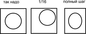

Andy52280 писал(а):Василий Владимирович, а в Ctrl+Alt+Shift+клик_на_Machining пробовали? Откроются все параметры NcStudio. И там можно посмотреть, нет ли у Вас чего лишнего. Вдобавок можно было бы пойти от простого - выставить минимально необходимые настройки, отключив все излишки в виде оптимизаций и даже микрошагов на драйверах. И фиг с ним, с масштабом, на первом этапе. Сначала понять, разрешить проблему, а потом уже подогнать под точные размеры.
Я сегодня практически так и поступил. Переставил с микрошага на полный шаг. Да моторы скрипели но станок резал не ровно окружность, причем овальную, НО по центру, как и положено. При выставлении микрошага, окружность стала ровнее, но ушла в сторону.
Про данные драйверы как у меня стоят, здесь на форуме пишут что часто они плохо работают на микрошаге 1/16 или же 1/8 и 1/16, так как при возрастании микрошага повышается частота, походу не справляются оптопары, (они не самые быстрые стоят, или потеря сигнала). Плюс, я разобрал сегодня драйвер посерьезнее и обнаружил, что там при тех же оптопарах, стоят резисторы меньшие по номиналу - 270 ом. То есть в оптопаре "световой элемент", получая больше энергии - излучает ярче!
А про а в Ctrl+Alt+Shift+клик_на_Machining - я не знал! Благодарю за подсказку.
4141.jpg (2615 просмотров) <a class='original' href='./download/file.php?id=46215&mode=view' target=_blank>Загрузить оригинал (93.25 КБ)</a>
Скажу честно, по отдельности давно уже не пробовал резать - не помню. Так как давно 2 мес, мучаюсь с станком. Обязательно проверю. И наличие +5В тоже.
...Да по отдельности оси нормально работают, а вот при диагональных перемещениях, сбои причем всегда одинаковые и только по X и Y
