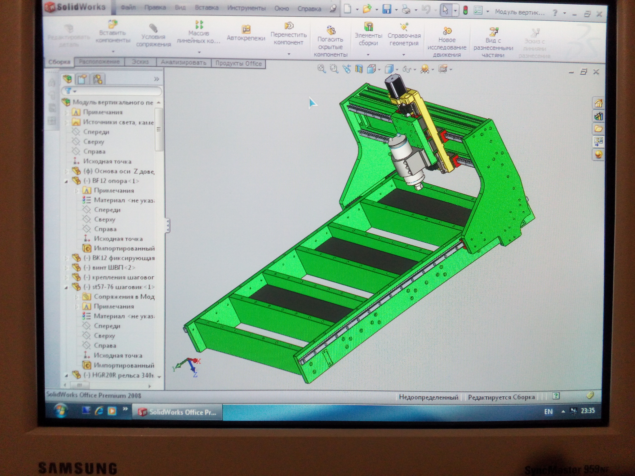

Упор рельсы в виде торчащих выступов поперечин будет полюбому кривой а кривой упор это зло. Лутше вобще без упора и вобще эти столярные замки на дюрале ненужны.

Михаил, длинные швп не проблема, если натянуть и по вашим гайкам делать. Но это если строить большой станок, а это сильно дорожает, и врашающая гайка требует больше места чем обычная. И размер выше данного не по корману увеличивать. Хватает в общем.
Не ставлю задачу двери и другие габариты.
И не хочу делать из железа. Так как закуплен Дюраль.
Основание будет из железных проф труб. 80х80х4. И опоры хорошие.
На счёт упоров почему будет кривой? Не понял. Имеется ввиду что сама рельса кривая, и только одними маленькими выступами его не разровнять?
А так если с одной установки делать и боковонки основания, и прям одинаково во все шип паз одет ребра жесткости, тоже если все одинаковые, мне кажется будет лучше чем без никакой опоры...

В соединенияз будут зазоры и все шипы встанут поразному. Вобще на соединенияз дюраля шипы ненужны вырезами под шипы вы ослабляете боковины. Собрать все ровно можно на плите. А под рельсы лутше фрезернуть нормальную посадочную канавку в самой боковине. Нет смысла изголятся все придумано до нас.

Я и сам больше хочу канавку. Но там получается так, что если боковинки прижать, и фрезернуть. Для этого нужно убедиться в правильности станка, вернее основание на чембудем крепить профиль. А делать планирую у нашего уважаемого основателя вектроника Наиля. Спрашу ка сегодня его тоже.

Хотел сказать основание стола станка, куда будет прижата плита для этих боковинок, чтоб была ровной.
Еще после со стыковки двух боковинок на одинаковых ребрах, оставалась расстояние одинаковое между собой, т.е. канавки были паралельны в ширину, по всей длине(боковинок). Или это самое осевое расстояние между канавками, допускается небольшое отклонение? ...
На всякий случай хочется предохранятся, и сделать максимально возможным способом.
Плита хотя новая, не залежавшая, диской пилой резанно уверял продавец.
Сами по себе плиты тоже наверное не идеально ровные по всей площади в сотку.
Re: Усиленный портальник КРМ 850х550х150
Плиты кривые в любом случае. Прижимать плиты нельзя нужно обрабатывать ненапряженными и обязательно с двух сторон. Плоскость стола фрезернуть недолго.

Ясно. Если так, и реально возможно сделать, я к этому способу склонялся с самого начала (канавки). Как получу ответ, сразу начну переделывать. Это будет в третий раз станок перебираю. (Довожу)

Было бы хорошо отшлифовать одну сторону заготовки (под две боковинки), и этой ровной стороной прижать к ровному столу и сделать обработку как положено канавок и раскроя.

ненадо ничего шлифовать все прекрасно фрезеруется с точностью сотка при желании.

Пришёл к такому выводу. В наличии одна плита под две боковинки. Размер 128х30см. То есть если вычитаем места под прижимы и диаметр прохода фрез, останеть полезная площадь полосок 2шт. по 130мм... Толщина 25,4мм.
Как планирую выравнить поле. Можно следующим способом, приклеить к столу плиту, и пройтись по всей плоскости. Но если нет возможности клеить?
Как если сперва прижать к столу, и отфрезеровать по всему краю карманы под прижимы, т.е чтоб потом от выравненной плоскости, не торчали места от этих самых прижимов...
Далее переставляем в эти карманы прижимы, и спокойно можно пройтись по всей площади.
А дальше уже прижать ровной стороной, и не фрезерую всю поверхность, можно просто провести канавки, и собственно раскрой на две части. Получиться ровные две боковинки.
Нафег прижимы шпакля и циакрин рулит особенно для больших кривых плит которые нельзя прижимать. И припуски ненужны большие 2мм с внешних чторон и под проход фрезы между деталями.

Хорошо, приклеили выравнили.
А потом как? Его же переварачивать ставить на выровненную сторону. И здесь тоже клеить?
Тоже клеить. Кладем прижимаем грузом чтоб прилегала идеально и проливаем циакрином по контуру. Но на циакрине недопускать нагрев.

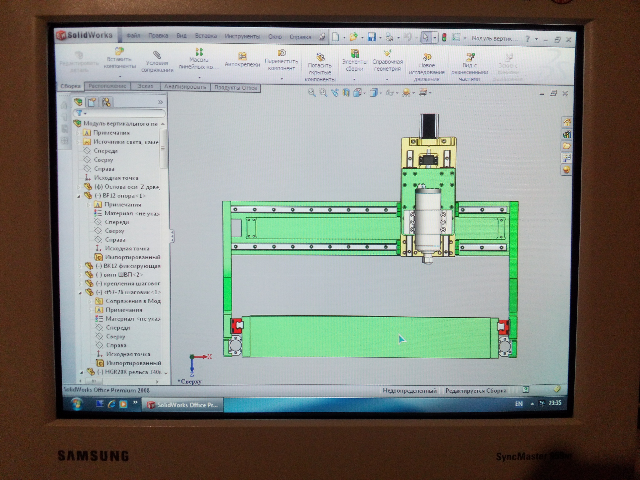

Все готово. Думал быстро переделаю. Как всегда один деталь за другим потянуло целую цепочку. Цвет по жизни люблю зеленный, и буду в него красить. Ваши замечания)))

Силвер, есть возможность обработать площадки под рельсы Х или как добиваться параллельности надумал?

Материал раз Дюраль, готовить только фрезеровкой, как описывали выше. Параллельность не знаю как будет. По месту сборки буду проверять. Я так думаю что если все семь ребра жесткости и три продольных ребра будут одинаковые в ширину, то проблем не должно быть. По крайней мере в программе все детали точно встали, то и правильно обработанные боковинки по идеи лягут как положенно.

Все рельсы и каретки утоплены в пазы. Вы уверены, что они будут точно выполнены?
