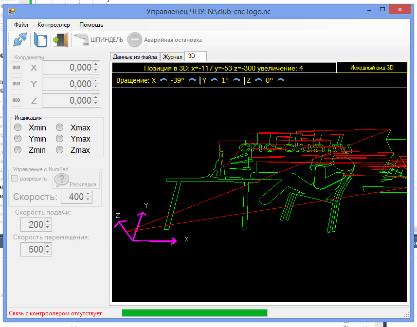

Добавил 3d, что-бы теперь удобнее было сделать щупалку поверхности перед обработкой :-) ну и так видеть где фреза.

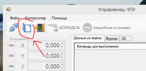

Как открыть файл:

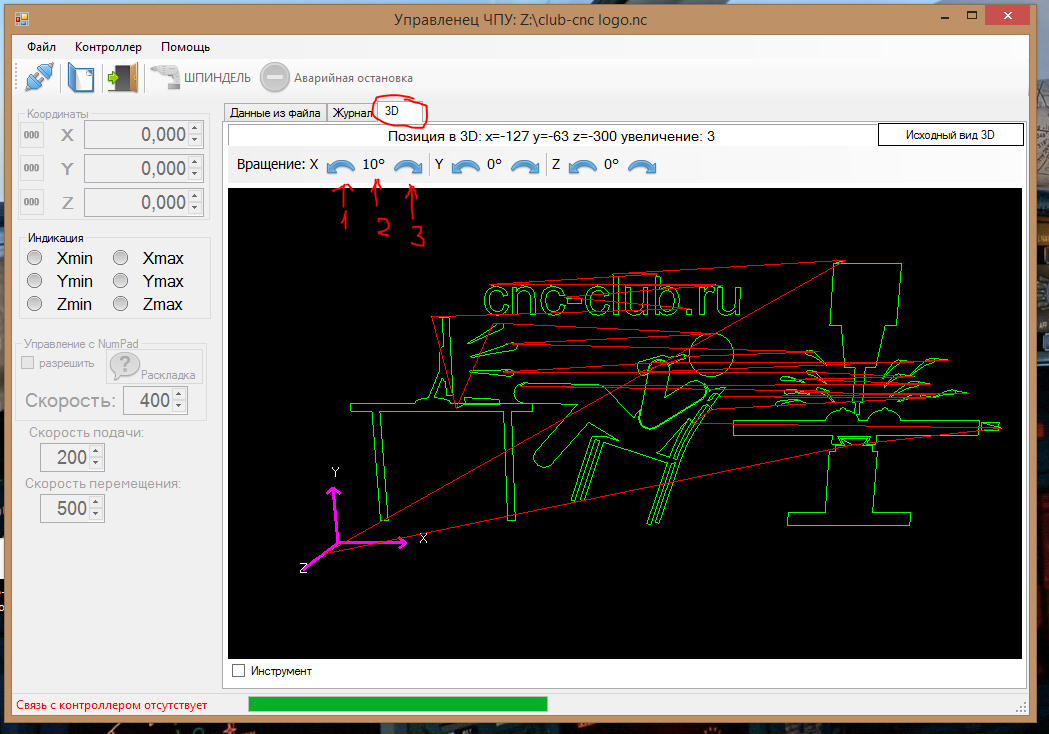

Основные органы управления: Управление мышкой:
У каждой оси есть 3 кнопки:
1) вертеть в одну сторону
2) установить 0 градусов
3) вертеть в другую сторону
Если при нажатой левой клавише мыши, двигать мышкой, то и изображение двигается по осям XY
С правой зажатой клавишей верчение по осям.
Управление с клавиатуры:
F1,F2,F3,F4,F5,F6 - верчение по осям
ESC - сброс верчений по осям, что-бы вид был сверху.
клавиши + и - соответственно приближают и отдаляют
Программа пока не понимает коды G2,G3.....
Зелеными линиями я отображаю движение G1 и красным G0.

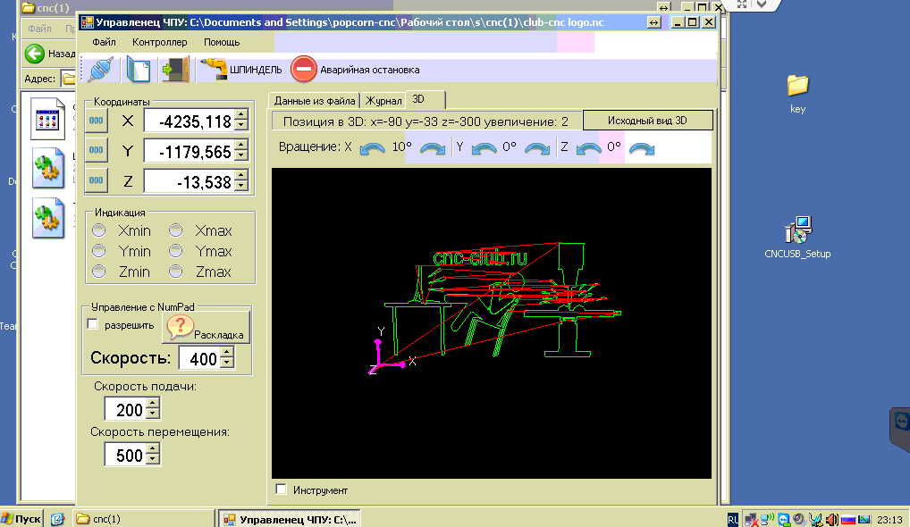

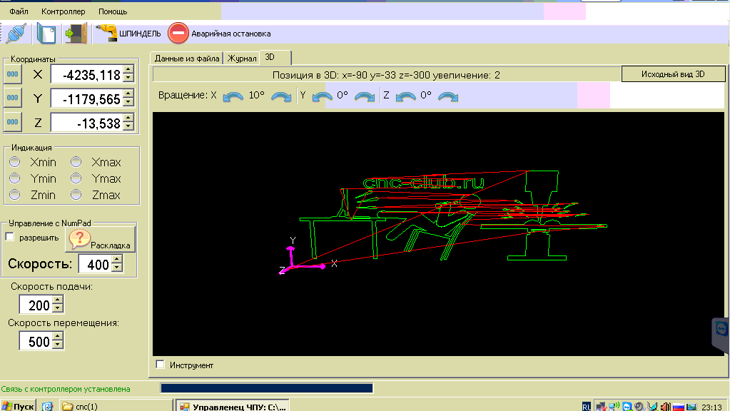

Не удержался и попробовал программу со своей платой, вроде подключается к контроллеру. Пока могу проверить только это, остальные части станка ещё не получил.
На экране нетбука (1024x600), если развернуть окно, появляется проблема с пропорциями 3d модели. Пробовал разные ситуации - всё равно проявляется.
Скриншоты окна Teamviewer, сорри за качество.
snapshot12.png (8476 просмотров) <a class='original' href='./download/file.php?id=44515&mode=view' target=_blank>Загрузить оригинал (32.92 КБ)</a>
snapshot11.png (8476 просмотров) <a class='original' href='./download/file.php?id=44516&mode=view' target=_blank>Загрузить оригинал (24.86 КБ)</a>
Re: Управление контроллером mk1 (planet-cnc)
С пропорциями, пока косяк, ещё не разобрался :-)

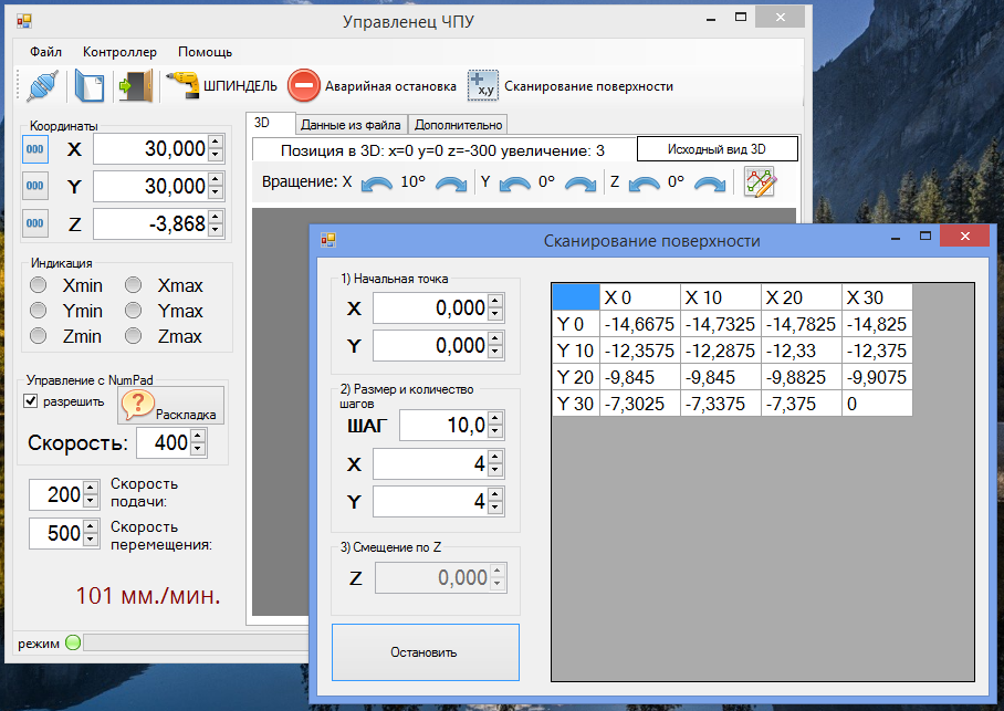

Появилось немного свободного времени, и добавил сканирование поверхности, подложил под стеклолит маркер, и просканировал поверхность размером 40х40мм. с шагом 10мм.
Вот чего получилось: И вот тут понял, что если поверхность на которой нужно фрезеровать совсем уж неровная, нужно будет использовать не только смещение по оси Z, но и по X,Y, для соблюдения пропорций фрезеруемого рисунка.
selenur писал(а):И вот тут понял, что если поверхность на которой нужно фрезеровать совсем уж неровная, нужно будет использовать не только смещение по оси Z, но и по X,Y, для соблюдения пропорций фрезеруемого рисунка.
Это уже выходит далеко за пределы реальной задачи.
