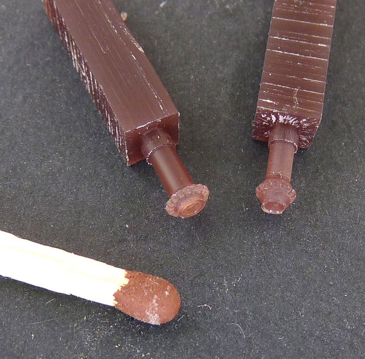

А я вот только что фрезернул, микро-детальки на поворотной оси.
проба_06.jpg (2293 просмотра) <a class='original' href='./download/file.php?id=41312&sid=be2bb92012a064a1d333283c7dd53fd4&mode=view' target=_blank>Загрузить оригинал (433.47 КБ)</a>

Класс! А большего увеличения нельзя сделать? Очень хочется зубчики рассмотреть...

micgelly писал(а):Класс! А большего увеличения нельзя сделать? Очень хочется зубчики рассмотреть...
Посмотрите оригинал.
Это почти не уменьшенная фото......)))) Если только под микроскопом ещё снимать)))
