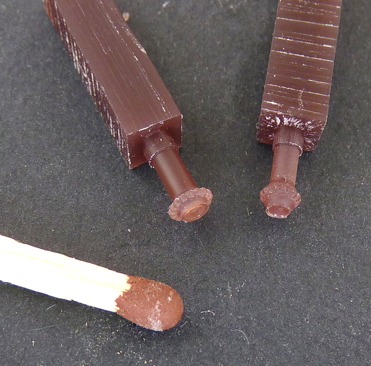

А я вот только что фрезернул, микро-детальки на поворотной оси.
проба_06.jpg (2594 просмотра) <a class='original' href='./download/file.php?id=41312&sid=abfcd1708c526da131dd93e9ff09566b&mode=view' target=_blank>Загрузить оригинал (433.47 КБ)</a>
micgelly
Сообщения: 141
Зарегистрирован: 17 фев 2014, 11:52
Re: Настройка оси А
Сообщение micgelly »
Класс! А большего увеличения нельзя сделать? Очень хочется зубчики рассмотреть...
igor44
Сообщения: 373
Репутация: 257
Откуда: Костромская обл.
Re: Настройка оси А
Сообщение igor44 »
micgelly писал(а):Класс! А большего увеличения нельзя сделать? Очень хочется зубчики рассмотреть...
Посмотрите оригинал.
Это почти не уменьшенная фото......)))) Если только под микроскопом ещё снимать)))
