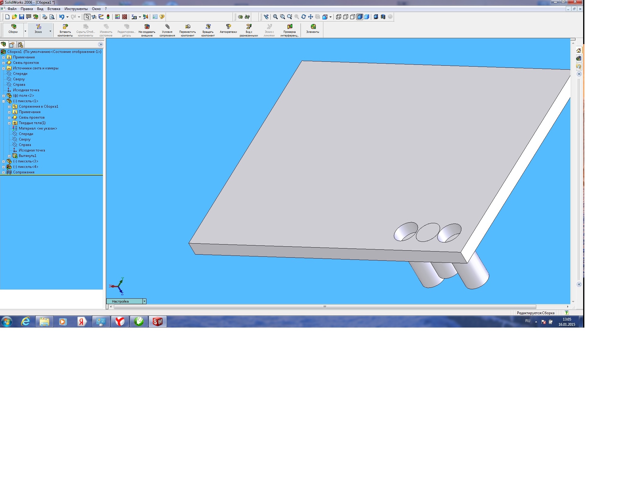

А вообще в голове вот мечта какая (но пока даже близко не могу понять как это создать):
Плита, в ней отверстия,
в отверстиях цилиндры ходят...
Под плитой ну наверное типа каретки какой то, с электромагнитом..
Пиксель (отверстие), куда нужно положить бисеринку открыть путем силы магнита на каретки , таким образом проехалась каретка (а она это может сделать очень быстро) по всему полю открыла один цвет. Ты такой раз засыпал - горстью, потом следующий цвет.. и т.д.
Может эл. магнит, а мож силой света как то реализовать...
Необходимо какое то расширение - чтоб бисеренка в своем "ложе" не застряла под наклоном поля.
Вот это будет сила! Вот чую что рядом хожу а принцип действия не могу придумать..Наверное знаний не хватает...
И сажай тута гастарбайтера!!!
Безымянный.jpg (3180 просмотров) <a class='original' href='./download/file.php?id=40680&mode=view' target=_blank>Загрузить оригинал (280.63 КБ)</a>
Наверстываем... в электронике...
Re: Станок для выкладки бисера
artclonic писал(а):Необходимо какое то расширение - чтоб бисеренка в своем "ложе" не застряла под наклоном поля.
Вибрация, сжатый воздух, вакуум...
artclonic
Сообщения: 565
Зарегистрирован: 07 июн 2014, 12:40
Репутация: 36
Сообщение artclonic »
Сергей Саныч писал(а):Вибрация, сжатый воздух, вакуум...
А как зафиксировать в этом положении?

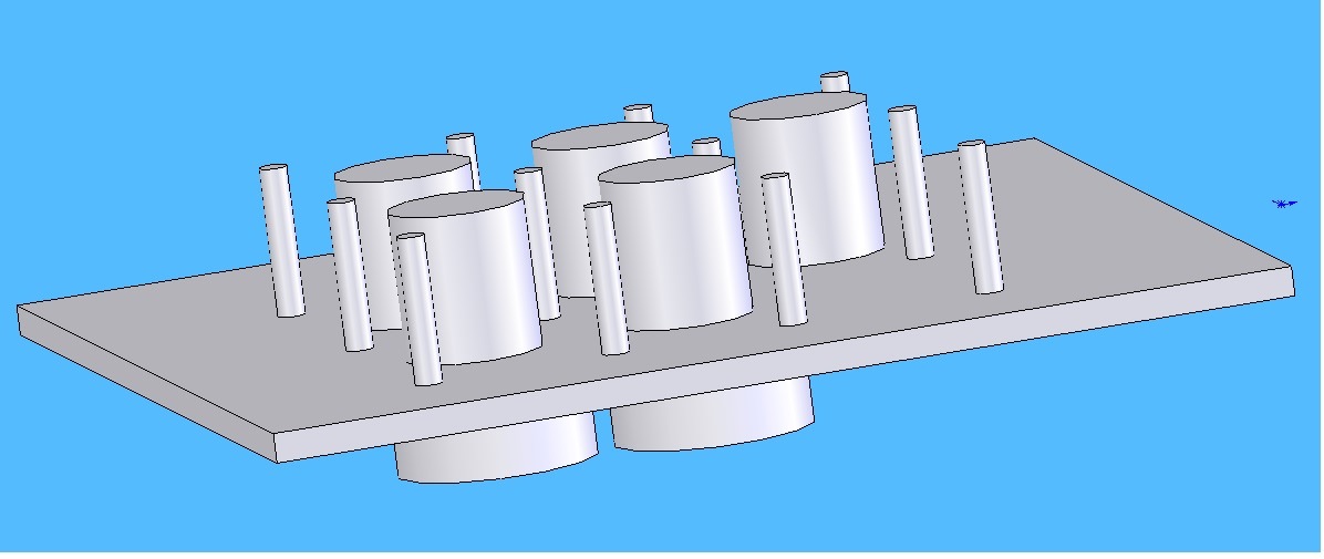

Мож как то так...

artclonic писал(а):Плита, в ней отверстия,
То есть формировать по строкам? Или в плите пиксели вообще по всему полю?
Слишком сложно получается по исполнению - попробуйте сделать механизм пикселя диаметром в 1.5-2.0 мм и разместить сотню-другую этих механизмов в ряд под плитой :)
artclonic
Сообщения: 565
Репутация: 36
AndyBig писал(а):То есть формировать по строкам? Или в плите пиксели вообще по всему полю?
По всему полю.. Иначе смысл теряется... - согласен, что сложная конструкция!
AndyBig писал(а):попробуйте сделать механизм пикселя диаметром в 1.5-2.0 мм и разместить сотню-другую этих механизмов в ряд под плитой
Поясните плиз
AndyBig
Сообщения: 3876
Репутация: 1121
Откуда: юг России
Сообщение AndyBig »
artclonic писал(а):Поясните плиз
Скажем, имеется поле 20х30 см. Пиксели расположены каждые 2 мм (ну, мне кажется что это нормальный размер бисеринок :)), значит получаем 100х150=15 тысяч пикселей. Как такое количество исполнительных механизмов расположить на площади 20х30 см? Другими словами - габарит каждого механизма по XY не должен превышать 2 мм, как сделать столь тонкий механизм? Да еще и в таком количестве :)

Есть вариант сделать магнитик диаметром 2 мм (чтобы только хватало сигнал подать головке о том что пора бомбардировку начинать) и сделать чтобы он под столом двигался параллельно соплу. И в нужный момент подавать сигнал. А вот что на сопле придумать за механизм настолько шустрый и чуткий я не знаю.
