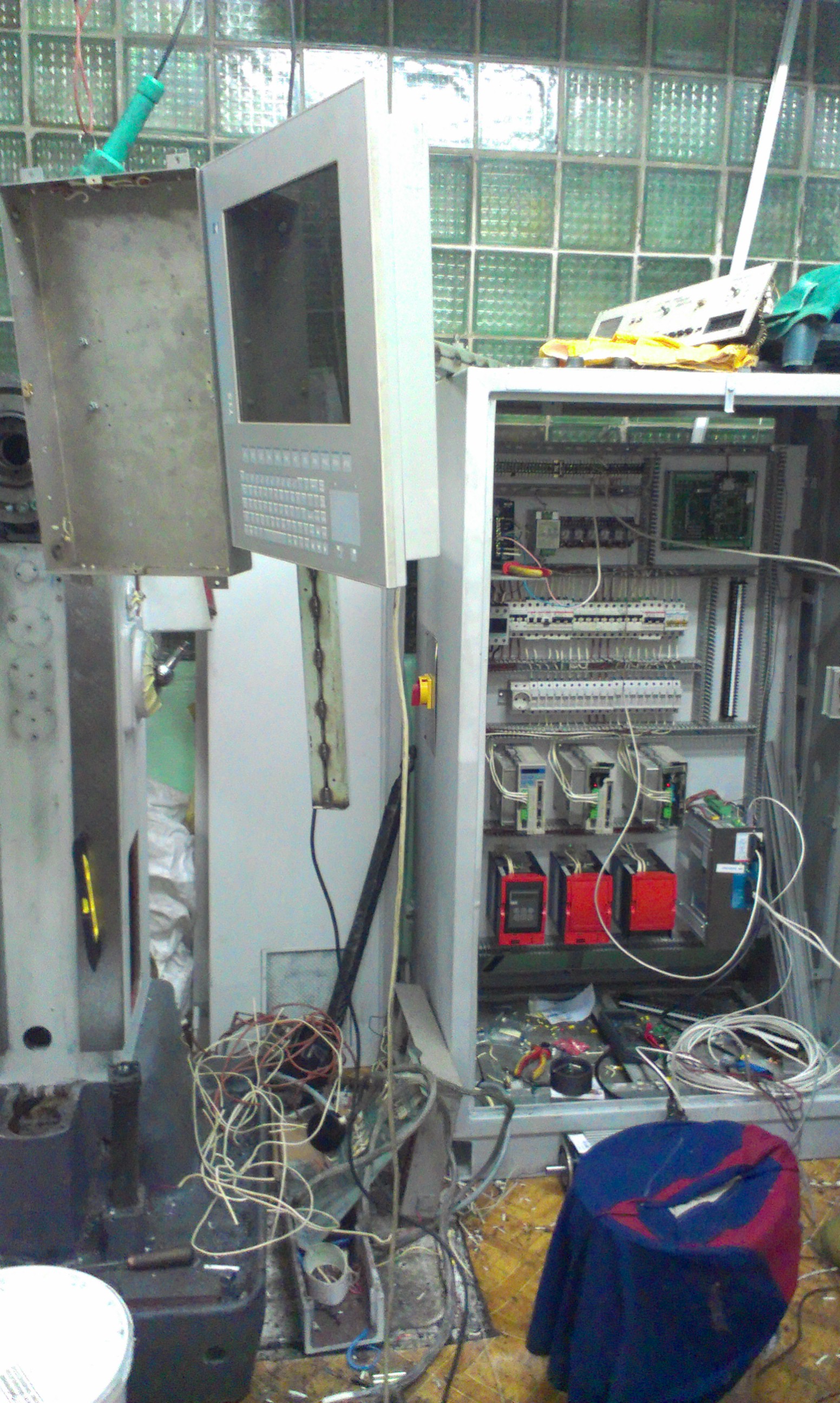

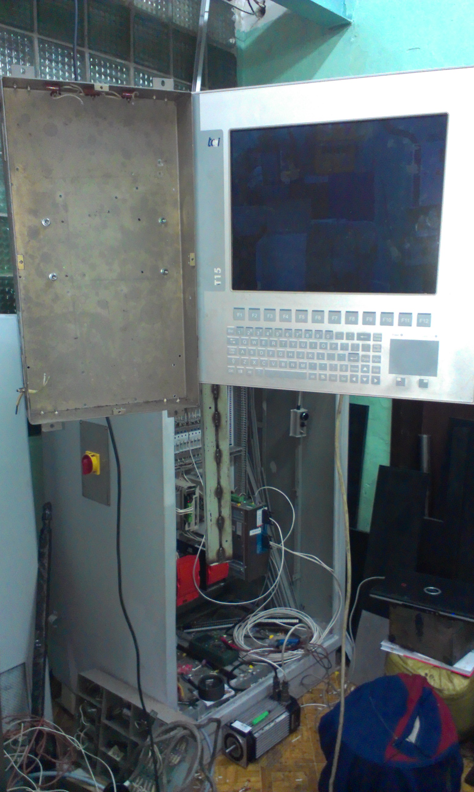

Начал сборку панели-стойки.
IMAG0323.jpg (6669 просмотров) <a class='original' href='./download/file.php?id=43891&mode=view' target=_blank>Загрузить оригинал (726.37 КБ)</a>
IMAG0324.jpg (6669 просмотров) <a class='original' href='./download/file.php?id=43892&mode=view' target=_blank>Загрузить оригинал (918.24 КБ)</a>

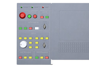

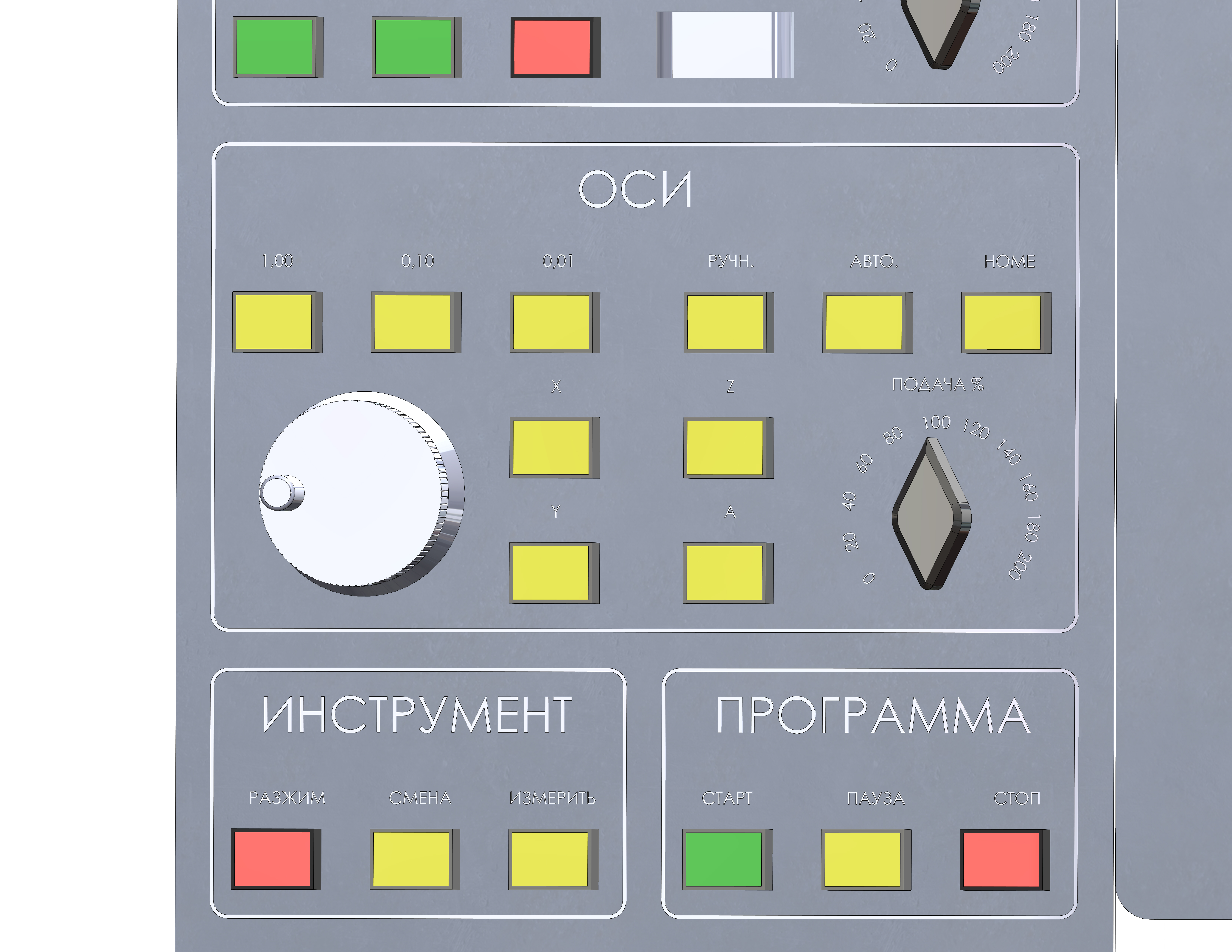

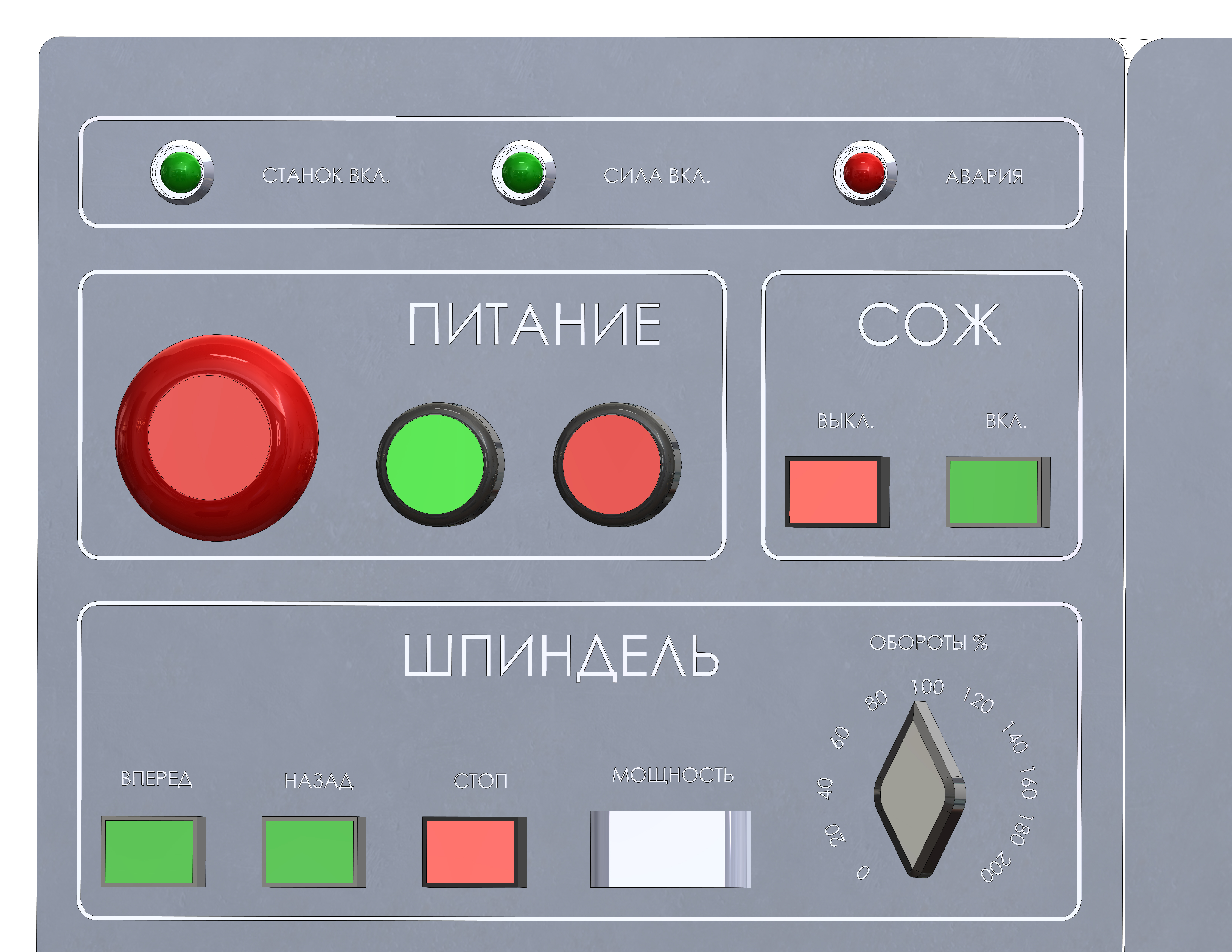

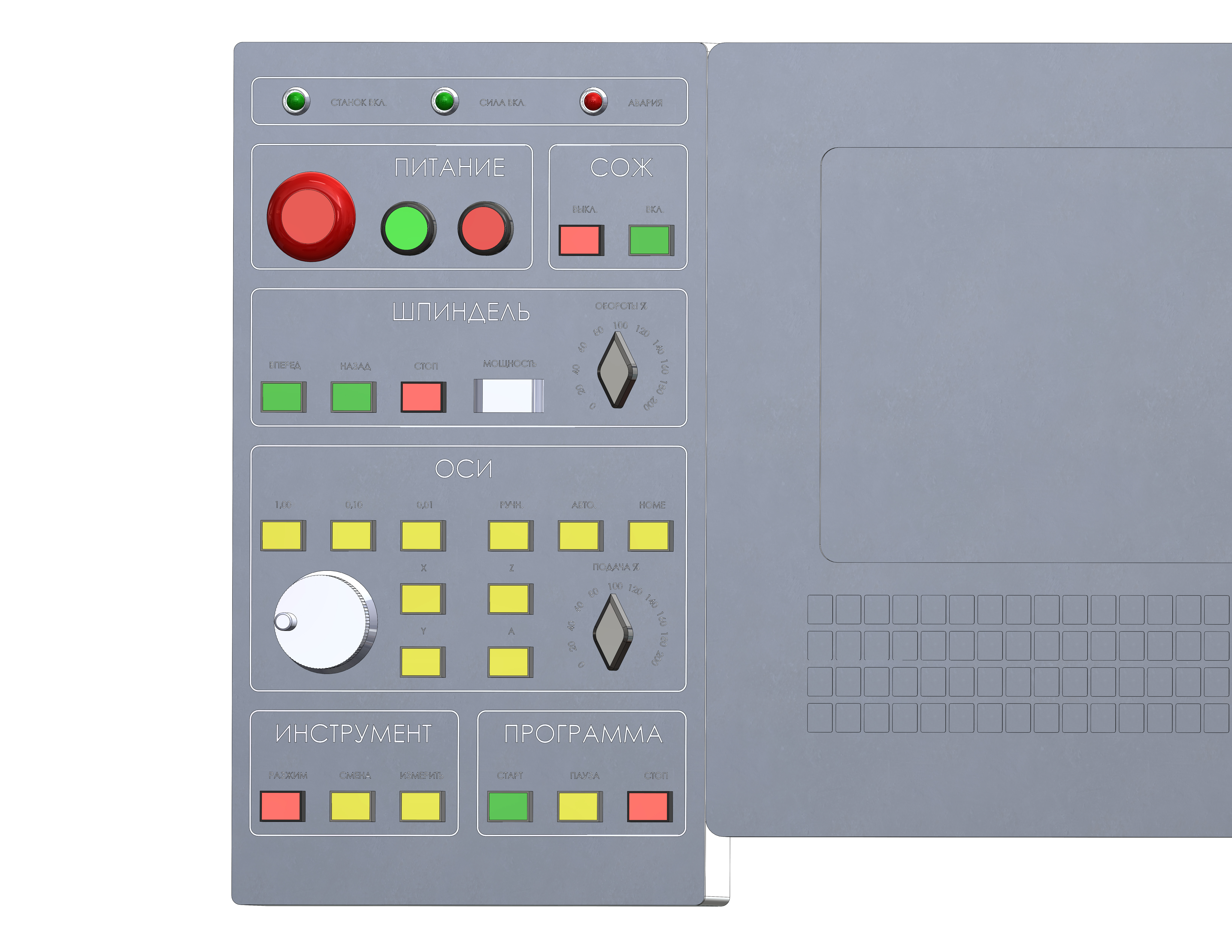

На сегодня последняя версия. Надеюсь окончательная. :-)
стойка4-1.JPG (6618 просмотров) <a class='original' href='./download/file.php?id=44133&mode=view' target=_blank>Загрузить оригинал (3.91 МБ)</a>
стойка4-2.JPG (6618 просмотров) <a class='original' href='./download/file.php?id=44134&mode=view' target=_blank>Загрузить оригинал (3.55 МБ)</a>
стойка4-3.JPG (6618 просмотров) <a class='original' href='./download/file.php?id=44135&mode=view' target=_blank>Загрузить оригинал (4.05 МБ)</a>
Re: Компоновка панели управления
ukr-sasha писал(а):На сегодня последняя версия. Надеюсь окончательная.
Про шпиндель влево/вправо снова забыл? :)
И панельки Инструмент и Программа я бы местами поменял ;)

Predator писал(а):И панельки Инструмент и Программа я бы местами поменял
А я бы инструмент подальше разместил от программы. Расположение вместе это зло...
Demetrius писал(а):я бы инструмент подальше разместил от программы. Расположение вместе это зло...
По-хорошему во время выполнения программы эти кнопки не должны работать, так что без разницы ;)

Predator писал(а):По-хорошему во время выполнения программы эти кнопки не должны работать, так что без разницы
У меня они расположены вместе и иногда вместо пуск программы, нажимаешь разжим инструмента. В лучшем случае, фрезы нет.
Demetrius писал(а):и иногда вместо пуск программы
Поэтому я выше и написал, что нужно поменять их местами, ну и это еще

Demetrius писал(а):У меня они расположены вместе и иногда вместо пуск программы, нажимаешь разжим инструмента. В лучшем случае, фрезы нет.
Потому в самый угол кнопку поставил и выделил красным. Существующая родная панель показала удобство расположения разжима инструмента с краю - можно не смотреть.
