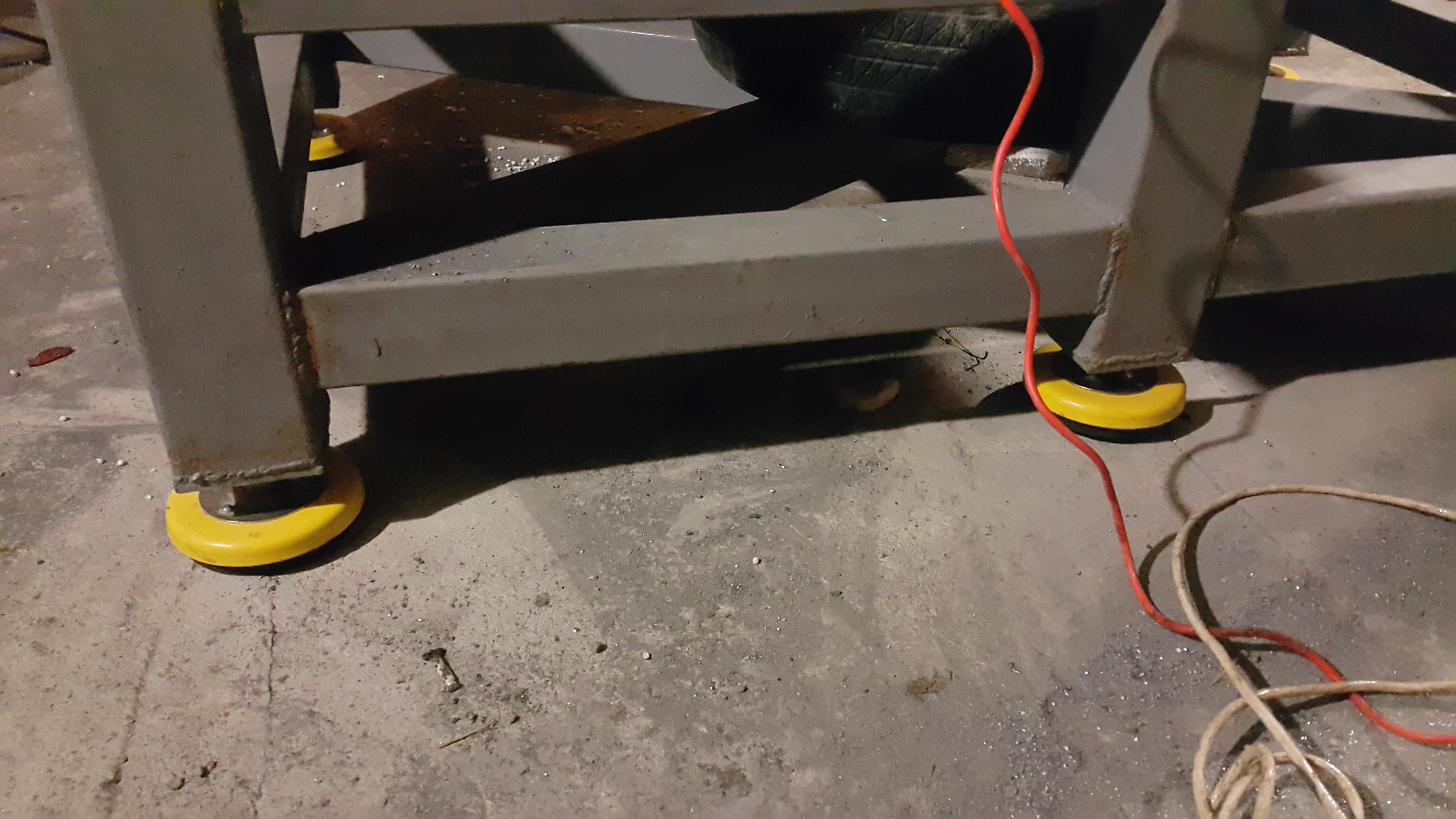

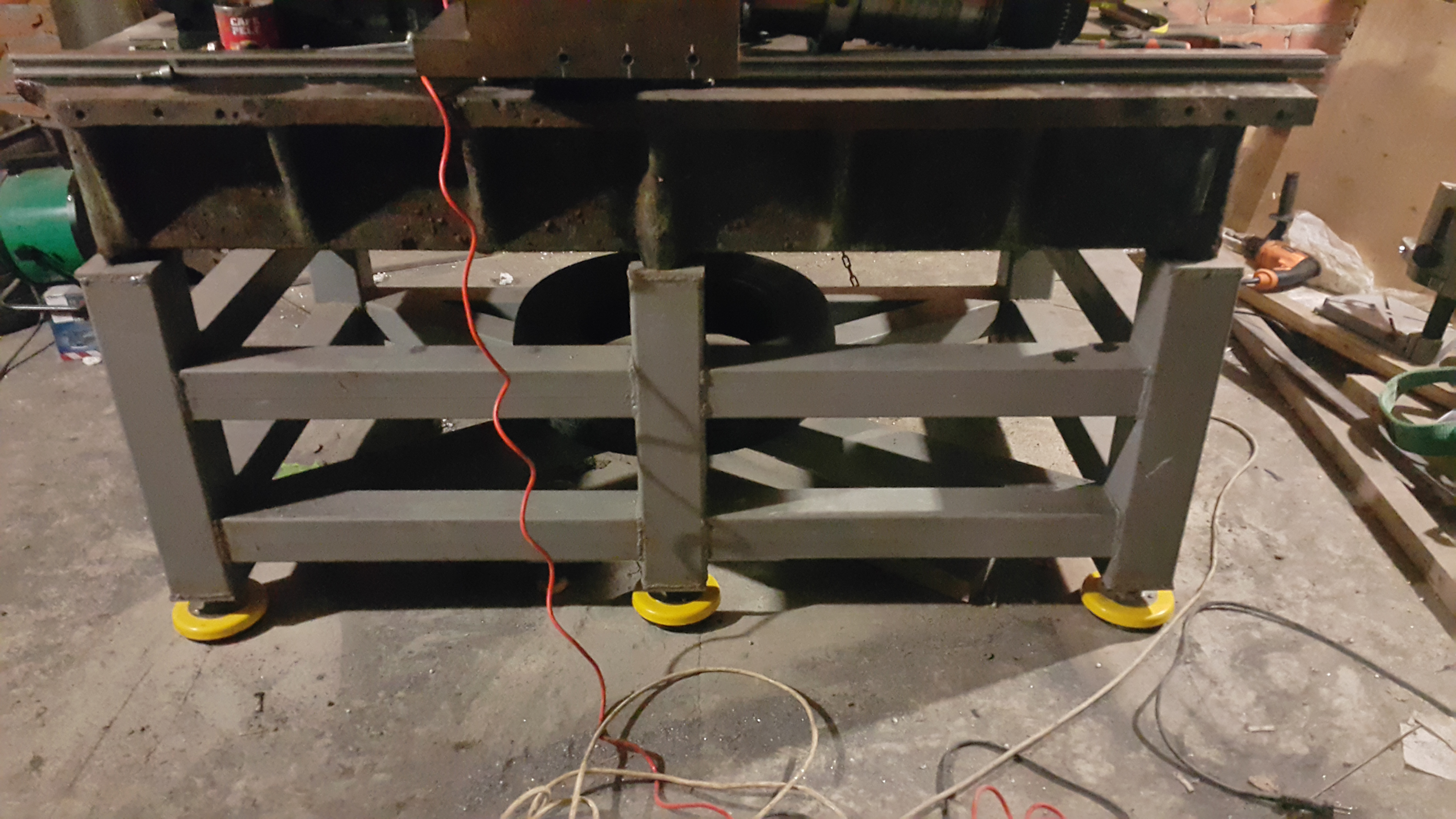

Сегодня поставил вибро опоры на свой станочек.
Домкрат от легкового автомобиля не справился с поднятием одной стороны станка. :)
Вот так теперь брутально выглядит станочек.

Re: Крепыш
Главное перед поднятием такого крепыша фиксировать портал, а то может запросто под горку поехать...
Pahan
Сообщения: 242
Зарегистрирован: 06 ноя 2013, 18:30
Репутация: 14
Откуда: Армавир
Re: Крепыш
Сообщение Pahan »
Nick писал(а):Главное перед поднятием такого крепыша фиксировать портал, а то может запросто под горку поехать...
:D По началу так и было. Портал чуть не съехал с рельс. Потом уже закрепил его тросами.
