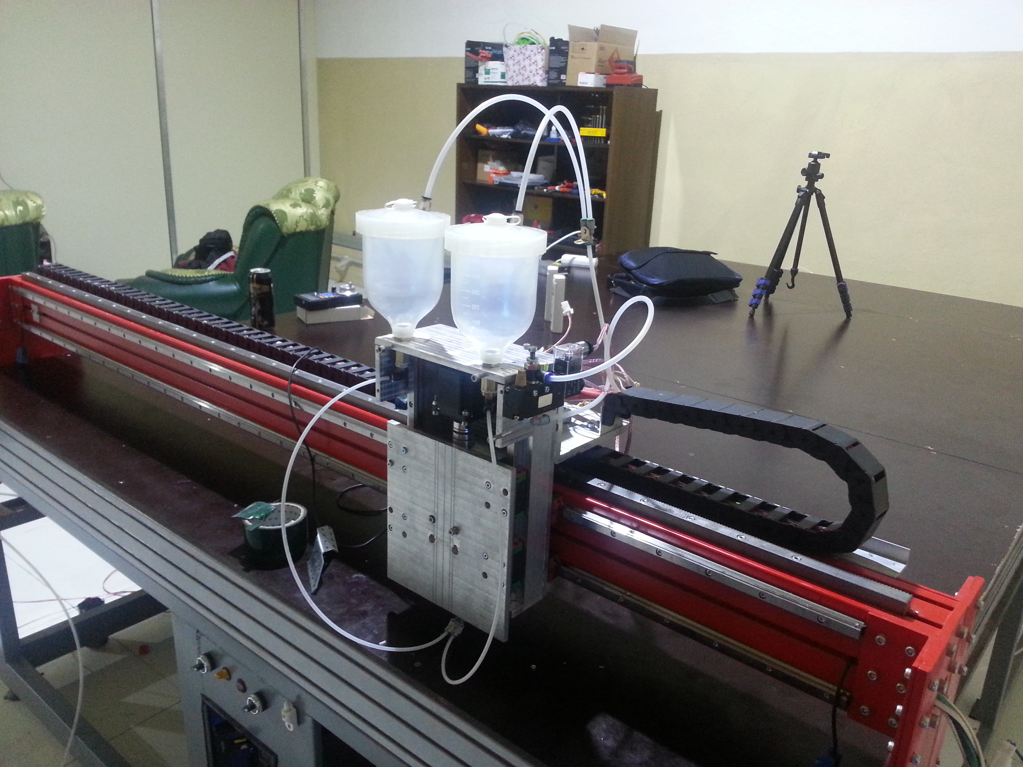

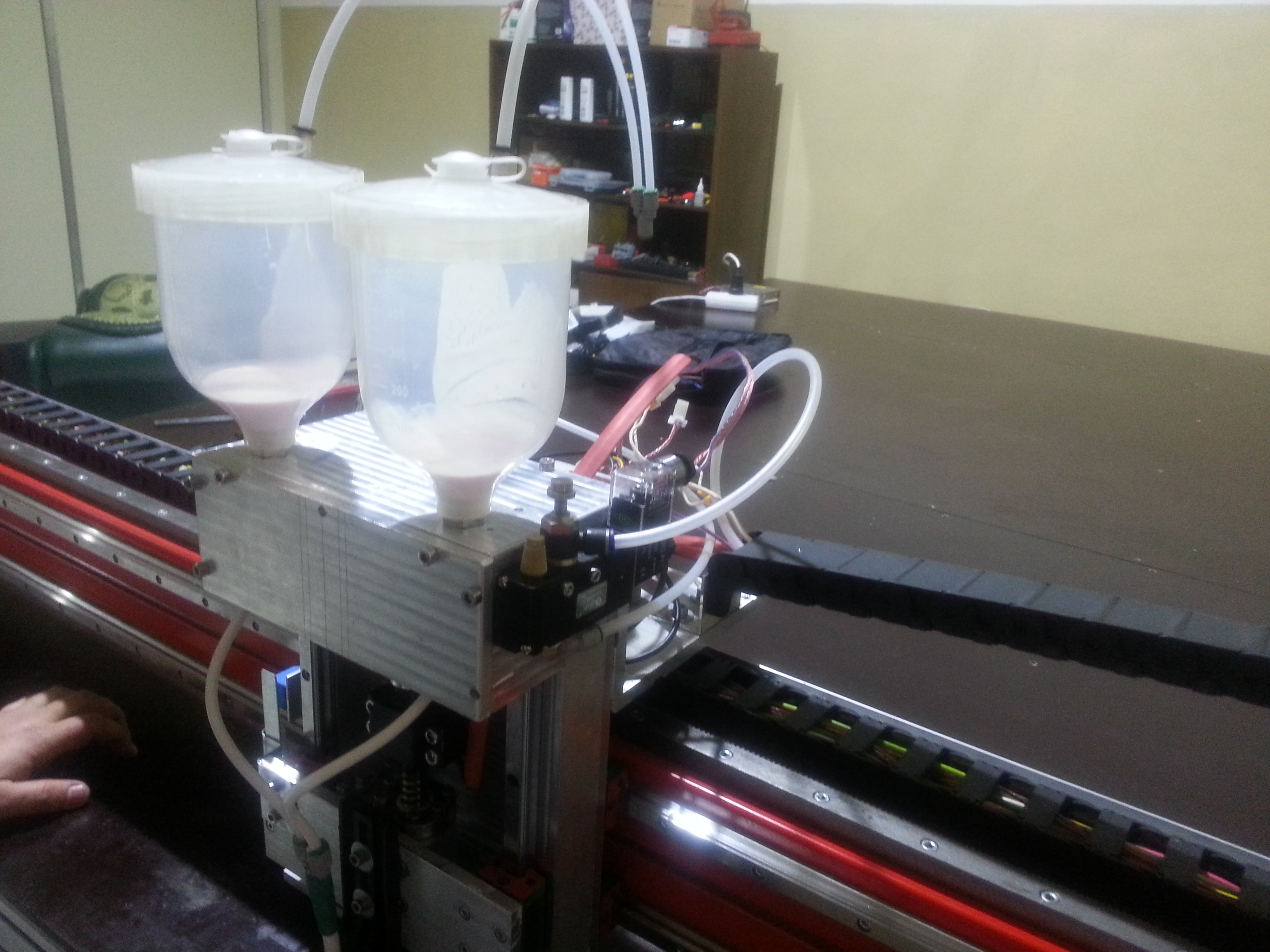

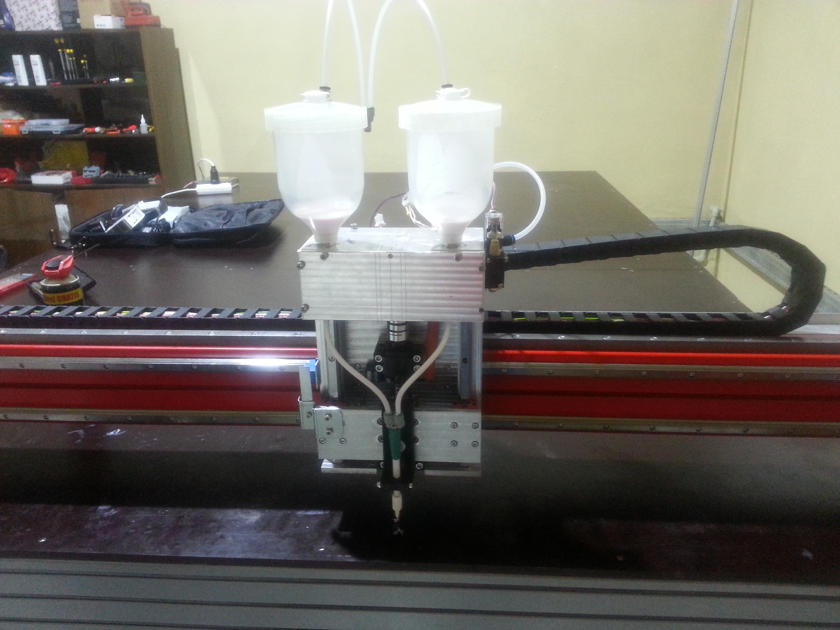

После неудач с контроллерами решили переделатьэто все дело на пневматику
IMG_20150111_175850.jpg (4079 просмотров) <a class='original' href='./download/file.php?id=40915&mode=view' target=_blank>Загрузить оригинал (1.83 МБ)</a>
IMG_20150111_175859.jpg (4079 просмотров) <a class='original' href='./download/file.php?id=40916&mode=view' target=_blank>Загрузить оригинал (1.88 МБ)</a>
Очередная примерка
IMG_20150111_175923.jpg (4079 просмотров) <a class='original' href='./download/file.php?id=40917&mode=view' target=_blank>Загрузить оригинал (2.14 МБ)</a>

Поездив вверх вниз поняли, что плита большая, и оставили из 4 кареток только 2.

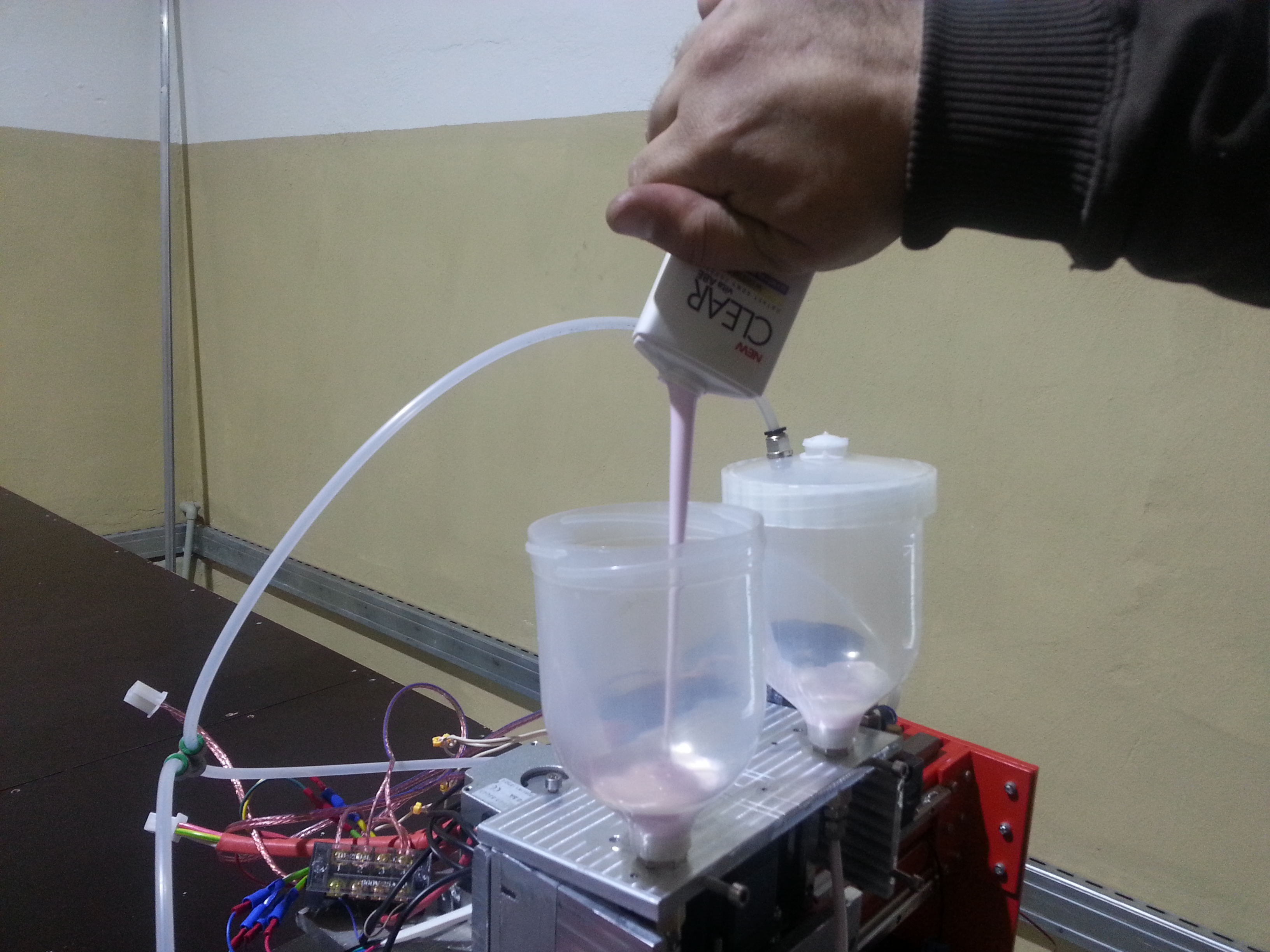

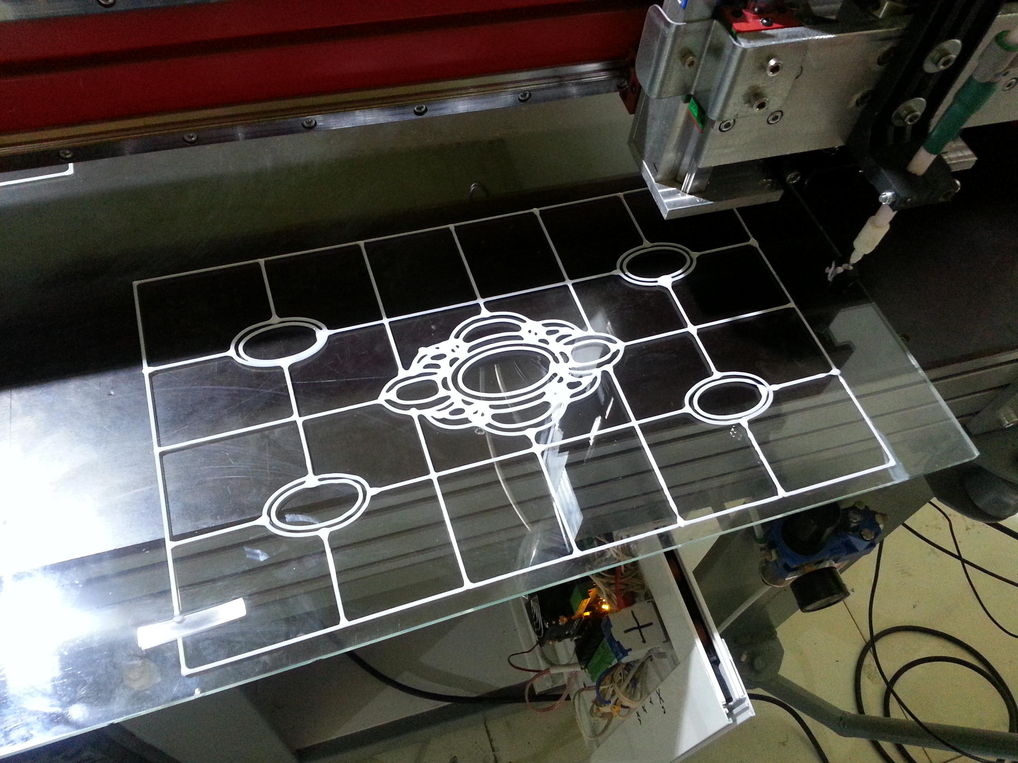

После переделок пришло время испытаний :hehehe:
В качестве состава нашли наиболее подходящий шампунь по вязкости.
IMG_20150113_192341.jpg (4075 просмотров) <a class='original' href='./download/file.php?id=40928&mode=view' target=_blank>Загрузить оригинал (1023.05 КБ)</a>
Заливаем
IMG_20150111_195834.jpg (4075 просмотров) <a class='original' href='./download/file.php?id=40925&mode=view' target=_blank>Загрузить оригинал (1.91 МБ)</a>

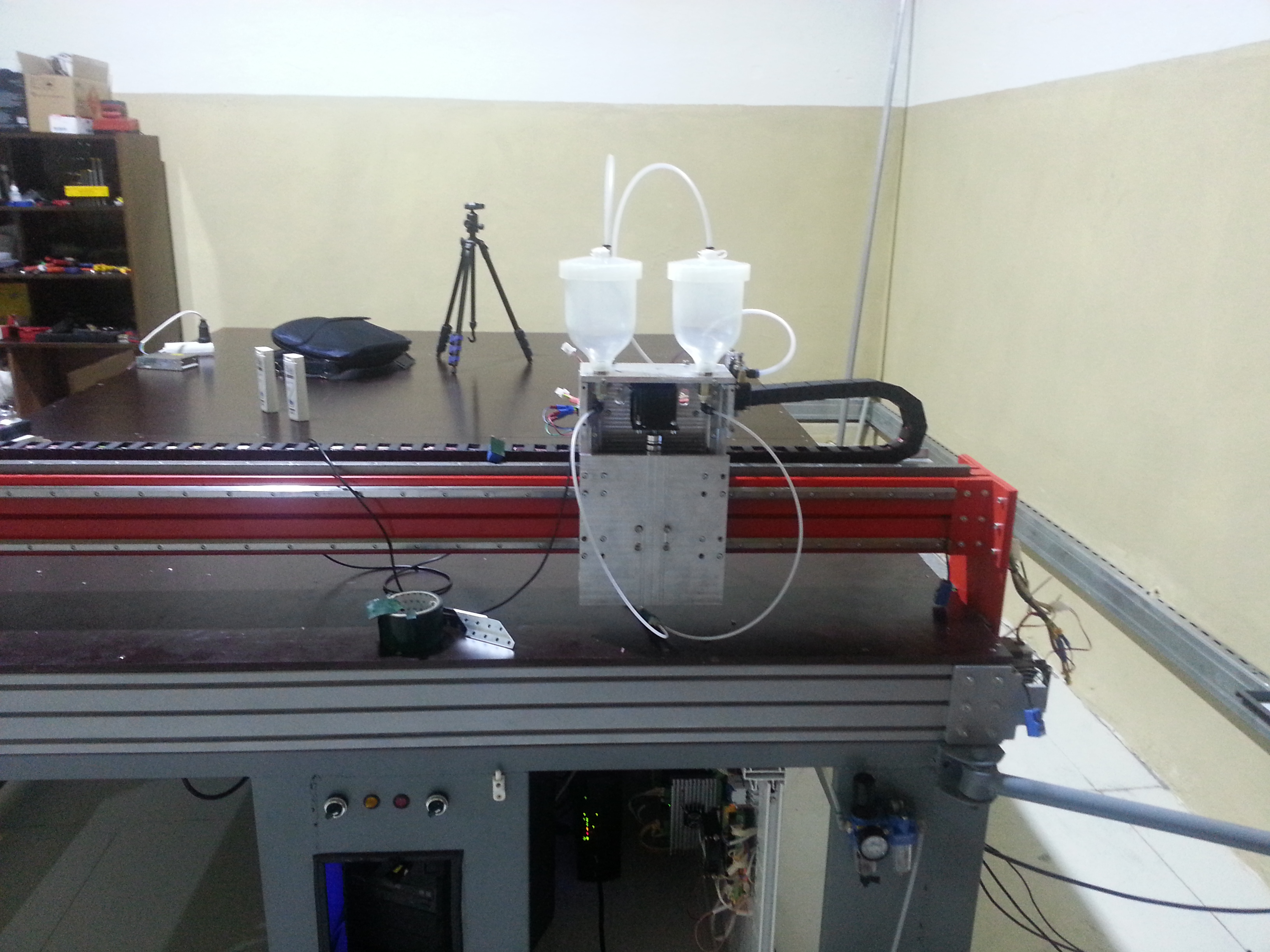

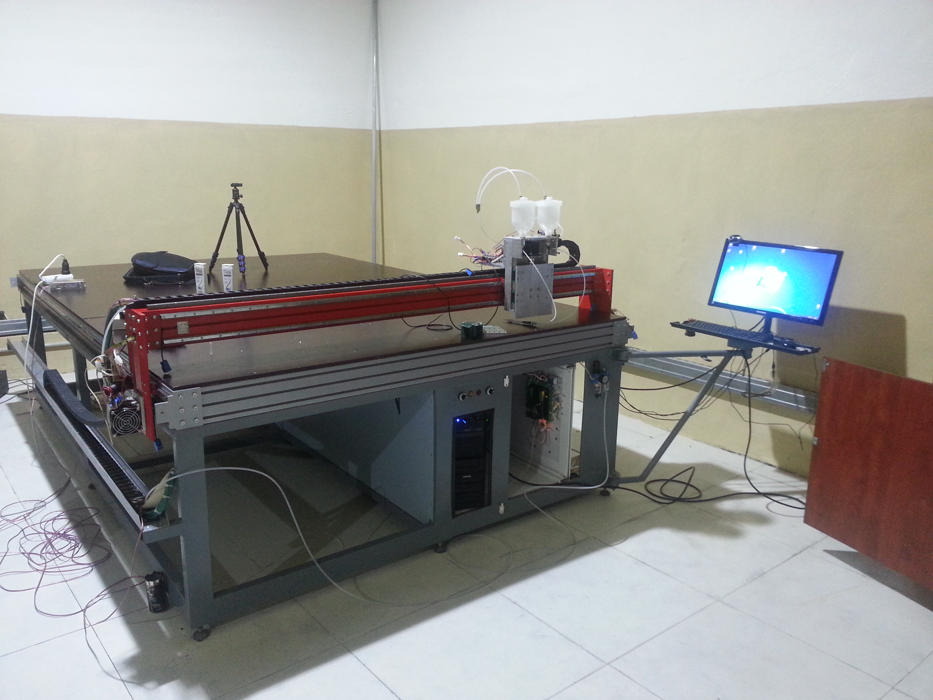

Еще несколько общих фотографий станка
IMG_20150111_175923.jpg (4075 просмотров) <a class='original' href='./download/file.php?id=40924&mode=view' target=_blank>Загрузить оригинал (2.14 МБ)</a>
IMG_20150114_172659.jpg (4075 просмотров) <a class='original' href='./download/file.php?id=40929&mode=view' target=_blank>Загрузить оригинал (1.91 МБ)</a>
IMG_20150114_172711.jpg (4075 просмотров) <a class='original' href='./download/file.php?id=40930&mode=view' target=_blank>Загрузить оригинал (2.05 МБ)</a>

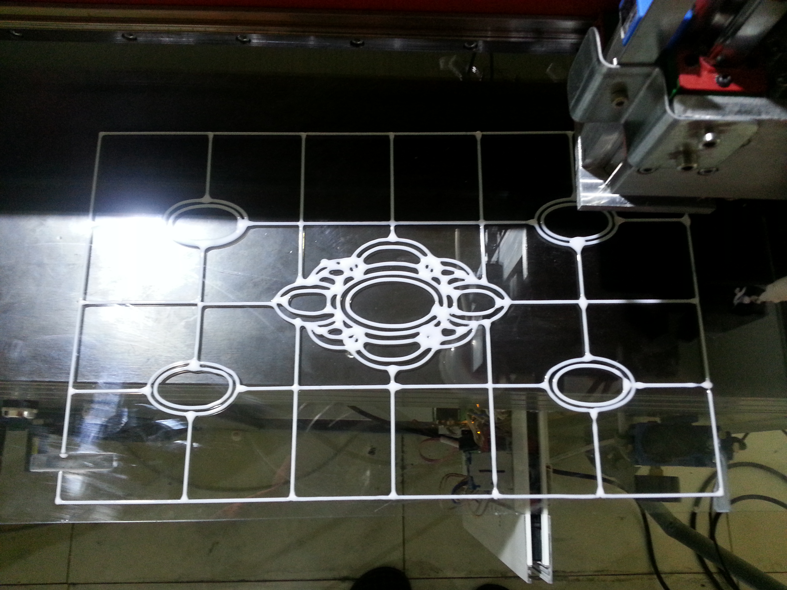

Результат работы
IMG_20150113_192257.jpg (4075 просмотров) <a class='original' href='./download/file.php?id=40926&mode=view' target=_blank>Загрузить оригинал (2.38 МБ)</a>
IMG_20150113_192306.jpg (4075 просмотров) <a class='original' href='./download/file.php?id=40927&mode=view' target=_blank>Загрузить оригинал (2.05 МБ)</a>

Сообщения: 22776
Re: Витражный станок 3000 x 2000мм
Круто :good: !
С большими пятнами на концах отрезков что думаешь делать?
Или с более густым составом не будет так растекаться?

Сообщение engenegr »
В этом проблема, что нужно какой то отсекатель делать, желательно дешевый, что бы поработал и выкинул его. Будем пробовать электромагнитный клапан ставить от ВАЗ 2108 или ВАЗ 2109 :hehehe: . Посмотрим, что получится. Ещё есть вариант вернуться к первоначальному плану и пробовать на перельстатических насосах сделать.
У меня такой вопрос(не было времени посмотреть к сожалению), в GCode Tools, есть какая нибудь настройка или оптимизация, что бы игла оставалась максимально долго в нижней позиции?

Это скажем так, первая версия. Сейчас нашли как оптимизировать траекторию, но пока не достаточно хорошо. Ещё подъём и опускание идёт не на подаче, а на G0. Это в свою очередь дополнительный головняк, на предмет чрезмерного нагрева двигателя оси Z. Хотя это решается вентиляторами. Но все же. Пока не получается избавится от клякс в начале контура :(
