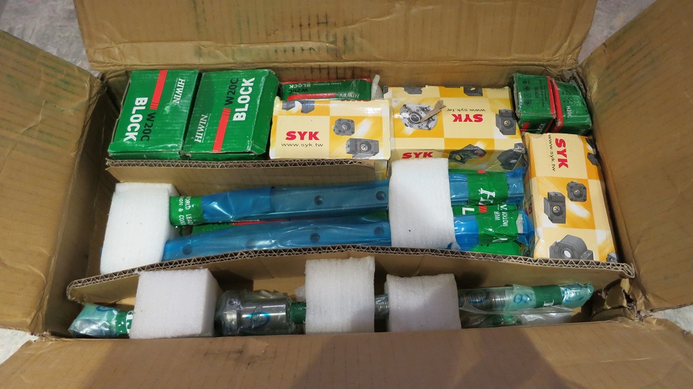

Пришла тяжелая посылка с железками :
IMG_0804.JPG (2168 просмотров) <a class='original' href='./download/file.php?id=41338&mode=view' target=_blank>Загрузить оригинал (187.37 КБ)</a>
Каретки для всего станка и направляющие, винт, опоры и т.д. для оcи Z.
Кронштейн для гайки, опоры и т.д. брал тайваньской комании SYK. Всё содержимое их коробок обильно полито/смазано маслом/смазкой и запаяно в пакетах из толстой пластиковой плёнки :
IMG_0811.JPG (2168 просмотров) <a class='original' href='./download/file.php?id=41341&mode=view' target=_blank>Загрузить оригинал (156.1 КБ)</a>
IMG_0812.JPG (2168 просмотров) <a class='original' href='./download/file.php?id=41342&mode=view' target=_blank>Загрузить оригинал (137.98 КБ)</a>
Претензий к качеству их продукции, по крайней мере поссле осмотра, вообще никаких нет.

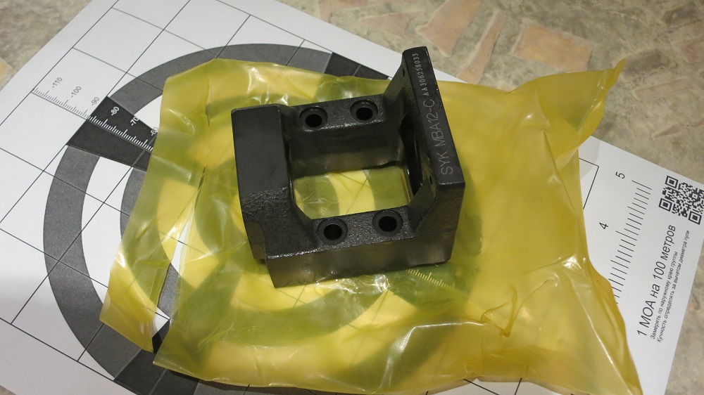

Кронштейн :
IMG_0821.JPG (2168 просмотров) <a class='original' href='./download/file.php?id=41343&mode=view' target=_blank>Загрузить оригинал (156.22 КБ)</a>
IMG_0822.JPG (2168 просмотров) <a class='original' href='./download/file.php?id=41344&mode=view' target=_blank>Загрузить оригинал (150.9 КБ)</a>

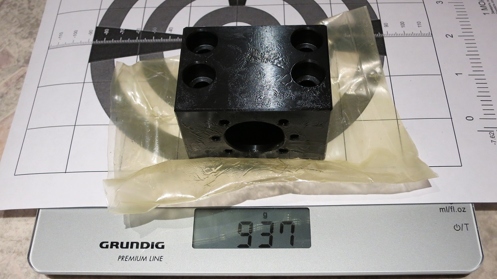

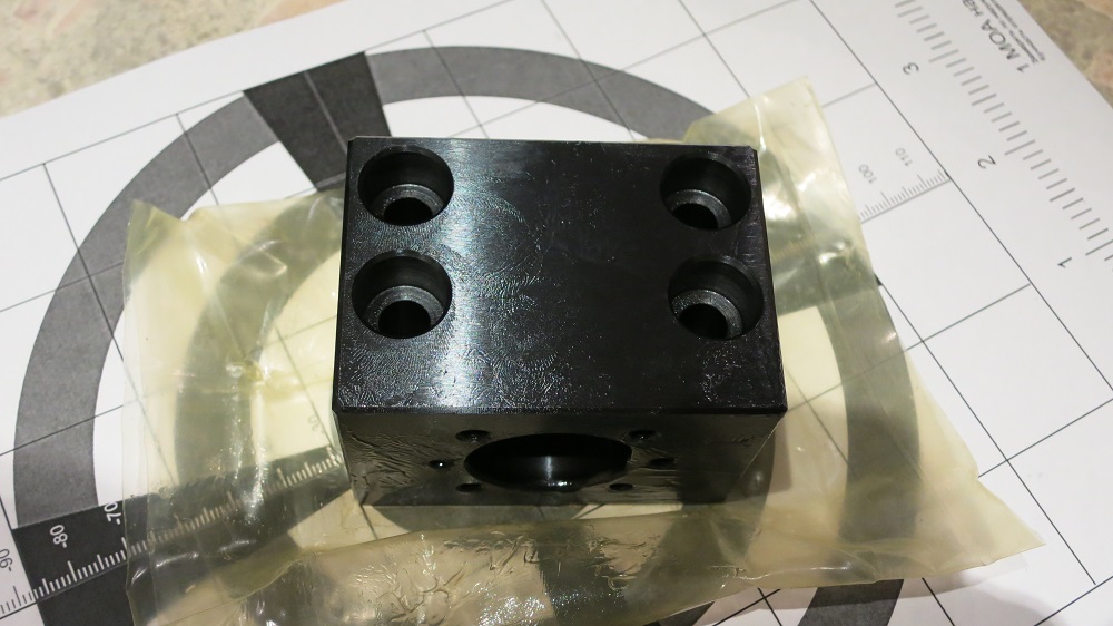

И вот сколько он весит :
IMG_0823.JPG (2168 просмотров) <a class='original' href='./download/file.php?id=41345&mode=view' target=_blank>Загрузить оригинал (171.13 КБ)</a>
Это для гайки 16-го винта :thinking:. Даже представить боюсь, сколько будет весить кронштейн для гайки 20-го винта.
